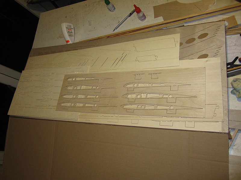

ich war die Tage auch mal wieder "fleißig" ich erfülle mir gerade einen Wunsch, welchen ich schon lange habe.
Es entsteht ein großer Vakuumtisch.
Ein bissl ZDF:
- Aufspannmaß 1000x470mm
- Material Multiplexplatte
- 9222 Löcher (4611x 5mm und dann noch mal 4611 durchbohren)
Hier noch ein paar Bilder:
Da sind schon ordentlich Späne geflogen:
Grundplatte
Grundplatte
&quot;Aushöhlen&quot;
"Aushöhlen"
Jetzt noch ein paar Löcher
So und nun mache ich mir noch ein paar Gedanken, ob ich die Löcher mit 0,3mm oder 0,6mm durchbohre.
Hat einer von Euch zufällig schon Erfahrungen damit?

nur so vom Gefühl her würde ich erst mit den 0.3 mm anfangen größer geht immer du musst ja auch das ganze Volumen absaugen, also rechne dir mal den Benötigten
Volumenstrom aus,

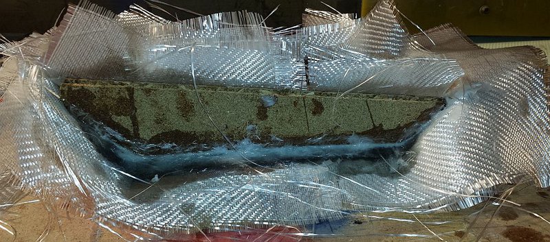

Z´Mülle ging auch mal wieder bissl was in der Werkstatt. Ein ASW-Janus-Hybridarsch damit der 4m-Janus auch hintenrum schön scale wird (da hab ich keine Fotos von) und eine Haubenrahmenform für die 4,2m ASW20.

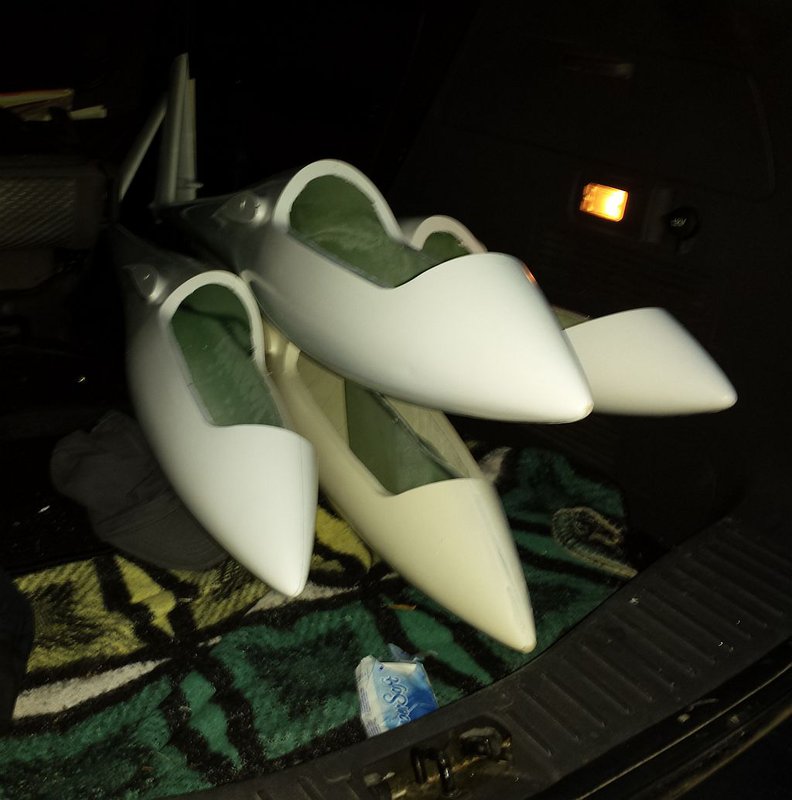

So sieht ein glücklicher Kofferraum eines noch glücklicheren Modellfliegers aus:
Unten rechts das hässliche Ding in Raucherbeige ist 3 Jahre altes PU-Weiß, der Rest ist schönes IMC-Weiß das auch viele Jahre so schön weiß bleiben wird :mrgreen:

Bis auf ein doofes Luftlöchle im Knick das ich aber grad schon mit Formenharz verschlossen habe, ist das Förmchen sehr gut geworden, höchstens bissl zu dünn belegt mit 8 Lagen, hatte halt halt grad einen Leichtbaufetischisten im Keller........... :lol:

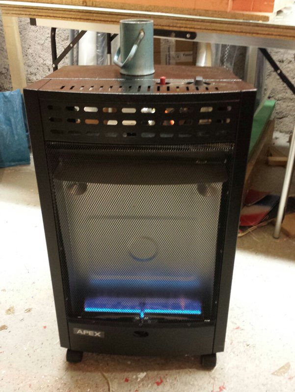

...achso, ja, Bilder aus der Werkstatt:
Den Kumpel musste ich heute doch tatsächlich einschalten, nur 16°C waren nicht grad perfekt zum Harzen :oops:
