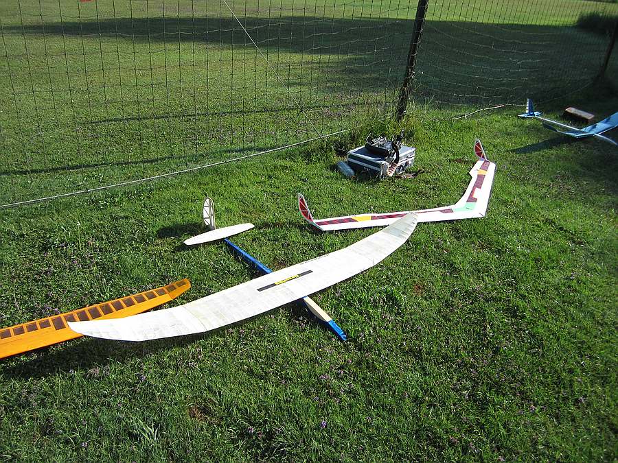

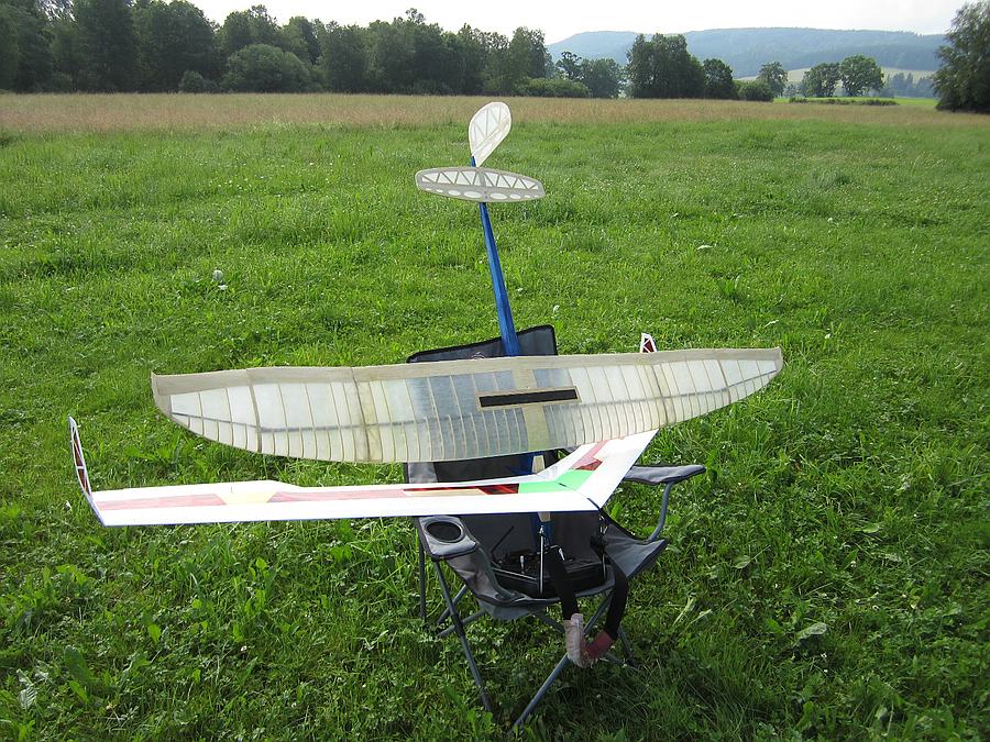

Hallo Leute,paulpanter82 hat geschrieben:Hallo Leude
Alle die nach Dachau kommen, nehmt euch in acht![]()
Darf ich vorstellen: Ultralightsupercompetitionnurantenneundstarthackenrumpf
Akku je 2 AAA 900er NiMh links und rechts in den Flügel geschoben und Empfänger gestript damit er in die Standartöffnung passt (gerade so)
etwas Blei steckt ganz vorne mit drin und so vorerst ausgewogen wiegt das gute stück 601g (ohne Bremsklappen)![]()
das kommt dabei raus wenn ich Michaels Ideen klau

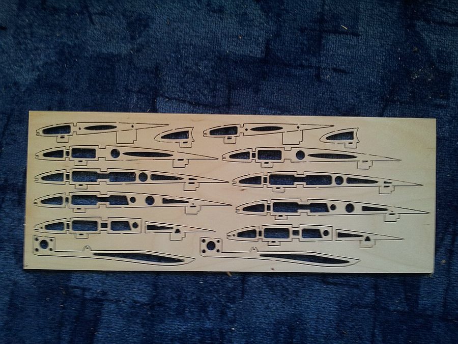

Die Birkensperrholzteile sind überarbeiten und einige weg gefallen, es gibt nur noch einen Minimalrumpf ab hinter der Flächenaufnahme für Hochstarthaken und zum werfen:
Das gleiche gilt nachher auch für die Pappelsperrholzteile.
Ich hoffe damit gegenüber der letzten Light-Version noch mal 10 % Gewicht einsparen zu können.
- Beiträge: 2152
Ist das Update schon irgendwie käuflich zu erwerben?????
dann könnte ich es bei meinem ARES gleich mit einfließen lassen.
Hallo Nobby,
das Update für die Wettbewerbsfliegerei kann man noch nicht kaufen und ich empfehle es für die Freizeitfliegerei auch nicht, da sollte man besser den normalen, geräumigen Rumpf bauen.
Ich brauche von Thomas erst mal die Teile auf dem Bild und die Pappelseitenwände und prüfe die Passungen und ob die Einbauteile für Akku und RC überhaupt durch die Löcher in den Flügel gehen, wahrscheinlich sind besonders für den Akkueinbau ein paar Kunstgriffe notwendig.
Fertig bauen werde ich meinen Leicht-ARES voraussichtlich über Weihnachten, also wie viel das am fertigen Modell an Gewichtsersparnis und Flugleistung bringt probiere ich dieses Jahr wohl nicht mehr aus.
