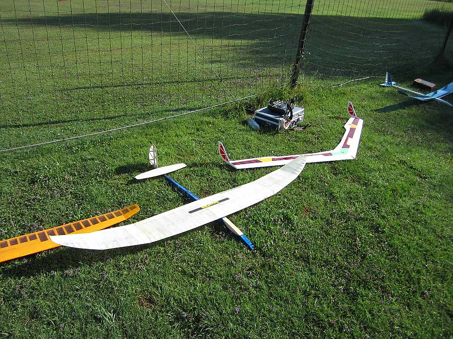

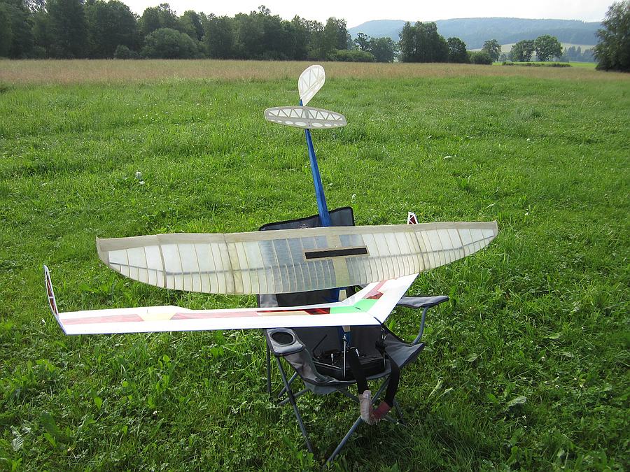

Nobby_segelflieger hat geschrieben:Heute in der neuesten Ausgabe von "Aufwind" ist ein Bericht von der ARES.
Na sowas...irgendwie kommt mir das Farbschema des Flügels und besonders der Winglets bekannt vor. War der Flieger nicht schon mit verschiedenen Piloten auf RES-Wettbewerben vertreten und jetzt in der AUFWIND mit einem weiteren Piloten als Urlaubsflieger auf der Wasserkuppe? :roll:
Das scheint die Betriebshure des ARES-Teams zu sein :mrgreen:
Dachau 2012:
Penzberg 2013:
Dachau 2013:
Ja ja komisch wo sich die Schlamp´n überall rumtreibt :mrgreen:
Kann man das erste Bild irgenwie retuschieren, nichts gegen den leicht bekifften Blick von Thomas :mrgreen:
Aber ich war grad erst mal schauen ob ich wirklich schon so wenig Haupthaar habe :mrgreen:

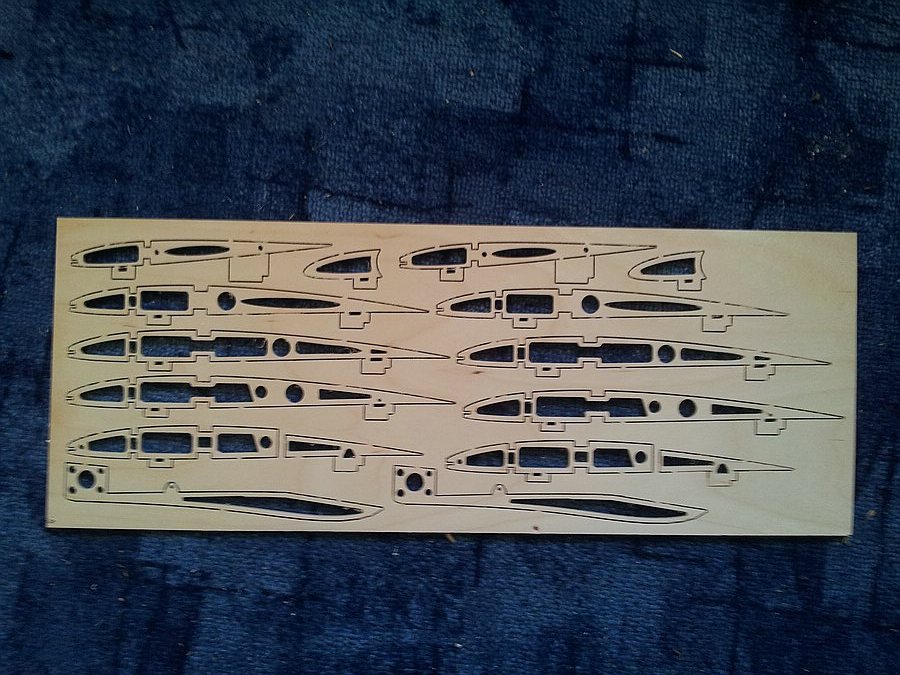

das kommt dabei raus wenn ich Michaels Ideen klau :P , die nächste Evolutionsstufe von ARES ;-)
Die Birkensperrholzteile sind überarbeiten und einige weg gefallen, es gibt nur noch einen Minimalrumpf ab hinter der Flächenaufnahme für Hochstarthaken und zum werfen:
Das gleiche gilt nachher auch für die Pappelsperrholzteile.
Ich hoffe damit gegenüber der letzten Light-Version noch mal 10 % Gewicht einsparen zu können.
Ist das Update schon irgendwie käuflich zu erwerben?????
dann könnte ich es bei meinem ARES gleich mit einfließen lassen.
Hallo Nobby,
das Update für die Wettbewerbsfliegerei kann man noch nicht kaufen und ich empfehle es für die Freizeitfliegerei auch nicht, da sollte man besser den normalen, geräumigen Rumpf bauen.
Ich brauche von Thomas erst mal die Teile auf dem Bild und die Pappelseitenwände und prüfe die Passungen und ob die Einbauteile für Akku und RC überhaupt durch die Löcher in den Flügel gehen, wahrscheinlich sind besonders für den Akkueinbau ein paar Kunstgriffe notwendig.
Fertig bauen werde ich meinen Leicht-ARES voraussichtlich über Weihnachten, also wie viel das am fertigen Modell an Gewichtsersparnis und Flugleistung bringt probiere ich dieses Jahr wohl nicht mehr aus.
schade ich dacht ich könnte das in meinen noch einfließen lasset da ich noch nicht damit angefangen habe.
Mich würde das Update trotz allem interessieren.
