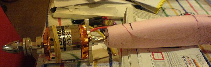

Dabei werden auch noch ein paar cm² Seitenfläche gekillt, die vor dem Schwerpunkt ja ein Schieben bein Einkurven verursacht ohne die Optik komplett zu verhundsen.
Dicke Antribe fordern halt einfach ihren Tribut.
Es ist aber Immer wieder ein Vergügen die Gesichter zu sehen , wenn man ein solches Thema nur anspricht.

Dafür 2 kleine Bildchen, weils gar so langsam geht!
Zuerst amal da Rumpf mit Leitwerk, no ned ganz so verschliffen, wie ich es möchte:
- Der Rumpf liegt hier in der Schneideform für die Kabinenhaube..
- Rumpf.JPG (35.91 KiB) 5220 mal betrachtet
Und dann die evtl geplante Motorisierung...sollt passen...
- Optimaler Motorisierungsvorschlag für Senkrechtes Steigen und Sinken???
Gruß, da Thomas ..
Re: Frage zu yukon und Zorro von R. Schweißgut
Verfasst: So 27. Jan 2013, 19:59
von Bernd H
Verfasst: So 27. Jan 2013, 20:06
von thomas d.
Was????
Verfasst: Mo 28. Jan 2013, 23:30
von Bernd H
Wenn de den pusher da vorne drann baust sollten wir den holm von den flächen nochmal gründlich überdenken
