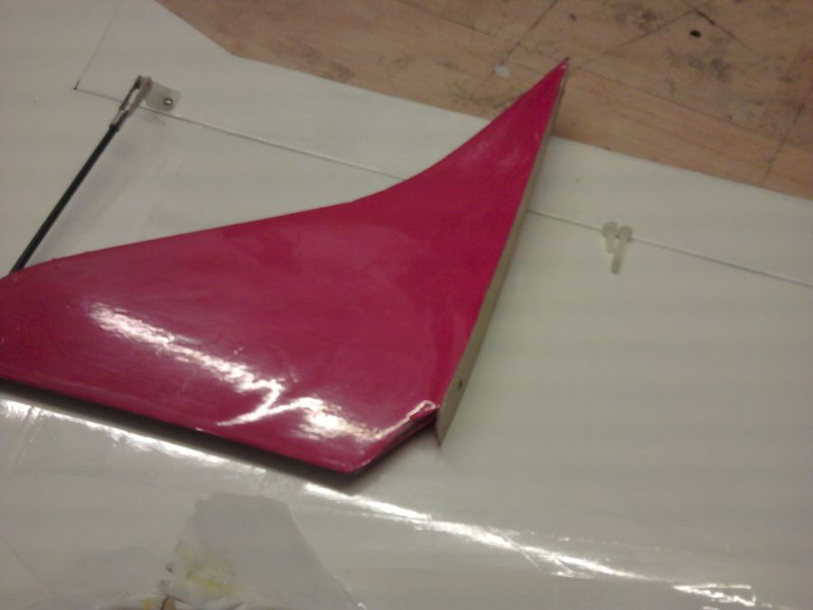

so, gestern war mal wieder Minirocken am Felsen angesagt. Trotz Wind ziemlich von der Seite ging es teilweise richtig nett, sowohl vor als auch hinter der Kante. Das Teilchen macht einfach nur Laune, und fliegt prima.
Leider hats mich dann bei einer Leewende etwas stärker versetzt und es ging in eine der kleinen Nachwuchsbäume in Landefeld. Entgegen anderslautender Berichterstattung an andere Stelle hat der MR nur eine kleine Macke an der Nasenleiste und das SLW hat sich, wie gewünscht an den Plastikschrauben verabschiedet. Alles keine Sache, ist schon wieder gemacht.
Ich freue mich schon auf die ersten Flieger aus der Form, da geht es ja auch weiter...... :) :thumbup:

gut dass es so glimpflich ausging und der Schaden schon wieder repariert ist ;-)
Da bei der anderen Berichterstattung besonders auch die Häßlichkeit des Minirock betont wurde, hättest Du die nicht mit so einem Kreuzleitwerk und richtig FETTEN Servoaufdickungen am Flügel wegreparieren können, damit das Modell ähnlich schön wird wie eine Diva? :roll: ......oder würde damit die Gefahr zu groß dass die Diva unterm Minirock dann bereits in der Luft desintegriert? :P :mrgreen:
Weiter viel Spaß mit MR-Prototyp #1 und Gruß,
P.S.: eigentlich schade dass das Seitenleitwerk heil geblieben ist, es wäre eine gute Gelegenheit gewesen es zu vergrößern und damit das pendeln zu reduzieren :P :roll:
der MR wird mir sicher weiter viel Freude machen, ja nach Einsatzzweck ist er immer wieder erste Wahl. Auf Sylt an den kleinen Kanten, gerade auch an der Ostseite, ist das Teil einfach geil.
Schönheit liegt im Auge des Betrachters, alles zu seiner Zeit. Mit der Diva wird er sicher nicht verglichen und auch nicht vergleichbar sein. Zwischen Vettels F1 Auto und einem Trecker sollte man auch keine Vergleiche machen, außer das beide 4 Räder haben. ( @all: Bitte keinen Zuordungen machen, was nun F1 Auto und was Trecker ist) Meine Diva light war einer der besten Flieger die ich bisher am Knüppel hatte, aber eben alles zu seiner Zeit und seiner Anwendung.
Das SLW habe ich mit AL Klebenband und etwas Sperrholz nach hinten verlängert, ein neues ist auch schnell geschnitzt. Ich brauch da eh immer Ersatz, geht ja auch gerne mal kaputt.
