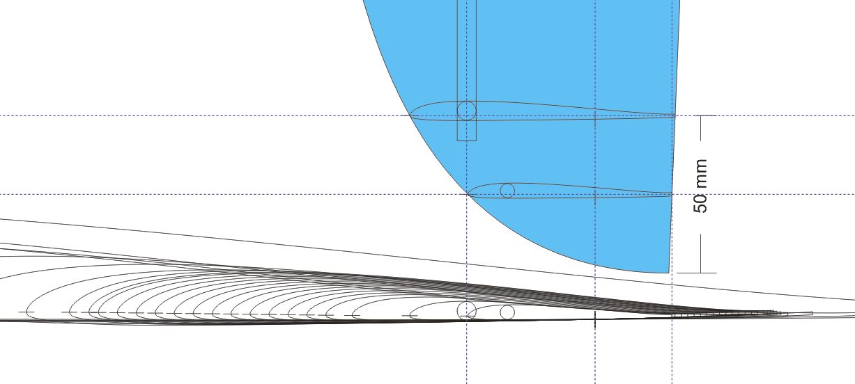

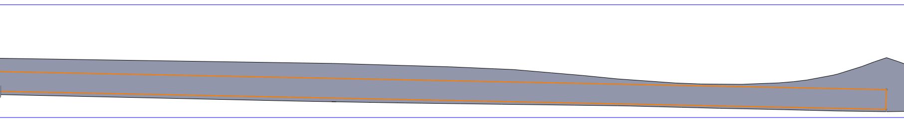

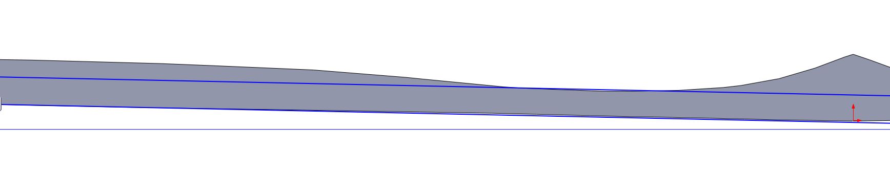

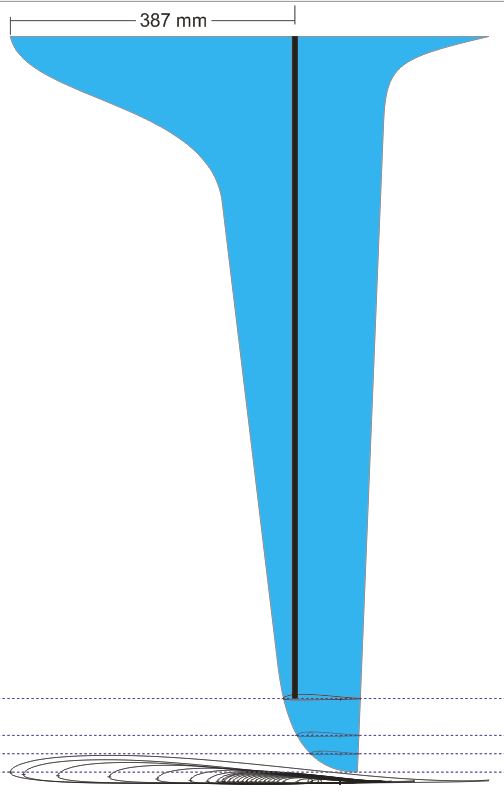

Den Holm im gesamtverlauf so ansteigen zu lassen mit der V Form das er mit einem geraden 6er oder 8er cfk Rohr auch direkt als Steckung funktioniert könnte auch klappen.
Weder den Holm gerade durch gehen zu lassen noch die im Bild gezeigte Position funktionieren mit einem 7,3mm Rohrholm :roll:
Das wäre der Schnitt zur vorerst angedachten Holmposition, aber da passt kein 7,3er rein:
Weiter vorne schauts dann schon besser aus allerdings würde der Holm dann 100mm vor Flügelende aufhöhren und der cfk Nasenstab müsste da für stabilität sorgen:
7 3 mm Rohrholm Posi.JPG (33.7 KiB) 6706 mal betrachtet
Dann müsste man einen gebogenen Verbinder basteln oder getrennte Steckungshülsen. Wobei ich ohnehin weiter vorne um 150-200mm von Nase nochmal eine gerade Steckung einplanen würde.
Rippenpositionen stehen soweit. Alle 60mm eine Vollrippe dazwischen zwei Halbrippen bis Rohrholm. Die ersten zwei "Halbrippen" würde ich zum Stützen des Schwänzchen durchgehen lassen. Was am Randbogen mit den Rippen passiert lass ich mal noch offen ich werd sie auf jedenfall mal mit konstruieren einfach der Optik wegen.
Bleibt noch Thema Steckung, ich denke bei den Rohrholmen mit innen 6mm könnte man ganz gut einen gebogenen Stahlstab nehmen. Weiter vorne dann nochmal eine gerade Steckung gegen Torsion der einzelnen Flügel zueinander je ~60mm.
Da die Ruderklappe so lang ist versuche ich da am Scharnier auch noch ein 2 oder 3mm Rohr gegen Torsion / Ruderflatter rein zu bringen.

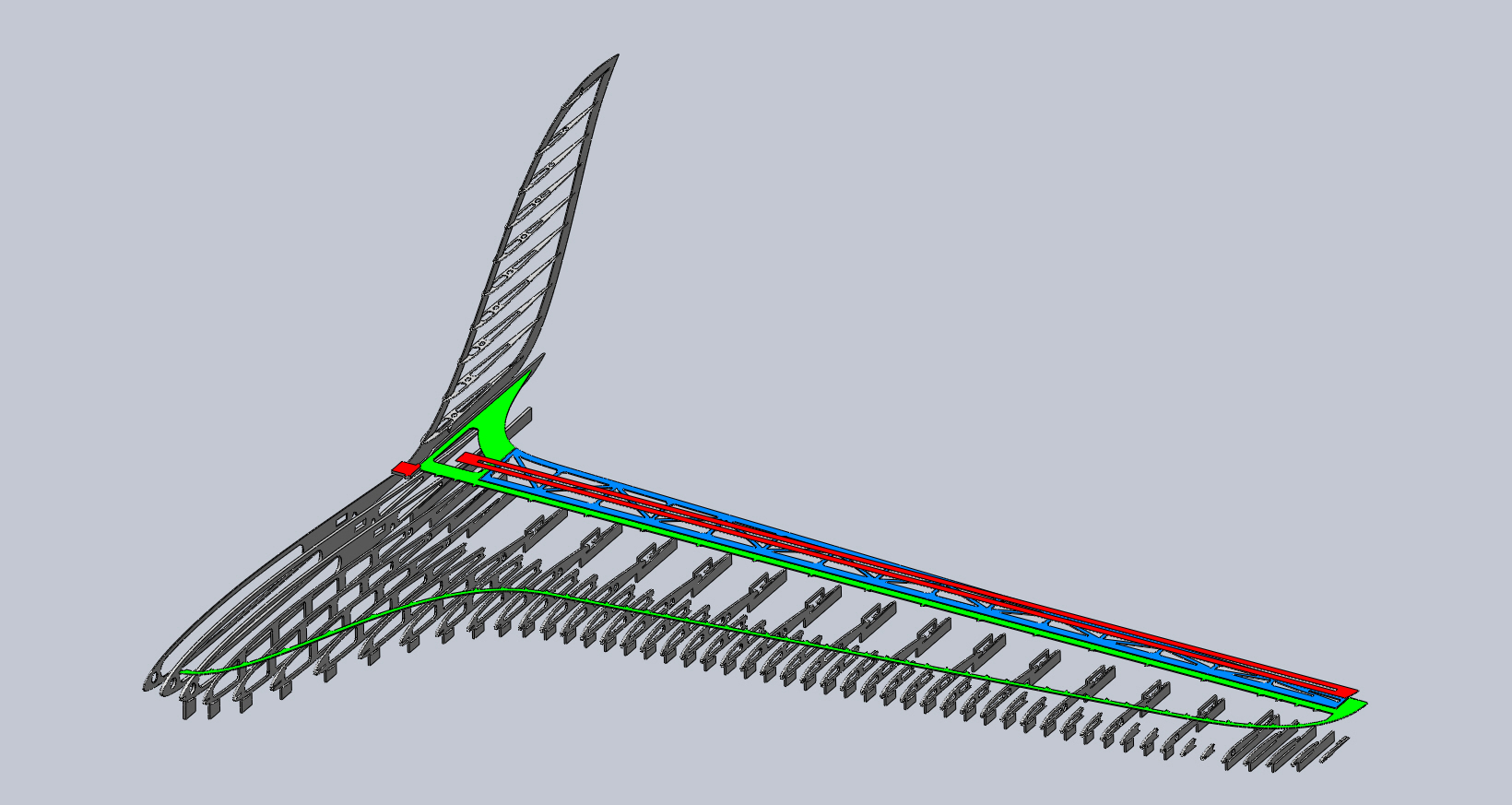

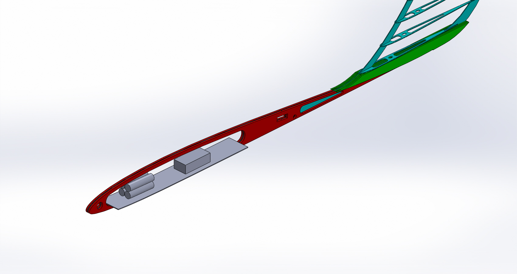

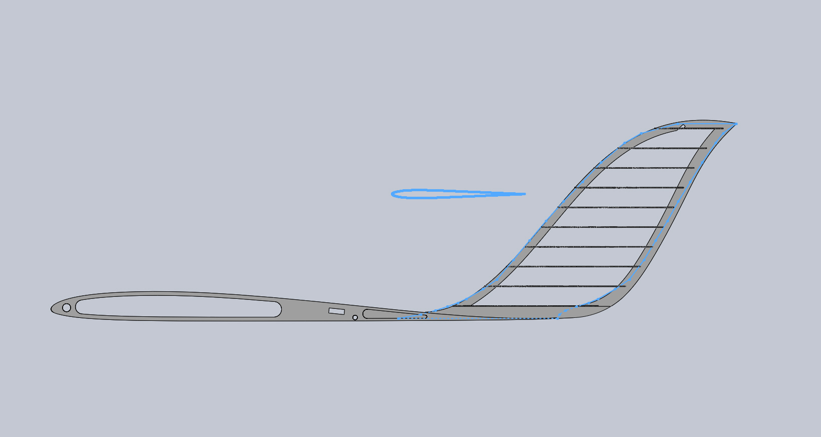

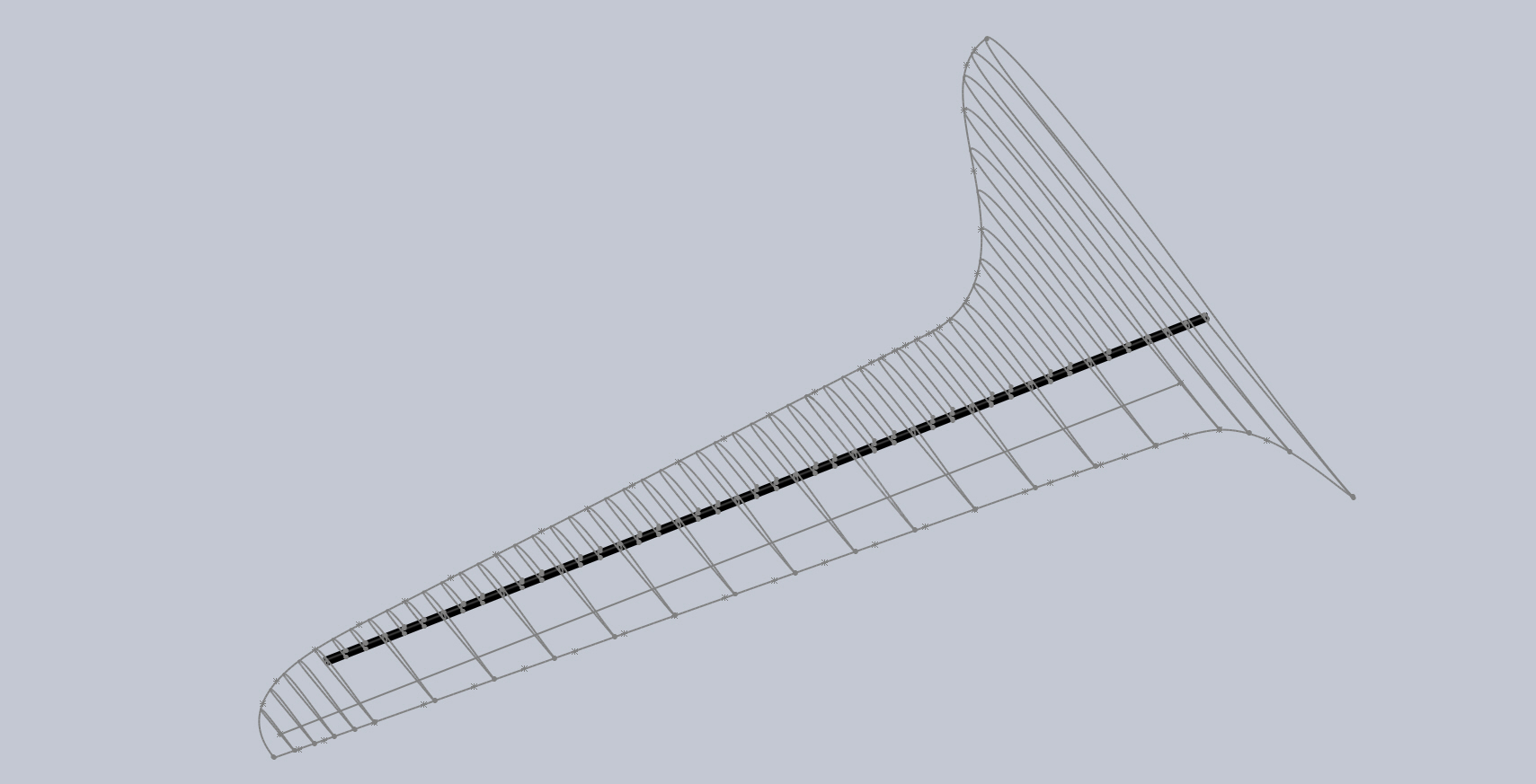

Es ist vollbracht, muss die ganze sache noch nach Material auf einzel dxf sortieren dann kanns eigentlich losgehen:

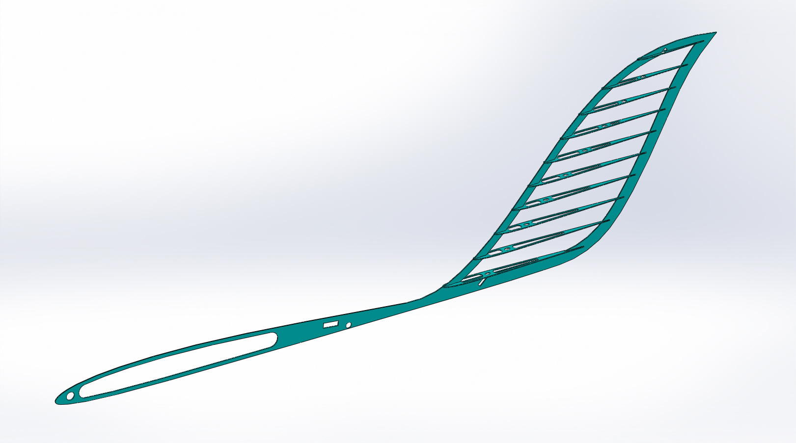

Einen Rumpf ansich gibt es nicht eher eine Mittelrippenfinne. In der Mitte 1mm Sperrholz woran auch die Finne mit den Rippen hängt und beidseitig 3mm Sperrholz zur verstärkung damit man dazwischen auch den Hochstarthacken einschrauben kann. Der untere Teil fzwichen Finnenrippe und Flügelrippe wird mit etwas Basla aufgefüttert das man dann in Form schleifen kann.
UweH hat geschrieben:nur im CAD kann es ruhig noch ein bisschen runder werden, sonst mosert Michael wieder irgendwas von Schuhkarton :roll:

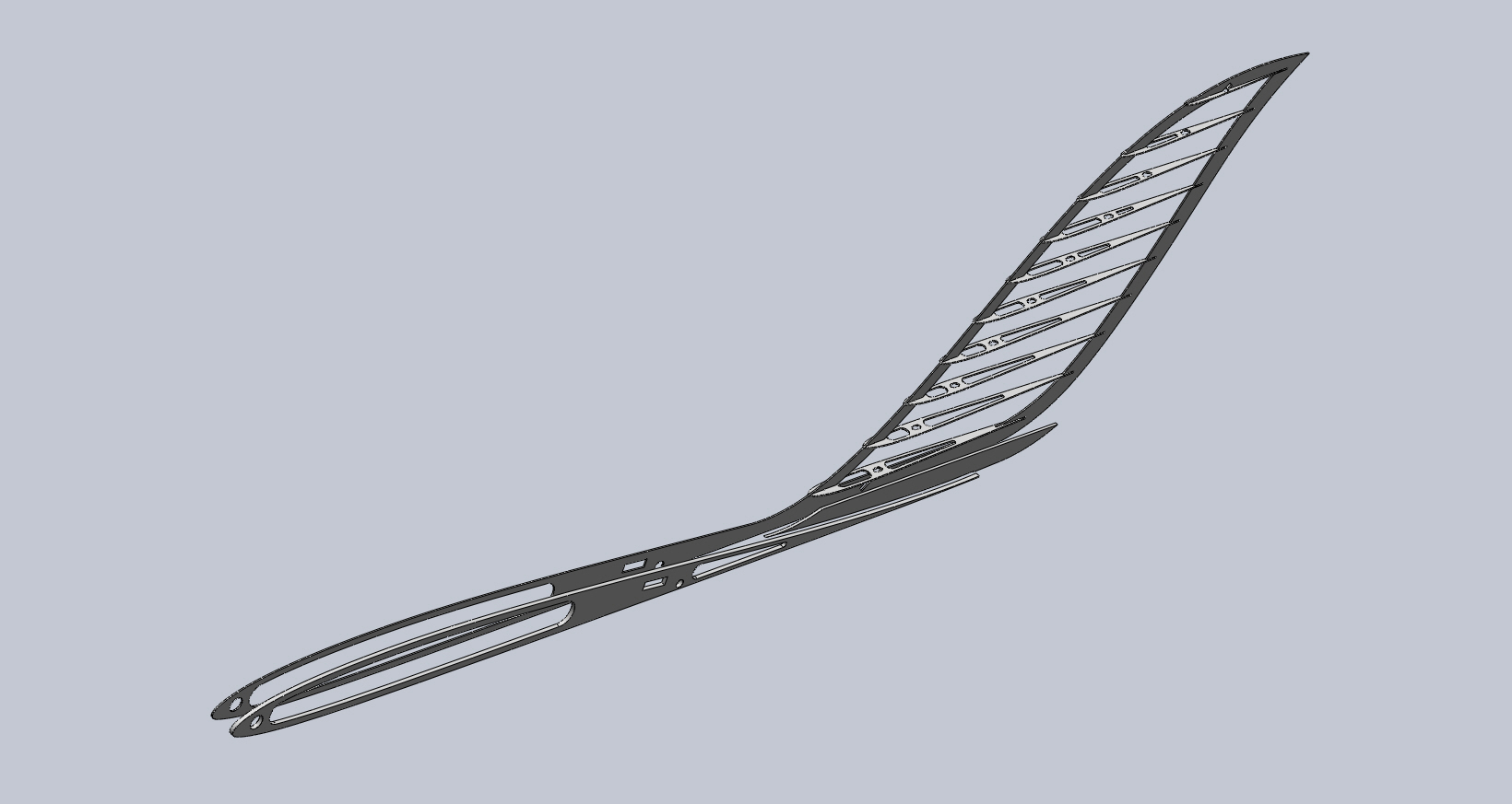

Die Finnenform habe ich etwas vom Schuhkarton weg abgewandelt ist aber in größe annähernd gleich geblieben.
Was da eigentlich noch fehlt wäre eine kleine Finne nähe Schwerpunkt zum werfen und festhalten wenn man am Gummi zieht. Wie weit weg vom Schwerpunkt sollte da eigentlich der Hacken sitzen?
Ich habe mich gegen eine zweite Steckung weiter vorne entschieden, sie hätte keine Anbindung zum Hauptholm und würde so nur gegen verdrehen der Flügel sorgen auch wäre sie mehr oder weniger im Akku / Empfängerraum. Jedoch kommt vorne in die Nase ein Multilock dort kann man die Flügel noch gut zusammendrücken. Nähe der Steckung hauptholm sieht man ein rechteck loch, in jeden Flügel kommt eine 3mm Sperrholzzunge beim zusammenstecken der Flügel gleiten sie übereinander. In die Rippenfinne wird beim bauen ein Loch durch die Zungen gebohrt wenn dann die Flügel zusammen gesteckt sind kann man da z.B. eine M3 Kunststoffschraube rein drehen zum sichern. Ein Multilock da in der Mitte lässt sich nicht mehr zusammen stecken und mit Tesa möchte ich nicht rum fummeln was sich eventuell bei nässe lösen könnte. Das System habe ich schon bei meinem in der Mitte geteiltem Light Gezores erprobt und funktioniert tatellos.

Moin Peter und Matze
Danke für die Lobhudelei, hoffen wir doch mal das die Arbeit nicht für die Katz war...
Ich selbst werde erst bauen wenn meine Fräse fertig ist und das wird nicht so schnell passieren.
Wer jetzt schon loslegen will darf meine Daten zum Privaten nicht kommerziellen Gebrauch verwenden.

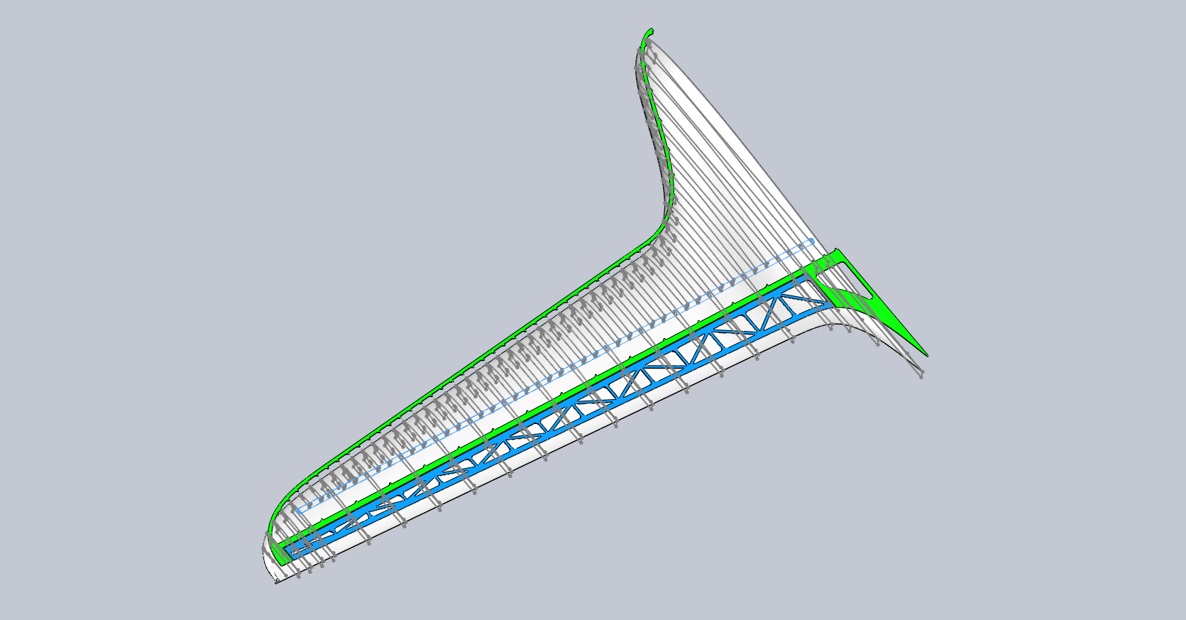

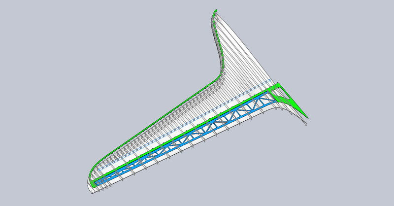

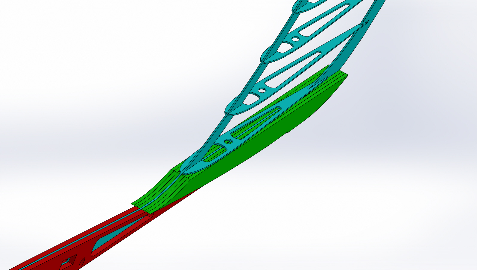

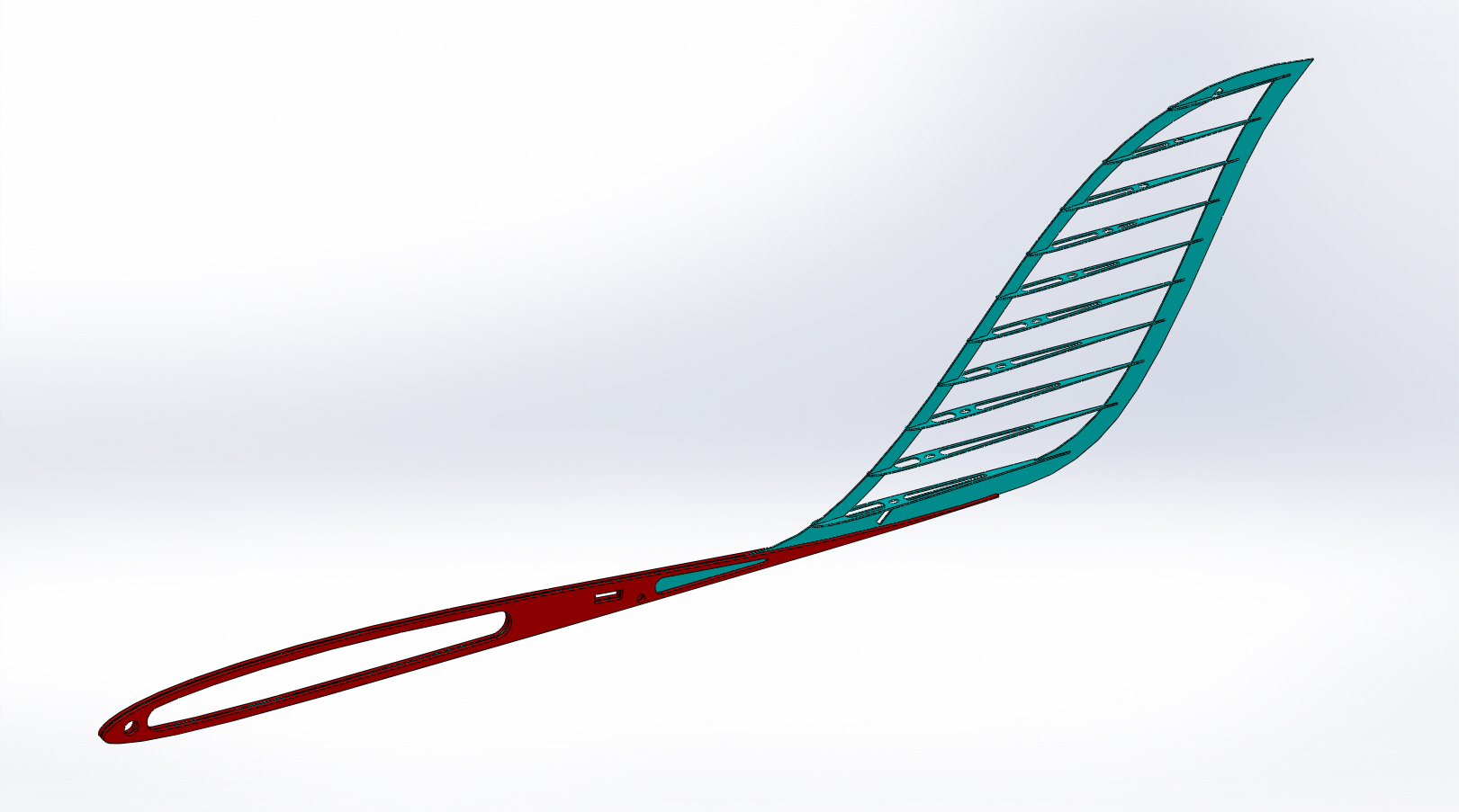

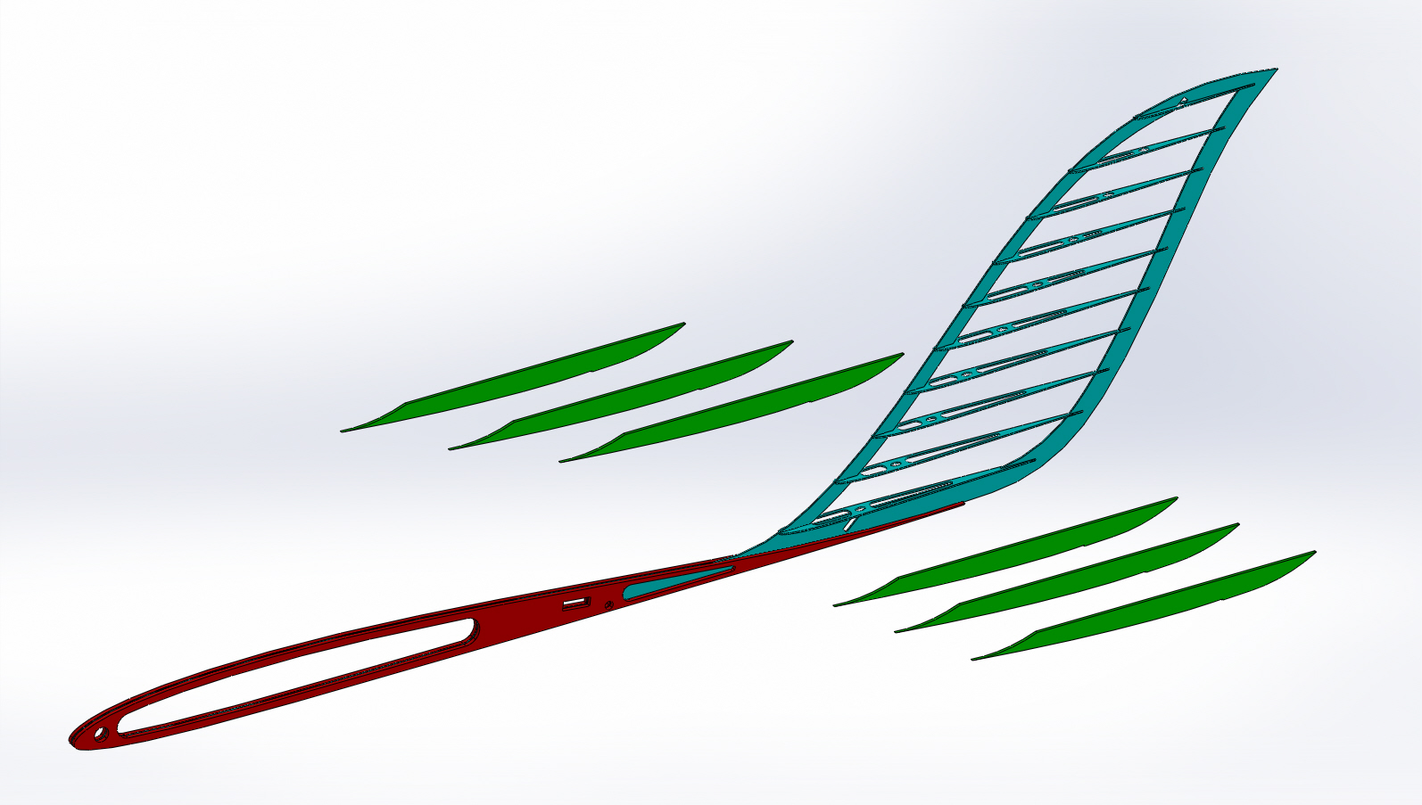

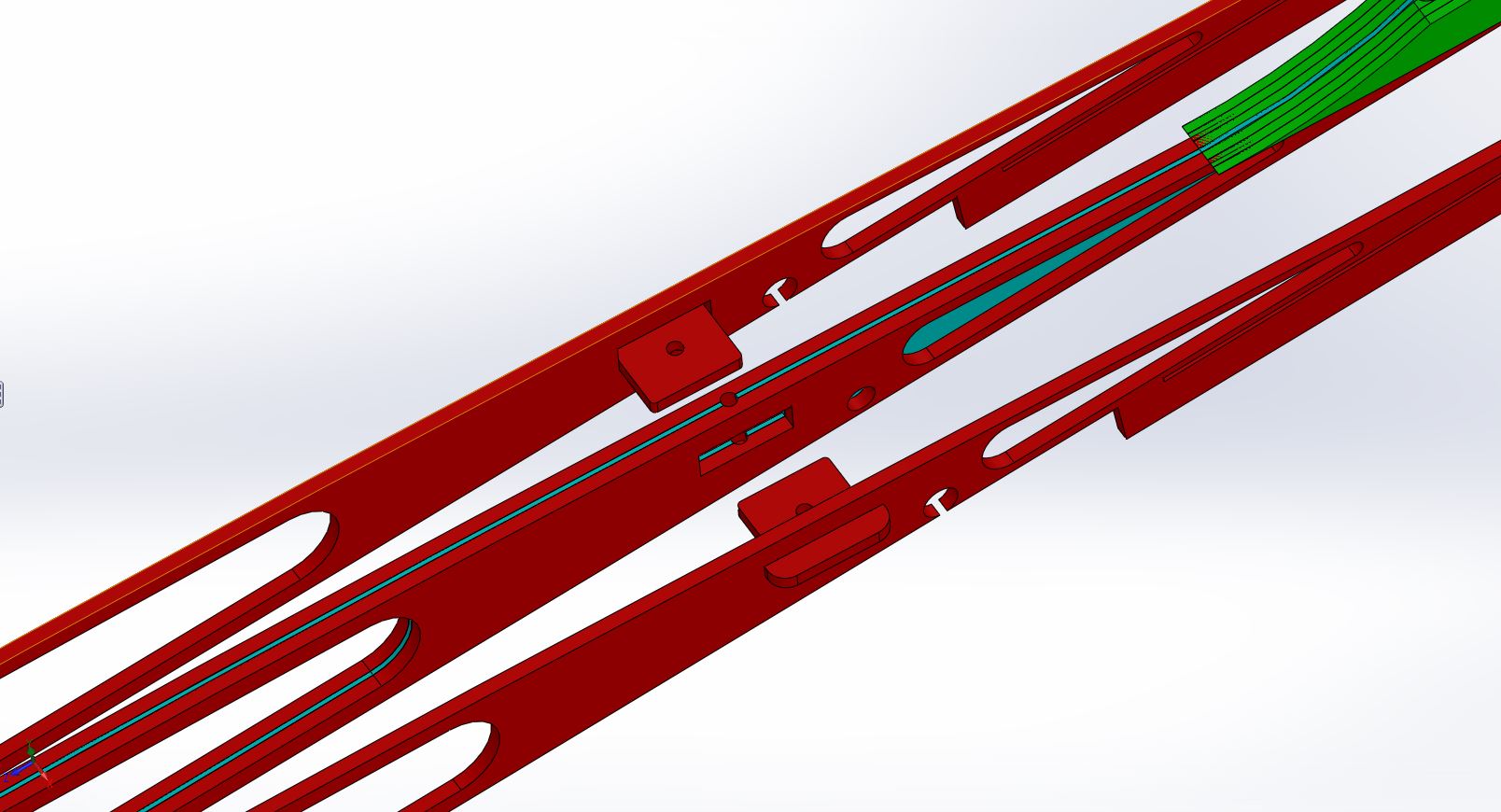

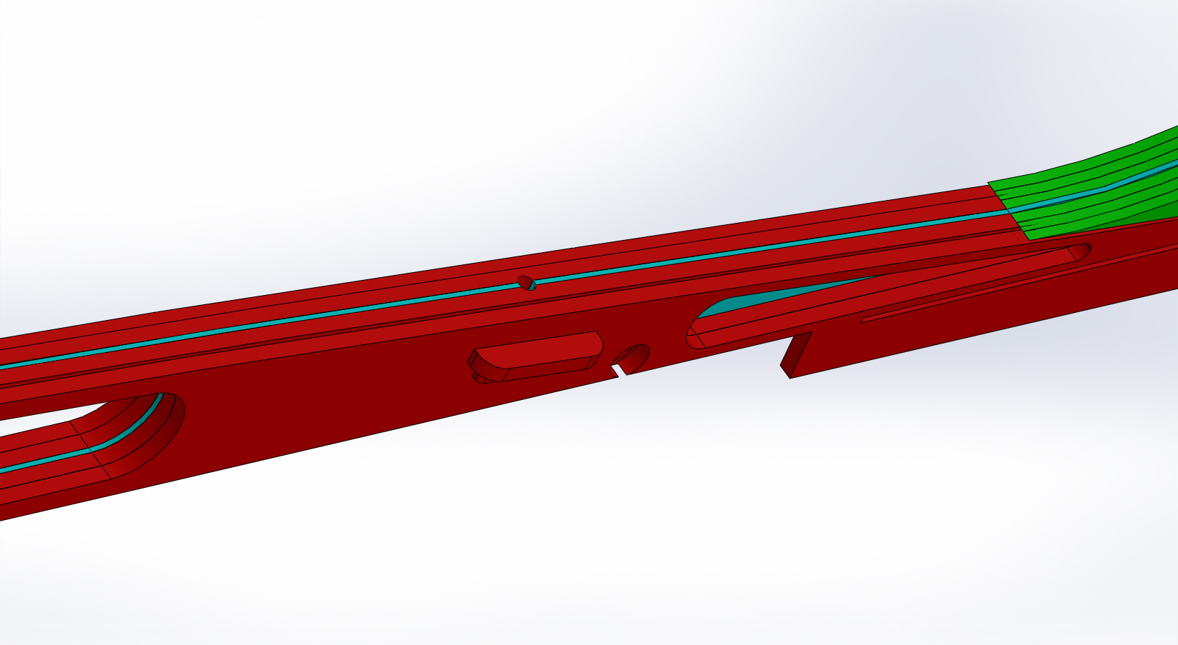

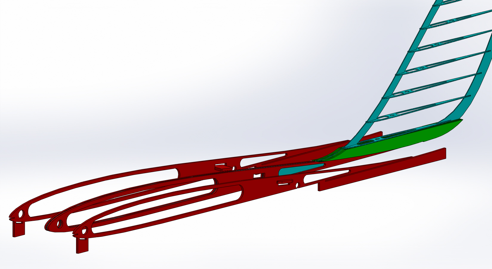

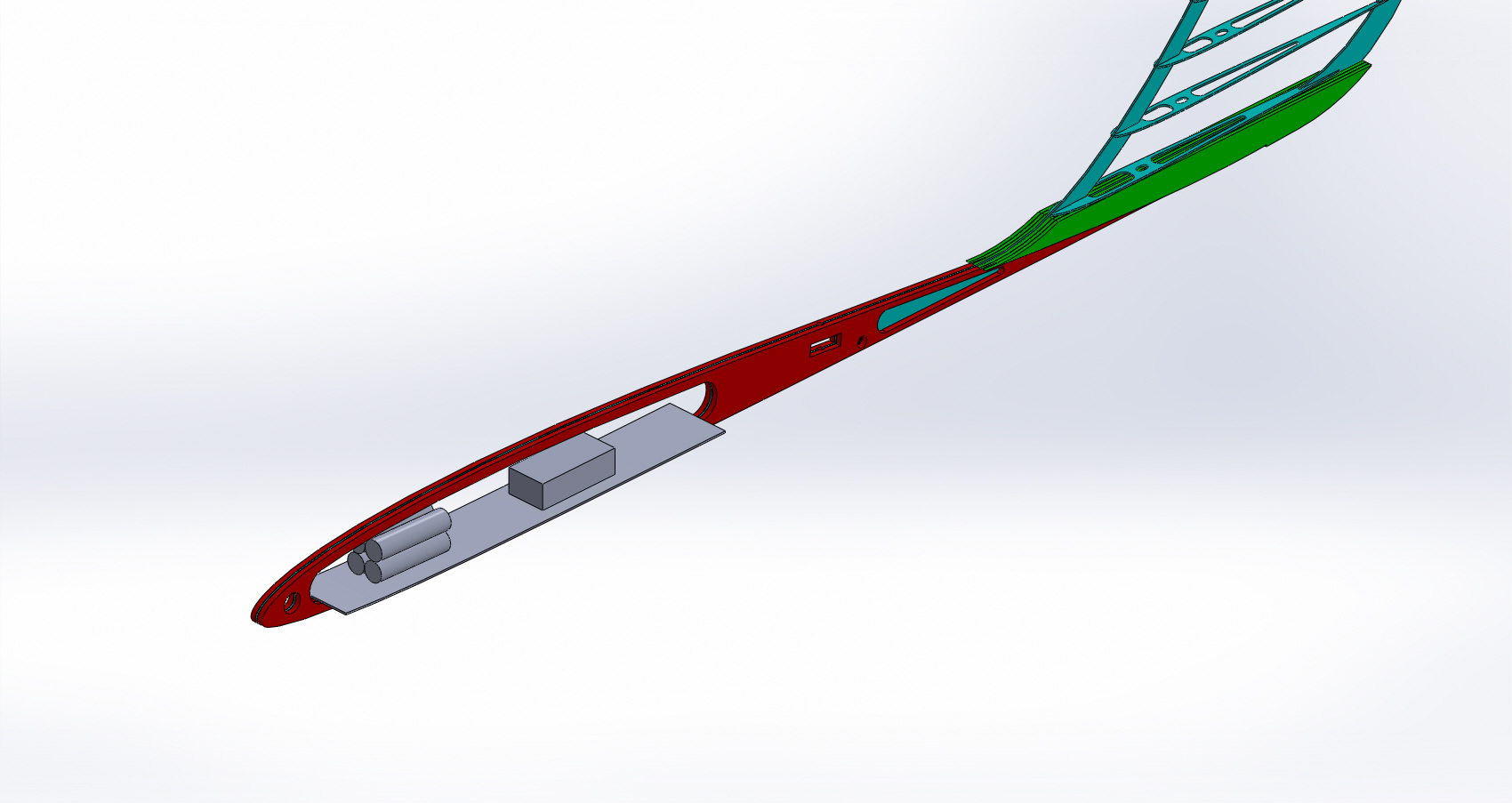

paulpanter82 hat geschrieben:Wie ich mir das mit der Finne / Rumpf / Zunge / Schraube vorgestellt habe werde ich demnächst noch zeigen.
In die 1mm Sperrholzfinne werden die Rippen an der Nase eingesteckt dann schiebt man das 4mm cfk Rohr ein und drückt die Rippen enden in die Finnenendleiste. Vorder und Hinterkante der finne auf gleich hohe Glötze z.B. Lego legen damit sie gerade ausgerichtet wird und alles mit Seku fixiert werden kann.
Auf die Finnen Rippe kommen die 3mm Sperrholz (rot) und 2mm Balsa (grün) aufdoppler. Die Balsaaufdoppler dann in Formder letzten Finnenrippe zuschleifen aber nur seitlich nicht unten rund machen da sich die Fläche dann noch gegen die Flügel abstützen kann.

In die Steckungsrippen der Flügel kommt je eine Zunge oben bzw. unten rein geklebt damit sie beim zusammen stecken übereinander zusammen gleiten.
Wenn man nun die Steckungsrippen an die Finnenrippenkonstruktion drückt ( eventuell kleine Schraubzwinge oder feste Klammern) bohrt man oben in die mitte ein Loch für die M3 Schaube.
In die Finnenrippe kann man z.B. ein stück vom 0,6 oder 1mm Sperrholz als Auflage kleben für Akku (hier mal ein 4er AAA Block) und Emfänger (Block in größe eines GR16 Hott). Macht man sich entsprechend Löcher in die Auflage
kann man die Sachen mit Gummiringen fixieren oder man nimmt Klettstreifen.
