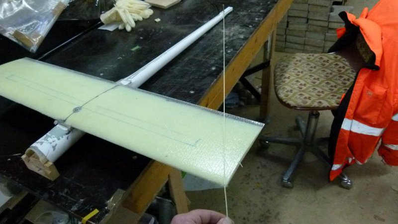

Die Schnurmethode um Flächen auf dem Rumpf auszurichten ist immer noch das Mittel erster Wahl bei geschwungen geformten Rümpfen .

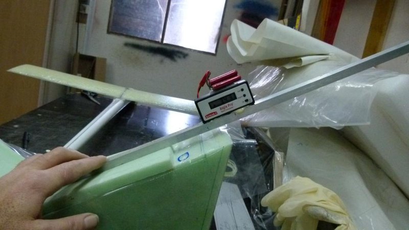

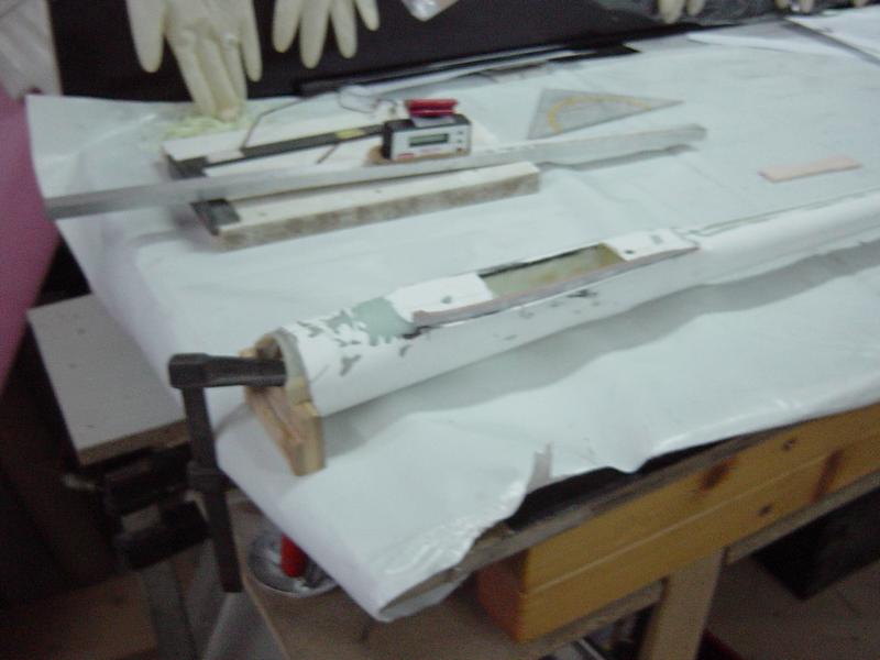

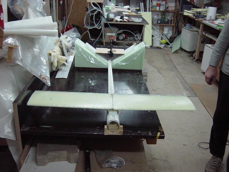

:shock: Das V Leitwerk einzumessen hats wirklich in sich, bis da alle Winkel passen hab ich fast 2 Stunden mit Schnur, elektronischen Winkelmesser und Elektronischer Ewd Waage auf 2 verschidenen vorrichtungen rumgefummelt. Dann befestigt , nochmal nachgemessen, nochmal untergelegt ....
V Winkel einstellen und zum Rumpf /Fläche geraderichten für Gerdaeausflug.
Ewd Einmessen an der Tragfläche
EWD  Einmessen am Leitwerk
Kontrolle ob der Rumpfansatz am Leitwerk Passt und ein bisschen Nacharbeiten.
Passt und sitzt mittig im Leitwerk.

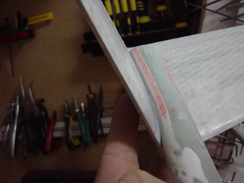

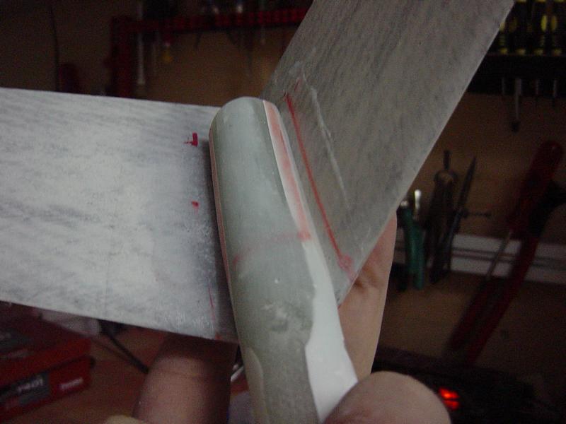

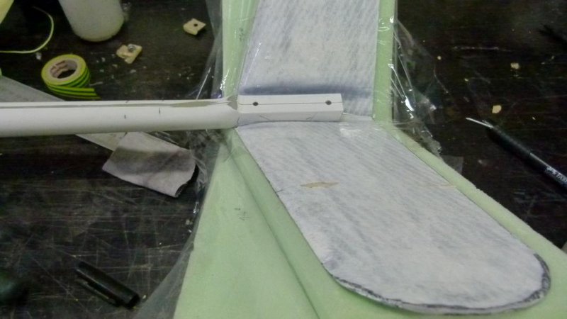

Super :shock: um die Übergänge mit Mumpe anzupassen , abzudecken und einzutrennen muß ich jetzt weider alles Zerlegen.
Also alles anzeichen, verstiften und fixiermarken Kleben die Leitwerkshelling war Gott sei dank schon befestigt.
Die Tragfläche und das Leitwerk angemumpt alles Passgenau zusammengestezt , fixiert und nochmal Nachgemessen :roll:
Mumpe an der Tragfläche
Leitwerksansatz angemumpt .
Mumpe ist ja nicht so mein Ding , vielecht ist auch die mischung Harz und Baumwollflocken und sonst nichts dazu Falsch. Klärt mich mal auf Bitte?
Ich dachte ja ich könnte das Zeug sauber anmodellieren das möglichst wenig zu schleifen ist. Das war aber nur ein Schöner Traum :lol:
Schleifen muß eh der Thomas :twisted:

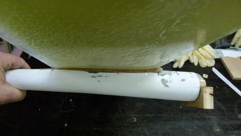

Sehe ich das richtig das der Rumpf auf dem V-leitwerk liegt?
Re: Funliner.... oder vielseitiges elektro Spass Teil
Verfasst: Mo 11. Feb 2013, 13:06
von thomas d.
Na super, hättste mal mich modellieren lassen.. na ja, dann wird halt geschliffen... :(
Verfasst: Mo 11. Feb 2013, 14:12
von Bernd H
Servus Norbert das siehst du richtig. Das Leitwerk sitzt Hinten zur Hälfte unten im Rumpfausleger , Ruderhebel stehen dann nach Oben .
Das hat 2-X Vorteile
_ Interfrezwiderstände hat man im V Knick des Leitwerks soweiso , also warum das Rumpf Rohr unten ansetezen um dort nochmal Schadwiederstände zu haben.
_Man kann den Rumpf mit passenendem leitwerksansatz Laminiernen ohne Hinterschneidungen zu haben, das muß auch Entformbar werden . Das haben wir länger Ausdiskutiert.
_Für EWD Veränderungen kann man das Leitwerk ein wenig nach vorne oder Hinten schieben weil sich so einen Wippe ohne Anschlag bildet.
_bei Servoeinbau im Leitwerk stehen die Ruderhebel schräg ins Rumprohr und haben dort auch noch platz zu Werklen. Oben verbaut stehen die Ruderhebel
entweder im Freien nach oben oder passen nicht ins Rumpfrohr.
Wenn man die Servos durch eine kleine Öffnung im Leitwerks V Knick reinpfrimelt braucht man keien Seroabdeckungen< ob das klappt weiß ich nicht bleibt bis zum Einbauversuch eien Option! 10mm Servos sollten ins Leitwerk passen 9er gehen auf jeden Fall.
_ . Der Ruderausschnitt befindet sich so in den meisten Fluglagen hinter dem Rumpfrohr. Je weniger ecken man der Strömung bietet desto weniger Schadwiederstände hat man .Wir wollen ja vor allem Segeln.

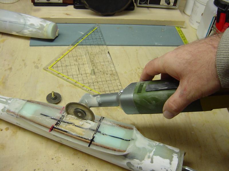

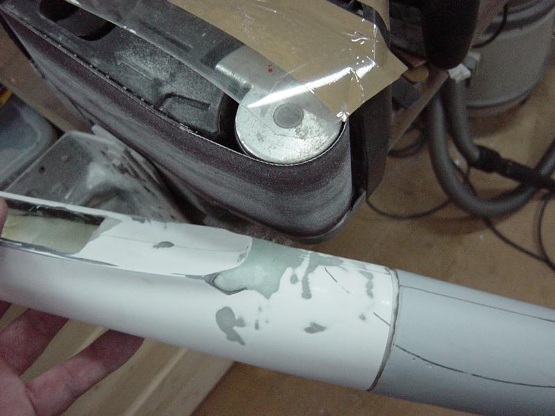

Es ist uns ein gebrauchter Rumpf zugeflogen, bei dessen Grundmaße wir uns einigen konnten, daß wir den benutzen werden.
Der Kompromiß zwischen Bernds mgl. kleiner Fläche und Thomas Einwand für genügend Platz fürs Equipment wurde gefunden,
so daß dieser Rumpf nun auf unsere Ansprüche hin "umgestrickt" werden kann.
Das tat weh!!!
einfach mal die Bandschleifmaschine ansetzen...
da ja der Rumpf an sich voll ok war, war es schon ein komisches Gefühl, die Flächenanformung abzuschleifen, da sie zu unserer Auslegung so gar nicht paßte.. :twisted:
Bernd ist echt genial, mit einfachsten Mitteln was zu zaubern, wie z.B. die Rumpfbefestigung am Tisch.. :thumbup:

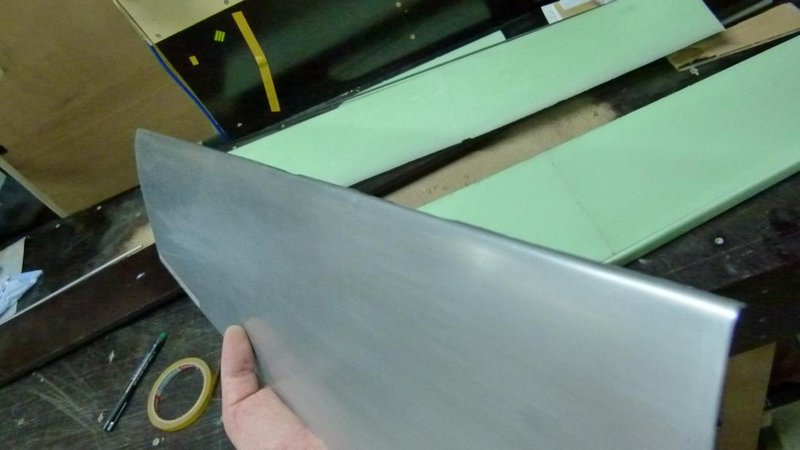

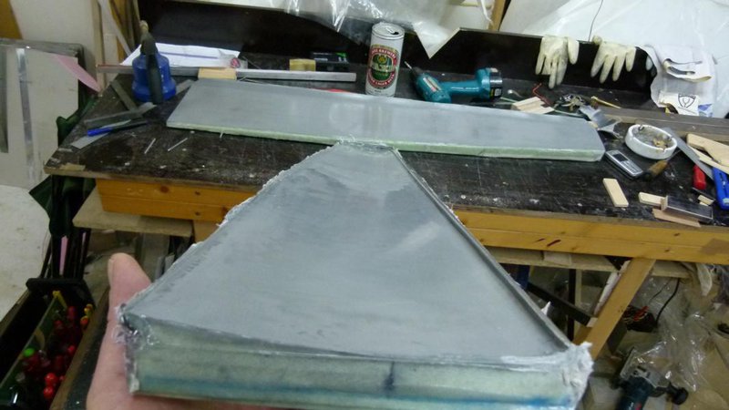

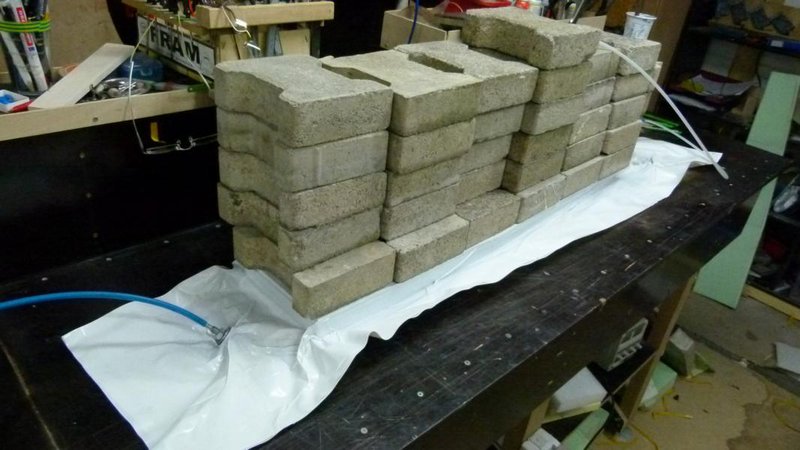

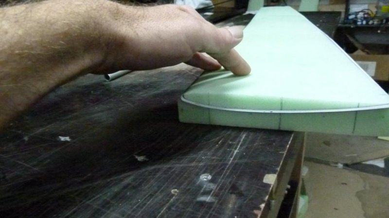

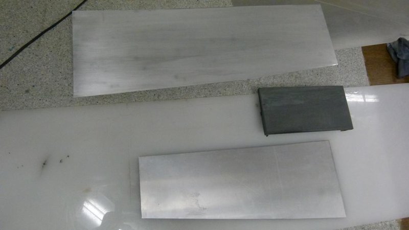

Weiter gehts mit den halb hart Oberschalen zum Pressen der Traglächen.
Passende Bleche zuschneiden und mit 1000er Nass Beschleifen.
Dann allseitig mit Grundierwachs  4 mal dick behandeln als Kratzerschutz
Anformen der Nasenrundung
bis auf die Schnittkante sieht das Gar nicht schlecht aus.
:shock: Ich hätte nicht gedacht das sich die Nasenrundung mit einachen Mitteln kratzerfrei anformen lässt aber es geht ganz gut! Das Blechteil werde ich nochmal fertigen und den Überstand mit dem Messer beschneiden dann beibt auch die Kante gerade. Die wellen in der Rundung sind minimalst und lassen sich inder fertigen Form auschleifen und Polieren , wenn überhaupt notwendig. Pressformenbau alla DDR :lol:
Das wird gut.
Das wird gut.

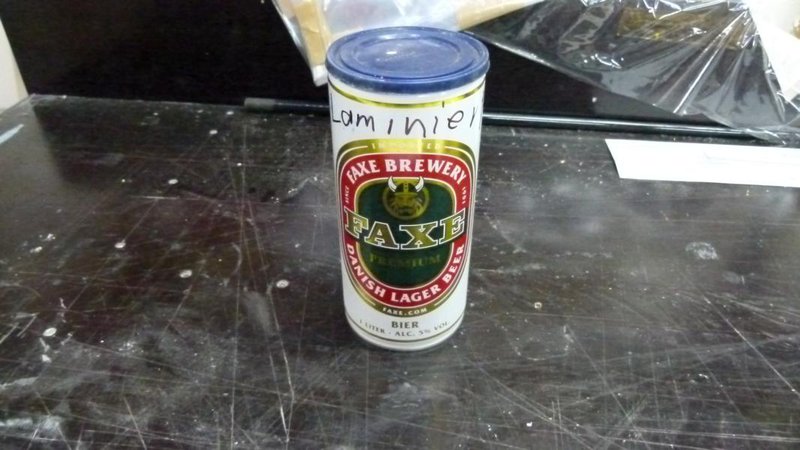

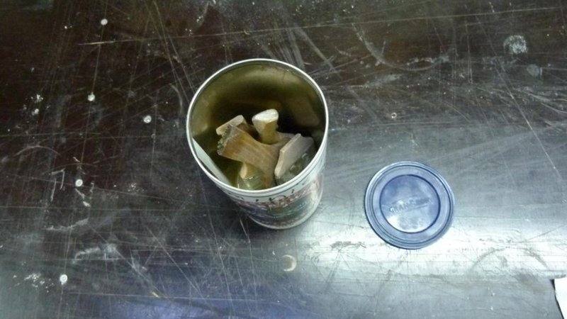

Gestern Abend war ich mit meiner Frau zu einer Untersuchung unterwegs, trotz termin eine Schneiderfahrt wegen Faschingsdienstag, netter Scherz. 90km umsonst.Auf dem Rüchweg waren wir denn noch Einkaufen dabei sind mir diese Laminier Pinselreinigungsdosen aufgefallen.
Der Deckel von der Pulver Cappuchino Dose passt perfekt! und die Pinsel  müssen nur noch minimal gekürzt werden.
Einziger Nachteil , man muß die Dosen erst austrinken :P bevor man sie dem Verwendungszweck zuführen kann :D

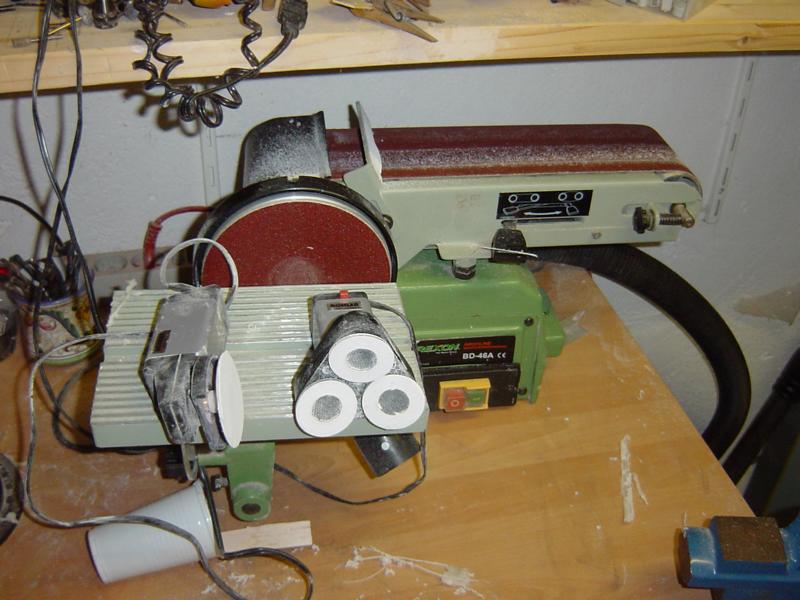

er wollte mir zeigen, wie man schleift,
doch dann erbarmte er sich und setzte meine leicht defekte Schleifmaschine wieder in Gang,
gelernt ist eben gelernt!! :thumbup:
Dafür wurde er dann auch belohnt und durfte mit meinem "Spielzeug" schleifen ... :D
Es machte Ihm sichtlich Spaß, es brauchte dann doch einige Überredungskunst, Ihn vom Werkstück wegzubekommen!! :roll:
Dafür zeig ich mich jetzt natürlich auch erkenntlich und übernehme diese Arbeit für Ihn.... :roll: :twisted: :D
Des is scho ganz schee hart, de Pinselreinigungsdosen zu entleeren,
aber i opfer mich! :twisted:

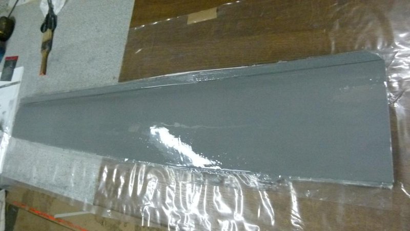

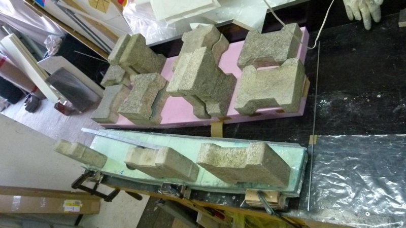

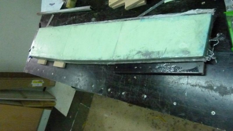

Beim 3ten versuch habe ich die richtige Verarbeitungsweise für die Bleche gefunden.
Die Naht wird jetzt unter der Anströmkante liegen wie ich das auch geplant hatte so entseht eien saubere Nase . Etwas beischliefen muß ich noch.
Dann können die Pressdeckel Laminiert werden . Bei solchen "Basteleien" macht versuch kluch. :roll:
Wenn das beim laminiern klappt wie geplant wird kurz hiner der Nasenrundung unten 1x 50er oder 80er Glasgewebe Dicke beizu Schleifen sein.
Dann gibts lauter gleiche Flügel aus einfachen Preisgüstigen Formen , bei denen sich der Arbeitsaufwand in Grenzen Hält

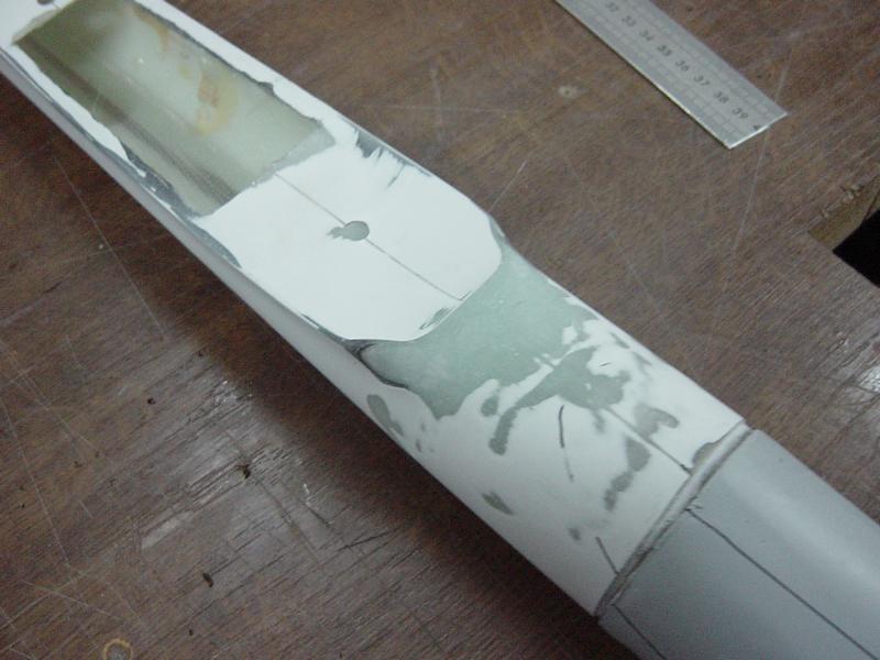

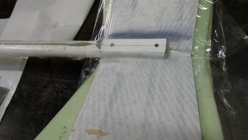

Heute hab ich mir endlich ne kleine Dose Poliesterspachtel gekauft, denn jedesmal nen Tag warten, bis etwas Angepaßtest trocken zum Verschleifen ist, ist echt mühselig... :?
Nicht viel, aber ein bischen was geht immer! :D
So in etwa schaut nun die Leitwerksaufnahme aus,

Mit der vorbereitung für die Pressformen der Flächenpobersteite
Hier war ein bisschn was zu spachteln.
Auf die Kerne Aufgezogen... Gewachst Poliert gew...usw

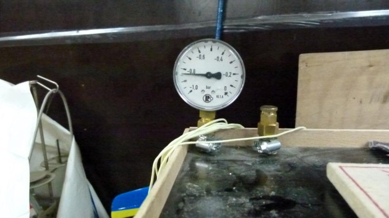

Die erste Oberschlae ist beim Vakkumpressen.
Aufbau!
Formenbauharz mit Alupulver gefüllt gerade noch gut streichbar direkt auf die Litobleche.
So 2 Stunden in die Themperkammer zum Angelieren bei 45°
In der Zeit werden die Zuschnitte für die Glasverstärkung gemacht 2 lagen 80er glas und eien Lage 300er.
Das 300er wird direkt auf die Oberschale laminiert, und eine lage 80er Drauf. Das ganze verschwindet für den rest der angelierzeit im Vakkumsack mit direkt Folie auf dem Laminat.
Nach angeliren des Formenharzes wird die selbe menge Harz mit alu nochmal angemacht und auf das Blech das jetzt mit Kern in der Unterschale positioniert und fixiert liegt. Nochmal Formenbauharz auftragen und 80er Gals drauf verstärkungen aus den abschnitten legen ....Zusammenfügen der Teile mit dem Restharz. Ausrichten , Vakkumsach zuklappen und ordentlich von der Mitte nach aussen Beschweren Positionen der Einzelteile nochmal kontrolliern auf nassem Harz schwimmt das gerne Davon.
Sack verschießen,die restliche Gewichte druaf und 5 kurze Schübe -850mbar und 0 Vakkum. Das verteilt das Harz zu verklebung und zieht die Luft raus.
Ist wie beim Vakkum marienieren von Speisen. :mrgreen:
Dann mit- 250mBar und Lego für Erwachsen weiter anhärten lassen bis der letze Harzansatz im Becher Gummi ist.
Die restliche Zeit bis ca 24Std.  was die Pumpe hergibt für eien optimale Verpressung
Basf 3550 styrodur hält den Pressdruck im Sack aus!

Entformungs Party der ersten Oberschale.
Verfasst: Mi 27. Feb 2013, 20:40
von Bernd H
Sevus
So kommt das ganze aus dem Pressack :twisted:
Her werden Holklötzchen verbohrt die dann als Formenzentrirung dienen beim Laminieren !
Vom BM 17 Trennwachs bin ich wirklich erstaunt. Flup und Gewaltfrei auseiander sind die Teile.
Vom Ergebniss bin ich positv Überrascht,<br />Ich hätte mit mehr Nacharbeit gerechenet das Hält sich aber sehr in Grenzen.

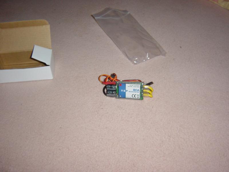

Na das hier: :D
Tzzz, was soll das nur wieder sein?
he hee...
Na, schon erraten?
Verfasst: Do 28. Feb 2013, 17:12
von thomas d.
Na dann hier mal die Auflösung, bevors Pipi in die Hose geht! ;-) :D :D :D
Päckchen auf:
Das is drinn..
Das is drinn..
Und so schauts aus! :thumbup:
Reg
Reg
Deswegen mußt ich heut noch nach NÖ zum Zoll gurken, da die Chaoten in China mal wieder keine Rechnung drangebabbt ham..

Verbohrt wird dann auf der Ständerbohmaschine mit jeweils 2 Alustiften pro Holzklötzchen. Der Abstand der Zentrieungen zueinader wird dann genau die Faserdicke an der Endkante sein beim Pressen . Das sind Geschätz 0,4mm das sollte die Formen dann zueinader in Position halten.
Die tischkante ist leider nich lang genug für beide Flächen ... da muss ich mal mit dem Tischler reden ;-)
Hinten sind die neuen Flächenkerne in ihren schnitt Schalen bereits verklebt und fixiert.
Und es geht weiter mit dem 2ten Leitwerk.
