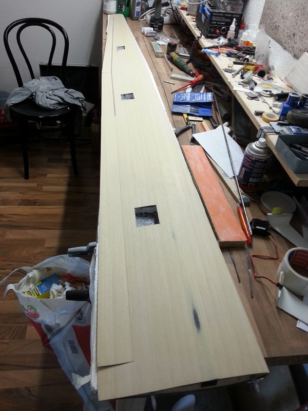

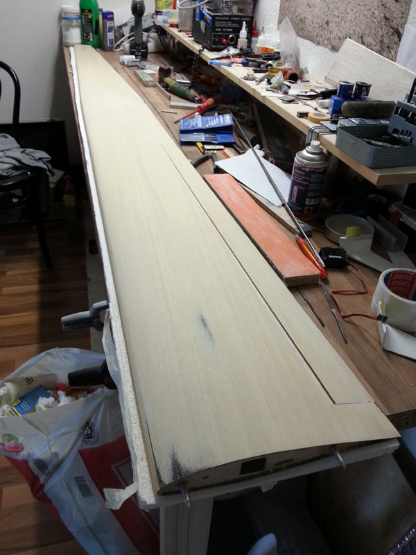

Flächen SInd fertig verschliffen und die Servokästen ausgetrennt...
jetzt noch die Ruder gängig machen und später wird bespannt... (die Werkbank wird immer kleiner... ;) )

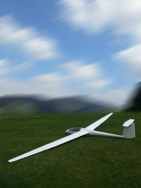

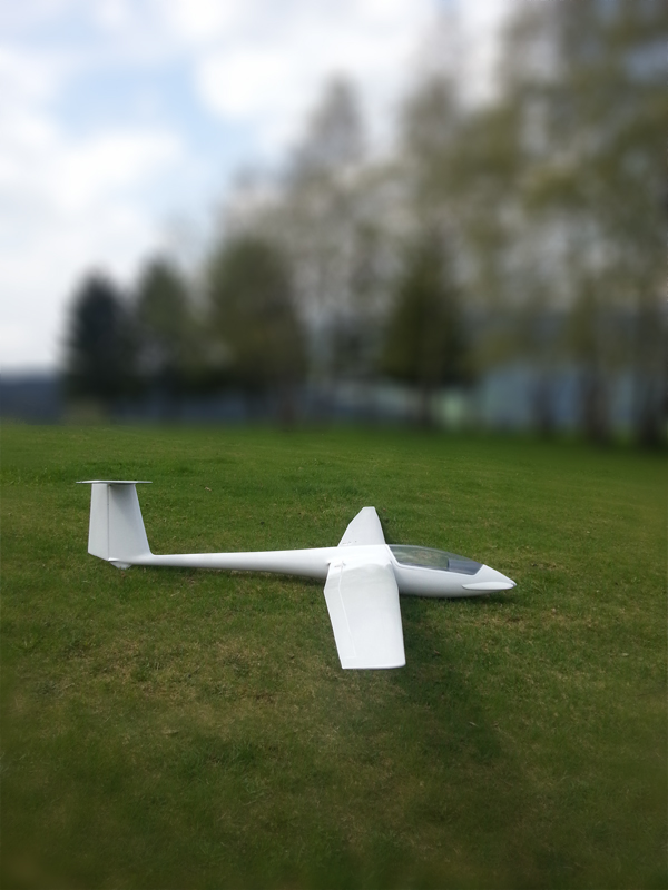

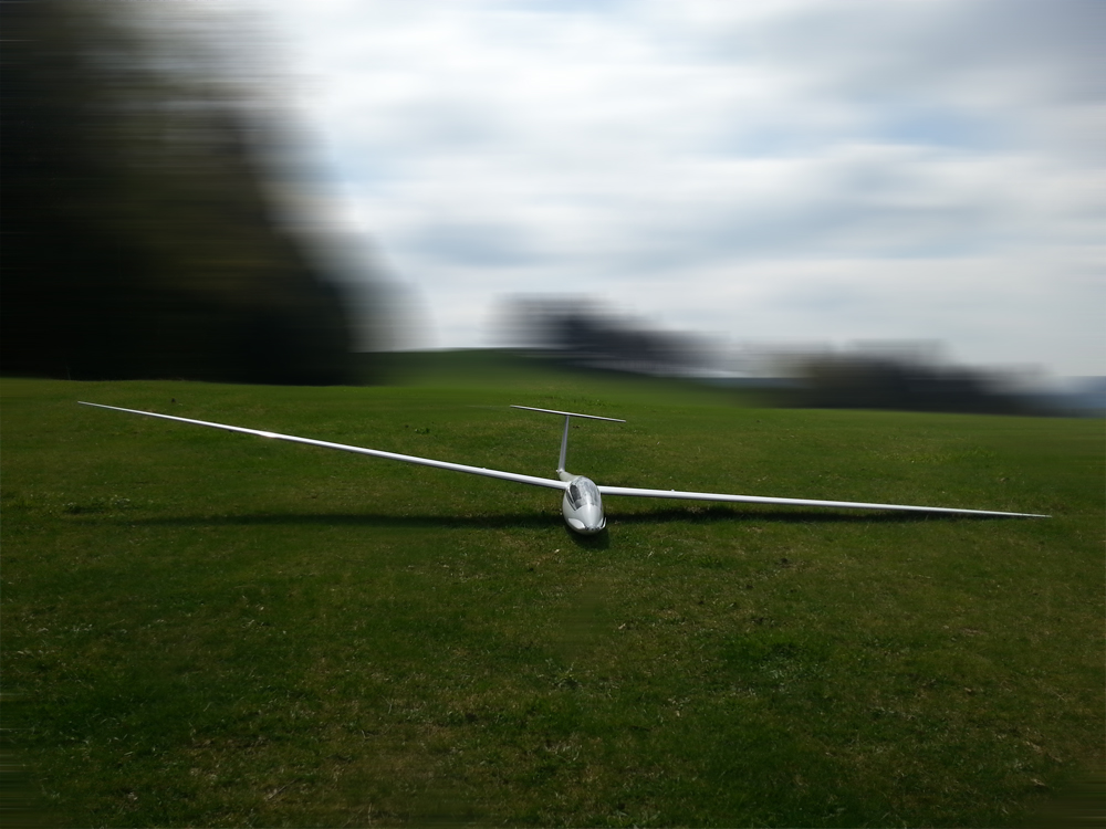

danke danke.. der Erstflug verlief sehr gut... auf dem Platz an der Scale Flitsche vom Boden gestartet... dann mit dem Motor schnell auf 200 m hoch...
Der 10s Antriebs Scorpion 4020-910 an Reisenauer Getriebe mit Übersetzung 5:1 läuft mit 65A Standstrom perfekt...
Abfluggeweicht liegt bei ca. 9 kg = ca. 100er Flächenbelastung...
Sie Fliegt fantastisch! Uwe H. hat bei der Profilwahl und Rechnerei meine Vorstellung der Machine voll erfüllt.... Es ist alles möglich ... von brave bis super schnelle ablasser... freu mich schon sehr auf weitere Einsätze mit der guten.
Die ersten Ablasser aus 450 m waren schon mal sehr vielversprechend! fettgrins.... ich sag nur = Jet style...
Leider ist der Dekorsatz noch nicht gekommen, daher ist die Gute noch nackt... wird aber diese Woche nachgeholt...!!!
Hier mal ein paar Bilder...

Eine Frage habe ich an dich, betrifft mich ja auch bald...,- wie bebügelt man so grosse Flächen Faltenfrei?
Hab mir das von Oracover runtergeladen, muss ich aber noch lesen.
UND, wie macht man so schöne Foto's mit dem verschwommenen Hintergrund??? WOW!!!

Hi Leute,
danke danke ... :)
Uwe H.,
ich kann mit dem Schwerpunkt doch noch hinter, da ich die Höhenrudertrimmung beim Abfangbogentest auf zu viel Tiefe stehen hatte. Nach dem ich das jetzt korrigiert hab, fängt Sie sich noch gut ab... also auf jeden Fall noch ein Stück hinter...
Uwe IT,
Bespannen mit Oracover Stick = Klebefolie, ist keine große Sache. Wichtig ist, beim Auflegen auf jeden Fall zu zweit sein! Kleinere Flächen wie Seiten oder höhenruder gehen auch alleine.
Wir machen es so....
1. Kreuzschliff mit 60er Schleifpapier. Je Flächenhälfte so 0,5 h, dann ggf. nochmals mit 80er kurz einmal drüber... dabei eine Schleiflatte verwenden die so ca. 40 cm lang ist, NICHT kürzer.....
http://www.rc-network.de/forum/showthre ... ost2671610
2. Fläche mit wasserlöslichem Parkettlack einstreichen
http://www.clou-shop.eu/clou-heimwerker ... -1799.html
3. Getrockneten Lack mit 120er Papier schleifen. Und schon ist die Fläche bespannfertig!
4. Kanten der Ruder mit Folie bebügeln
5. Folie zuerst auf der Unterseite aufkleben. Dazu mit gutem Überstand ausscheiden und jetzt zu zweit die Folie vorsichtig mich auflegen. Dann einfach von der Mitte nach Außen aufreiben. Dass sollte auf jeden Fall ohne Falten machbar sein. Da man eh auf der Unterseite anfängt, könnte man sich einen kleinen Fehler (Falte) ja evt. erlauben. Für die Oberseite hast Du dann das Gefühl für das Material, so dass auf jeden Fall ein faltenfreies Aufkleben machbar ist!
Ich mach beim den nächsten Flächen einfach mal einen kleinen Fotobericht wie wir das in Detail machen.

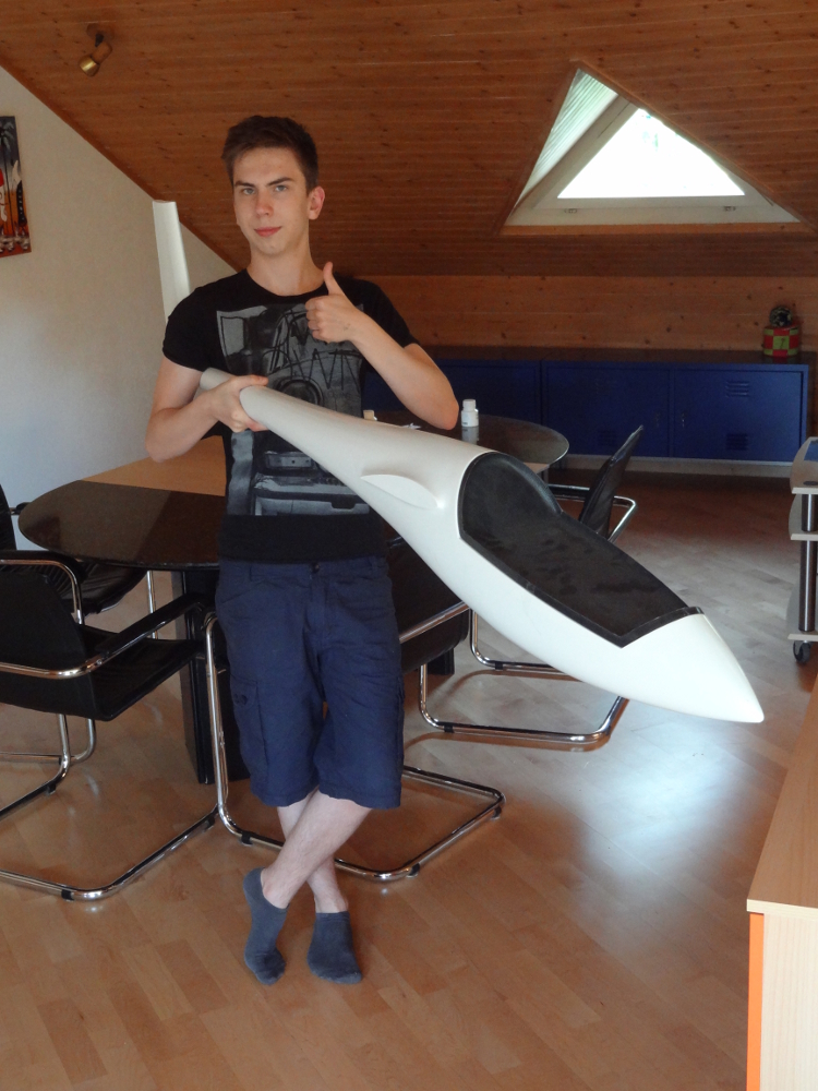

Ja schaut mal, was heute schönes bei mir angekommen ist :D
Ich werde aber die 15m-Version bauen, und die Flächen/Leitwerke in Eigeninitiative erstellen.
Freundlicherweise, darf ich den Super-Profielstrak von Uwe verwenden, welcher er extra für mich noch anpasst :) :) :)
Der Rumpf kommt von "Modellbau Menning". (Kann ich empfehlen)
Sehr freundlicher und kooperations bereiter Mann. Sowie Gute Beratung.
Schlussendlich wurde der Rumpf genau so gefertigt, wie ich das haben wollte (natürlich extra verstärkt :mrgreen: )
3-Tage nach Zahlungseingang war der Rumpf schon fertig und unterwegs zu mir :thumbup:
Er wiegt 1480g + ca. 200g Cockpit.
Leider ist die Flächenanformung etwa 1,5cm zu kurz, so dass ich da noch nacharbeiten muss....(wusste ich aber)
Wenns jemand interessieren sollte, würde ich gelegentlich ein paar Fotos vom Bau einstellen...
Grüsse Marco
