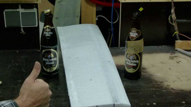

Das Korpus-delikti des Anstosses :mrgreen:

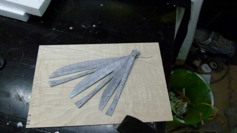

Schneidrippen die wir noch Poliern durften

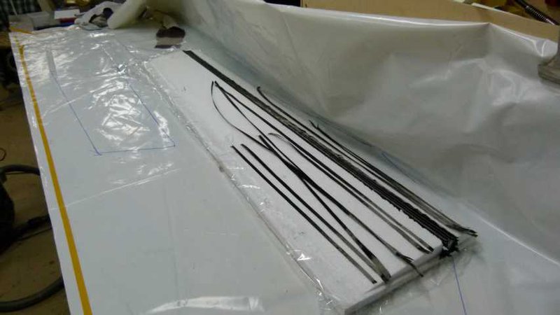

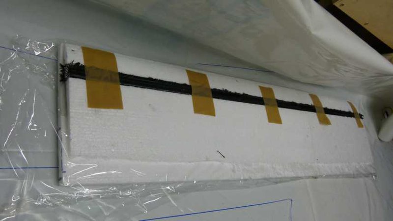

Vorbreiten der Holmlaminate 350er Biax als Kastenholm und ein Paar Rovings Cfk
noch Trocken!
noch Trocken!

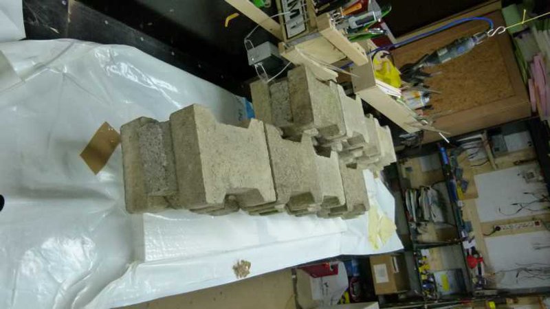

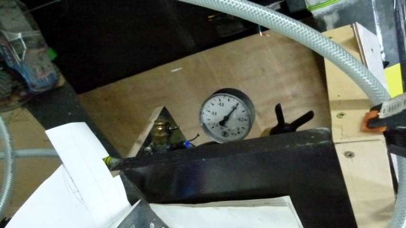

Vakuum ?! Ich trau dem braten nicht mit den Styro und dem niedrigen Vakkum
Vakkum!
Vakkum!
Ich trau demBraten aber auch nicht bei 170 mBar Atmosphärischem Druck :twisted: Ein paar Gewichte hab ich immer auf den Flächen damit mir der Vakkumsack nicht die Schalen verzieht.
Das Ergebniss ist nach dem Thempern heute befriedigend!
Für einen 2m nuri der ein abflugewicht von ca1,2 kg haben soll sind die Styrokerne mit Holm schon Bocksteiff.
Intressant ist die Gewichtsbilanz
Ein styroporkern wog 51gr nach dem Schnitt (genau die hältfe eines Dur Kerns)
die benötigte Kohlefaser für den Holm 24gr
Der Harzeintrag war 30gr
Zusammen 105gr!
Der Kern mit Holm Entnommen aus dem Vakuum wiegt aber nur 87gr :shock:
Was kann den im Vakuum so ausdusten das so viel Gewicht verloren geht?
Ich habe die Schalen leider nicht Gewogen vor und nach dem Vakuum aber 30gr Wasser verlust, in den doch nicht sehr voluminösen Flächenkernen, halte ich schon für Viel. :?:

Mein Plan war .... den gebauten Kohle Holm 50gr , der so gebaut schon mächtig verwindungsteif ist mit eiener lage 80er Glas diagonal ca 8cm breit zu belegn, um einen bessern Anschluss an die Beplankung zu bekommen . Und halt Glas in den Rudern und Endleisten ca 2cm tiefer als die Ruder.
Der Holm nimmt die Steckung volltragend auf, im Steckungsbreich hatte ich noch eine 2te Lage Glas geplant. Rein rechnerisch wären das zum jetzigen Zustand ~25gr pro Fläche weniger Glas gewesen.
Die Beplankung wurde innen mit Glattfix behandelt .
Die Entscheidung vollflächig mit 80er Glas zu unterlegen ist dann ohne mich gefallen, ich hab dann noch geholfen das ganze zusammen zu kleben ;-) Es ist ja der Flügel vom Thomas.
Beim Fermacell seh ich ev. auch noch einsparungs Potential nur weiß ich noch nicht wie ich den Honig noch Dünner auftragen soll , da mach ich beizeiten noch 1-2 versuche.
Erst kümmer ich mich mal um eine abformbare Führungsflosse HT 14 profiliert das der Rumpf was "gescheits" wird.
Eine Schwerpunktermittlung will ich dazu auch noch vornehmen um unnötigen Trimmbalast zu vermeiden, ohne das Zorro Design zu verpfuschen.
Ich werd das ganze hier auch weiter Dokumentieren, und bin gespannt mit welchem Endgewicht gestartet wird.
