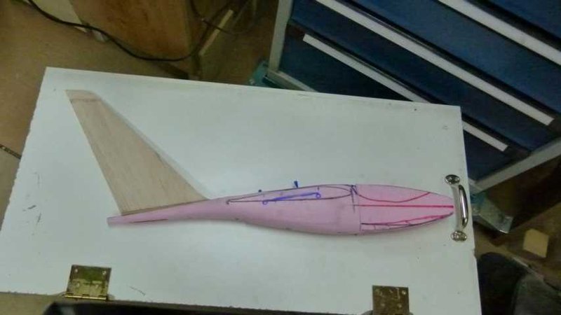

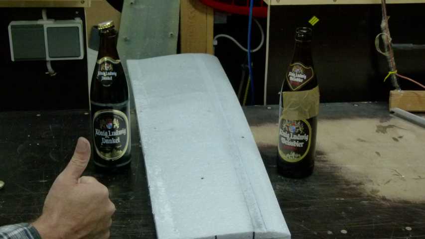

Das Korpus-delikti des Anstosses :mrgreen:

Nach dem Kerne schneiden wurden für die Holme Vertiefungen geschliffen.

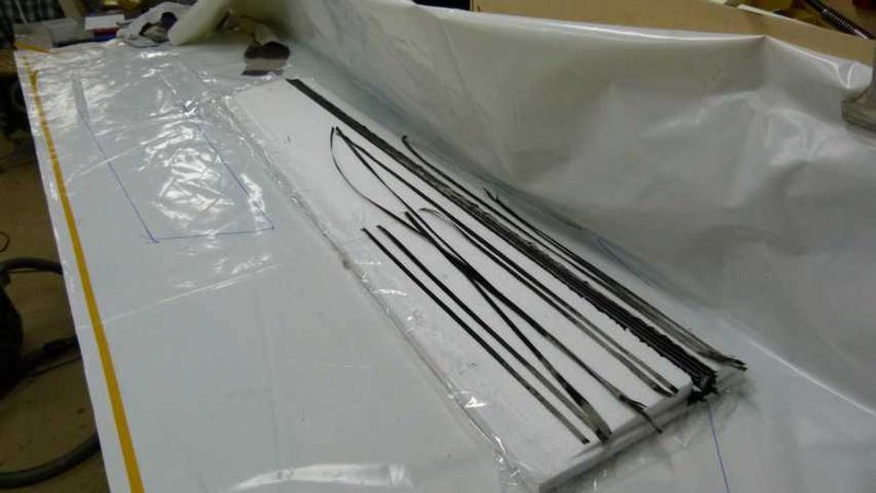

Vorbreiten der Holmlaminate 350er Biax als Kastenholm und ein Paar Rovings Cfk
noch Trocken!

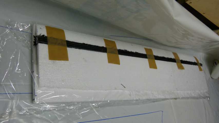

Der erste Holm ist Eingeharzt und fixiert

Vakuum ?! Ich trau dem braten nicht mit den Styro und dem niedrigen Vakkum
Vakkum!
Vakkum!
Ich trau demBraten aber auch nicht bei 170 mBar Atmosphärischem Druck :twisted: Ein paar Gewichte hab ich immer auf den Flächen damit mir der Vakkumsack nicht die Schalen verzieht.
Das Ergebniss ist nach dem Thempern heute befriedigend!
Für einen 2m nuri der ein abflugewicht von ca1,2 kg haben soll sind die Styrokerne mit Holm schon Bocksteiff.
Intressant ist die Gewichtsbilanz
Ein styroporkern wog 51gr nach dem Schnitt (genau die hältfe eines Dur Kerns)
die benötigte Kohlefaser für den Holm 24gr
Der Harzeintrag war 30gr
Zusammen 105gr!
Der Kern mit Holm Entnommen aus dem Vakuum wiegt aber nur 87gr :shock:

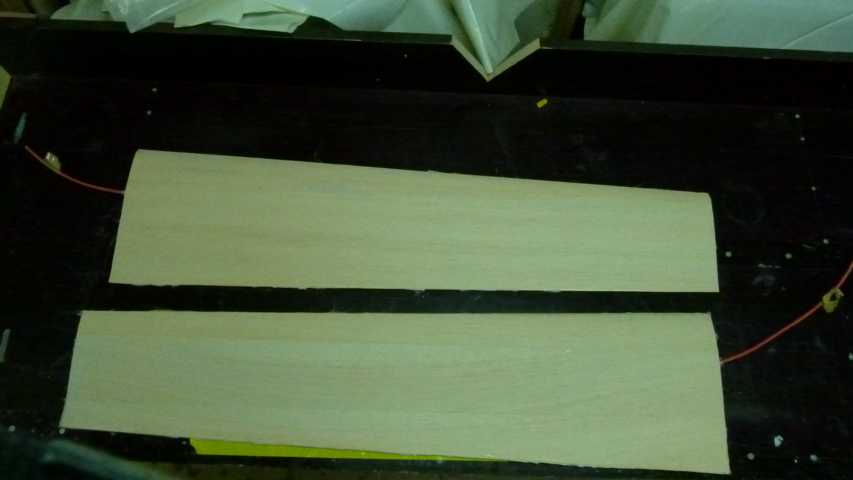

Die Entscheidung ist gefallen. Die Balsbeplankung wird mit vollflächig 80er Glas unterlegt und Fermacell Verkelbt.
Thomas beim Glas zuschneiden
Im 3er Teamwork haben wirs dann geschafft beide Flächen beidseitig zu beplanken und Gleichzeitig in den Sack zu schieben.
