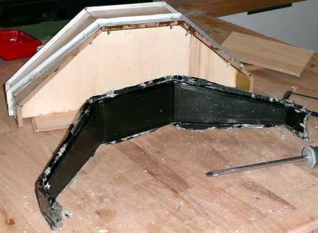

So, das Fahrwerk ist aus der Form!
Vielen Dank für die tolle Unterstützung, insbesondere an Dich Christian! :thumbup: :thumbup: :thumbup:
Frisch aus der Form
Frisch aus der Form
2012-01-03 16-27-30 - P1060150_klein.jpg (80.64 KiB) 4003 mal betrachtet
Ich habe zwar noch eine Säge benötigt, um den Überstand unten abzusägen, aber dann ging es mit einem großen Schraubenzieher und mit etwas Hebeln ganz gut aus der Form heraus.

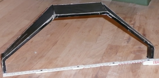

Den seitlichen Überstand habe ich jetzt noch mit der Dekupiersäge abgesägt und schon sieht es ganz gut aus. Die Ränder muss ich dann noch etwas nachschleifen. Damit werde ich aber noch ein paar Tage warten, bis das Harz richtig fest geworden ist.
Fast fertiges Fahrwerk
2012-01-03 19-00-55 - P1060154_klein.jpg (60.13 KiB) 4003 mal betrachtet
So, jetzt noch zu den technischen Daten:
  • Spurbreite: 420 mm
  • Höhe: 150 mm
  • Tiefe: 70 mm
  • Gewicht: 420 g (laut Schätzeisen aus der Küche)
  • Belastbarkeit: > 20 kg (mehr wollte ich noch nicht ausprobieren)
  • Harzverbrauch: 200 g (angerührt)
  • Basaltroving: 141,30 m
  • Decklagen aus 80 g Glasgewebe
Vom Erstflug werde ich dann berichten.

:thumbup: Super! Freut mich sehr das alles gut geklappt hat!
Das Kantebrechen geht am besten mit feinem Nassschleifen. :wink:

Hallo Christian,
ja, es hat alles prima geklappt. Ich habe noch etwas die Kanten nass nachgeschliffen und dann war es "perfekt". :thumbup: Zumindest für meinen ersten Laminierversuch. Stabil ist es auch geworden. Draufstellen wollte ich mich nicht, aber wenn ich mich mit der Hand abstütze, dann verbiegt es sich fast nicht.
