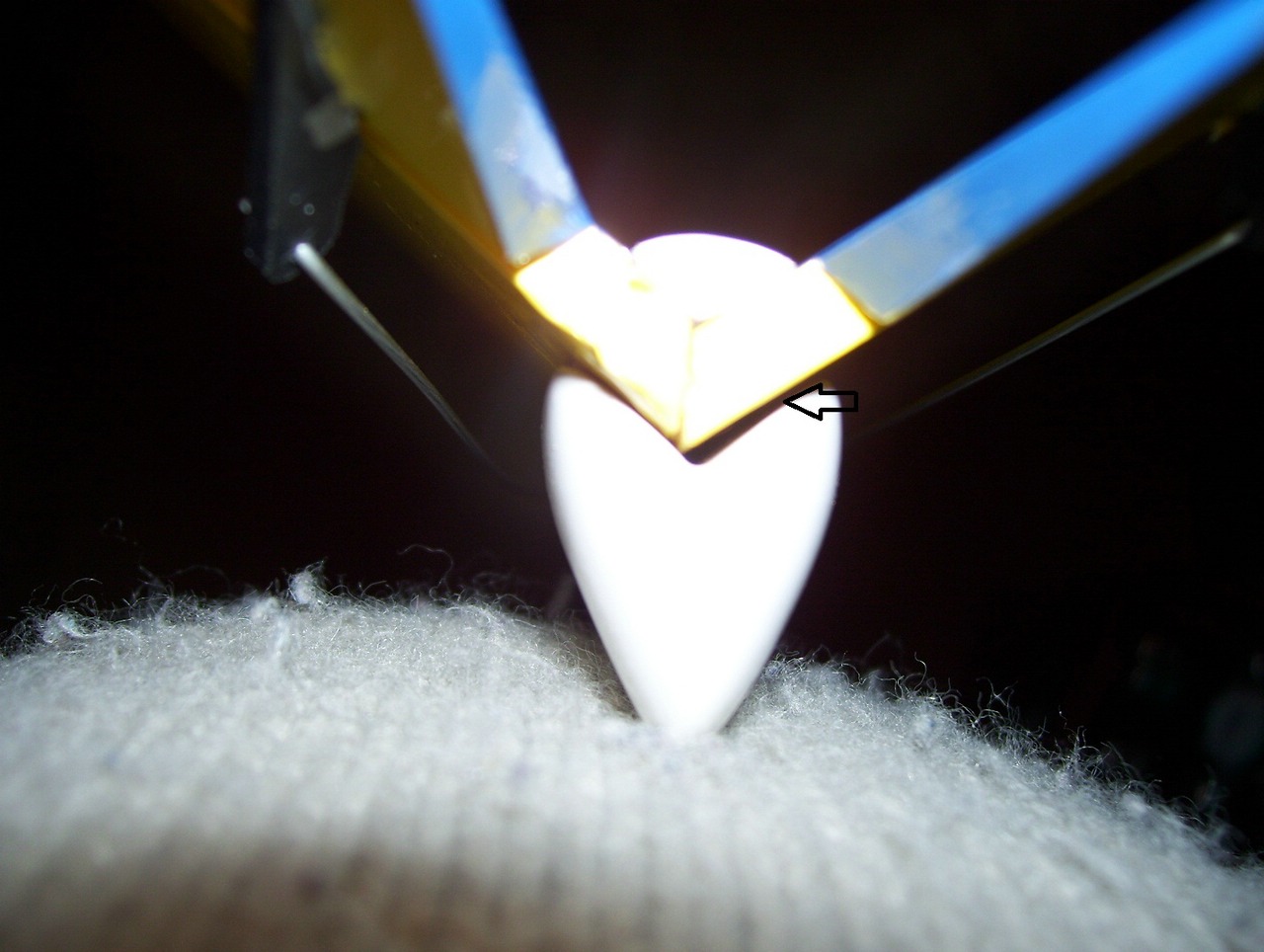

Äh habe ich das jetzt richtig verstanden das Loch im Rumpf vergrößern nicht im Leitwerk.

Ja, das Loch im unteren Rumpf-Teil anpassen. Es muss genau in der Mitte der Kehle liegen. Vom Rumpfinneren klebst Du ja dann die Mutter ein. Dann ist das zu große Loch ja wieder zu.
Wenn an Deinem V-Leitwerk das Loch nicht genau im Knick liegt, dann solltest Du es auf alle Fälle anpassen. Aber nach den Fotos sah es so aus, als ob es passen würde.

Bei mir würde da ein Glasschnitzelmumpe-Klecks draufkommen wo die Mutter war, dann das Leitwerk ausrichten und fixieren mit Tesa oä, Leitwerk und Rumpf in einem durchbohren, Gewinde reinschneiden und du fertig ist eine 1000%ige Passung.

Hallo Jürgen,
mach mal ein Foto von der Stelle, die Du meinst.
Wenn möglich würde ich das Leitwerk nicht mehr trennen.
Klebe einfach alles mit Tesa ab und lass Harz reinlaufen. Wenn der Spalt zu eng ist, dann nimm dünnflüssigen Sekunden-Kleber.
Bei meiner Excel3 ist das V sogar überhaupt nicht geklebt, sondern nur mit Folie / Tesa zusammen. Hält prima.

Stimmt der Winkel vom V?
Wenn ja, dann musst Du doch nichts mehr machen.
Nur das nächste Mal die Folie vorher an der Klebestelle entfernen.
Aber das hält auf alle Fälle.
Die zwei Leitwerks-Teile werden ja noch durch den Rumpf und die zwei Schrauben gehalten.

Auf diesem Foto hast du aber zumindest unter dem Kunststoffteilchen die Folie weg, dann passt das schon. So viel Gewalt kommt bei einem so kleinen Fliegerle ja eh nicht drauf..
Stimmt, der EC den ich mal mit einem Kollegen aufgebaut hatte, hatte die Passung nur mit Folie mitsamt der Klemme und das ging einwandfrei.
Re: Spirit V von Staufenbiel
Das reicht so vollkommen aus, wie Moritz schon geschrieben hat, beim Excel wird das V-Leitwerk auch nur durch die Bügelfolie zusammengehalten und ist somit für den Transport zusammenklappbar. Also kein Stress :wink:
