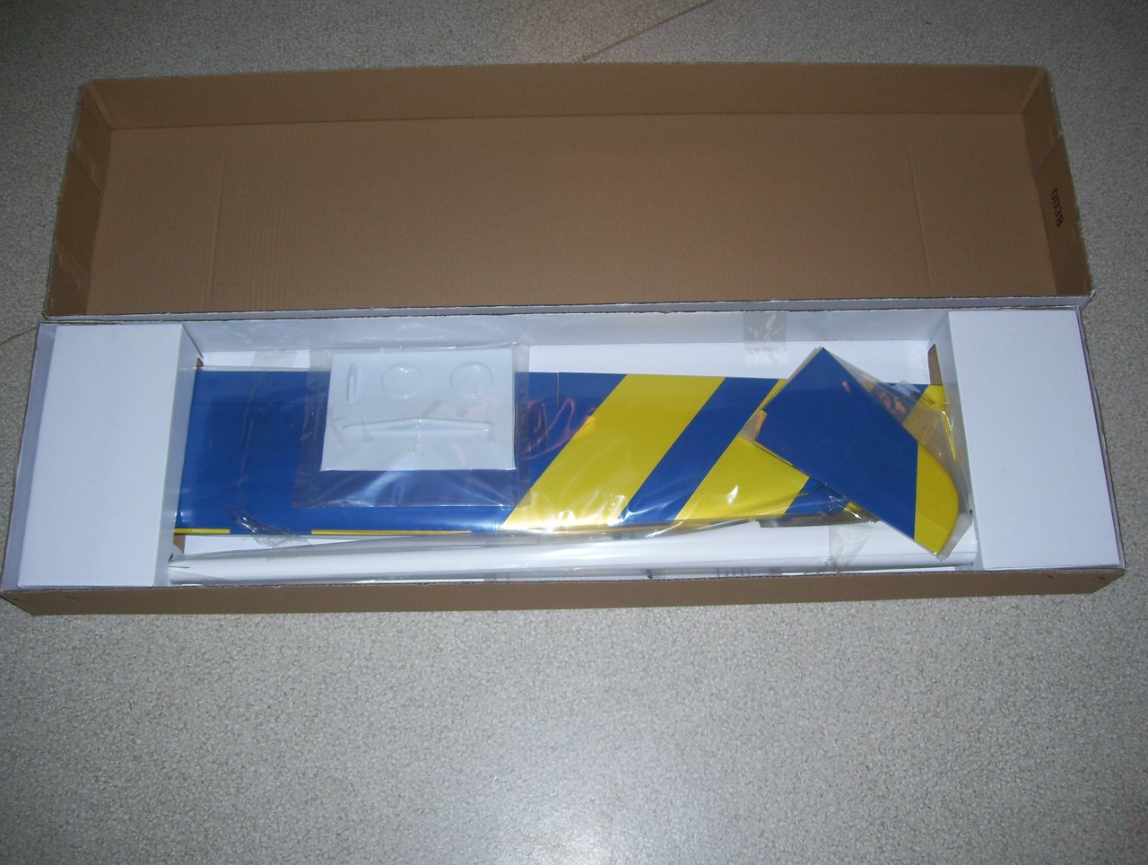

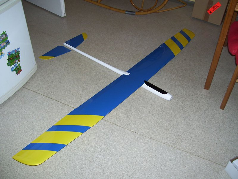

So kam er Heute an
So kam er Heute an
Komplett
Komplett

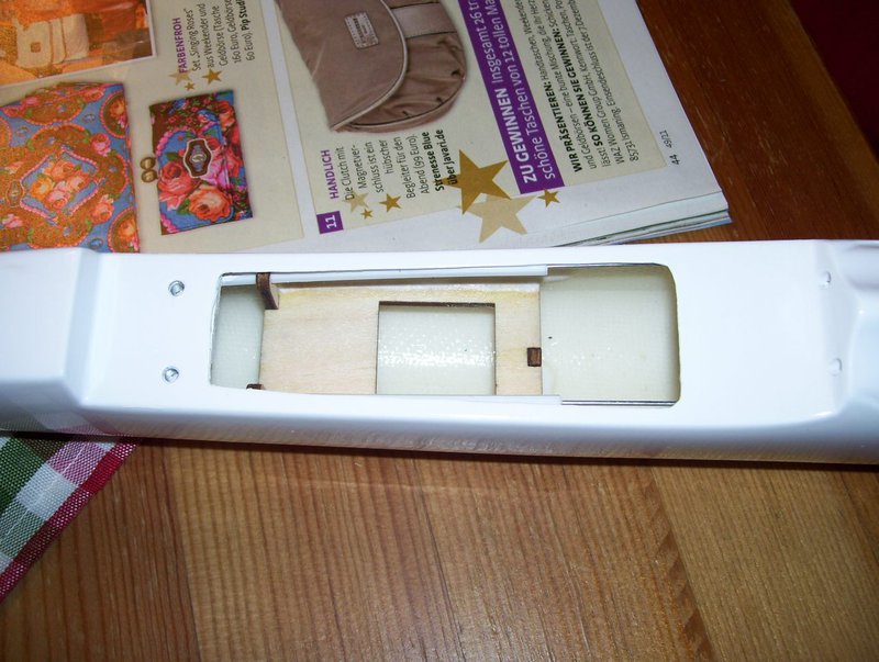

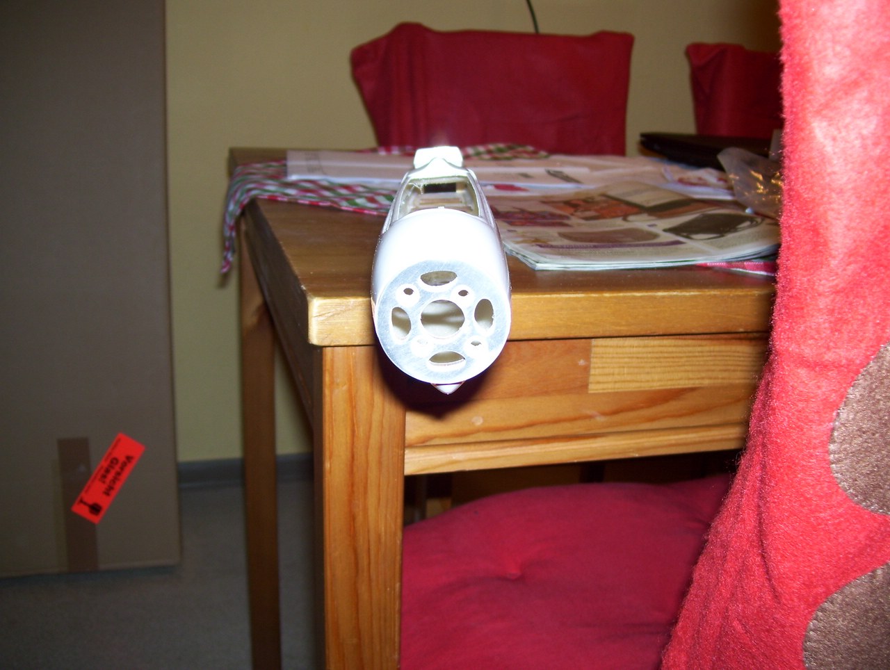

Motor spannt innen Holz außen Alu
Servobrettchen und sehr enger Rumpf

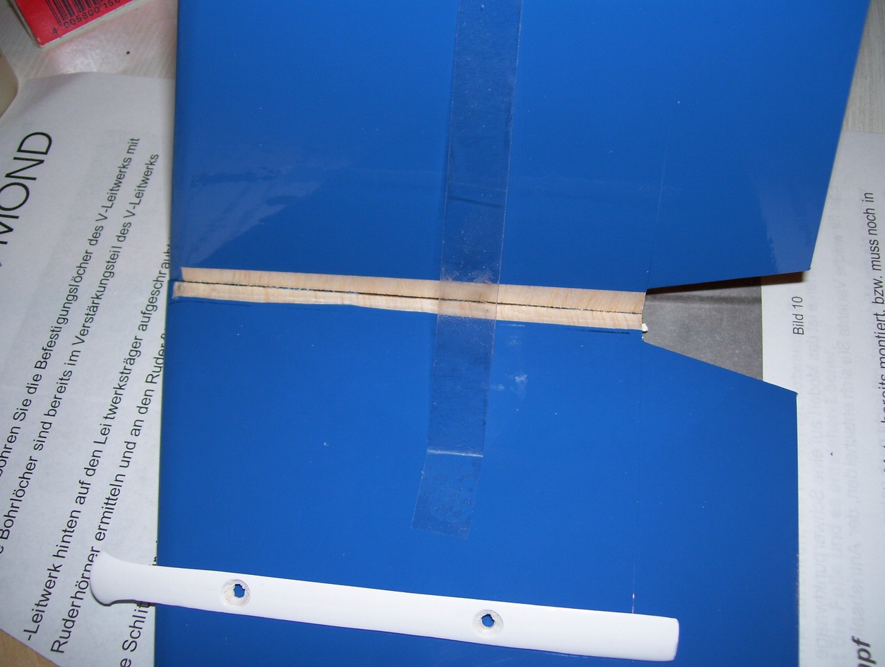

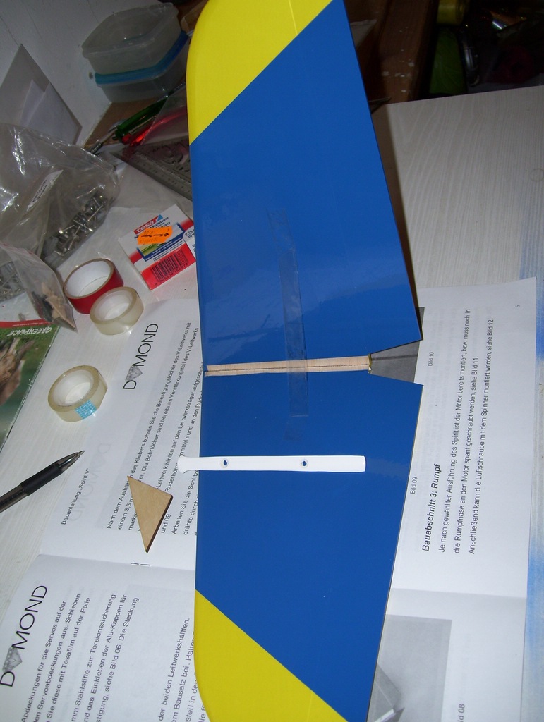

Erste frage: In der Anleitung steht verklebe das V-Leitwerk mit Harz :!: Aber welches :?:
Soll ich da das flüssige 24St Harz nehmen(Irgend wie sagt mein verstand nein)zu flüssig :?:
Ich würde jetzt zu dem 10 Minuten Harz greifen,liege ich da richtig :?:

Zeig mal ein Bild was du da wie verkleben sollt.

hier mal die Bilder:
Laut Anleitung zusammen kleben mit Harz dann das weiße Teil drauf legen Löcher Bohren und dann.....bin ich mir nicht ganz sicher ob das Teil auch auf das Leitwerk verklebt wird :shock:
Muss mir doch noch mal den langen Fred bei RCLine durchlesen.

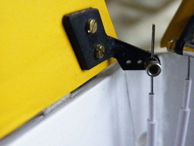

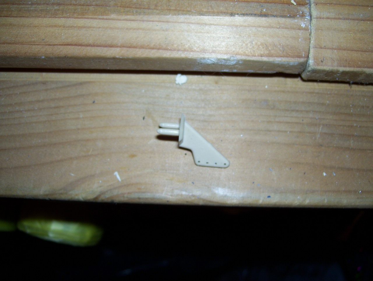

Habe noch Bilder von den Orginal Ruderhörner gemacht,taugen die was oder soll ich andere nehmen :?:

Hörnchen für´s V-Leitwerk
Hörnchen für die Anlenkung Fläche

Ok, dann kannst du einfaches 10min.-Gummi nehmen, musst aber vorher das Platikteil unten ganz leicht anschleifen und entfetten mit Spiritus. Ich würde es auf jeden Fall verkleben! ...und die Löcher danach bohren :wink:
Die Hörnchen sind denke ich ausreichend und ok wenn man das kleine Modell ansonsten sieht.

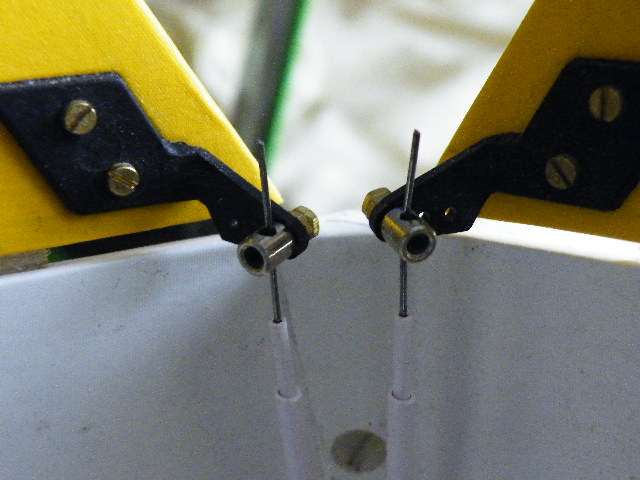

Hi Jürgen
es gibt für V-Leitwerke betimmt bei deinen Modellbauhändler speziele Ruderhörner für V-leitwerke die Verwende ich immer sind super hast sovort den Gegenwinkel
siehe Fotos

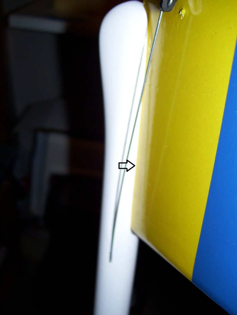

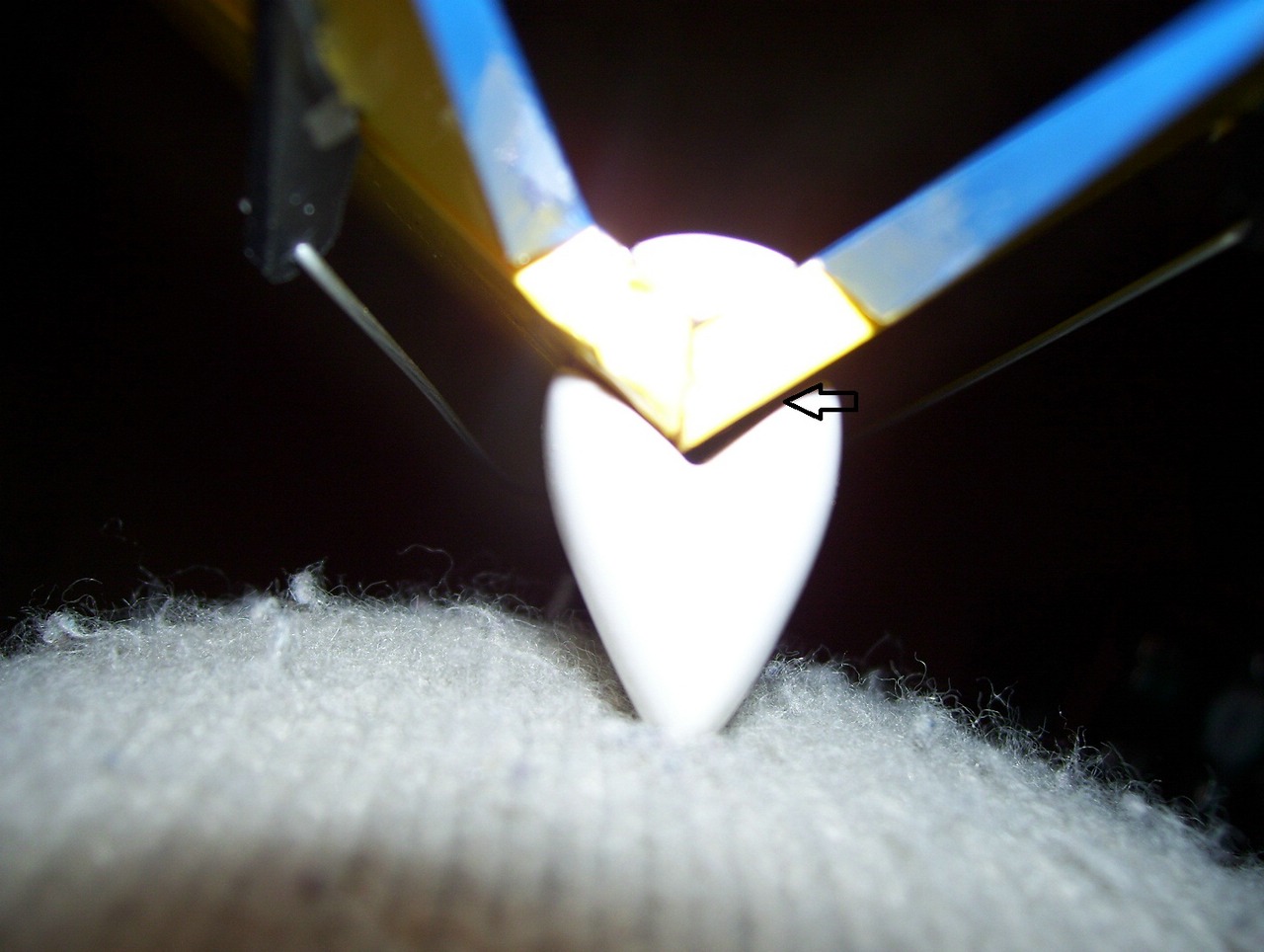

Jetzt habe ich da ein kleines Problem.
Mein Leitwerk sitzt hinten nicht richtig drauf und leider ist wieder mal typisch Staufi eine Mutter im Rumpf zur Fixierung des Leitwerkes abgefallen :evil:
Schaut euch mal bitte die Bilder an und schreibt mir ob ich das so lassen kann oder ob ich es irgend wie ändern kann :?:
Gleich zum sagen das Leitwerk ist nicht schief zusammen geklebt :)
Bitte das kleine Löchlein im Leitwerk nicht beachten :D

Re: Spirit V von Staufenbiel
würd ich auf keinen Fall so lassen!!
Das Leitwerk sauber aufsetzen un einfach ein neues Gewinde in den Rumpf schneiden.
An der Stelle an der das Gewinde geschnitten wird vorher von unten etwas 5min Gummi drauf.
Dann fällt auch keine Mutter mehr raus.
Hallo Jürgen,
ich hoffe, ich habe alles richtig auf Deinen Bildern gesehen.
Wird das V-Leitwerk von oben mit einer Schraube festgeschraubt? Und die fehlende Mutter sitzt im unteren Rumpfteil? Mit der Schraube wird das V-Leitwerk zwischen die zwei Rumpfenden geklemmt?
Wenn ja, dann bohr einfach das untere Loch groß genug, bis das V-Leitwerk richtig sitzt und Du die Schraube senkrecht durch bekommst. Das obere Loch solltest Du möglichst nicht verändern. Sieht ja auch ganz gut aus. Dann kannst Du das untere Rumpfende öffenen und eine Mutter von hinten einführen und die Schraube eindrehen. Wenn es eine Metallschraube ist, dann nimmt für das Kleben lieber eine Nylonschraube. Klebe mit 5-Min Harz die Mutter fest. Danach nimmst Du dann wieder die Metall-Schraube.
Das Loch hinten im Rumpf kannst Du offen lassen. Dann wird die Warmluft vom Motor, Regler und Akku auch gut abgesaugt.

Zu Punkt 1 Ja das V-Leitwerk wird von oben mit 2Schrauben befestigt,vorne und hinten.
Beim hinteren fehlt die Mutter.

Und danke für den Tip werde das hintere Loch vergrößern.
Mach hinten den Rumpf einfach mit einem großen Bohrer oder einem Dremel auf. So groß halt, dass Du eine Mutter durchschieben kannst.
