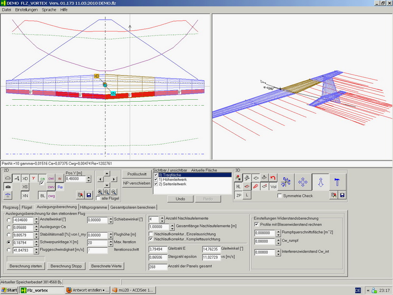

Verfasst: Mo 5. Dez 2011, 23:34
von Bernd H
die mü 28 macht mir Müh
ich rechne jetzt wirlich mit 10 kg ergibt eine Flächenbelastung von ca 62gr/dm .... das minimale sinken liegt bei 0,55m/s ca o,91 mit gesetzen wölbklppen und querrudern.
könnt ihr damit leben? Ein niedrigstes sinken mit 0,55m lässt sich in einem großen anstewinkelbereich fliegen ohne abrisse, so sollte auch das hochkommen klappen.
@ chritistian aus deinem sd 6060 war nicht mehr als glietzahl 16 und sinken 0,84 herauszuhohlen.
Alle klappen neutral!
mü 28 alles neutral.jpg (151.75 KiB) 5478 mal betrachtet
Schnellflug bei 150kmh mit aufwind 40km/h kein sinken!
mü 28 150kmh.jpg (150.51 KiB) 5478 mal betrachtet
Höchstes ca im Rückenflug da geht noch mehr wenn man schwung hat.
höchstes ca im rückenflug.jpg (150.51 KiB) 5478 mal betrachtet
Die Flächengeometrie erlaubt es wie uwe schon geschreiben hat nicht eine einiger massen brauchbare cirkulationsverteilung zu gestalten.
Die thermikwerte entsrprechen iregndwie eienm 1,5 brettnuri mit 1kg gewicht
der rest sieht allerdings schon brauchbar für mich aus.
Eure Meinungen dazu bitte.
