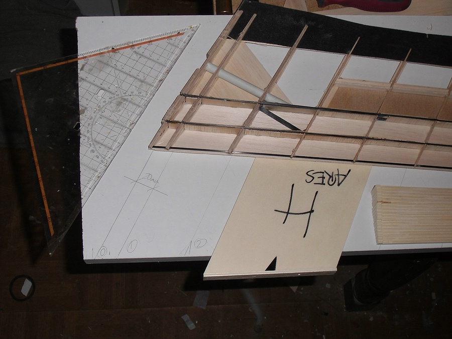

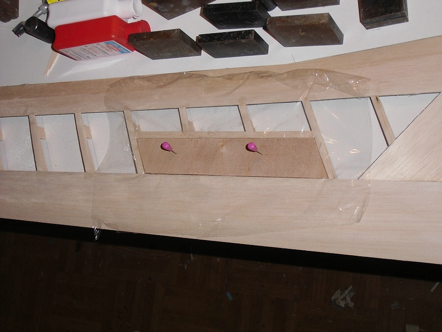

In Deien Holzbauweise red ich dir nicht rein.... da Mangelts mir zu sehr an Erfahrung. bei der eppler 222/7.5% fläche habe ich die rippen aus versperrt verleimten 2x1mm
balsa gemacht das hat meiner Meinung nach auch nichts gebracht ausser Mehrarbeit. Wesentlich mehr brint das schon der einsatzt von 3mm sperrholz alle paar Rippen, die übertagen dann wirklich die Last auf das Holmkostruckt. Wie gesagt ich habe da wenig Ahnung. die 3 balös rippn fliger die ich komplett selbst gebaut habe machen nicht wirklich
eien Profi aus mir.
