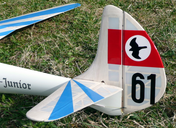

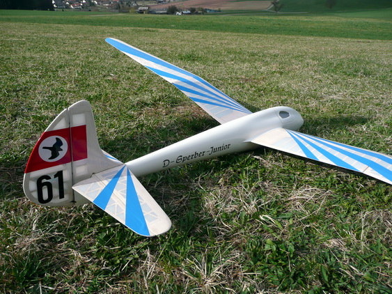

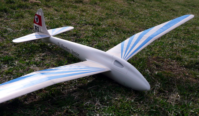

Endlich fertig...
Verfasst: So 10. Apr 2011, 12:36
von walterH

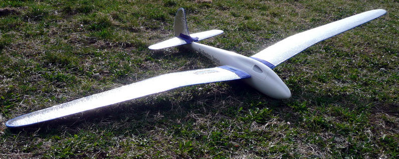

hallo zusammen,
Endlich ist der kleine Sperber fertig und flugbereit.
Hier ein paar Fotos. Ich hoffe der Erstflug kann auch bald stattfinden.
Walter
Re: Sperber Junior von AFF-CNC
Verfasst: So 10. Apr 2011, 18:41
von Nurflügelfan
Hi Walter,
sieht richtig super aus dein Sperber. :wink:
Drücke dir auf jeden Fall die Daumen für den Erstflug :wink:

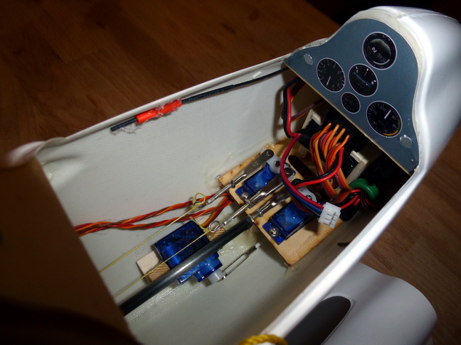

Und noch etwas zu den inneren Werten des Sperbers:
2012-03-31 20-33-55 - P1000016_.jpg (117.11 KiB) 2740 mal betrachtet
Für Höhe / Seite und die Schlepkupplung habe ich ein HXT900 und auf Quer ist jeweils ein Robbe FS-31 verbaut.
Als Akku ist ein LiFe mit 2S, 1100mAh und BEC drin.
Der Empfänger liegt oberhalb des Akkus und ist ein Graupner gr-16 Hott mit Vario-Modul.
