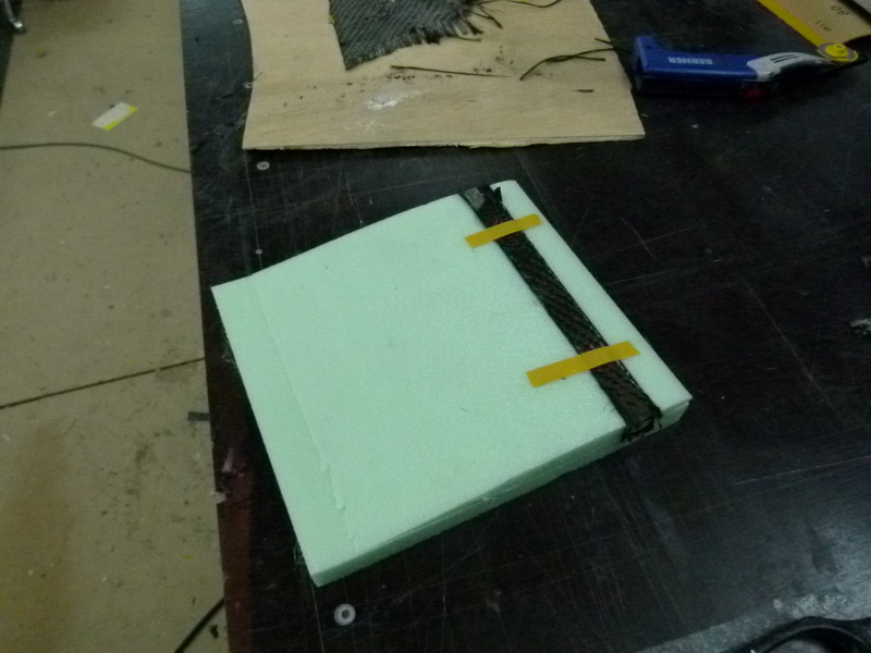

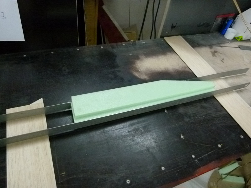

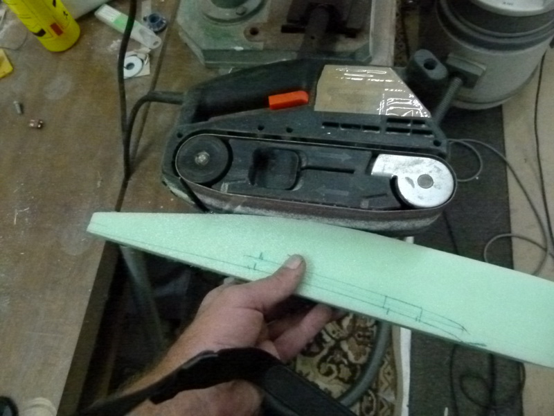

Zu den Flächenverbindern gibt es zu sagen, ich hab ja schon so 20 stück am laufenden meter aus baumarkt aluprofilen rauslaminiert. Wachsen fasern und harz rein deckel druff, härten lassen, einmal auf den boden klopfen und raus ist das dingen.Gerade Halt und das maß vom aluprofil innen.Als holmtaschen gabs passen dazu messing profile im Baumarkt.
Hier verwende ich ein ehemals ein 4 Kant hohlprofil das mit der Alukreissäge geteteilt wurde(war mal einen Einfassung einer Plexiglaswand), daher wahrscheinlich die leichte innen Maßungenaigkeit an den Schenkeln. Die Schenkelhöhe habe ich ich mir liebevoll mit feilen schleifen und einem micrometerschrauber auf genaues gleiches Maß gebracht.
Das Zeug stand in der Ecke bei mir rum, mit schleipappier beklebt als schleiflatte und hatte von vorhandenen Profilen das innen Maß das der gewünschten Holmdicke am nächsten kam.
Der Winkel macht ja kein V sondern Pfeilung vom geraden Mittelteil zu den Aussflügeln . Ein Trapez geht nicht, das würde voll durchs erste Servo Laufen.
Und der balsa kern halt wegen dem Gewicht. Die folien inne auch wegen dem genauen maß. Das hatte ich mir wirklich einfacher Vorgestellt.
Ich tüftel dann halt rum bis das Klappt. Nachdem ich die erste Form zerstöt hatte beim entformen, habe ich meien chef angerufen ob ich in die Fräse kann um die 2te form auf maß zu Bringen. Antwort is kaputt aber du kannst in den Schraubstock und Feilen

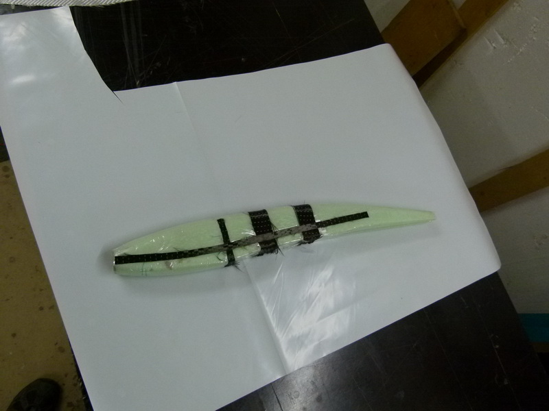

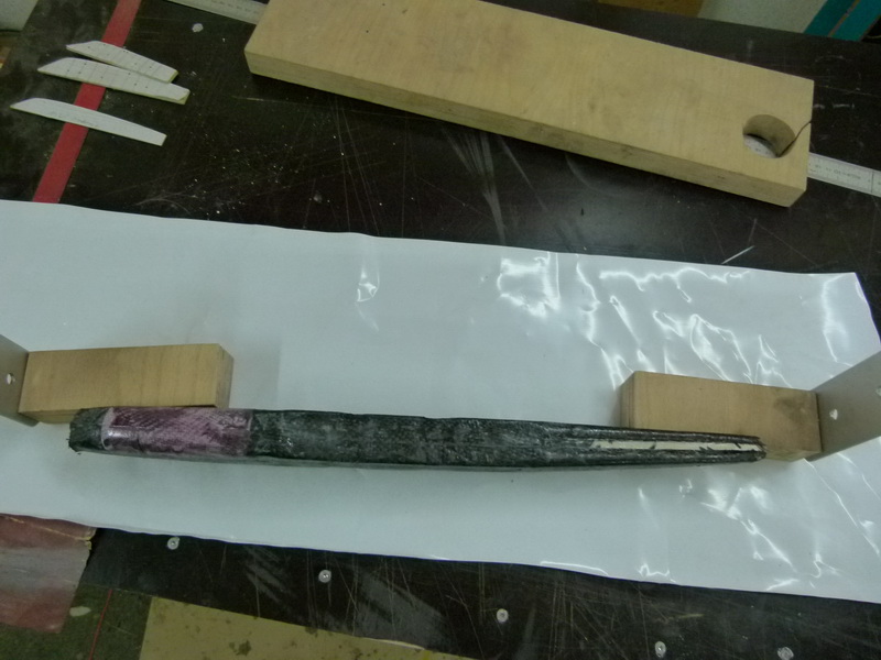

Re: Ein Cfk Nuri wird Gebaut ein oder der Hybride
zurück zur nuri versuchs baustelle

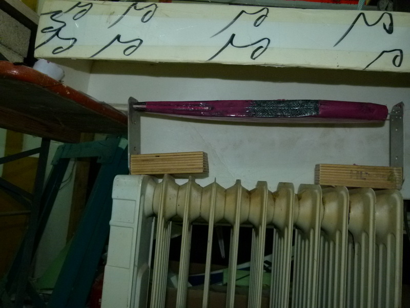

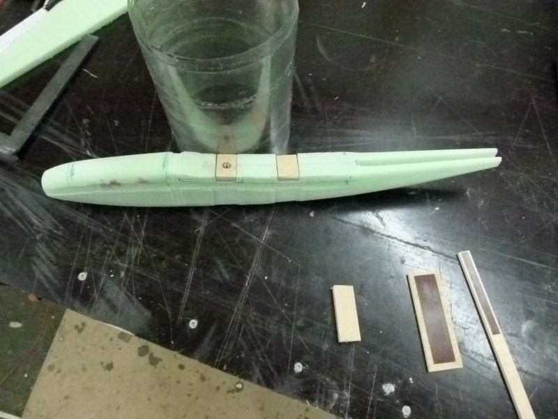

Die führungsflosse liegt Laminiert im Vakuum .
weil ich ja den "holzfuß" an die Flosse gemacht habe um eine auswechselbare und verschiebbare Flossse zu bekommen, wollte ich unbedingt die überstehende Matte unten auf dem fuß verpressen so das das einigermaßen glatt wird und denn auch in eine Nut passt.
So habe ich mir folgendes Ausgedacht, den Fuß mit samt der Vakuumtsche zwichen 2 Hölzer klemmen.
soweit ist nichts dabei, aber das ganze in den gegen Formen gerade und verwindungsfrei zu halten ist damit gestorben
Seht selbst wie ich das gelöst habe, etwas "russisch" aber könnte klappen mit dem gerade ziehen.

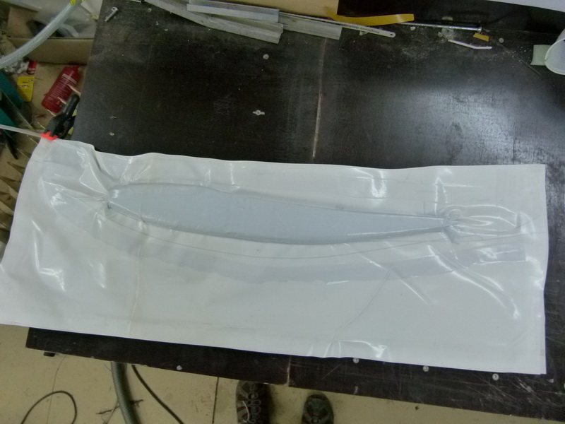

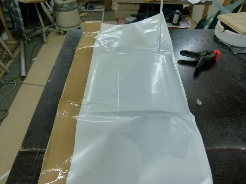

- Vakuum -820 mbar. Deutlich kann man erkennen wie sich die Stoffstreifen rund um das Bauteil abzeichen. Diese haben einzig den zweck das vakum gleichmäßig um das bautiel zu verteilen. Die verwendete Folie ist eien siloplane pe 0,15mm diese ist soweit durchscheinen das man erkennen kann was innen passiert. Und so weich das sie sich überall auch um Enge kurven anlegt.
Ohne die Stoffstreifen bekomt man allerdings das Vakuum nicht überall gleichmäßig ans Bauteil, die folie dichtet aufeinader gesaugt voll ab: Bei einem veruch habe ich von aussen vorsichtig geöffnet und das Dopplekelbeband enfernt das vakuum blieb komplett bestehen .

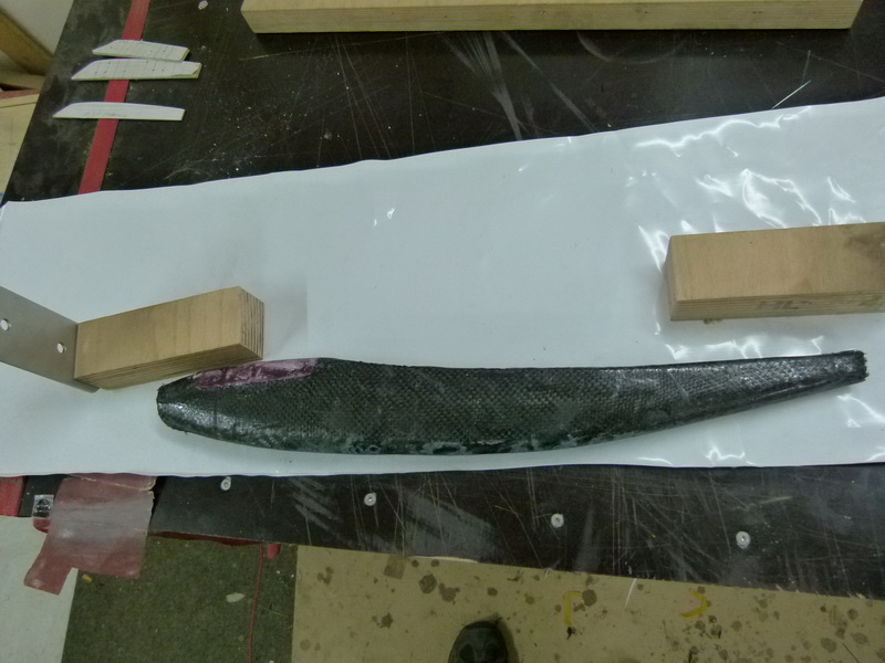

Kurz zur verwendeten Technik und den quelllen dafür.
Pumpe Devilbiss ersteigert bei ebay für 38€ diese ist baugleich mit den Thomas Pumpen, die pumpen werden nach kurzer Betriebsdauer aus sicherheitsgründen aus Herz Lugenmaschinen rausgeschmissen. Steckt man über den luftauslass eien schwamm als Schalldämpfer sind diese so leise, das man sich bequem daneben unterhalten kann.
Das Manometer und ein Regelventli bekommt man beim Lindinger am Billgsten auch so um die 35€ der rest wie Schläuche beim gummihandel oder bay wa raiffeisen baumarkt etc.
Für weniger Unterdruck ist das Regelventil bei der luftleistung meiener Pumpe zu kleien. Ich hab in die Zuleitung 3 3mm löcher gebohrt die ich mit Isolerband je nach bearf öffne oder schließe. Punktum die ganze vakumtechnik dich nutze kostete ca 80 €.
Absaugventil brauch ich nicht , der schlauch geht direkt an der ecke des sackes auf die eingelegte Stoffbahn, und dichtet mit dem doppelseitegen Klebeband voll ab.
Wenn die schläuche eingermaßen Stramm auf die pumpenanschlüsse passen dichten auch diese selbsttätig ab im vakuum.
Die verwedete harzmenge !
Brechnet für handlaminat waren 18gr eingbracht habe ich erst 9gr und bekam die fläche der matte nicht mal durchtränkt, also doch mehr verwenden! bei ca 13 gramm wurde das dann gut. Das kompltte bauteil ist ja noch durscheinend trotz der lackirung auf der trägerfolie, so konnte man lufteinschlüsse unter dem Orangen Lack im Vakuum sehen.
diese habe ich mit eiem Entlüftungsroller noch ausgerollt . Dazu habe ich das Bauteil mitsamt vakuumtasche auf einen Schaumgummi gelegt.
Jetzt bin ich aber richtig gesapnnt wie das aussieht wenn ich das ganze auspacke.

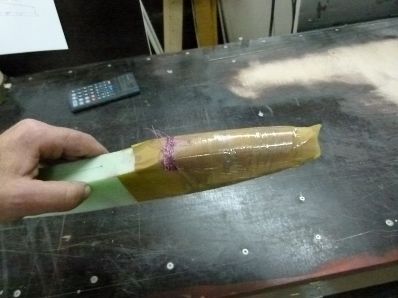

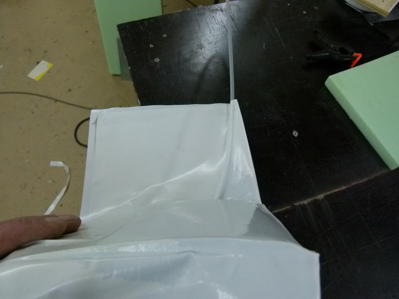

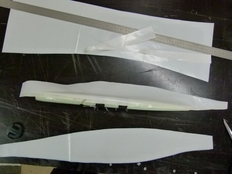

Die Folie ist ein tief ziehfolie kann man auch kabinenhauben draus machen. So 5 dinges weiter oben habe ich das schon mal beschriben, Mylar/Hostphan wäre das a und o.
Die war aber richtig billig!
Auf die mehrfach gewachste und polierte Folie diesmal ohne trennlack habe ich lackiert! und dann das lamiant aufgebracht das habe ich bis jetzt nie gemacht! test
Das ganze wurde dann um den schaumkern"rumgewickelt"
Bisher habe ich immer auf den Schaum laminiert und dann die folie Drübergeklatscht . Als alter surfbrett bauer tut man halt sorum
Stoffstreifen sind altes Bettlaken , das tut voll seinen Dienst. Auf den Bildern weiter oben ist der gesamte Vakuumsack fertig vorbereitet schon zu sehen. Mit Nadelfließ müsste man riesige säcke bauen um das nicht auf dem bauteil im Vakuum liegen zu haben.Das macht häßliche Oberflächen da siht man alles auch wenn sich etwas zwischen Träger folie und vakuumsack einschleicht.
In Negtivformen hat nadelflies schon was da beinflusst es die oberfläche nicht wiel sie hinter demSicht Laminat/Oberfläche zum liegen kommt. Da brauchts aber noch lochfolie dazwischen. Dann wirds richtig teuer .Siehe hompage von rg.Hinterher ist das ganze zeugs Abfall.
Mich stört dabei auch.... neumaterial zu Abfall zu machen... sowas kann ich nicht ab
Ich verwerte bei den ganzen Plalnen die ich da vermurkse nur reste und Abfälle!
Alles für lau irgendwo zusammengesammelt.
Das ziel meines "Hobbys"ist es nicht das Geld ohne Umweg in Müll zu verwandeln... einmal sollte es mindestens geflogen sein
aber nicht vom arbeitstisch in den müllsack. Auch wenn sich das manchmal nicht vermeidn lässt dann war ich wenigsens sinnvoll Beschäftigt

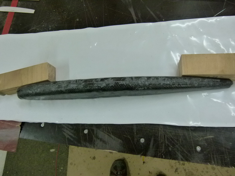

Striptease einer Seitenflosse!
servus
spannung beim entkleiden!
Zuletzt geändert von Bernd H am Fr 4. Nov 2011, 00:03, insgesamt 1-mal geändert.

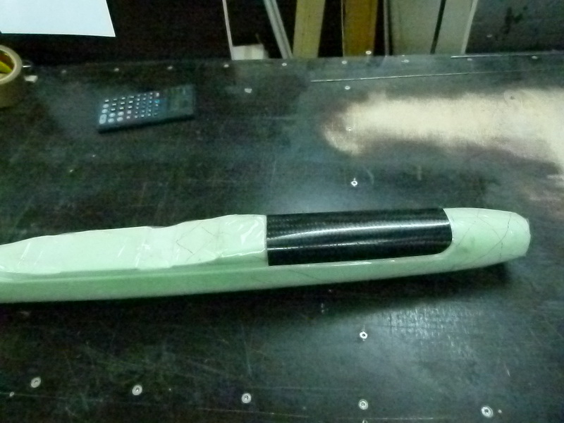

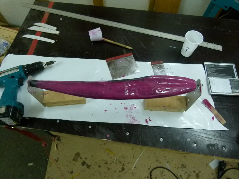

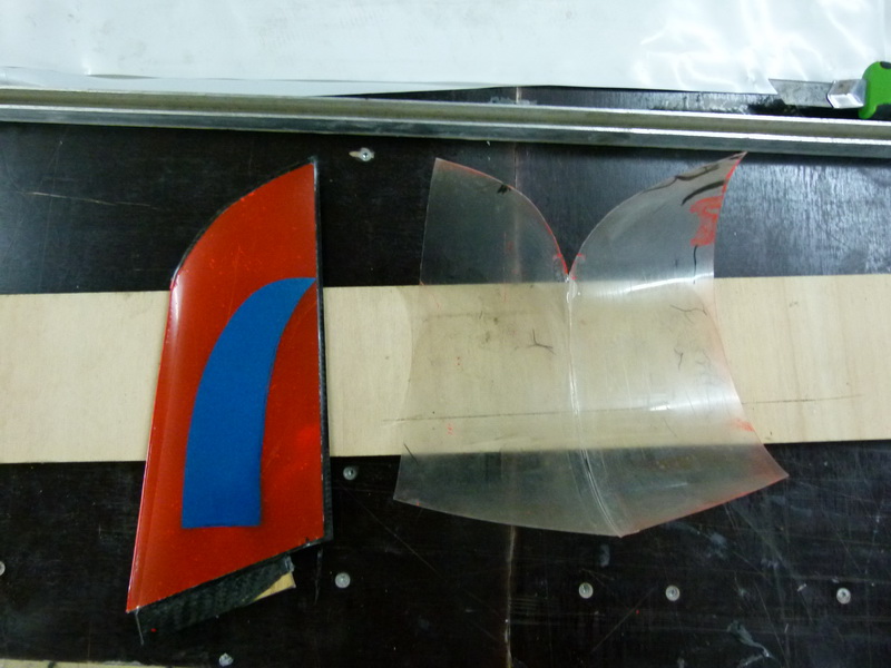

Die Nasenrundung ist besser geworden als ich erwartet hätte, das schleifen der trägerfolie hat sich rentiert. Vorne gibt es einen kelinenSteg wegzuschleifen aber das ist nur Harz.
Die Story von heute vorm aufstehen.
Irgendwie träum ich schon von dem Projekt galube ich! Als ich aufwachte war der derste gedanke .. ich hab nur 4 steckungstaschen gebaut brauche aber 6 wegen der 2 verschiden breiten Mittelflächen.
Also stand nochmal so ein kleinst laminat an. wenider als 3 gr harz will ich nicht anmischen da wirds Allmählich haarig mit dem vermischen. also werden 6gr harz angrührt.
So belben midensten 3gr im becher über dazu bin ich zu Geizig.
So habe ich erst mein Spachteleile von eienm anderen Segler verschliffen, das ich mit dem harzrest weider microballon mupe anmachen kann um zu spachtel.
Das wars vom Tageswerk!

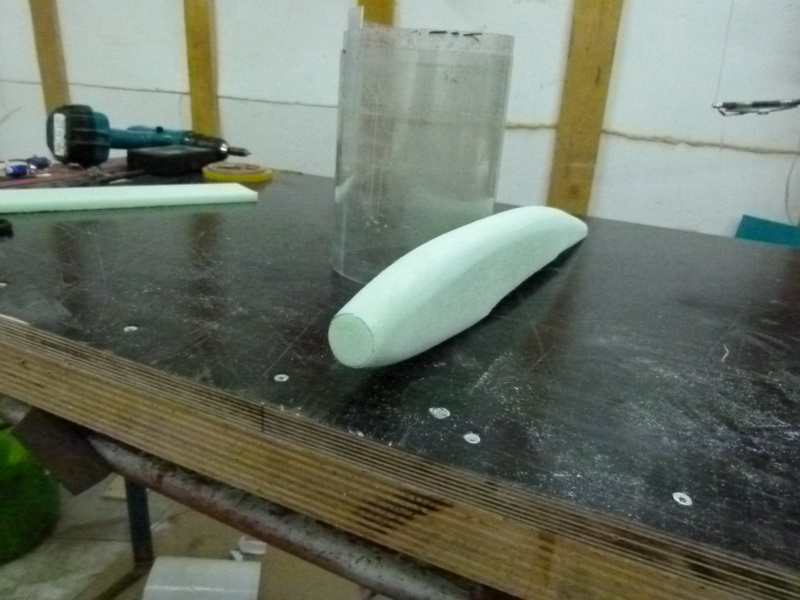

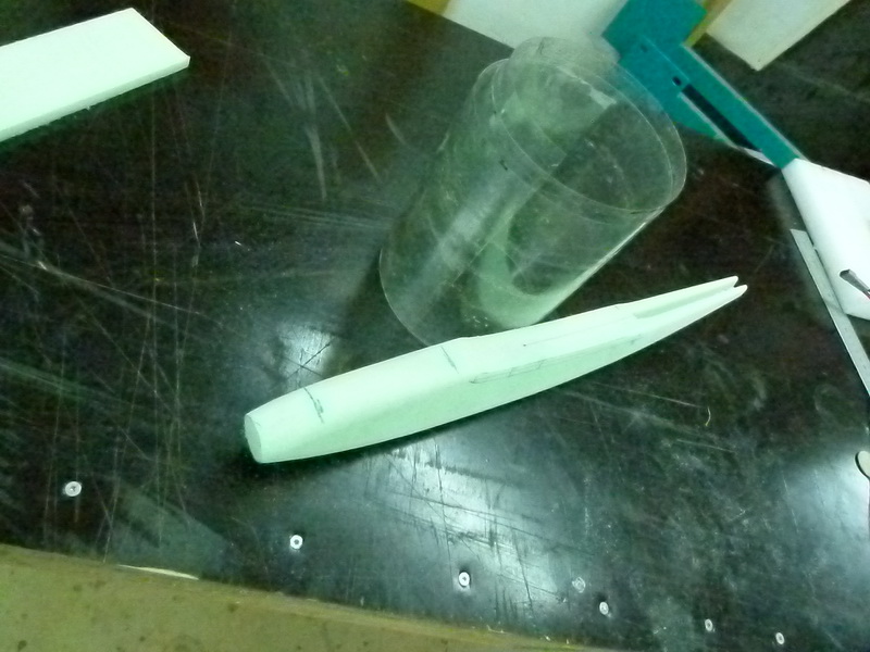

der rumpf in Positivpauweise da heißt der Schaum wird nach trocknen des laminats ausgeräumt. Den sollte ich mit bei Gelegenheit mal schönspachteln und abformen.
- heir haben wir schon eine fertige Kabinen haube für eien anderen Seglerrumpf.
Die Haube wird allseitig gewachst in das frische laminat der Rumpf keule mit eingepresst.
So ensteht ohne großen aufwand eine Abstufug im laminat in die die Haube perfekt passt - P1010216.JPG (141.58 KiB) 4168 mal betrachtet

Rumpf die 2te
Nachden ich Heute mal wieder ein Dicken Motor zum neuwickeln hier hatte , das war jetzt das 3te mal... ist nicht so viel Passiert wei ich mir Gewünscht hätte.
Dafür durfte ich mal einen 3kw Hottie Fliegen, nur um zu testen ob meine Regler Motor Verbindung hält . Die war schon 2 mal der grund für das abrauchen des Motors . 150 A sind kein pappenstiel! Son teil zu fliegen macht laune
Aber die Flüge sind Mir zu kurz.
Weiter mit dem Rumpf oder dem bisschen was ich heute Geschafft habe.

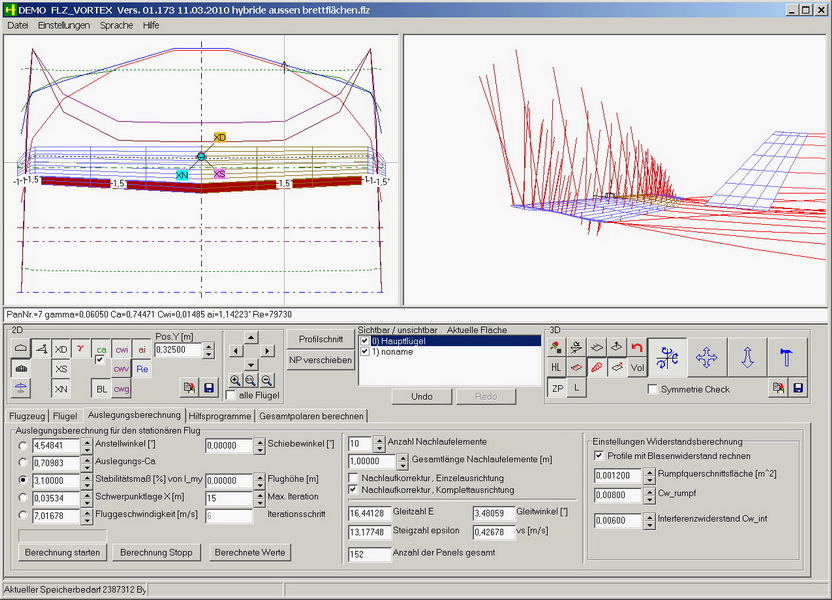

Der Hybride wird erweitert !
Was ich euch nicht vorenthalten will. Aus dem Hybriden wird jetzt zusätzlich auch noch ein Brettnuriprojekt.
Nach dem der Hangschrottnurisegler ja gestorben ist, will ich unebedingt wider ein reines Brett in der Größenklasse haben.
Nach ein wenig rumspielen in Vortex, hat sich herausgestellt das die aussenflügel Vom hybriden mit etwas mehr Streckung ganz gut funktioniern an einem Brett.
Das hat gleich den Vorteil, das ich beide Mittelteile des Hybriden nuzen kann um das Brett mit höheren Streckungen zu Fliegen.
Es werden die selben Profile verbaut!
Baue ich mir für die Brettflügel noch 16° zwischen keile kann ich diese auch gepfeilt fliegen. In Vortex sieht das alles ganz gut ausmit den Kombinationen. So hätte ich 7 verschidene Nuris zur Auswahl mit kombinieren der unterschiedlichen Flächen.
Der Rumpf aus dem Hangschrottnuriprojekt kann somit auch für alle Flächenkombinationen genutzt werden wenn ich nur bei allen in frage kommenden innen Flächen die befestigung geleich baue und überall die 4 Kant Steckungen nutze. Die notwendign geraden Steckungen fürs Brett werden dann am Laufenden Meter entsehen.Das geht erheblich schneller als die Gewinkelten .
Und ich hoffe ... das Projekt Flugfertig bis zum nächsten we abschließen zu können.

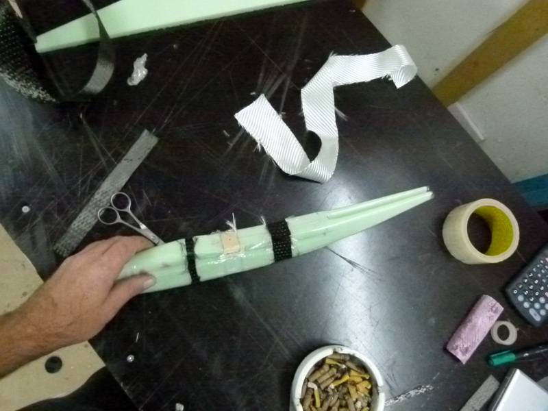

Huet um 5 war plötzlich die Nachruhe zuende so gings schon Früh in die Werkstatt natürlich nicht ohne vorher das Aufwachgertänk getrunken zu haben.
- so siht das gut aus nach dem laminierne wird der sck 3 seitig mit etwas Spannund verschlossen und ans Vakuum Gehängt.
- P1010223.JPG (133.66 KiB) 4374 mal betrachtet
Also hergerichtet und Matten mit Harz um den Rumpfrohlig gewickelt.
Ab in den Vakuumsack.... schhh...
Das ist jetzt der 5te Rumpf den ich so baue und diesemal dichtet mir die Folie am Rumpf auf das erste Drittel so ab das ich Hinten kein Vakuum hinbekomme.
Ganz schnell eien abzewig fürs Vakuum gebaut das ich hinten auch Vakuum anschließen kann.
Jetzt hatte ich schon auf 2/3 des rumpfes Vakuum .... schhhheizze jetzt wirds haarig mit der Zeit.... Ich hasse Stress am morgen.
Schnell eien neuen Sack mit Stoffbändern bauen Den Vakuumabzweig wieder Zurückbauen . Den Rumpf auspacken. Dabei noch ins frische laminat schneiden.
das auch noch schnell beheben und ab in den neuen Sack. Das wird was werden wenn ich den Rumpf Auspacke
so sieht das jetzt aus. Gleichzeitig habe ich auch noch ca 2std Zeit vermurkst.

Auf dem letzetn foto sehen alle rundungen jetzt so eckig aus das ich gleich nochmal in die werkstatt Renn
Abends: ich waR dann erst mal Fliegen. Der Rumpf ist im Vakuum über der Heizung sowiet getrocKnet das er aus seiner Verpackung darf.
Na ja ich denke mal der wird halten. muß aber noch verschönert werden.
Daran habe ich mich dann gleich gemacht, solange die jetzige Oberfläche noch nit soweit durchgehärtet ist das sie noch targfähig ist .
Der rumpf bekam microballon mumpe als spachtel fürs Grobe, wurde kurz erwärmt um den spachtel zu beschleunigen und dann mit dünnerer Mircroballon Mumpe vollfächig Bepinstelt. Jetzt hat er es über Nacht schön warm dann kann geschliffen werden.
Das Rohbaugwicht ohne spachtel ist abzüglich des Schaumkerns der ja komplett rausgepult wird knapp über 80gr mit schwrem akku2500mA/h 2s Empfänger regler und dem motor keine 300gr
So habe ich auch noch Grund zur Freude nach dem doch eher versauten Bautag.
Der Rumpf wiegt jetzt lackierfertig 80gr.
Komplett mit dicke 2,5A/h akku, leiwerk und kopletten antrib liege ich kanpp unter 300gr damit bin ich zufrieden. Die kabinen hauber werde ich wohl nochmal schnizten da mireien ecke ausgrochen ist.....irgendwann nach dem lakieren vor dem lackern sieht der rumpf kein ternnmittel.

Der heutige Tag... hat schon mal gut begonnen ... beim versuch das Auto von der Nachbarinn wieder fit zu machen(keilrimen verloren beim Sarten) hab ich mir erst mal heftigst den Daumen Zerschnitten Die untere Keilrimenscheibe war... abgeschliffen zum Rollmesser da sieht man nicht hin...
Die schnelle Daumen Rep mit Isolierband (die war aber dicht )wurde dann auch nicht gut befunden. Bis ich vom Doc zurück war, war der Tag weitest gehend gelaufen.

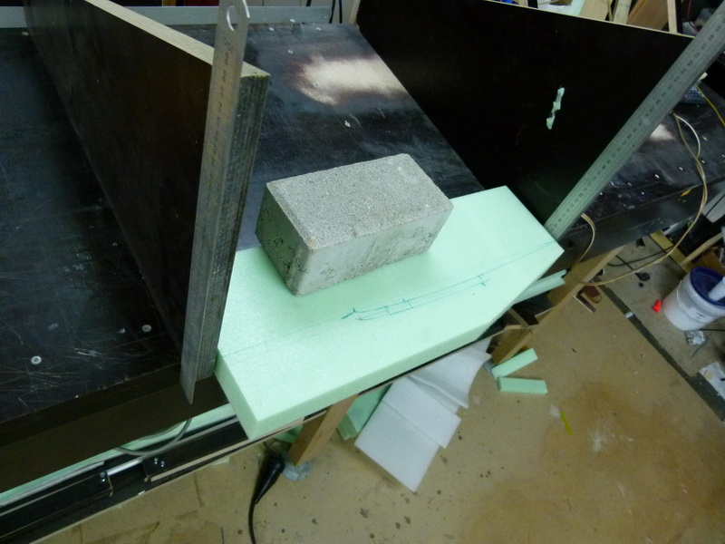

Abends beschloss ich dann wenigestens einen Vorversuch zu machen um dieses mal eiene spachtelfreie Oberfläche hinzubekommen.

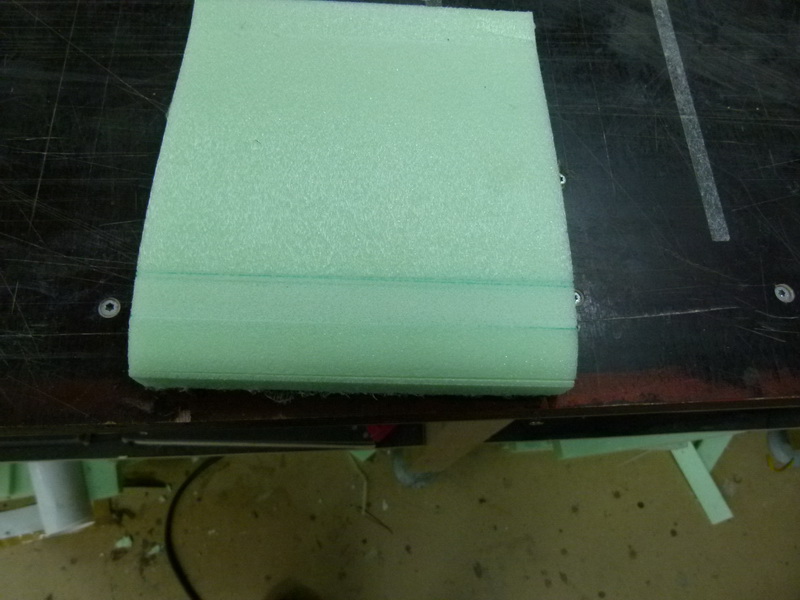

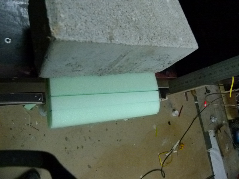

- vor dem ersten schnitt werden in der Holmposition werden 0.7mm oben und unten 0,7mm ausgeschliffen, das ist genau die Hälfte des voegesehenen Cfk Auftrags am Holm
