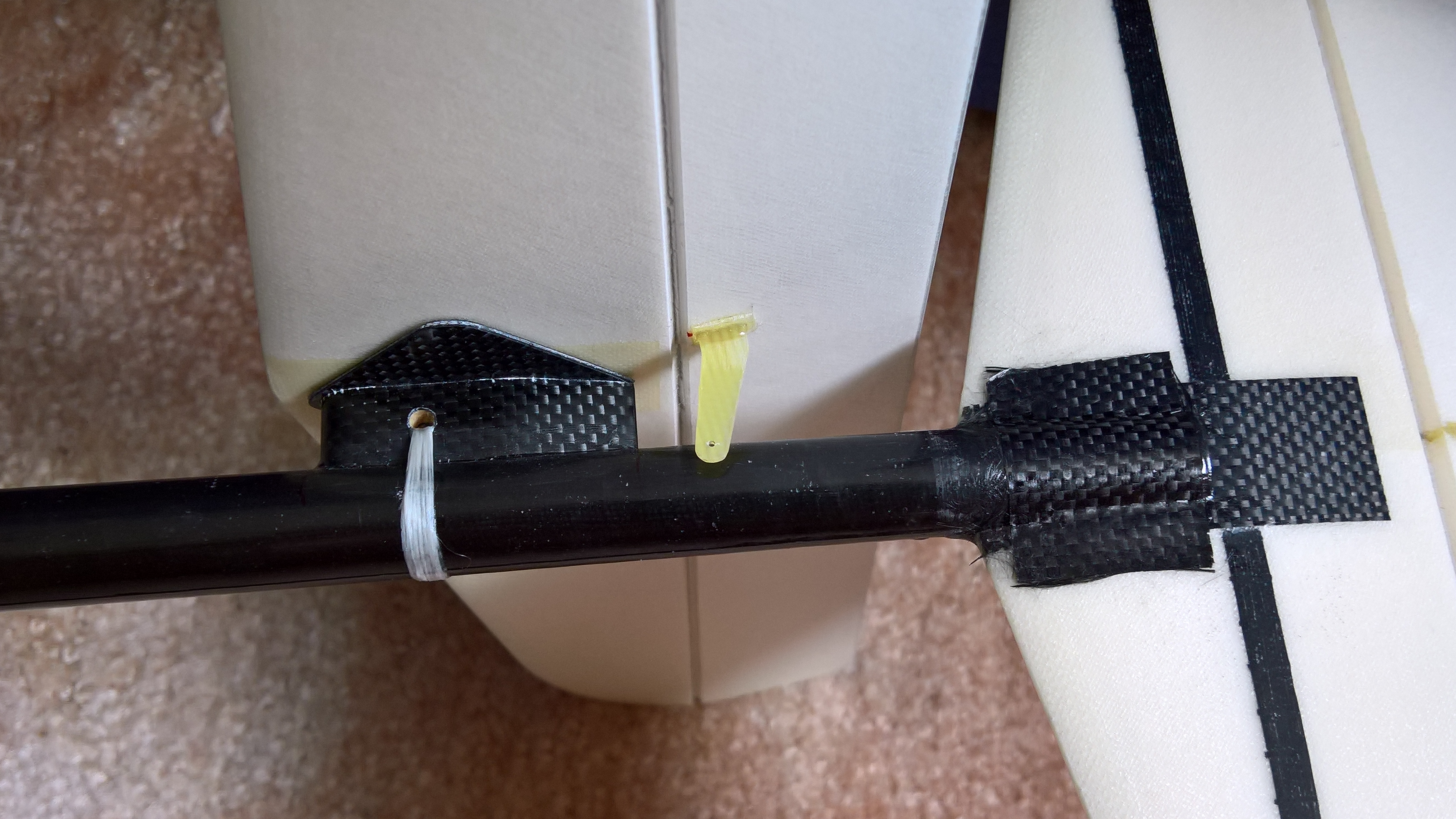

Hier nun ein paar Bilder von meinem Baufortschritt:
Der angetackerte Beipackzettel zum Seitenleitwerk und die Umsetzung:

Der am Ausleger angeklebte und mit Zahnseide gesicherte Pylon:
Das Seitenleitwerk habe ich beidseitig mit einem Stück Carbon gesichert, nich mit Glasgewebe wie in der Anleitung beschrieben,
da es übrig geblieben ist und das Glasgewebe mir zu viele Fäden verloren und gezogen hat.
Das wäre sonst vermutlich mit meiner Erfahrung und dem Talent beim Umgang mit Klebstoffen eine unschöne Sauerei geworden.

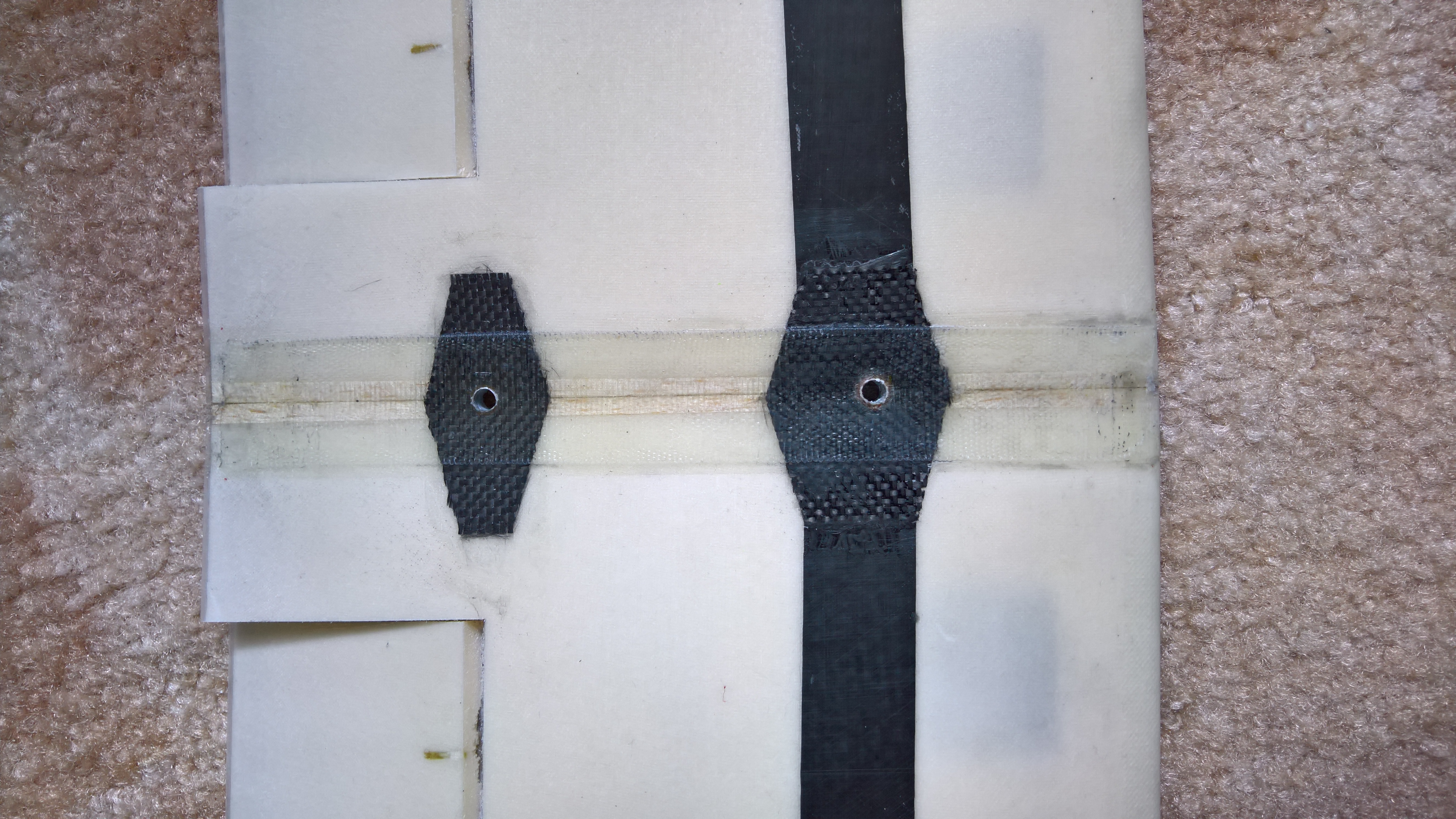

Hier nun noch die Tragläche, mit den CFK-Rauten und den 25mm-Glas-Leinwand-Gewebe oben und unten.
Das Glasgewebe war dünner als erwartet und nach dem kleben auch flacher als die CFK-Rauten.
Ich habe alles ein wenig mit feinem Schleifpapier nachgeschliffen, um die Übergänge weicher zu gestalten, dadurch ist alles auch ein wenig dreckig geworden.
Im Vergleich zu dem was andere hier so bauen, sieht das natürlich ziemlich stümperhaft aus, aber ich finde es fürs erste mal und ohne irgendwelches Profi-Equipment recht gut gelungen und bin zuversichtlich das es auch sehr stabil ist.
