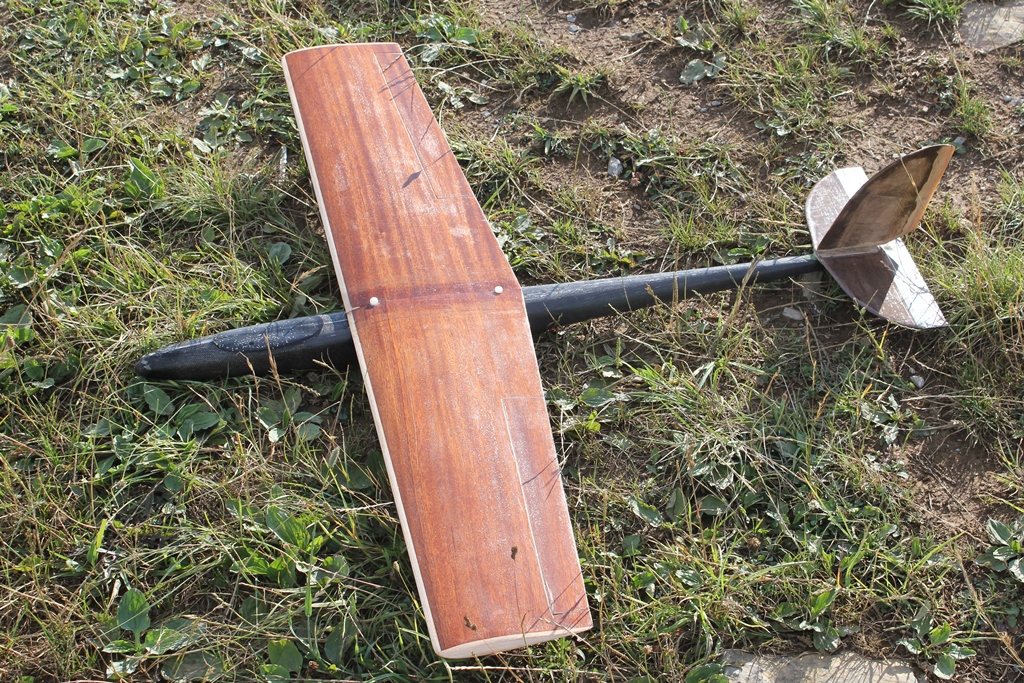

Ich habe gestern alle Teile mal auf die Waage geschmissen da nicht mehr viel Gewicht abgehen wird.
Ich werde bei ca. 550g +/-5g RTF landen.
Es wird kein Floater
und sollte sich gut gegen Wind durchsetzen können.
Immerhin weniger als die Hälfte des Vorgängers.

Re: Hangpfeife Neubau
Ich finde das Gewicht ist absolut im grünen Bereich, dafür dass du Mahagoni verwendet hast.

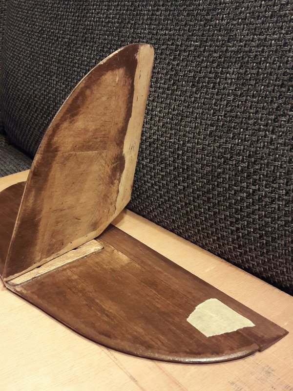

Das Leitwerk ist fast fertig. Nur noch ausrichten und verkleben.
Ich habe etwas mit einer Palisander Lasur experimentiert. Nachdem das Leitwerk aus einem geschenkten Seglerschrott Balsa Höhenruder entstand war das Seitenleitwerk schon mit Porenfüller gestrichen und ich habe noch zusätzlich das Ruderende mit dünnflüssigem Sekundenkleber gehärtet.
Memo an mich: DA GEHT KEINE LASUR MEHR DURCH!
Ich werde es so lassen. Nächstes mal dann...
Schaut doch cool aus die Piratenschiffoptik.
Kleiner Tipp: ich beschichte Balsaleitwerke gern mit GFK und Parkettlack. Das wird sehr stabil und bringt nur wenig zusätzliches Gewicht.
Ich habe lange überlegt ob ich es beschichte oder nicht. Ich habe mich dagegen entschieden da das Höhenruder sowieso schon ein Balsa-GFK-Balsa Sandwich ist. Ich hätte es aber mit Epoxy beschichtet weil kein Parketlack vorhanden ist. Steht aber schon auf meiner Einkaufsliste. Danke für den Tip.
Wird bei dem Kleinen auch nicht notwendig sein. Bei mir hat sich der Parkettlack von Clou mit 25gr Gewebe bewährt. Bei meinem VT hab ich das so gemacht.
So schauts aus die Pfeife!
EWD ist auf 0,57° eingestellt was gut past nur die Querruder fahren nicht genug aus zum bremsen. Die Landungen waren ich sage mal zügig. Leider konnte ich nicht lange fliegen da die Wolken tief hingen und den Berg hoch kamen. Bilder habe ich auch keine gemacht weil ich alleine war. Aber ich habe meine Kamera aufs Stativ gepackt und man sieht die Pfeife vorbei huschen.
