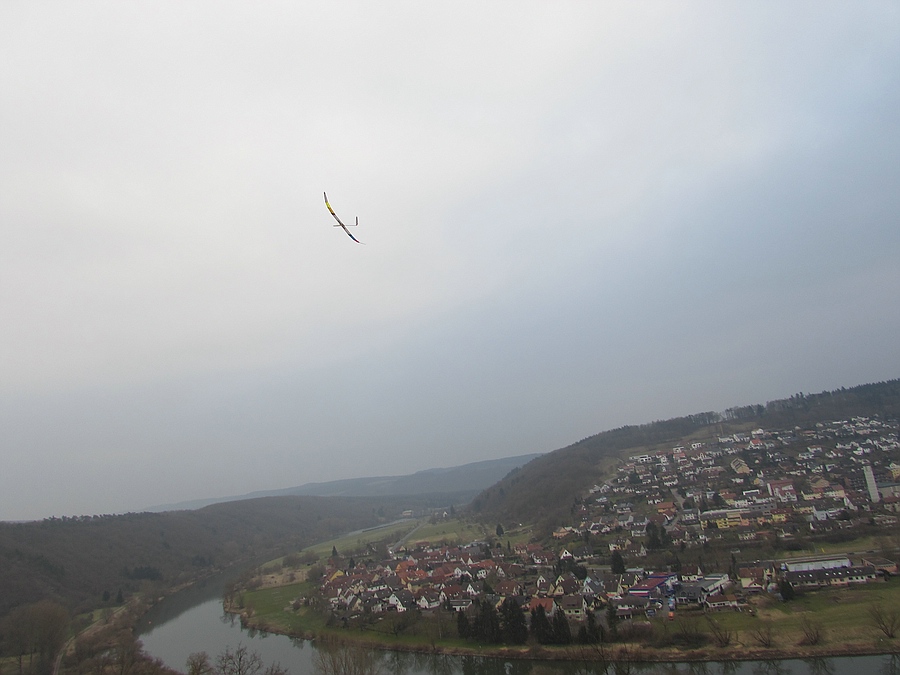

heute war ich nach Feierabend noch ein Stündchen bei 0-1 Bft am Südosthang Kaffelstein. Hier ein paar Bilder davon, ich hab auch Videos aufgenommen in denen man ein bisschen sieht wie der Flieger am Ruder hängt, aber ich weiß noch nicht wann ich zum schneiden komm......vielleicht gibts vorab eine Kurzversion ;-)

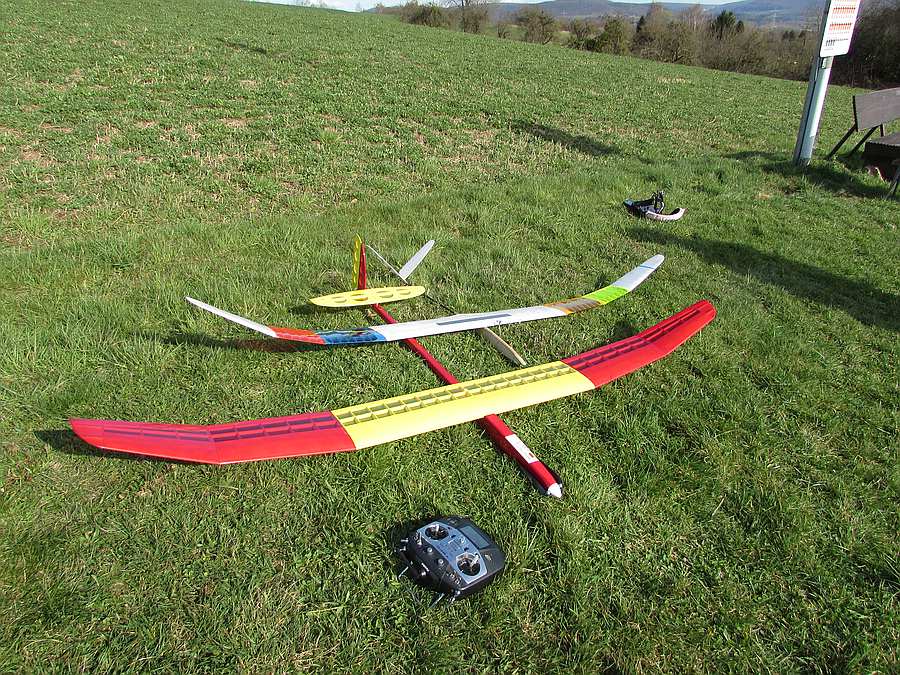

Hallo Leute, heute hab ich den Antist-RES wieder ein bisschen getestet und hab Flüge am halben RES-Set mit 50 und 150 Gramm Ballast gemacht. Mit den Ballaststangen und / oder den Kohlerohr-Ballast-Dummies biegt sich der hoch gestreckte Flügel im Hochstart deutlich weniger und auch bei dem Gegenwind heute hat trotz Gummi am Anschlag mit und ohne Holmrohrfüllung nichts geflattert.
Später am Hang war die erste Begegnung mit einem anderen RES-Flieger, dem PicaRES evo -E von Vereinskollege Helmut. Wir sind ein bisschen zusammen geflogen und das hat sehr viel Spaß gemacht, es ging mehrfach bis an die Sichtgrenze, teilweise auch zusammen im selben Bart mit Milanen, Bussarden und Falken.
Ich bin immer noch sehr zufrieden mit meinem neuen RES-Leitwerker und die Vorbereitungen für eine Serie gehen auch ihrem Abschluß entgegen ;-)

sehr schön die Bilder! Der Vergleich zum EVO ist schon interessant. Der Picares ist ja bisher mit das Zierlichste was sich so auf dem Markt tummelt, aber gegenüber dem Antist sieht er schon etwas fülliger aus. Das ist schon frappierend.
Und soo viel musstest Du herumbasteln, wegen der paar Zentimeter. Ist schon klar, wenn es eine 2m Klasse ist dann sollte man auch so viel drauf haben.

Hier mal noch ein RES-Vergleichsbildchen von vorhin, Antist-RES mit dem Eigenbau von Elmar, ich glaub der heißt RESet (?), dem PicaRES evo und GezoRES mit Eigenbaurumpf von Tobi.
