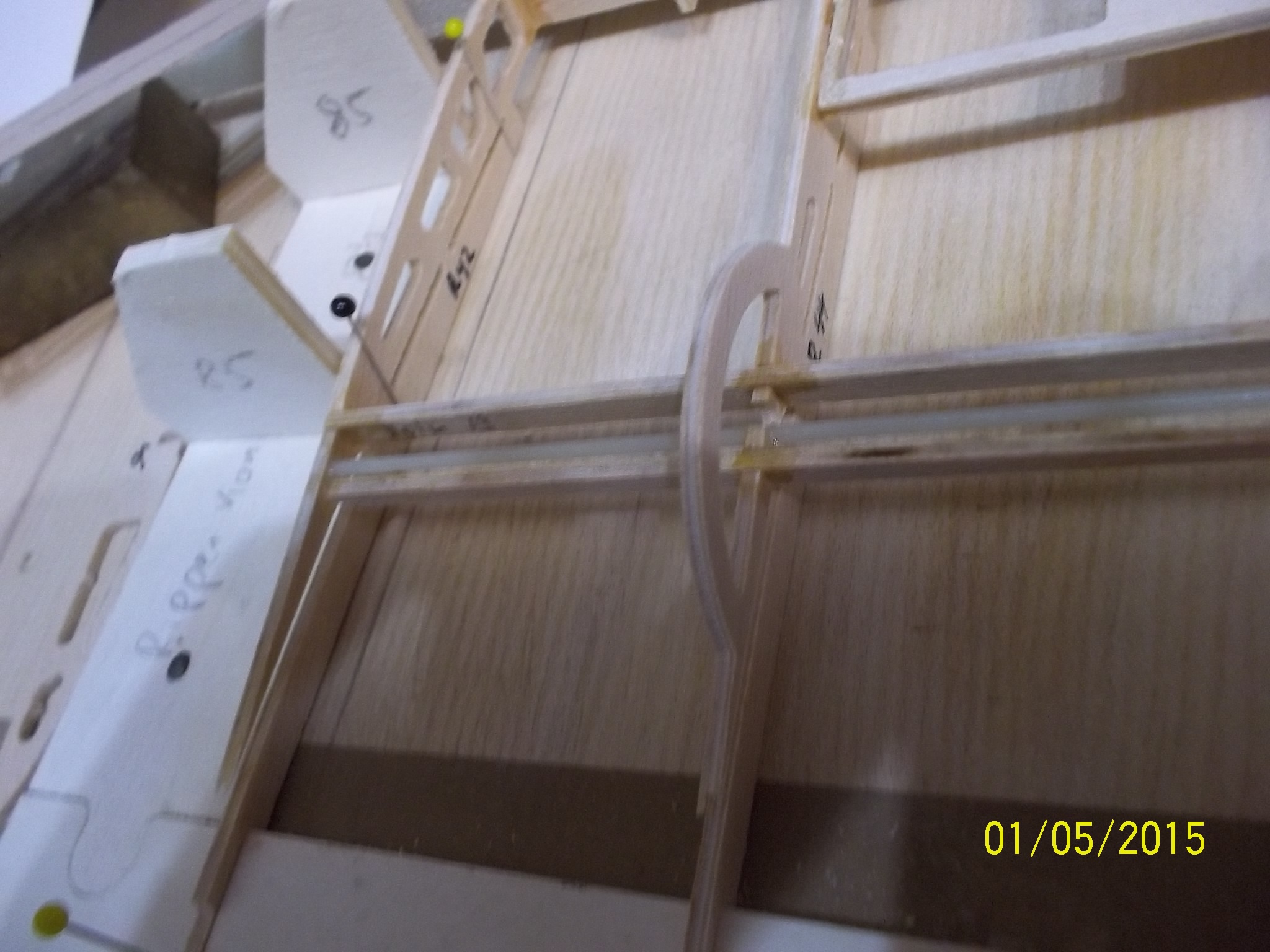

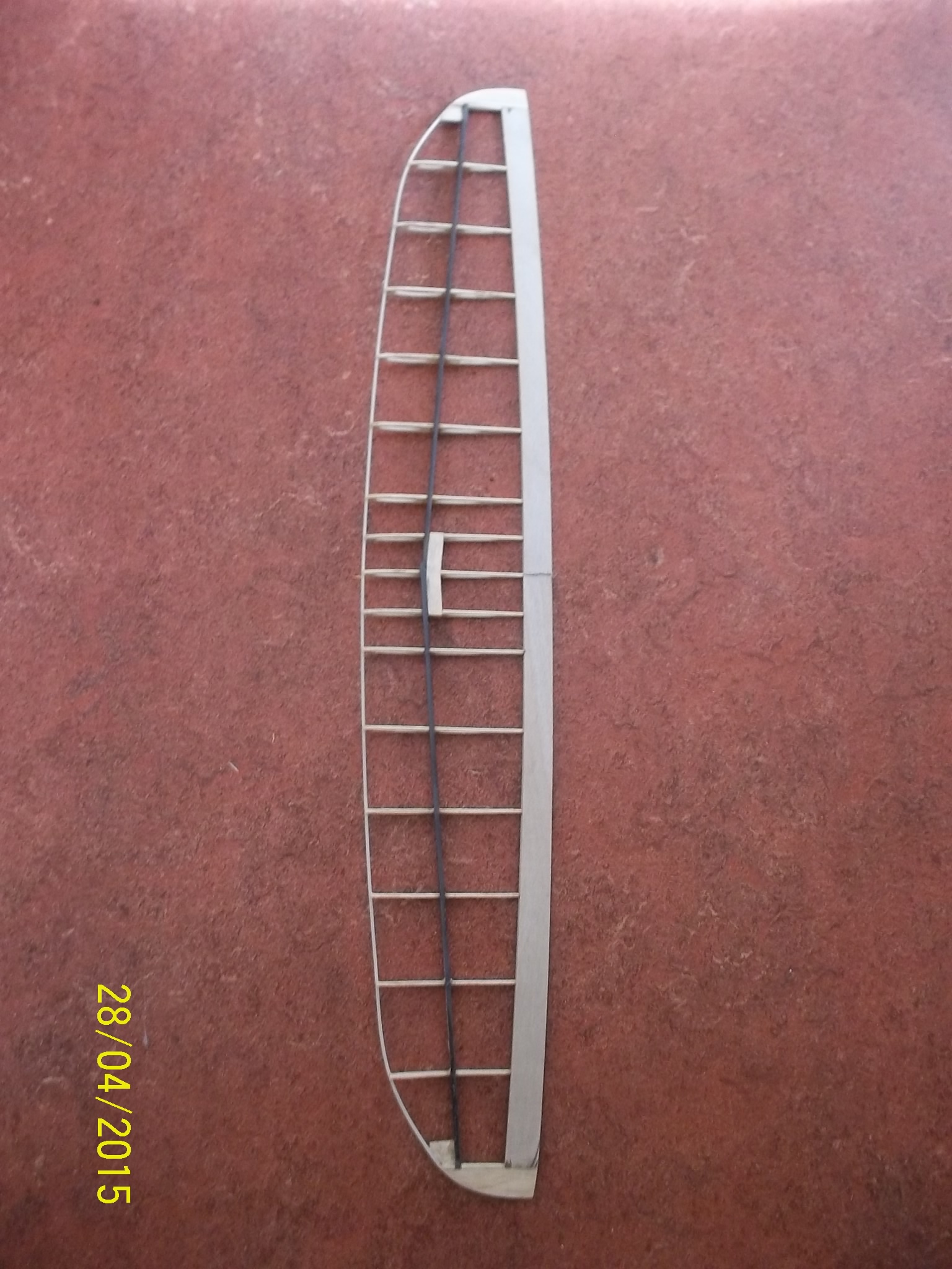

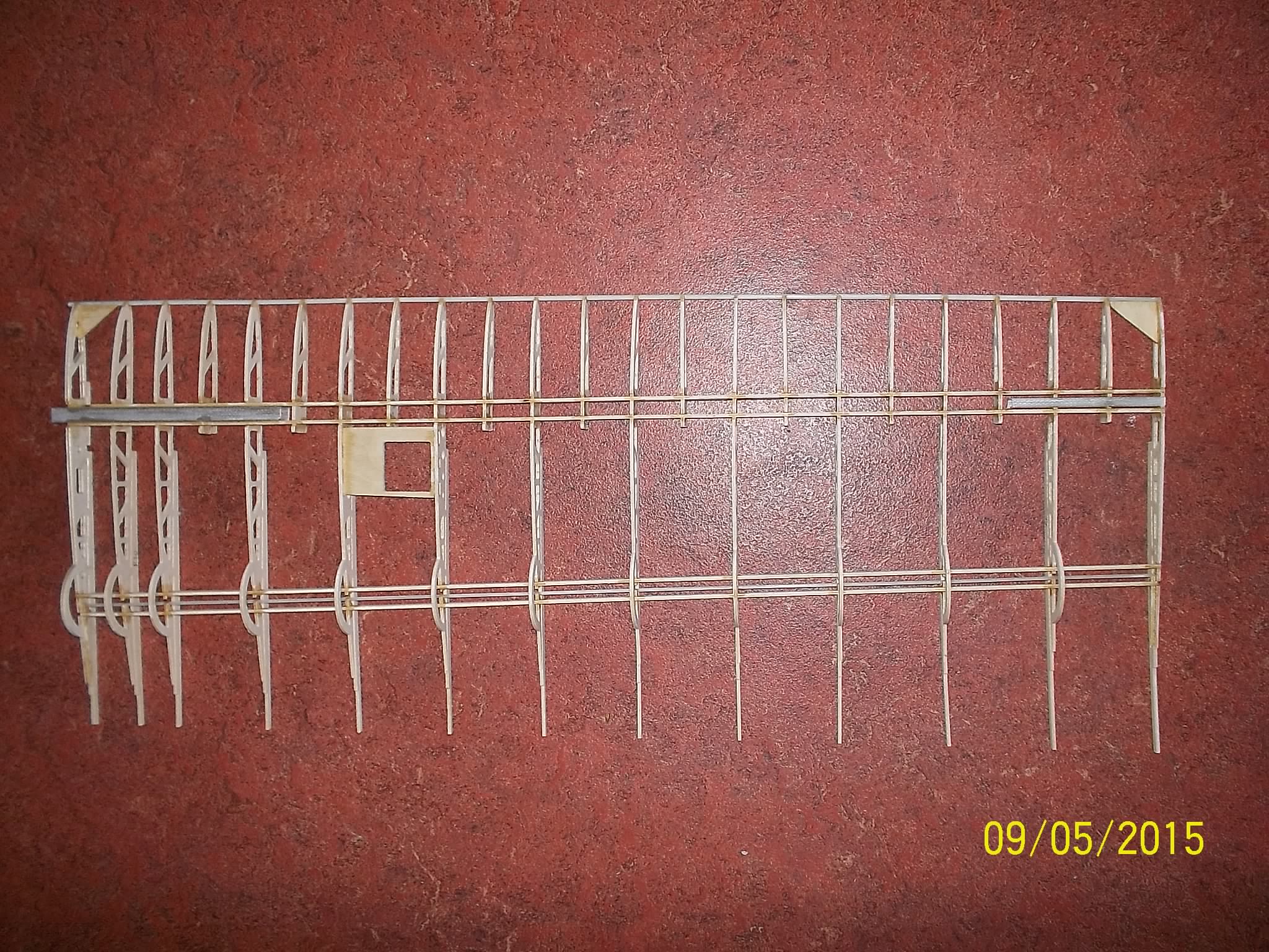

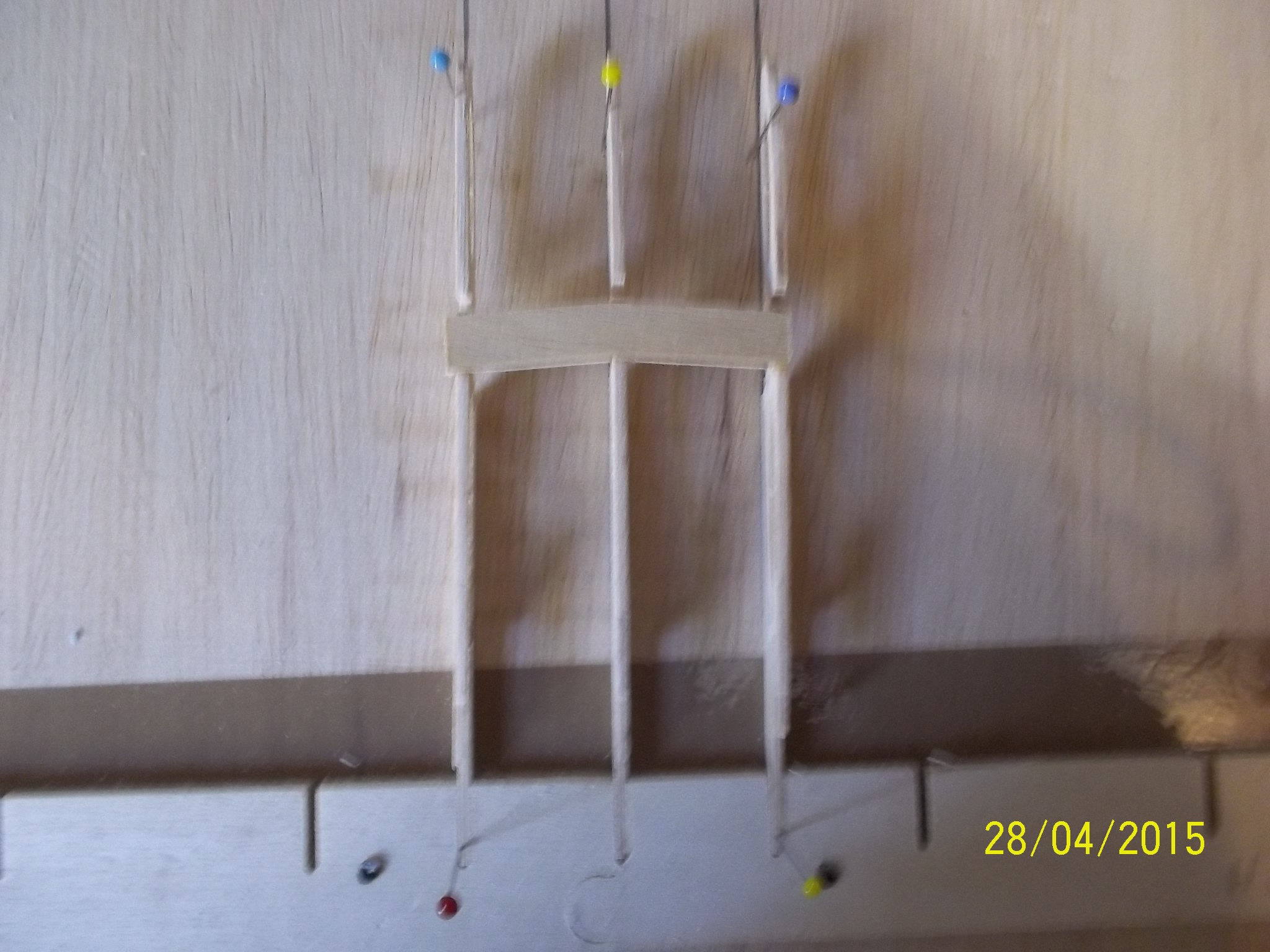

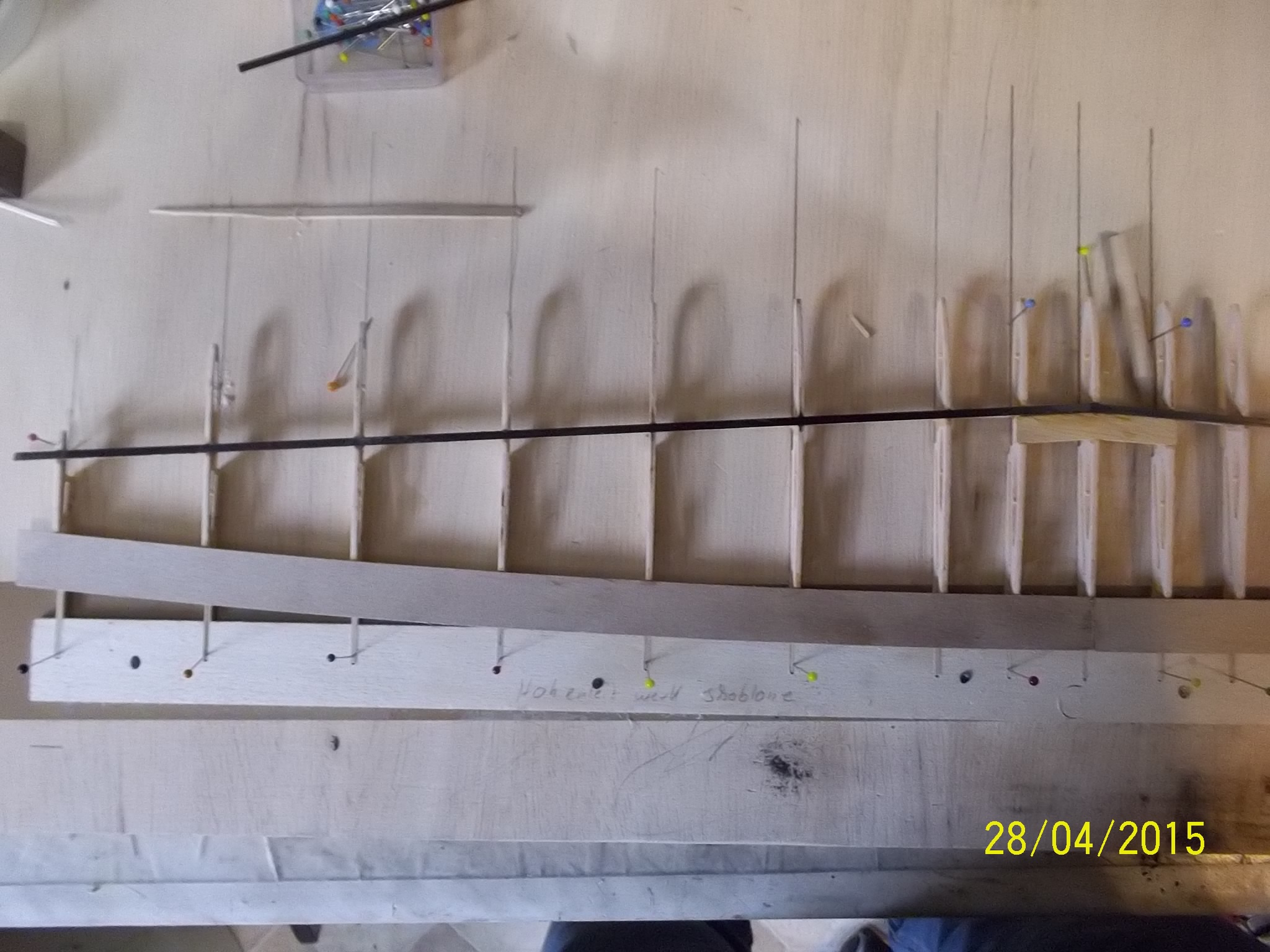

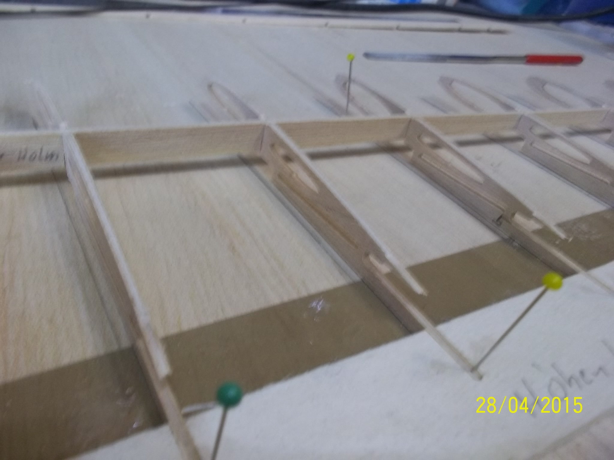

So heute ist auch noch das Höhenleitwerk entstanden.
Wie auf den Bildern zu sehen stecken die Rippen in einem Pappelsperrholz Rippenkamm.
Die Rippen stehen auf Füße so ist die Höhe gewährleistet, der hintere Teil ist so lang gemacht das die Geometrie der Fläche damit erreicht wird , Somit kann man die Oberseite soweit fertig machen und hat dann das Höhenleitwerk sehr schnell gebaut , das ganze wird dann von den Füßen geschnitten und die Unterseite wird entsprechend mit dem Cfk Holm und der Beplankung hinten ergänzt .

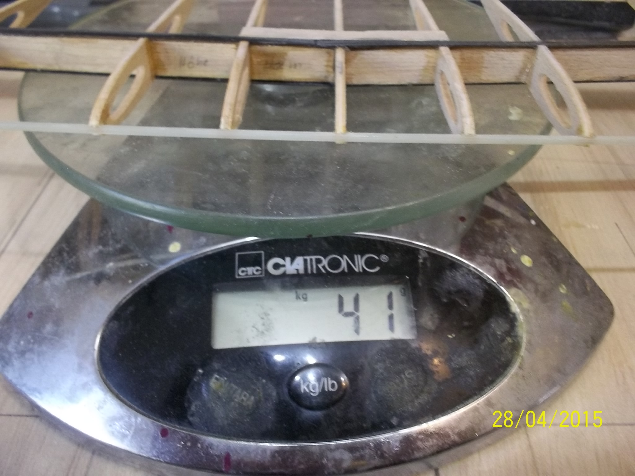

Für das ganze Höhenleitwerk zu Bauen braucht man ca. 2,5-3 Std.
Maße vom Höhenleitwerk Länge 780mm Wurzel 130mm Rand 60 mm Rohbau Gewicht 41 Gramm

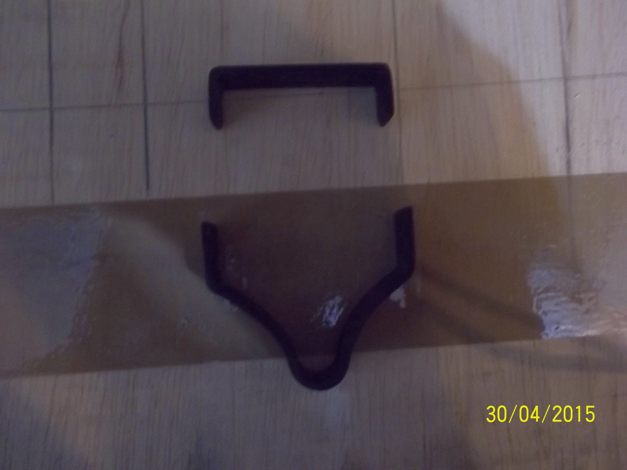

HI

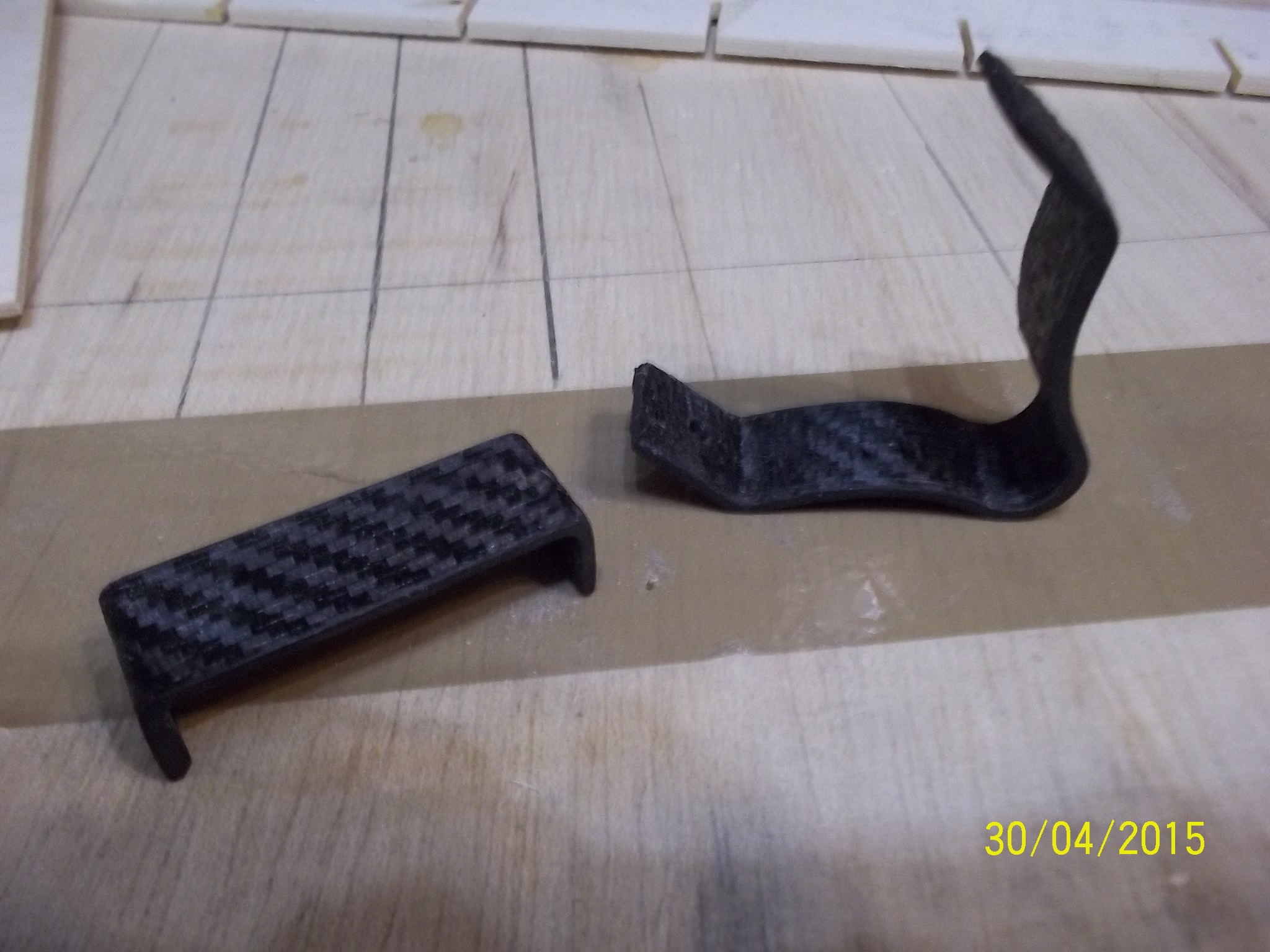

Da ja das Höhenleitwerk als Pendel Leitwerk ausgeführt wird habe ich mir dazu die entsprechende Halterung als Form aus Pom-Kunststoff
Gemacht und gestern eine Wippe eingelegt und heute entformt .
So sieht das gute teil nun aus

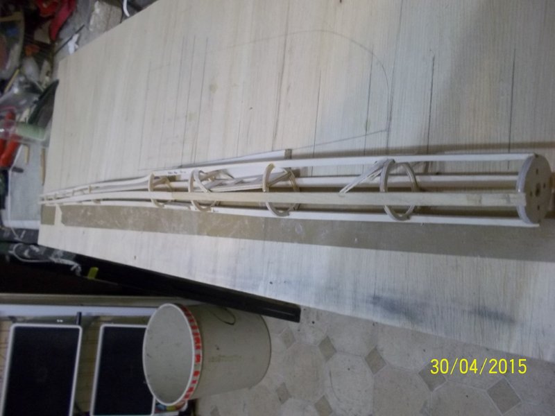

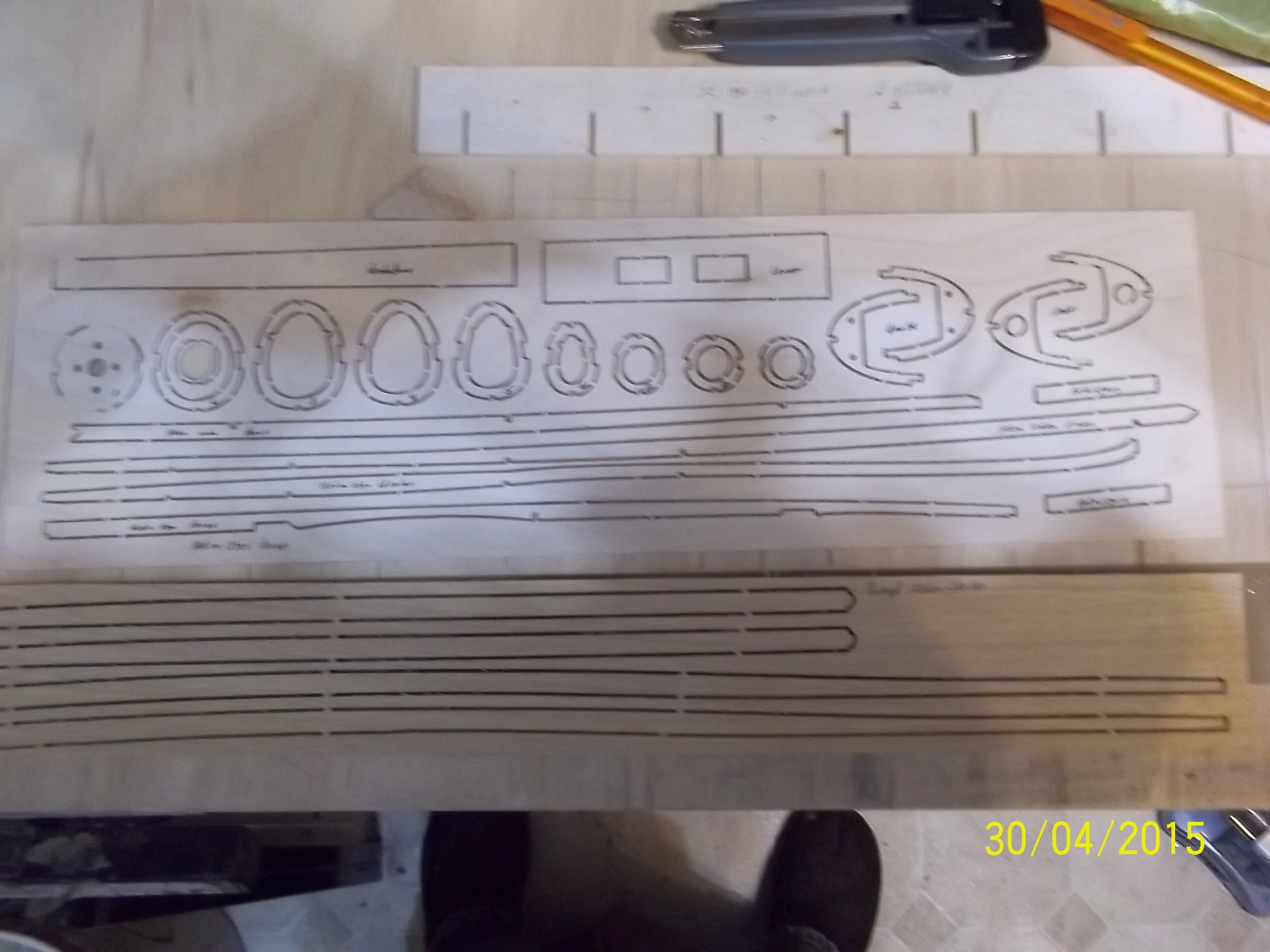

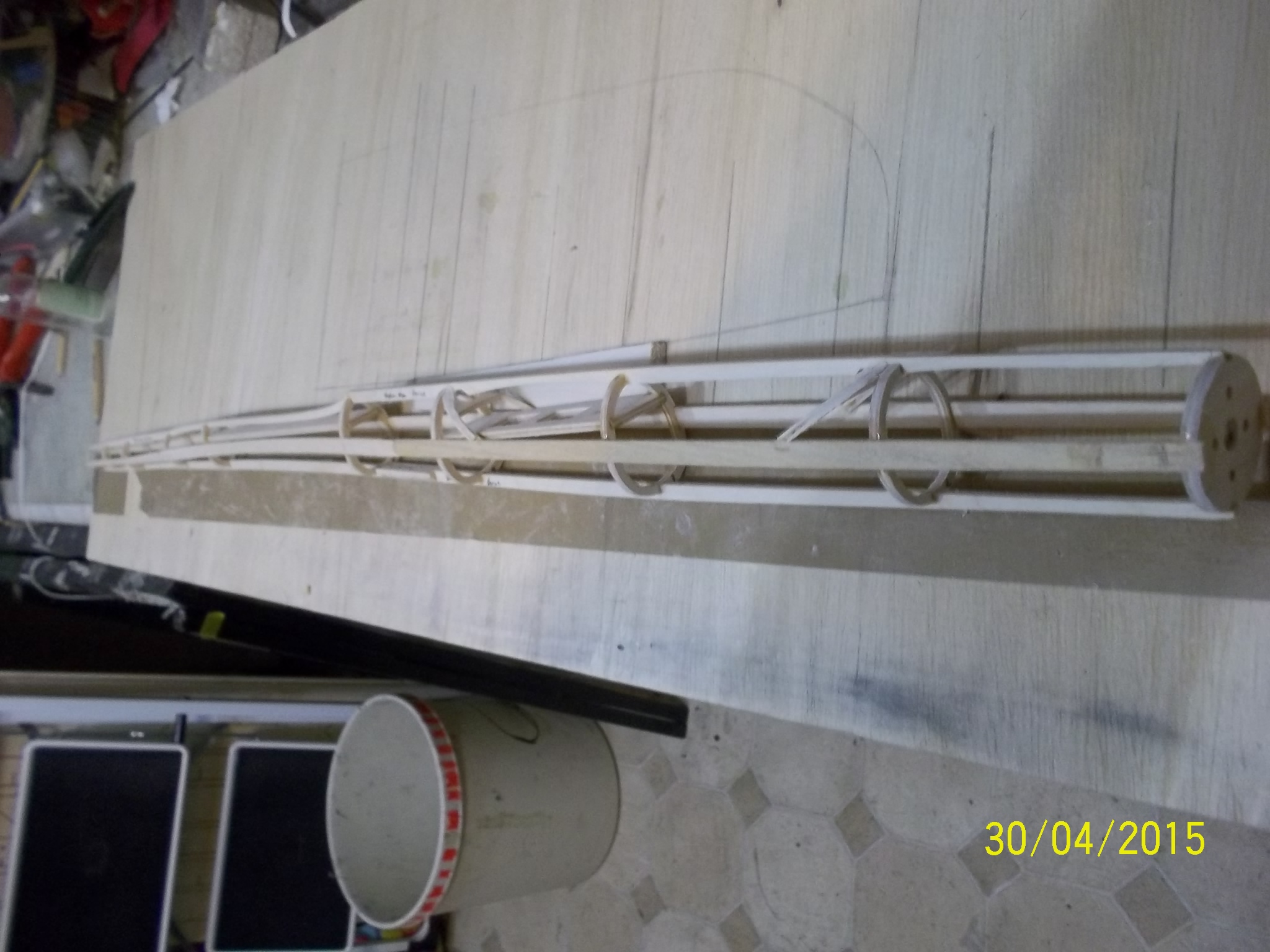

Die Rumpf keule soll ja so der Plan aus Formen in GFK/ CFK entstehen,
Nun hat es mich gejuckt und ich habe mal versucht ob man nicht eine Rumpfkeule auch aus Spannten machen kann und mit Balsa beplanken.
Also ein paar Spannten Holme usw. gezeichnet gefräst und das ist daraus entstanden
Mal sehen was daraus wird und ob es Brauchbar ist.

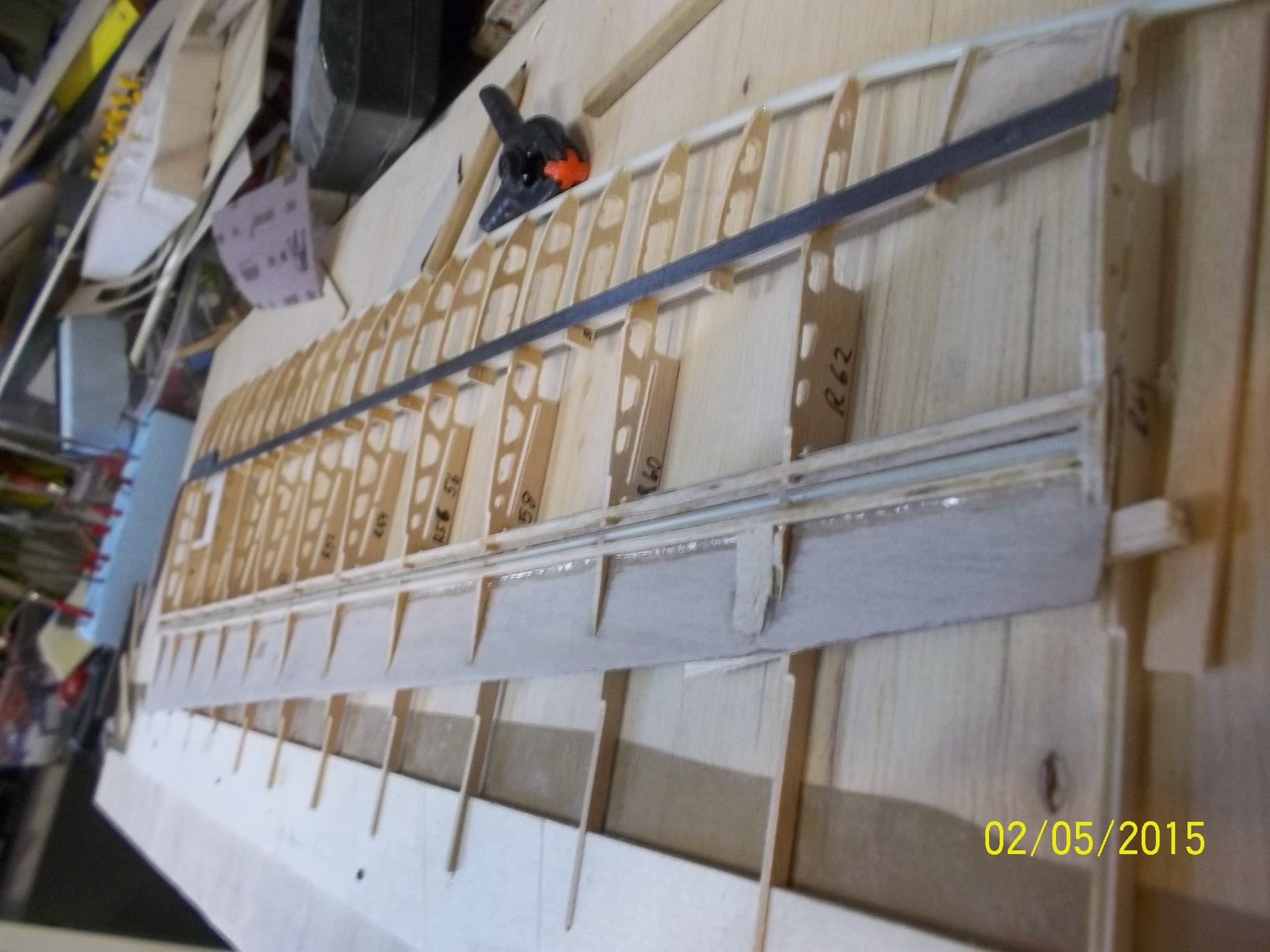

hi
die Erdflächen sind auch im Bau und sehen im Moment so aus auch hier als Holm CFK und Gfk alles Handelsware
Re: HaNo

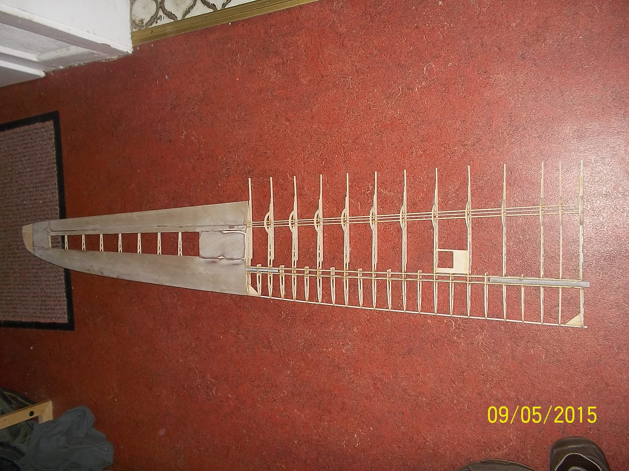

so die erste Endfläche ist fertig beplankt nun noch den Randbogen machen
Die zweite Fläche ist in Arbeit dan geht es mit der Mittelfläche weiter
Flächenvorderseite
Flächenvorderseite
Flächenrückseite
Flächenrückseite

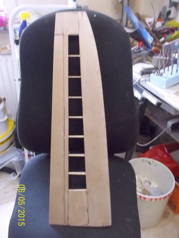

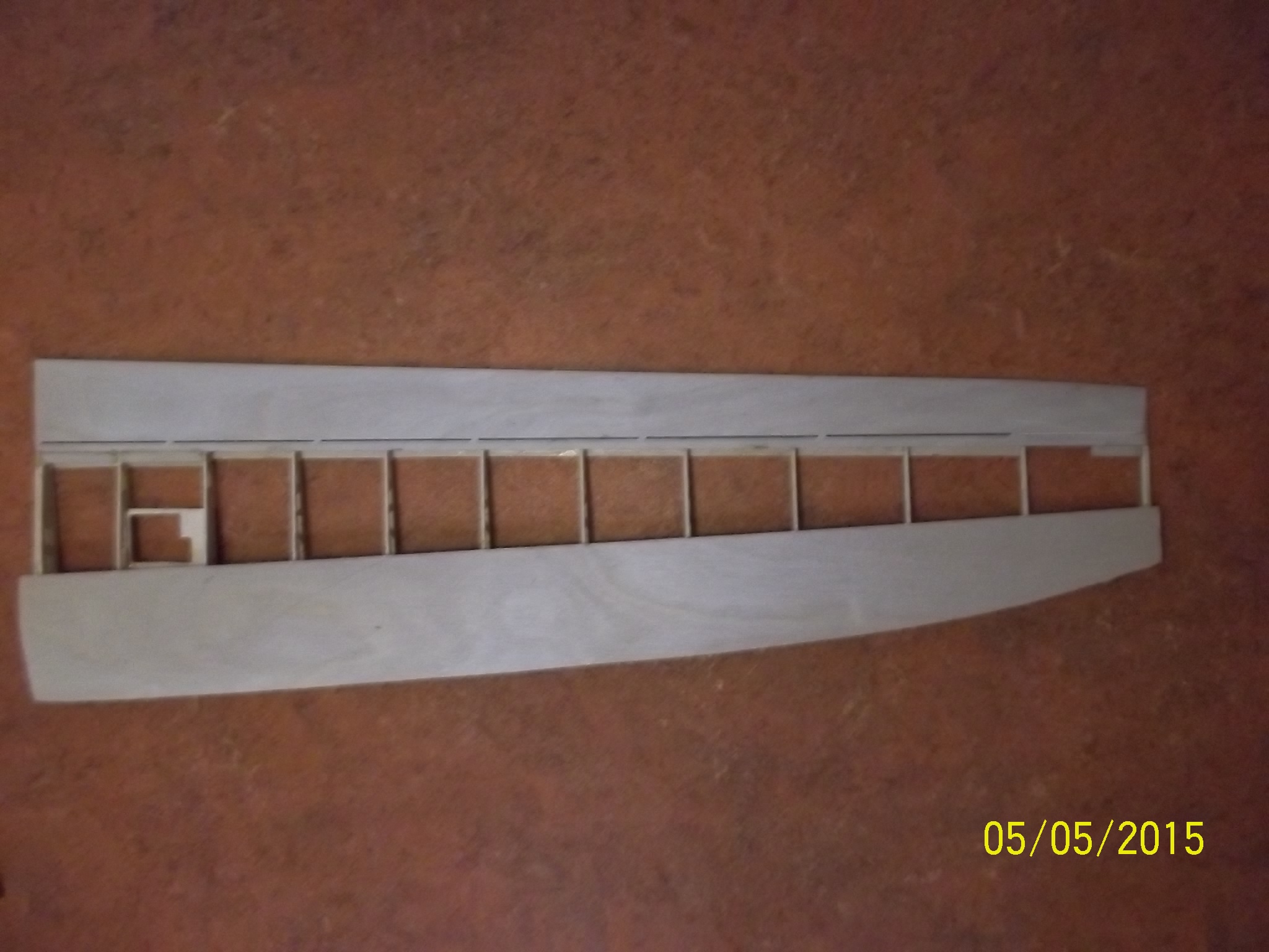

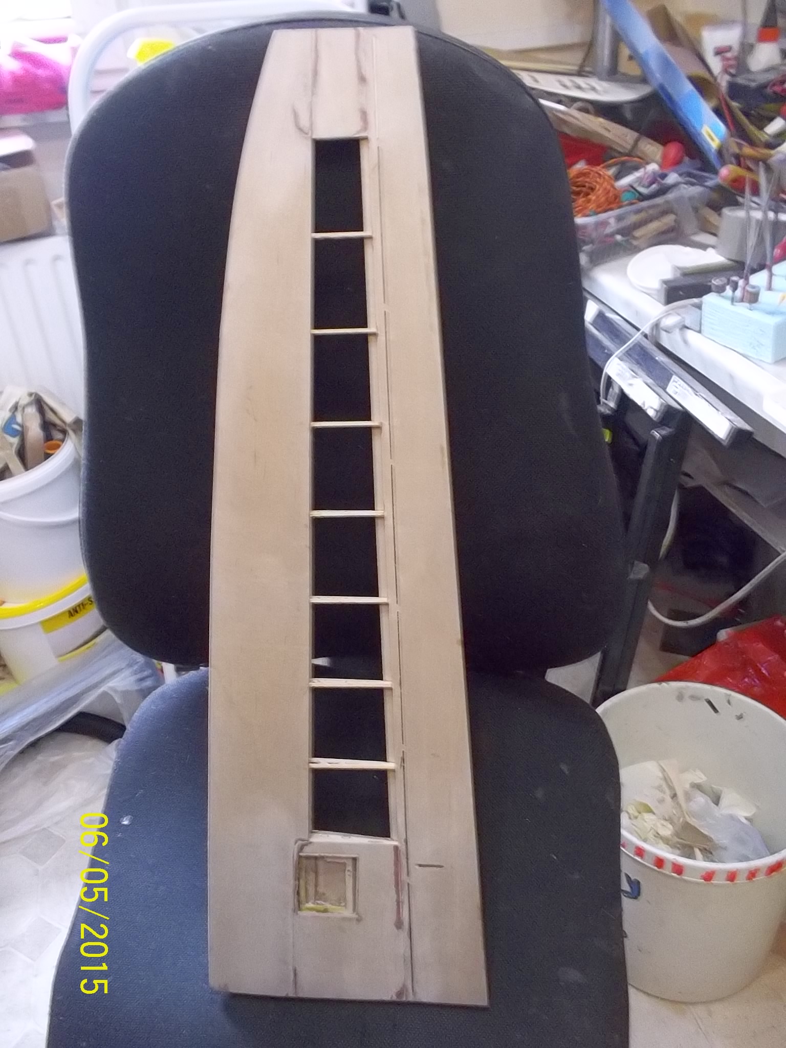

Re: HaNo
so das 2 Segment ist in angriff genommen Aufbau wie schon im ersten Segment beschreiben
Segment 2 und 3 werden nach Fertigstellung verklebt und bilden dan zusammen den Ausenflügel.
Segment soweit fertig
Segment 2 und 3 mal Zusammengesteckt
