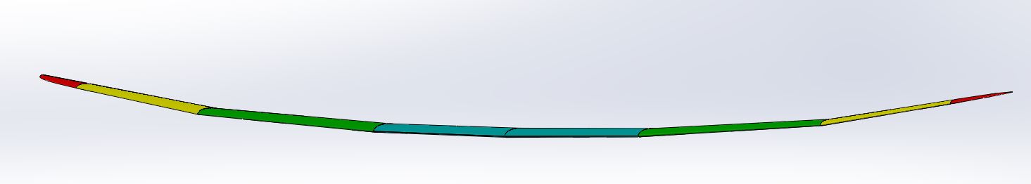

Wie beim HaNo-RES auch soll der HaNo FJ auf einem Baubrett ohne große Harzpanscherei erbaubar sein, also Lego für Erwachsene. daher belieben wir beim bewährten Aufbau mit Rippen und Stegen aus Caiber-Sperrholz und Holmen aus fertigen CFK-Profilen. Bei der Beplankung wird es eine Version für Holzwürmer mit 0,4mm Sperrholz und für mich als Harzfinger mit GFK-Bespannung geben. Da bei mir ein Rumpf und Leitwerk in fast passender Größe vorhanden ist, ist noch nicht klar ob nicht erst Mal nur ein Flügel entsteht und dann auf Basis erster Flugerfahrungen der Rest nachgeschoben wird.

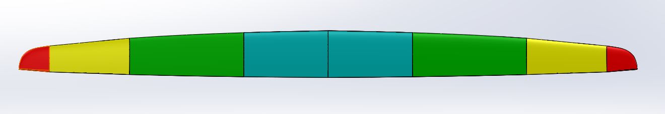

Die Auslegung ist an sich ist unspektakulär, 3.770mm Spannweite, 3-fach-Trapez und 3-fach-V-Form, 6-Klappenflügel. Profildicken innen 8,75% auf aussen 7,2%. Rund 75 dm² Flügelfläche, leicht überelliptische Form für einfaches Handling.
Das Profil ist eine Eigenentwicklung auf Basis eines Entwurfs für eine ASW 17 mit 4,44 m Spannweite, das sich sehr gut bewährt hat damals (2001) vom SA7035 abgeleitet wurde.
Für mich interessant war der Bericht zur Nova F3J in der letzten Aufwind wo Björn seine Überlegungen bei diesem Entwurf darlegt und die abweichenden Entwicklungsziele anhand eines Vergleichs zum AG40d-Ag43d Stark auf der Supra von Mark Drela erläutert. Mit der Philosophie von Mark Drela habe ich mich schon lange auseinandergesetzt und bei dem F3F Modell Biest auch für mich weiterentwickelt. Das Ergebnis da lautete da Ziele komplett erreicht, aber Konzept in der Praxis anspruchsvoll zu fliegen bzw. nicht gewünschten Auslegungspunkte nicht exakt getroffen. So ist die richtige Trimmung des Modell per Klappeneinsatz in der Praxis sehr anspruchsvoll, für mich zu anspruchsvoll. Mit der Erfahrung und den Erkenntnisse der ASW 17 bin ich mir sicher mit dem neuen Entwurf profilseitig eine Punktlandung hinlegen zu können.
Ich habe dabei viel Wert auf fehlerverzeihende Trimmung gelegt und je nach Klappenstellung gibt es drei breite Arbeitsbereiche fürs schnelle Vorfliegen, Cruisen und fürs enge, langsame Kurbeln.
Aber Profile solle man nicht überbewerten, genauso wichtig ist eine harmonische Auslegung von Hebelverhältnissen und Leitwerkgrößen. D.h. bis diese Entwicklung abgeschlossen sein wird, wird sicher mehr Zeit vergehen als beim HaNo-RES.

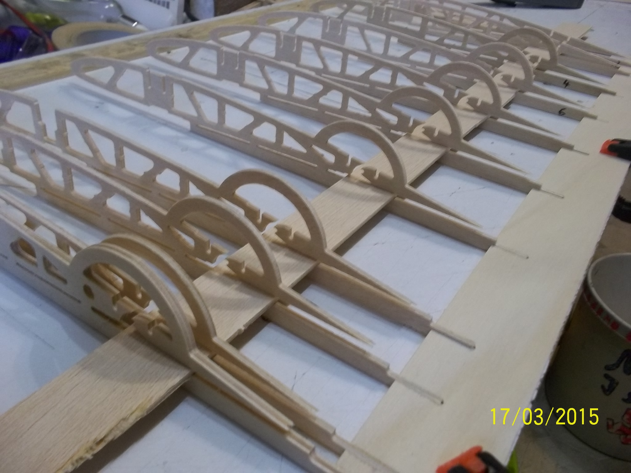

Anbei mal die ersten Bilder aus Norberts Tastaturfeder.

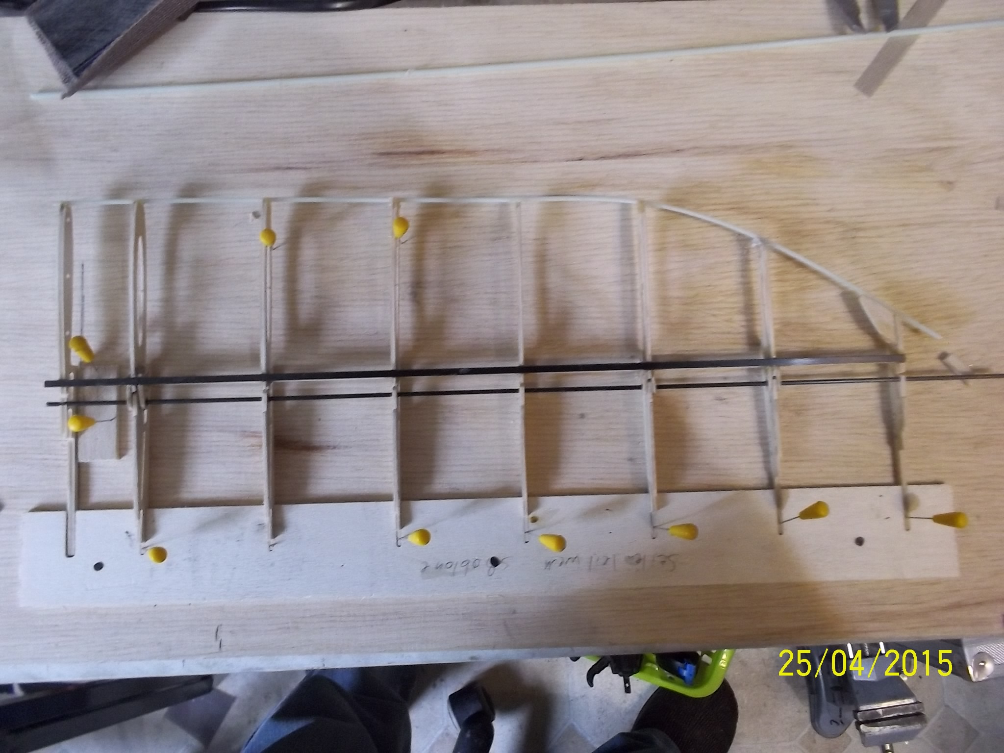

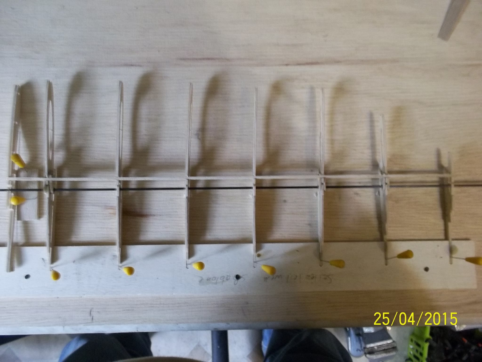

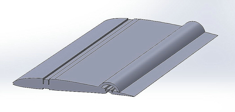

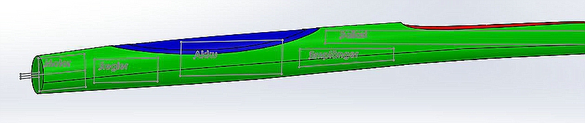

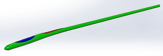

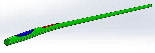

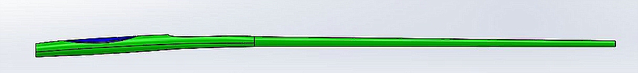

Da ich ja die ganze Sache ins CAd Umsetze werde ich von zeit zu zeit auch hier was reinstellen ,
So ist in Planung natürlich ein Rumpf der auch soweit Fertig gezeichnet ist , dieser wird in positiv gefräst wen es mir gelingt
Leitwerke werden aber auch kommen da das ja ein komplett Modell werden soll
Als erstes wird aber die Fläche entstehen .
Zum Rumpf noch einige Anmerkungen, dieser wir Motoren bis 35 mm aufnehmen können und auch platz dafür haben alle weiteren Standard Komponenten aufzunehmen
da ich das ziel verfolge nicht spezielle Komponenten zu kaufen die das ganze wieder mit dem Preis in die Höhe treiben .
@ Hans HaNo- FJ ist doch als Name nicht schlecht
Hier mal ein Paar Bilder Vom Rumpf

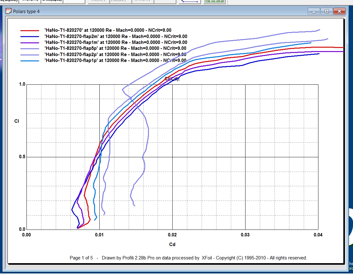

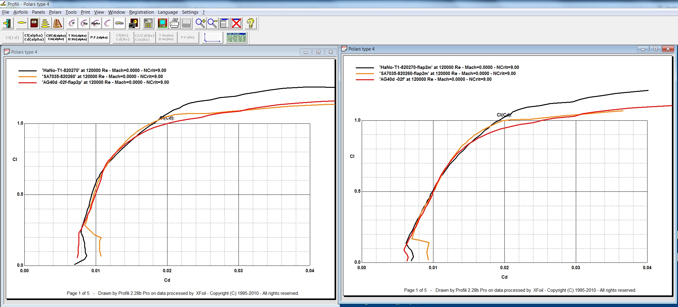

ich stelle mal zwei Bilder zu den Polaren das Basisprofils ein.
Im ersten Bild habe ich das Profil mit einem SA 7035 mit 8,2% dicke und 2,6% Wölbung (also angepasst auf die Grunddaten meines Basisprofils) und dem AG40d (8% und weniger gewölbt)
in zwei Zuständen verglichen.
Einmal Neutralmodus für Fliegen mit Auftriebsbeiwert von zwischen Ca 0,3 bis etwa 0,7 (HaNo FJ und SA7035 neutral, AG40d verwölbt) und Streckefliegen mit Ca= 0,2 bis 0,5 (HaNo FJ und SA 7035 entwölbt, AG40d unverwölbt).
Dann die Veränderungen der Klappenstellung beim HaNo FJ-Profil.
Es bedeutet flap1p = 1° positiv verwölbt, flap1m 1° negativ verwölbt
Man sieht daran zwei Dinge.
1. Ich habe viel Wert auf gute Streckenflugleistungen im mittleren Auftriebsbereich gelegt. Also wenn man auf Thermiksuche umherfliegt oder bei stärkerem Wind in größerer Höhe fliegt.
2. Aus der Erfahrung, dass man insbesondere aus größerer Entfernung die Flugsituation nur schwer einschätzen kann habe ich noch größeren Wert auf eine breitbandige Polare gelegt
Hans

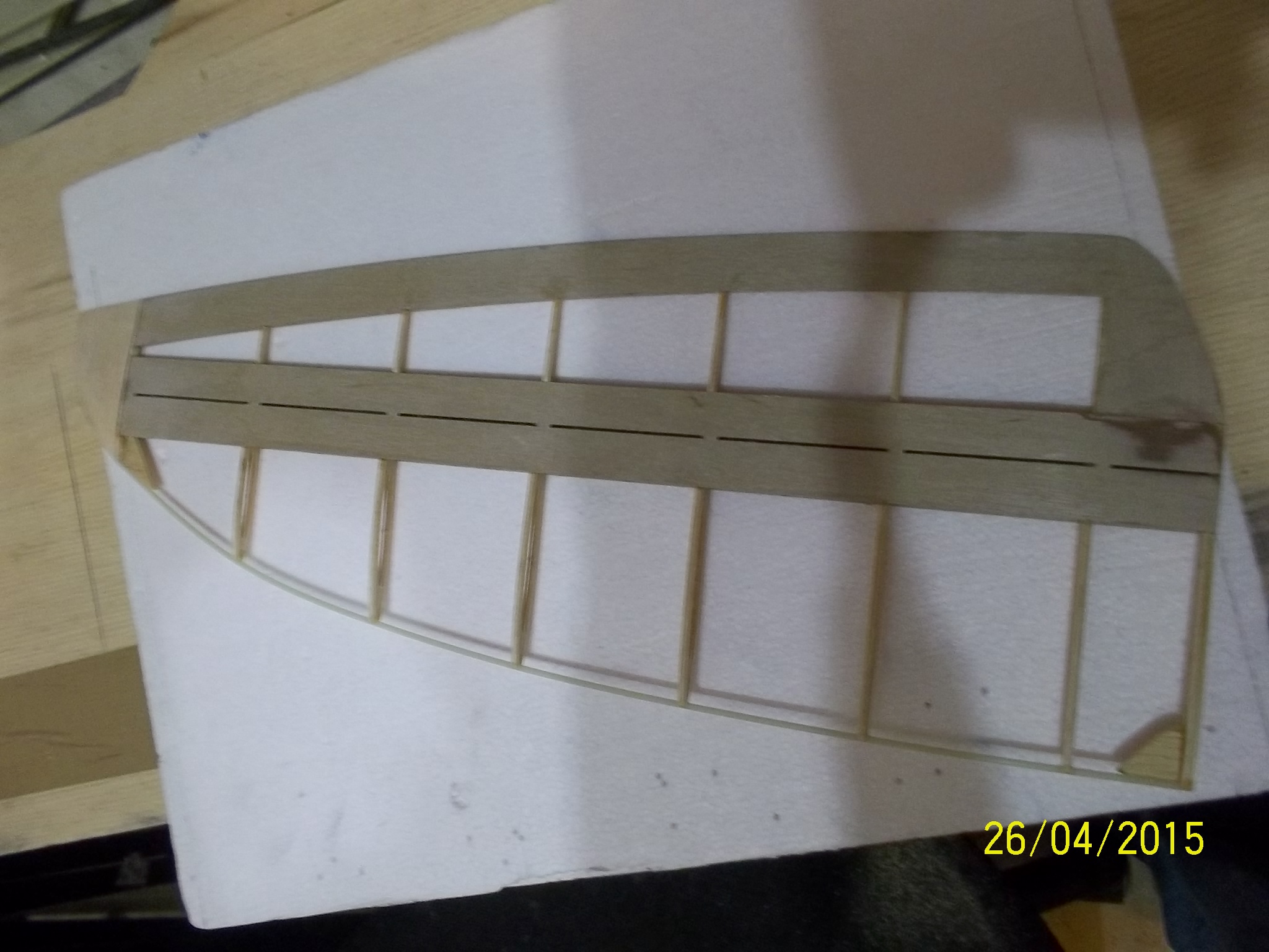

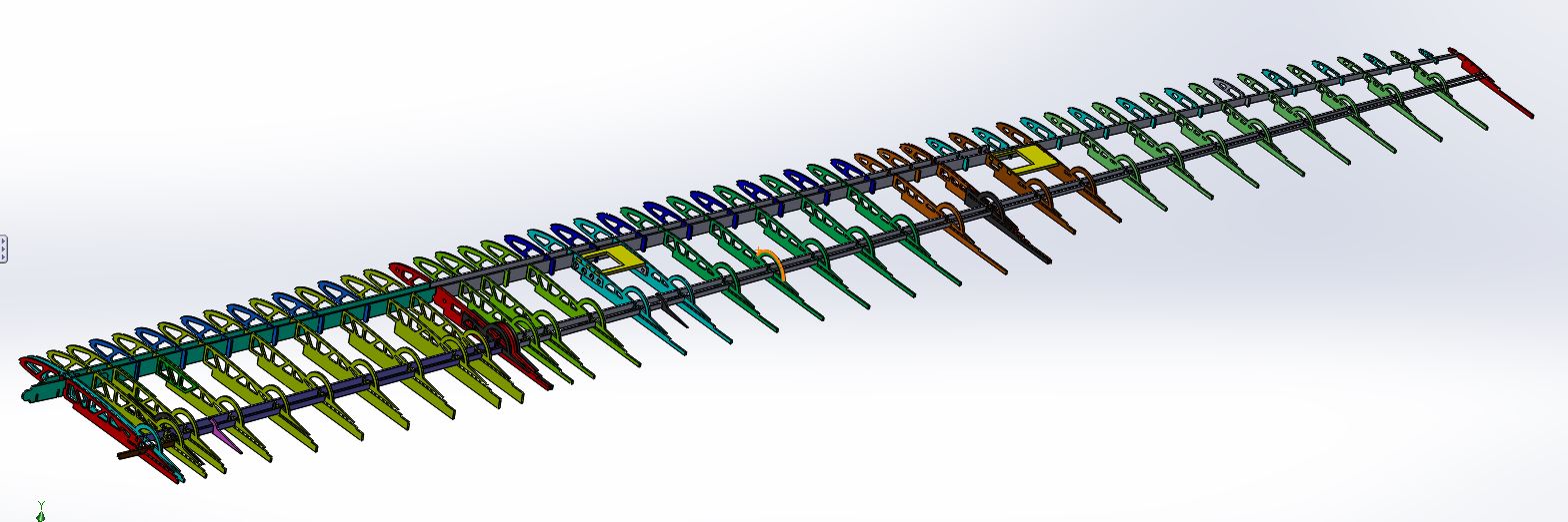

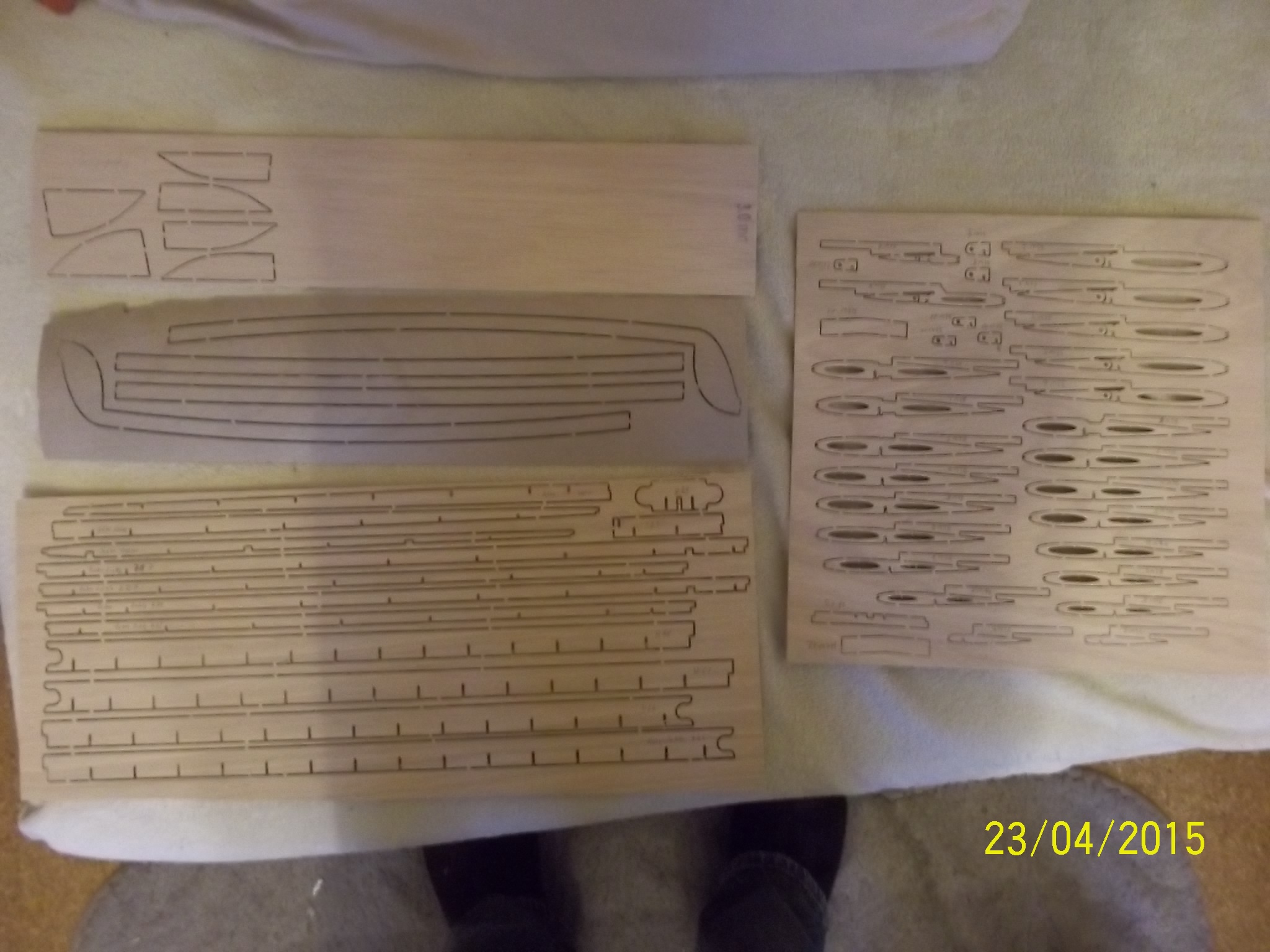

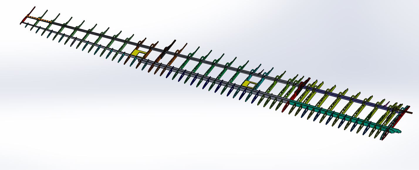

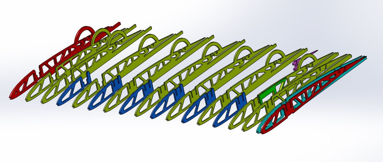

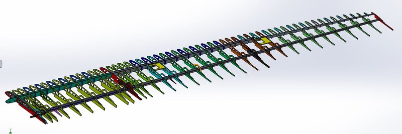

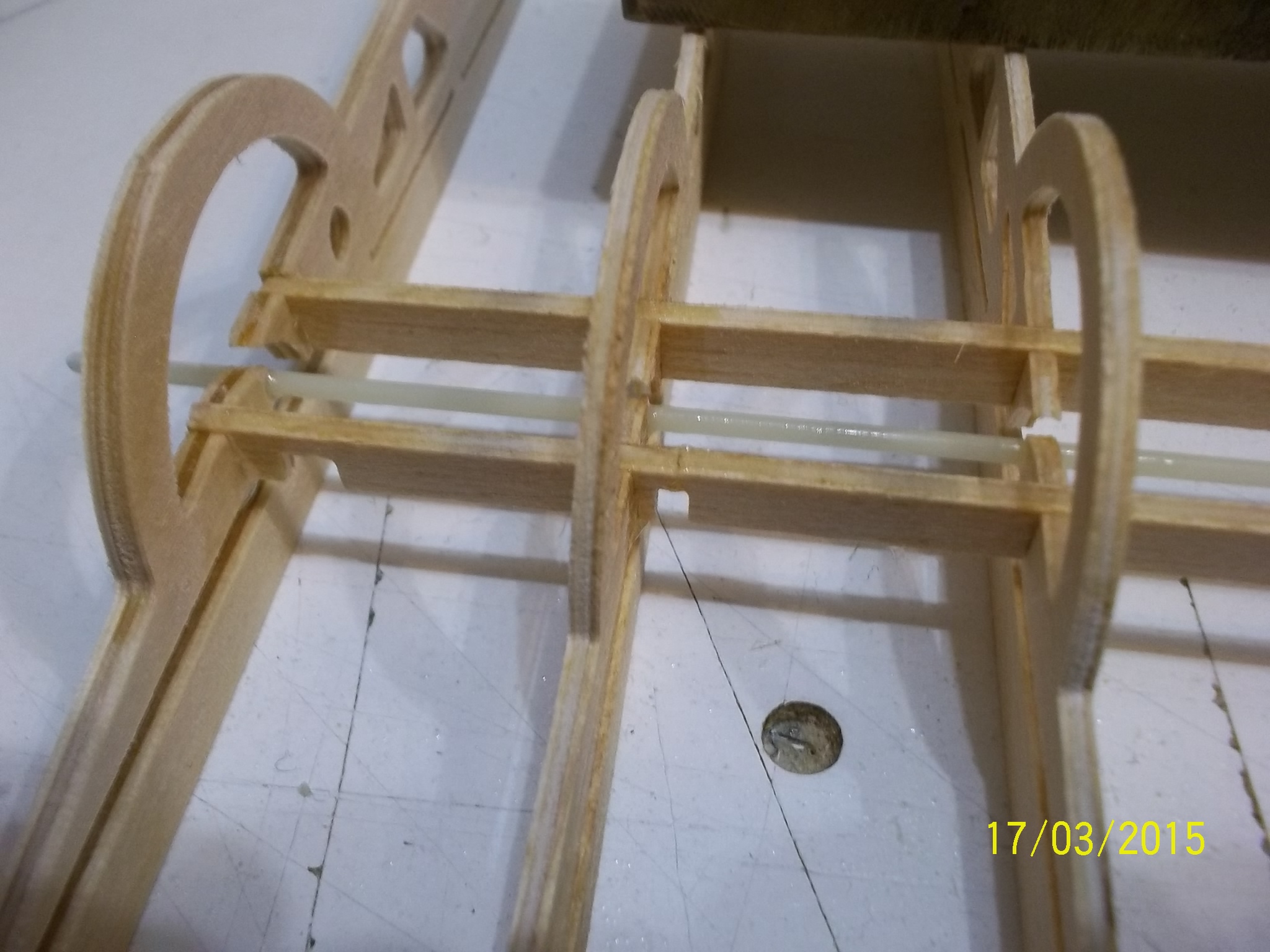

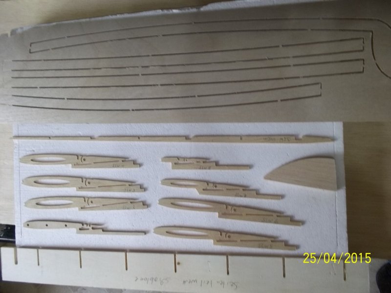

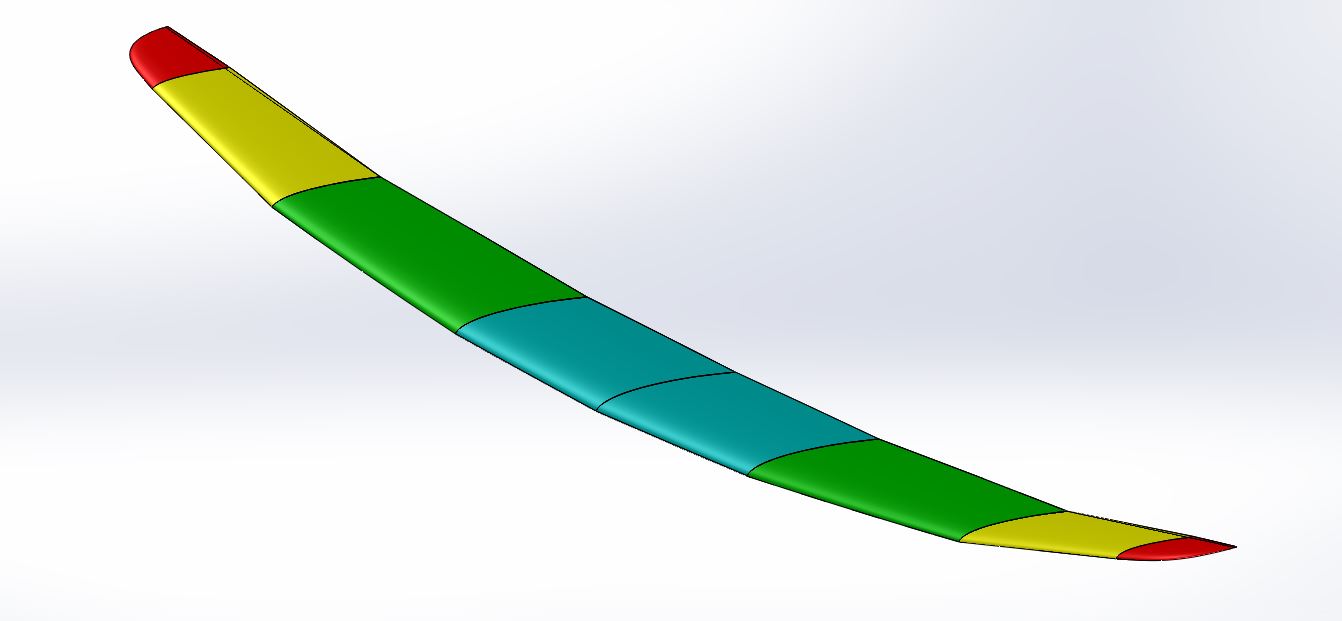

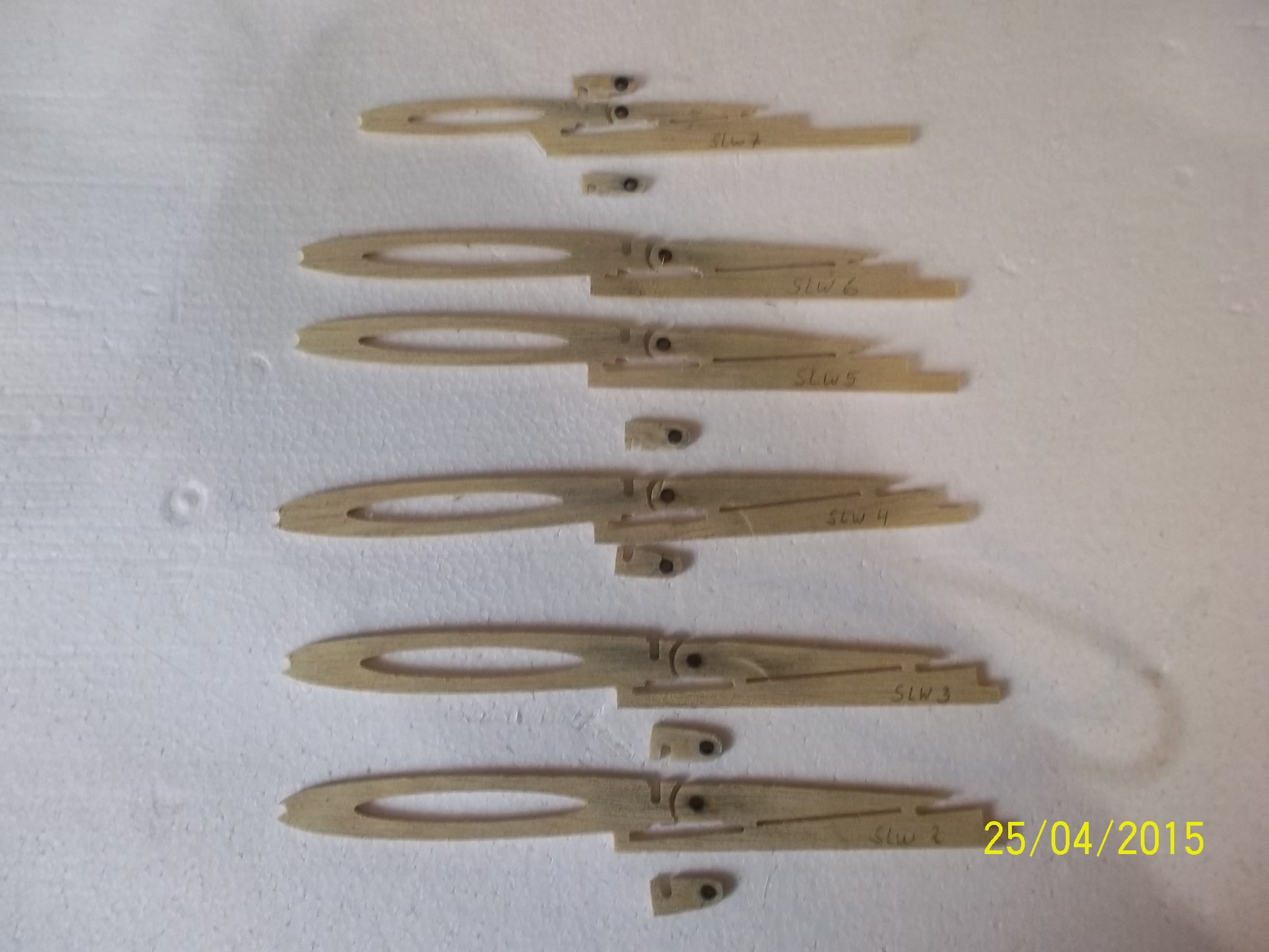

So das Mittelteil habe ich nun soweit im CAD gezeichnet.
Das ist mit Holmausschnitten, Ruderausschnitten, sowie den Beplankungen für die D-Box und Ruder als Abzug gezeichnet.
Aus diesen Segment leite ich nun die Rippen für das Mittelteil ab.

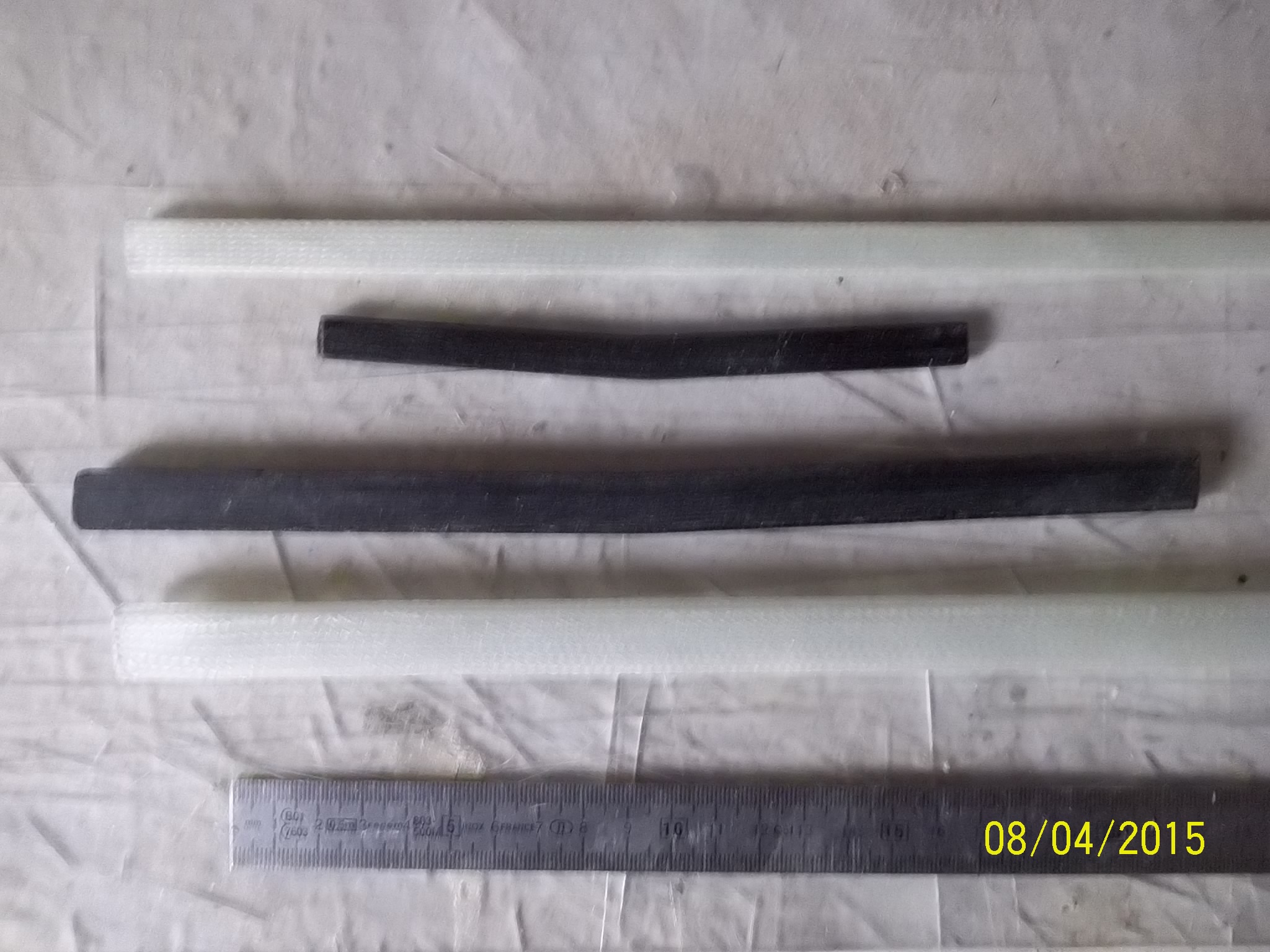

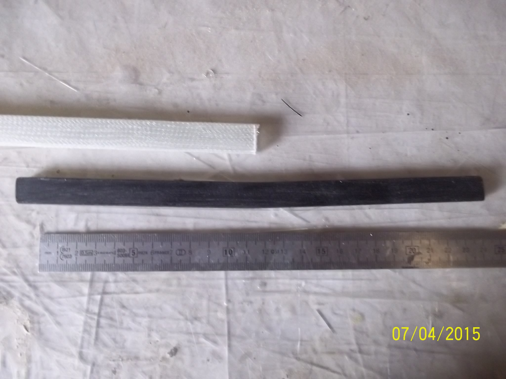

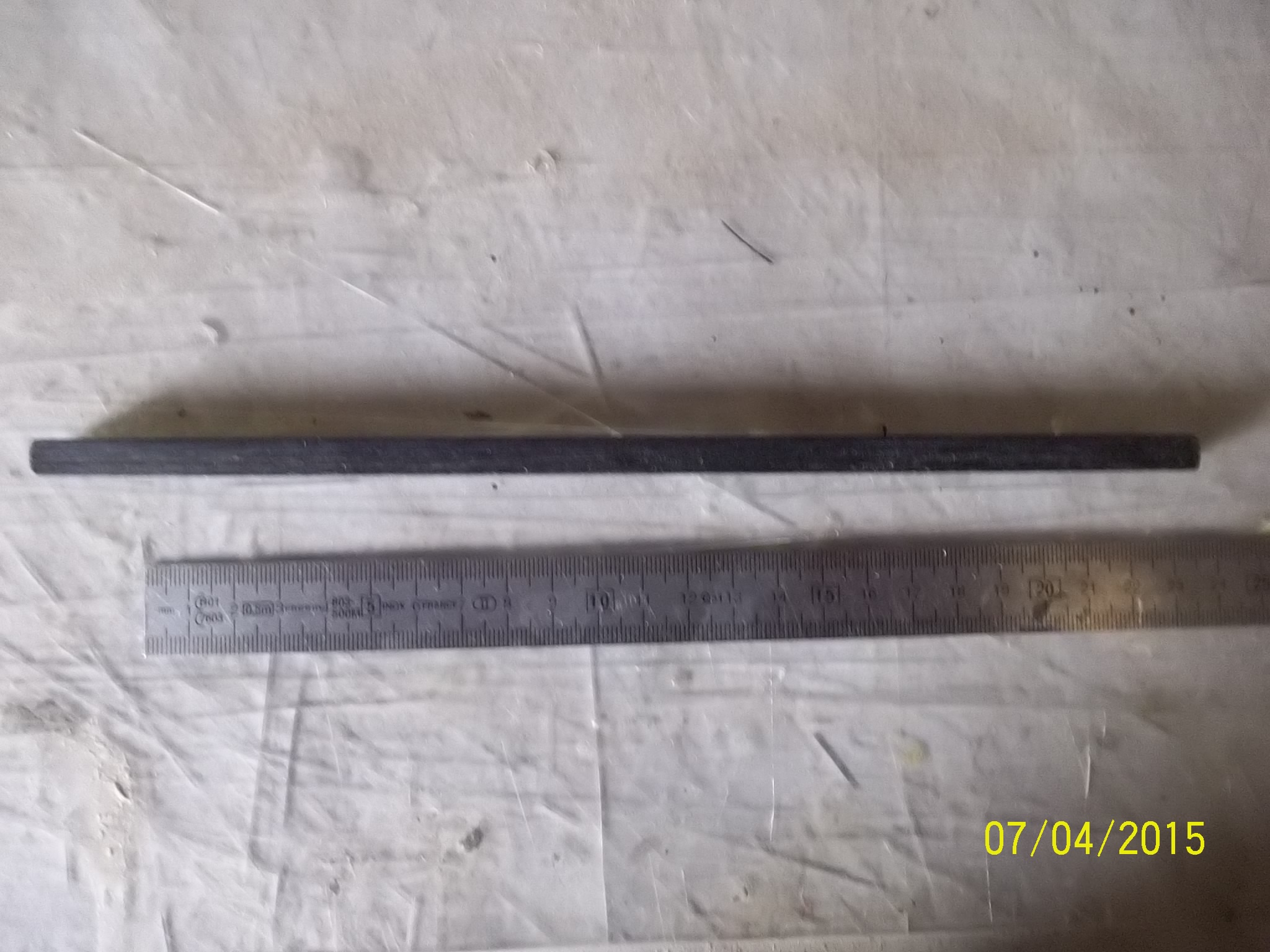

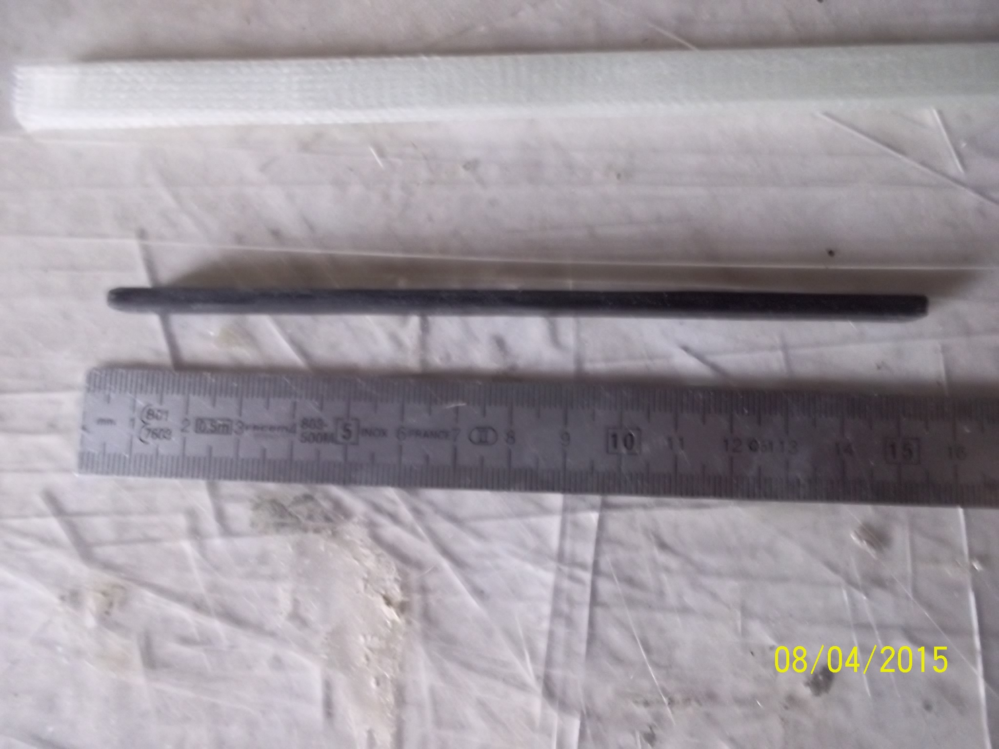

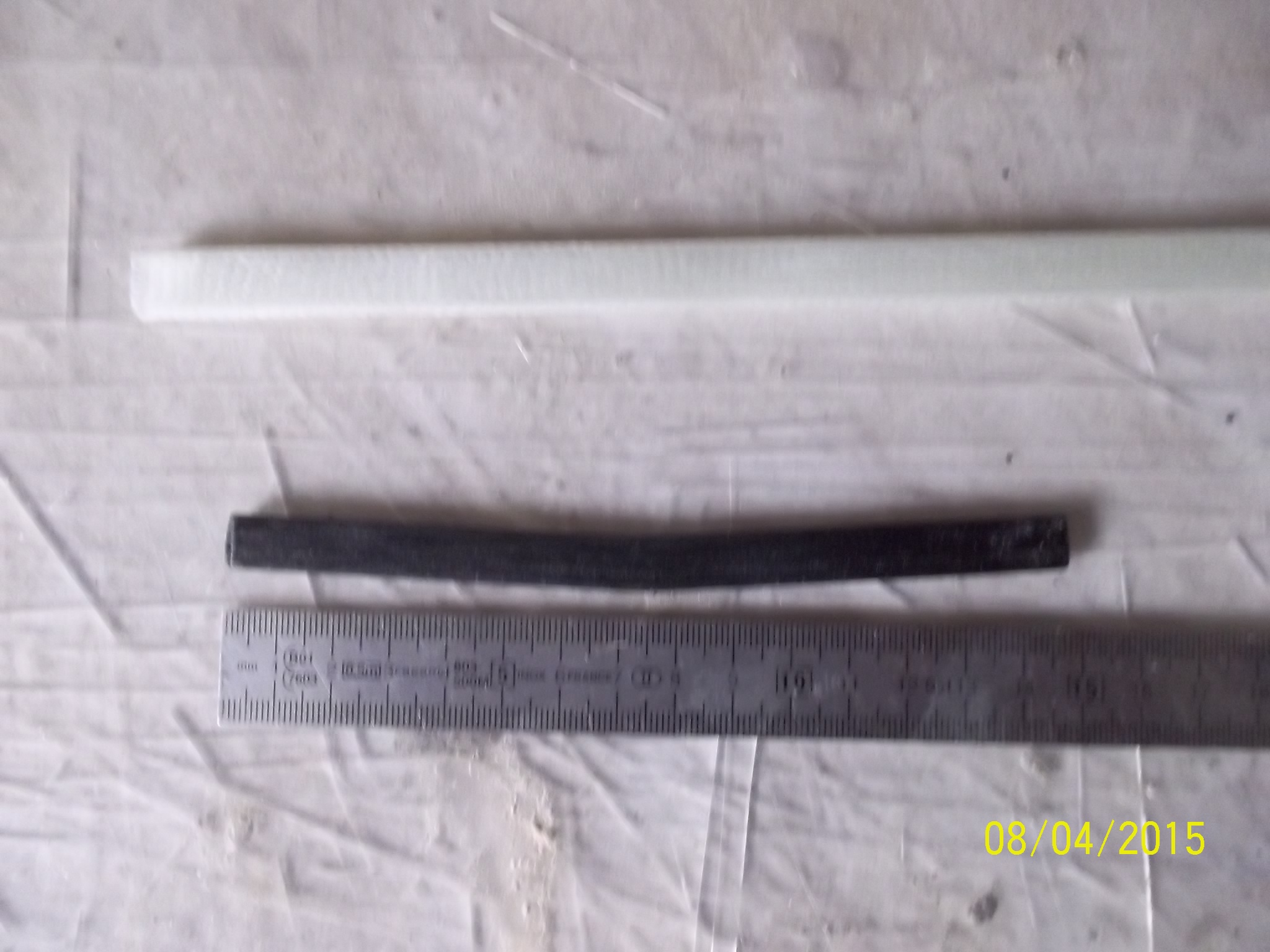

so die erste hülse 14 X 8 mm und der erste Verbinder 14X 8 250mm lang ist entstanden.
Dafür habe ich mir aus POM Kunststoff eine Unterform Und eine Ober Form gefräst ,
darin ist der Verbinder entstanden , Für die Hülse habe ich mir einen Stab aus dem gleichen material
gefräst , dieses Material ist Selbst trennen , trotzdem habe ich ein getrennt
man weis ja nie

Hi Hansharu hat geschrieben:Hallo Norbert,
d.h. 3D fräsen klappt auch![]()
/*Scherzmodus an*/
Dann steht ja einem baldigen Erstflug nichts mehr im Wege![]()
/*Scherzmodus aus*/
Hans

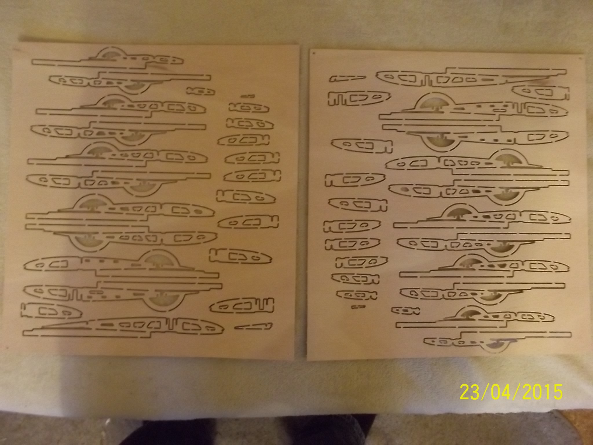

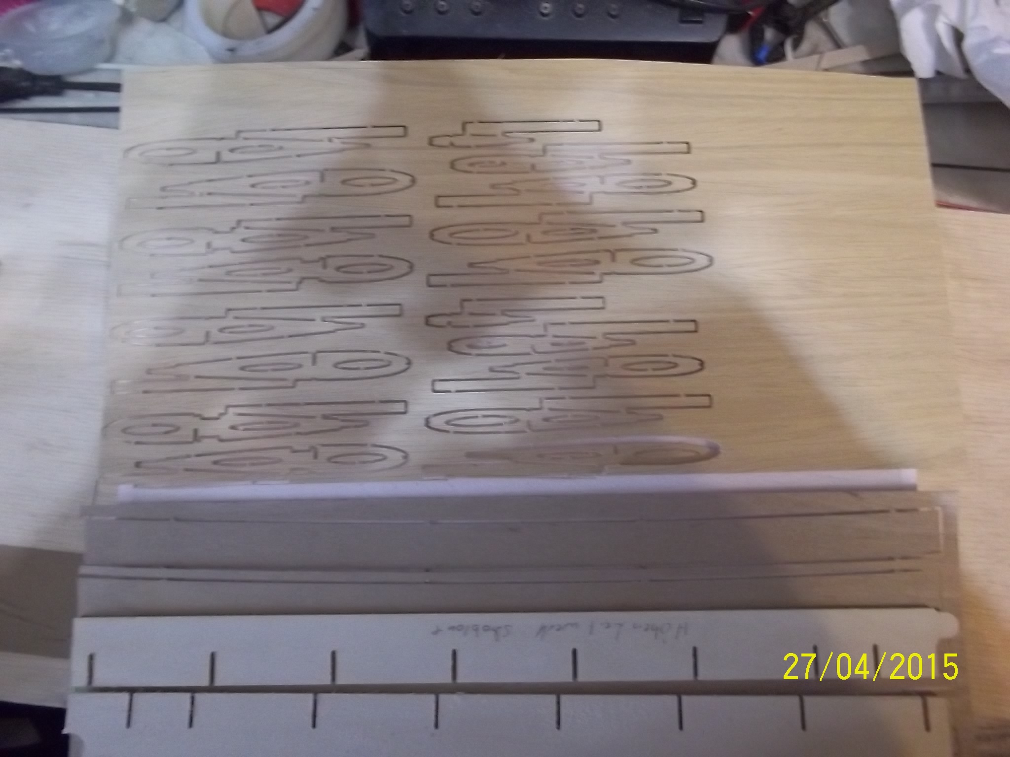

Ja 3 D fräsen klappt auch , wen der Wurm aus meiner fräse wieder Behoben ist habe mir den Freqenzumrichter vor ein paar tagen zerschossen ,
dan hat ein Kollege mir alles durchgemessen und aus Zwei Freqenzumrichter einen gemacht , danach lief es wieder doch gestern hat es wieder
den Frequenzumrichter hochgejagt, nun geht die Fehlersuche wieder von vorne los ja und ich brauche Ersatzteile , hoffe doch das alles nächste Woche wieder
läuft , den die Teile für den Flügel und Leitwerke sind soweit aufbereitet zum Fräsen .
