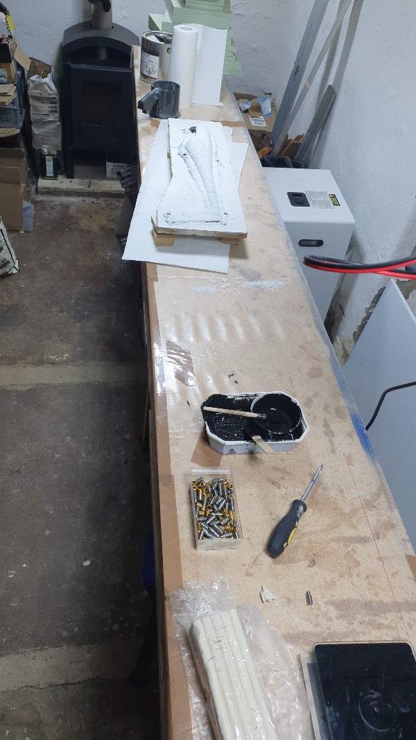

...und auch hier ist die erste Formhälfte fertig geworden... :mrgreen:
Beiträge: 10223
Re: Micro-Astir 1:10
...und auch hier war Trennebene lösen, Plastilin mit Caféumrührstäbchen abkratzen, alles säubern und einmal trennen angesagt.
Besäumt wird vielleicht morgen?!

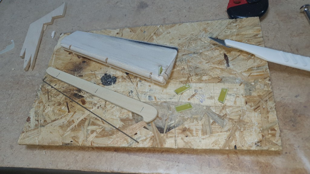

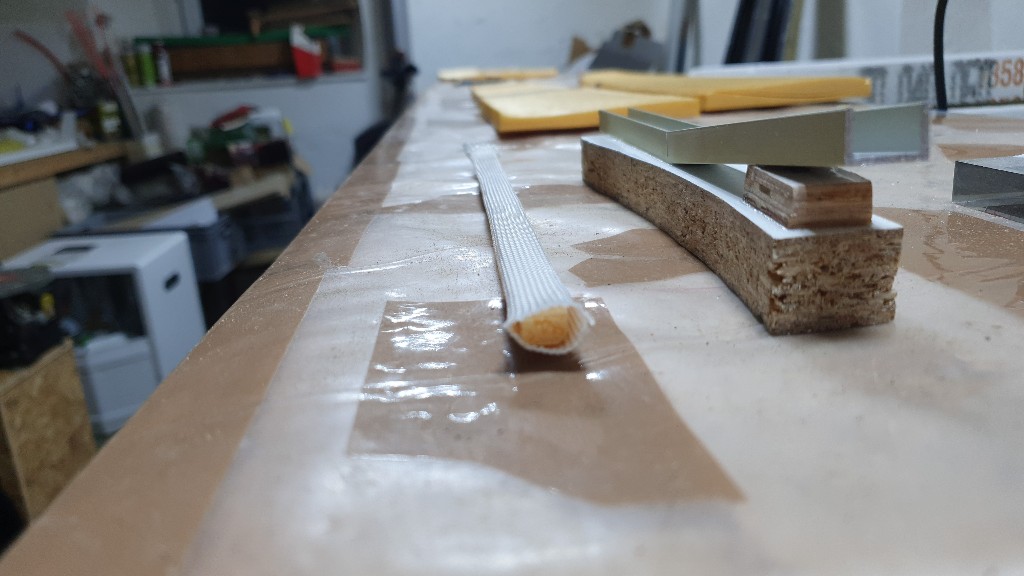

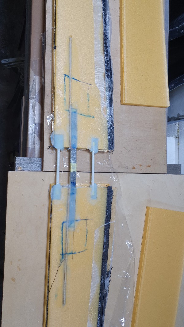

Hier ging zwischenzeitlich bissl was voran...
Die Kernchen sind geschnitten, der erste Rumpf laminiert und ein Verbinderförmchen habe ich auch noch schnell gebaut.
Heute durfte das Rümpfchen schlüpfen, die Flächen liegen im Vakuum in der Temperbox und der Verbinder ist laminiert.

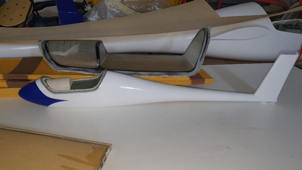

Hier ging zwischenzeitlich wieder was vorwärts. Die Steckung ist drin und ich kam auf die Schnapsidee, einen schönen Haubenrahmen mit Cockpit usw zu basteln...
Beiträge: 10223

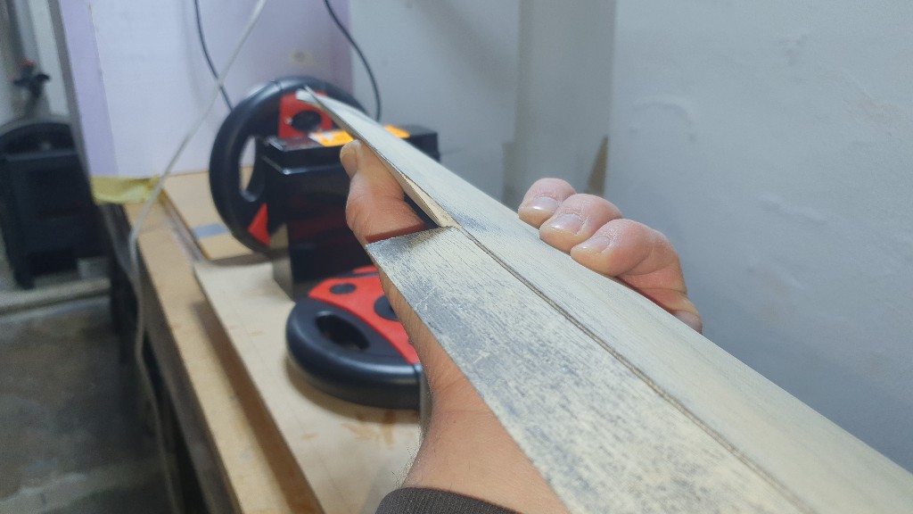

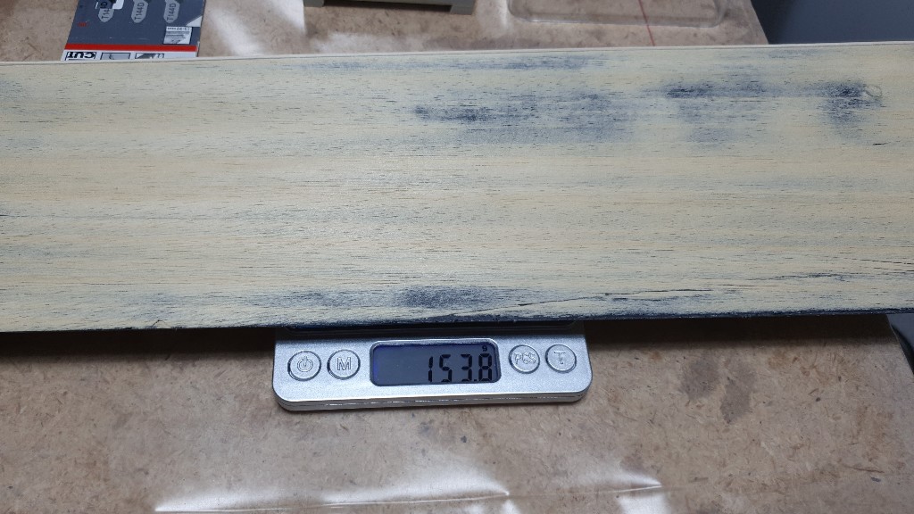

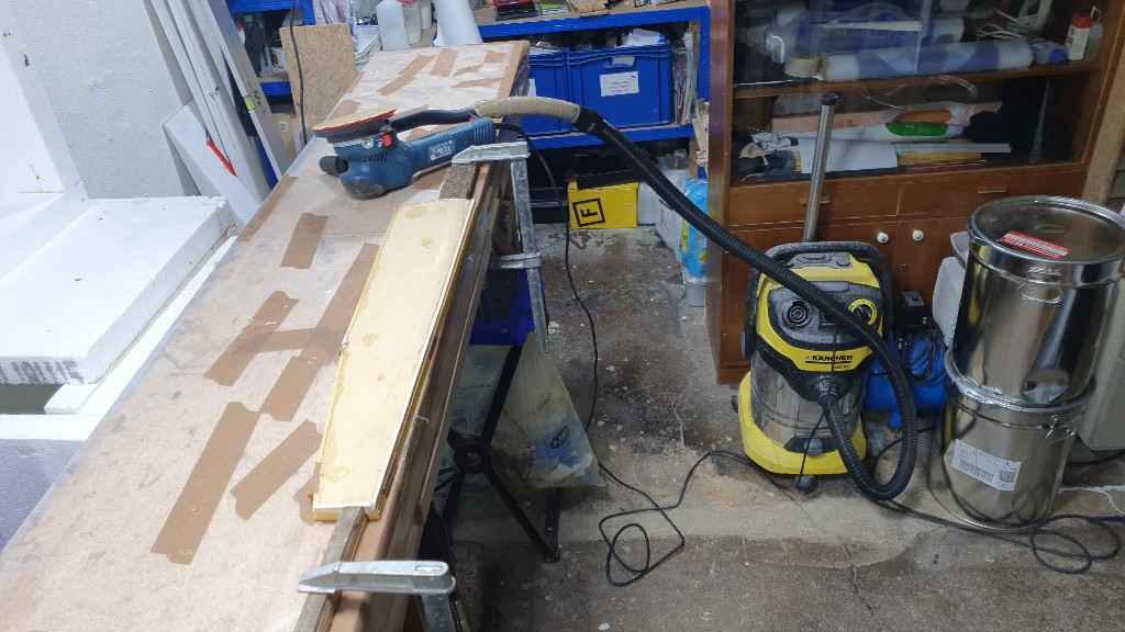

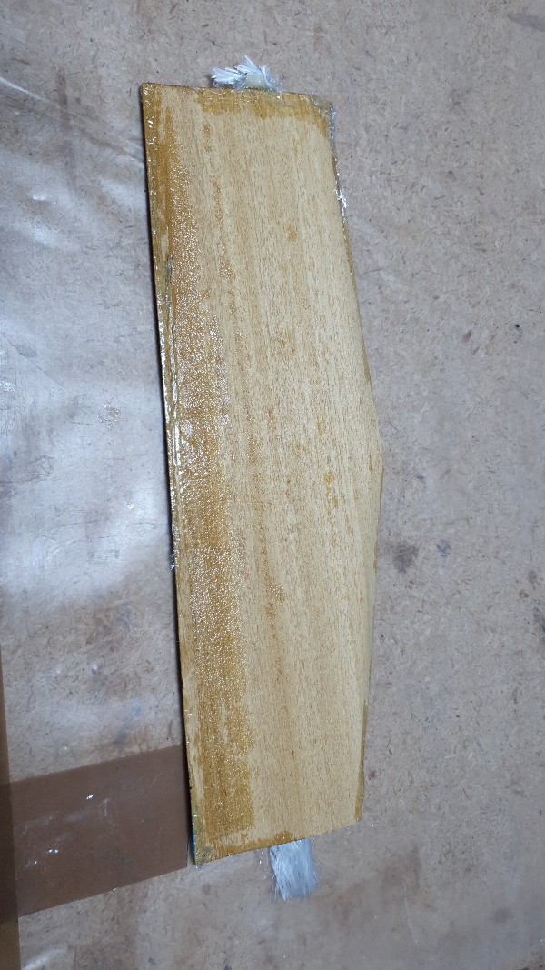

Hier ging es wieder etwas weiter.
Mittlerweile sind die Tragflächen verschliffen und die Steckungs-/Torsionsbolzenlöcher sind im Rumpf. Das Haubenrahmenpositiv hat auch schon seine endgültige Form angenommen und ist quasi Abformbereit.
Es ist immer wieder erstaunlich, wieviel unnötiges Gewicht man dank der Bauweise einfach los wird. Selbst bei einem so kleinen Fliegerchen waren es nun am Ende über 100g sinnloses, mit Harz getränktes Abachi, was sich einfach im wahrsten Sinne in Staub auflöste. 8-)
Bilder Flächen:
Bilder Steckung:
Bilder Haubenrahmen:

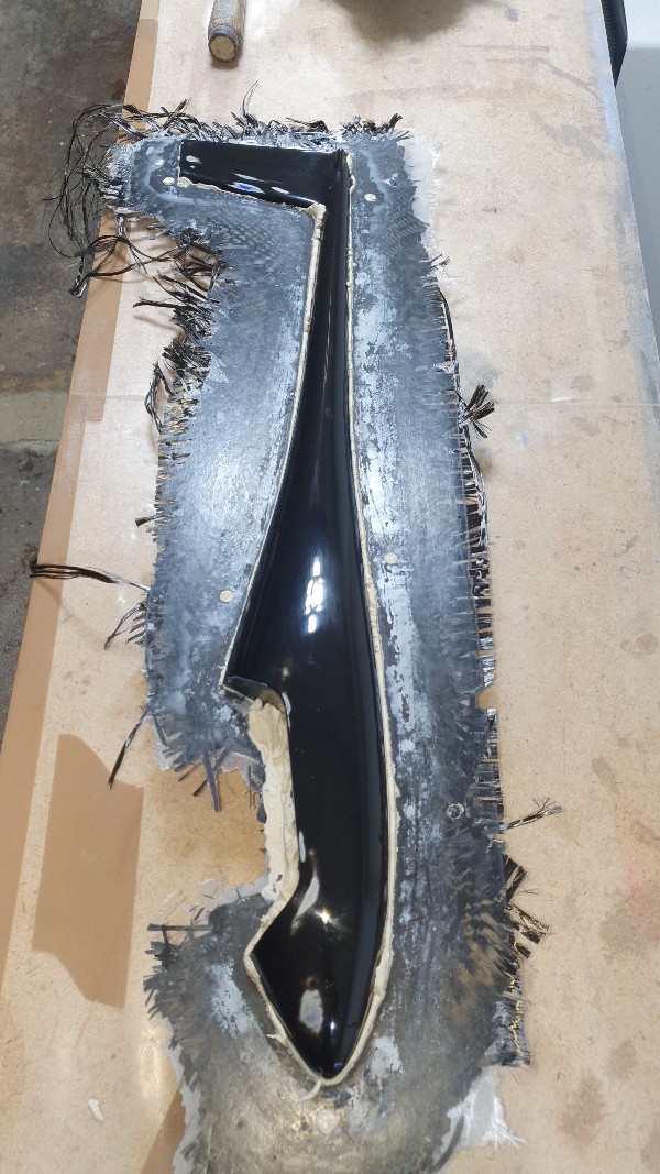

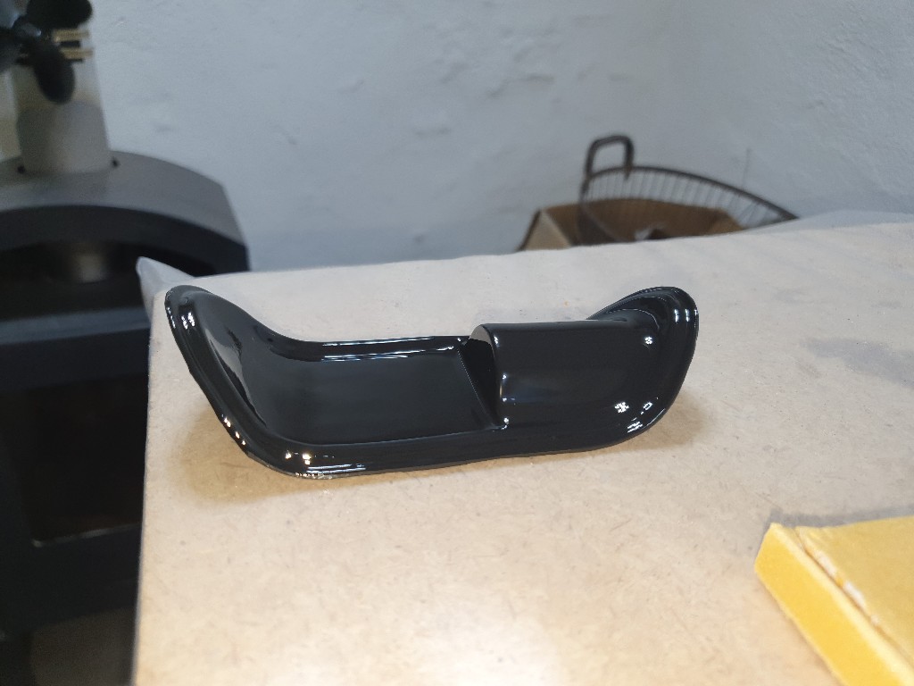

Es ging, zwischen Stephans 15, immer wieder ein Stückchen weiter...
Die Flächen sind abgedrückt, das Servobrett in der Höhe nochmal angepasst, die Ausschnitte für die Servostecker der Flächen sind im Rumpf, das SR samt Spant ist einbaufertig und der Haubenrahmen ist abgeformt, das erste Rähmchen trocknet gerade.
Beiträge: 10223
Das war nix. 18g sind mindestens 10g zuviel...
Der nächste Versuch wird mit 3 Lagen 49g Gewebe, Baumwollversetzten Microballons in der Sicke und mit PVA getrennt gemacht, damit mir dann beim Entformen die Sicke nicht zerbröselt.

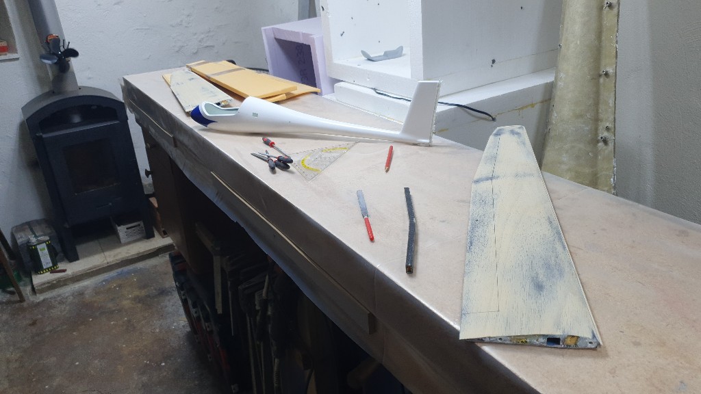

Hier ging zwischendurch bissl was voran.
Das HR ist fertig geworden.

:mrgreen:
Jo, und dabei hab ich unterschlagen, dass die Ruder natürlich mittlerweile auch gängig sind... :oops:
