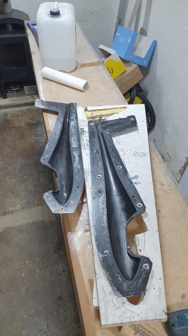

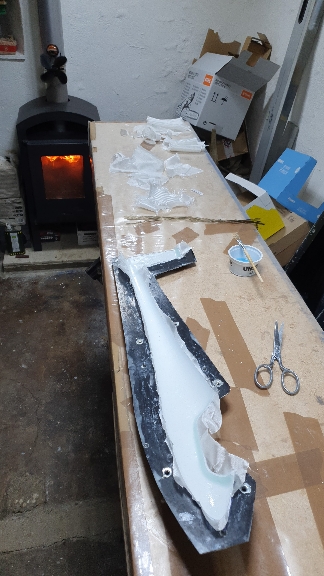

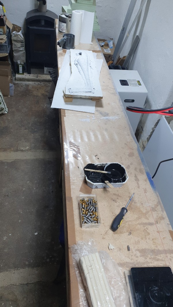

...und auch hier ist die erste Formhälfte fertig geworden... :mrgreen:
Re: Micro-Astir 1:10
...und auch hier war Trennebene lösen, Plastilin mit Caféumrührstäbchen abkratzen, alles säubern und einmal trennen angesagt.
Besäumt wird vielleicht morgen?!

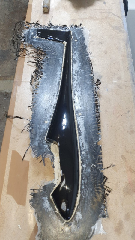

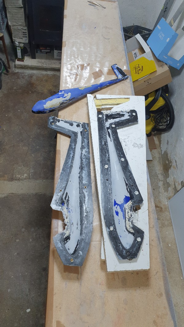

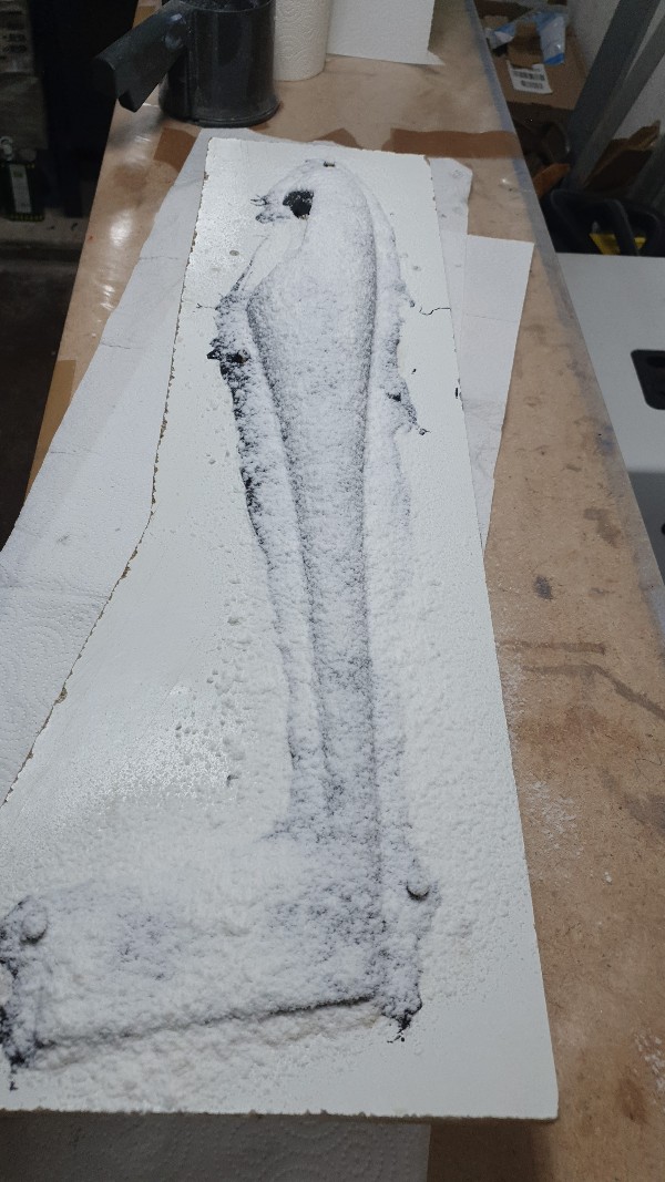

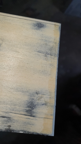

Heute habe ich, nachdem ich das Air100/Weihe-50
-Förmchen soweit schick hatte, den kleinen hier geöffnet... Wie fast schon zu erwarten, das selbe Bild wie bei dem anderen Förmchen. Trotz komplett different aufgebauter Oberfläche. Ich glaube also, es lag am Trennmittel. Anscheinend kann hgr5 alt werden?!? Ich will es nicht nochmals testen müssen, es liegt schon in der Tonne...
Mittlerweile ist alles gerettet, die Welt ist wieder in Ordnung. :D
Die Haftung von spachtel und Füller ist generell nicht so dolle auf dem Gedruckten die Erfahrung musste ich auch schon machen es geht besser wenn man nich so super hochglänzend auspoliert und auch 10 Mal wachst mit viel Liebe
Die Astir-Basis war ja aber ein GFK-Rumpf...
Wie gesagt, das alte hgr5 ist entsorgt, einen Haubenrahmen werde ich in den nächsten Tagen mal Versuchsweise mit meinem Standard-Trennwachs zum Rümpfe laminieren, dem cx7, behandeln und wenn das gut geht, wird eben umgestellt.

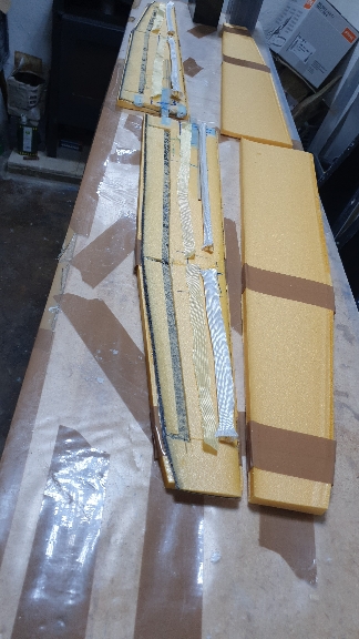

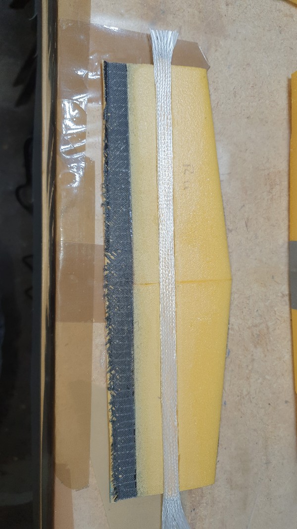

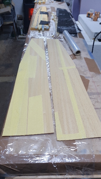

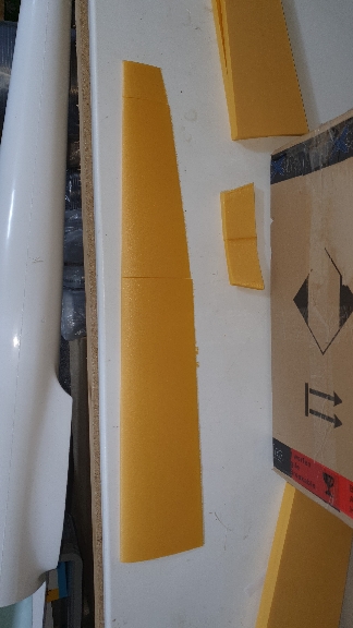

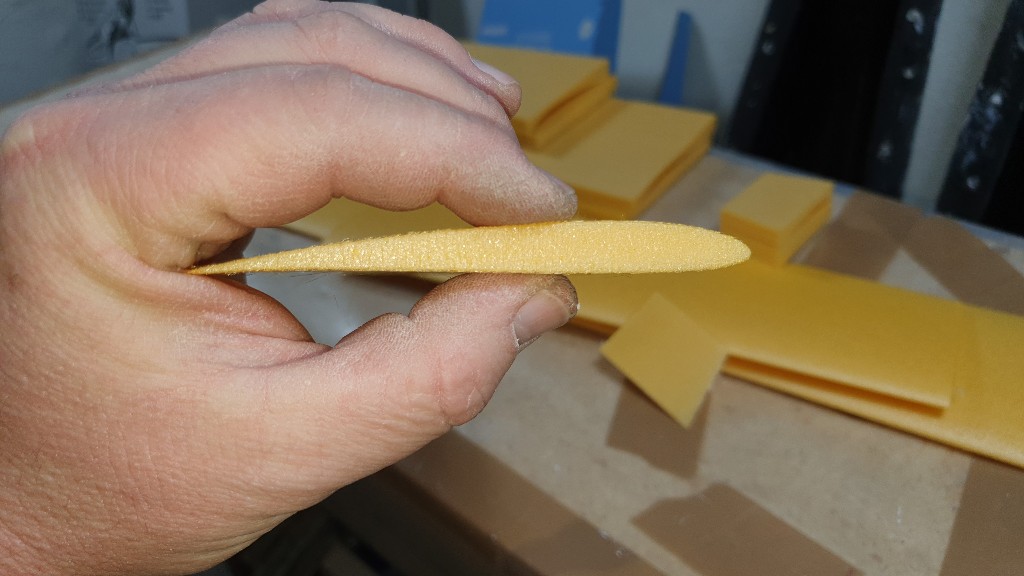

Hier ging zwischenzeitlich bissl was voran...

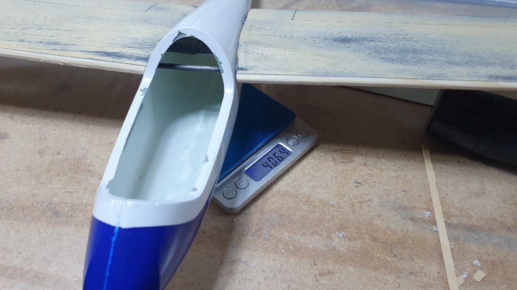

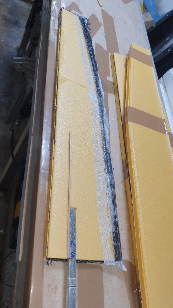

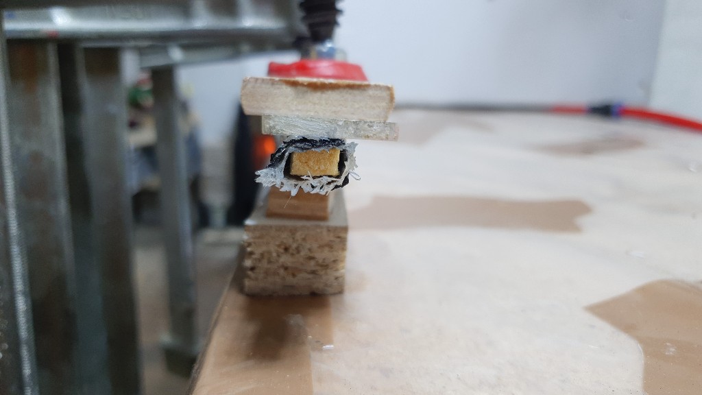

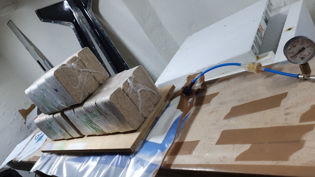

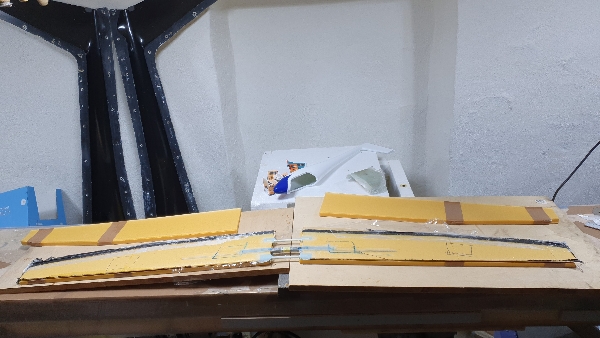

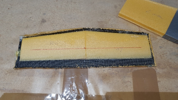

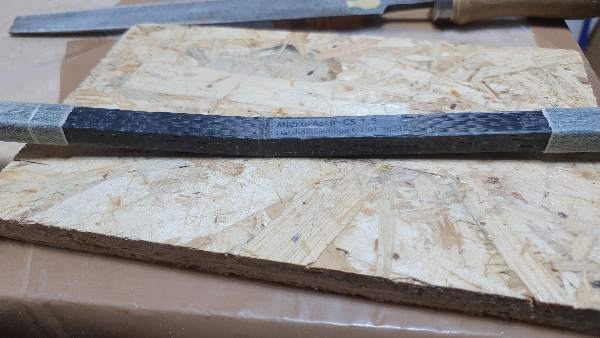

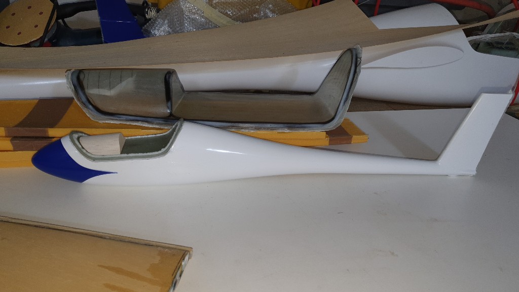

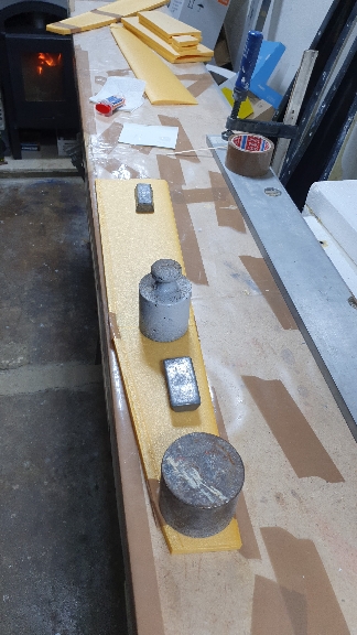

Die Kernchen sind geschnitten, der erste Rumpf laminiert und ein Verbinderförmchen habe ich auch noch schnell gebaut.
Heute durfte das Rümpfchen schlüpfen, die Flächen liegen im Vakuum in der Temperbox und der Verbinder ist laminiert.

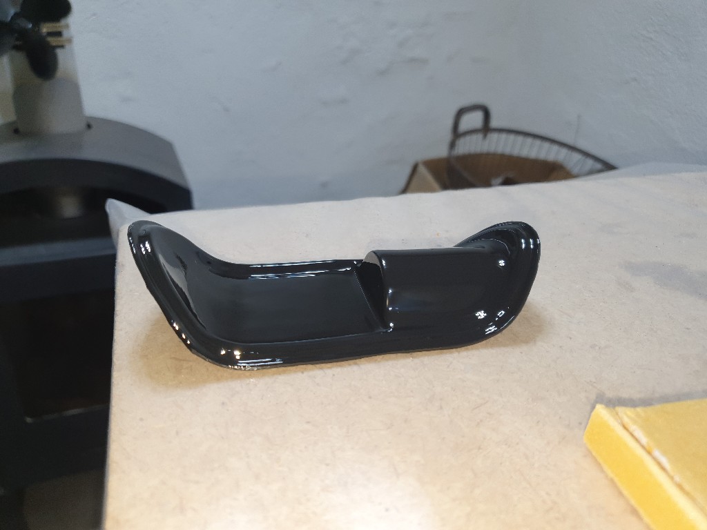

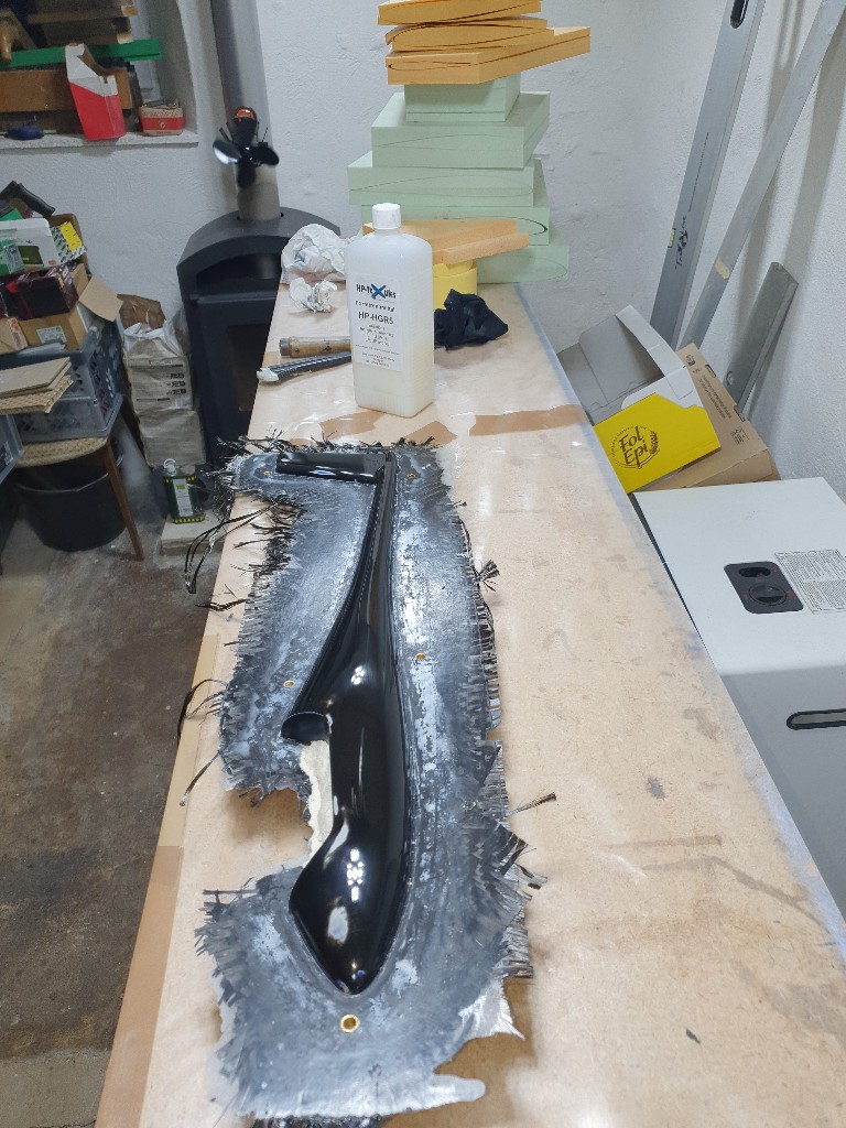

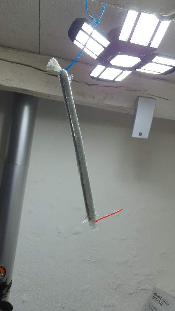

Hier ging zwischenzeitlich wieder was vorwärts. Die Steckung ist drin und ich kam auf die Schnapsidee, einen schönen Haubenrahmen mit Cockpit usw zu basteln...

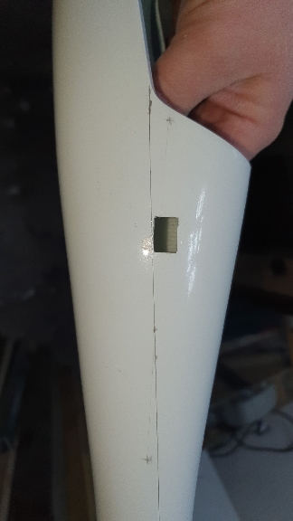

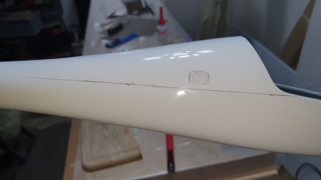

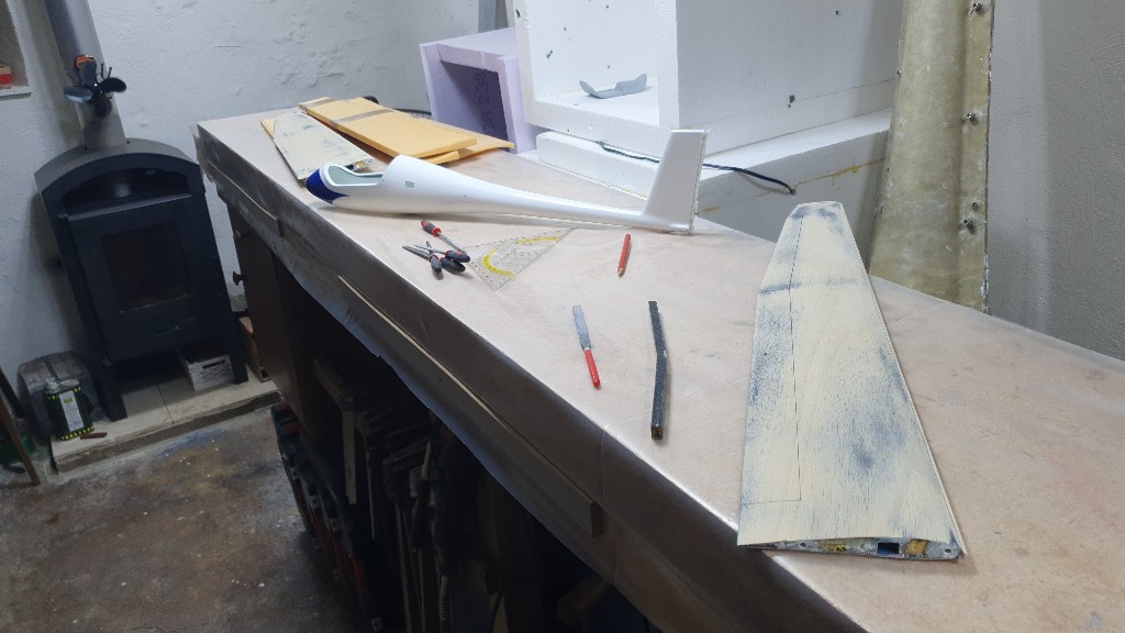

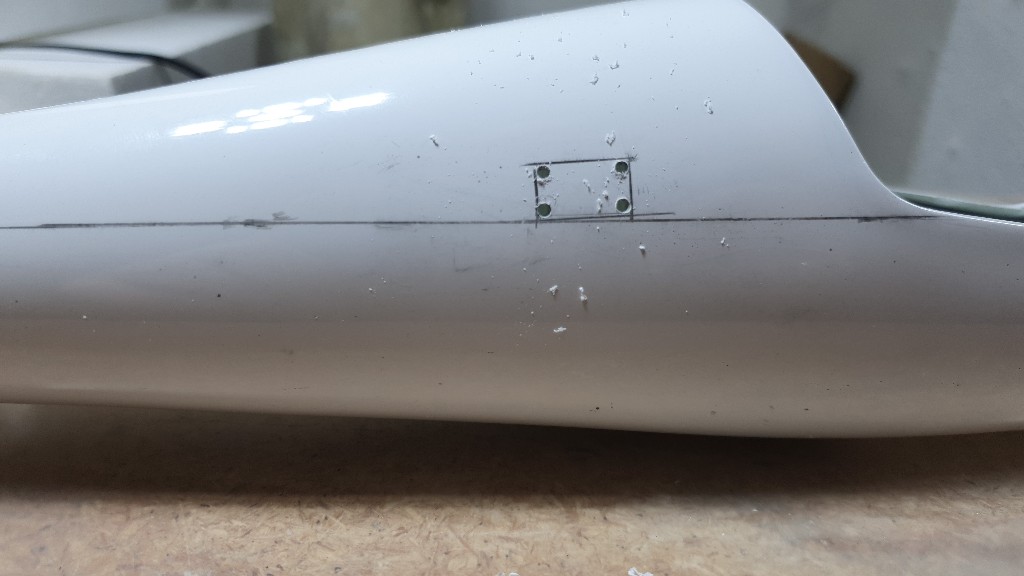

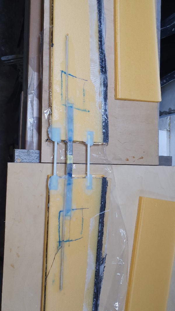

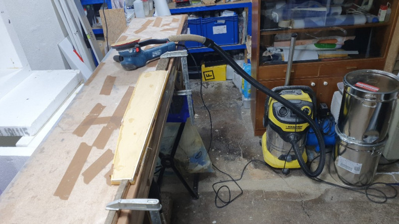

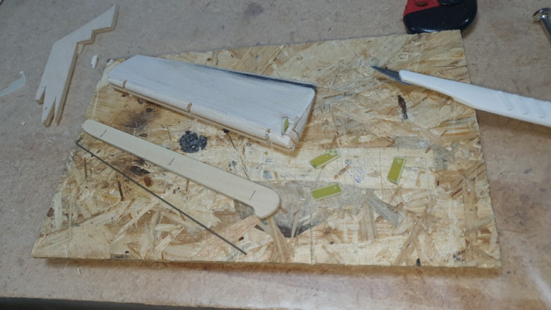

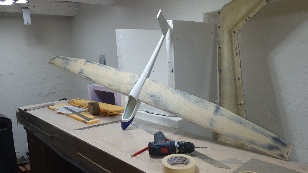

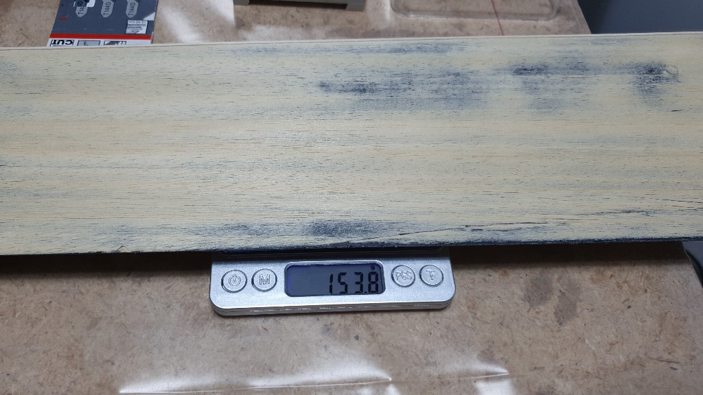

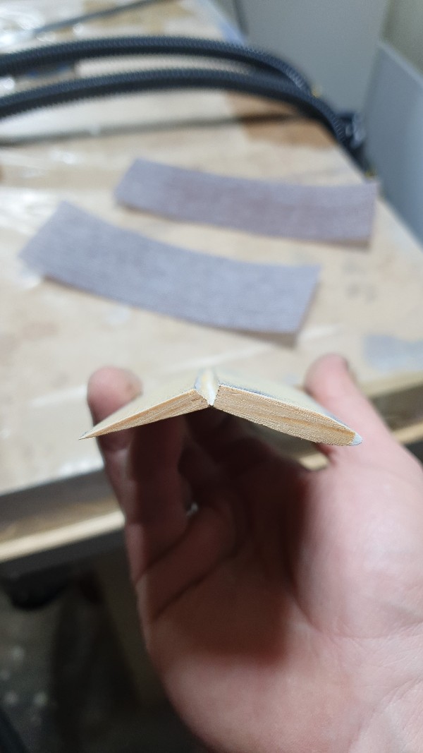

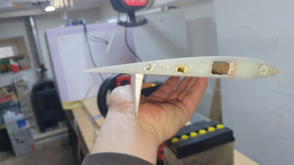

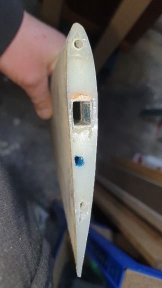

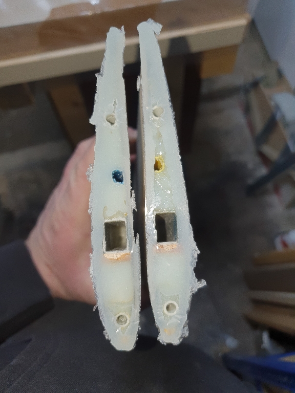

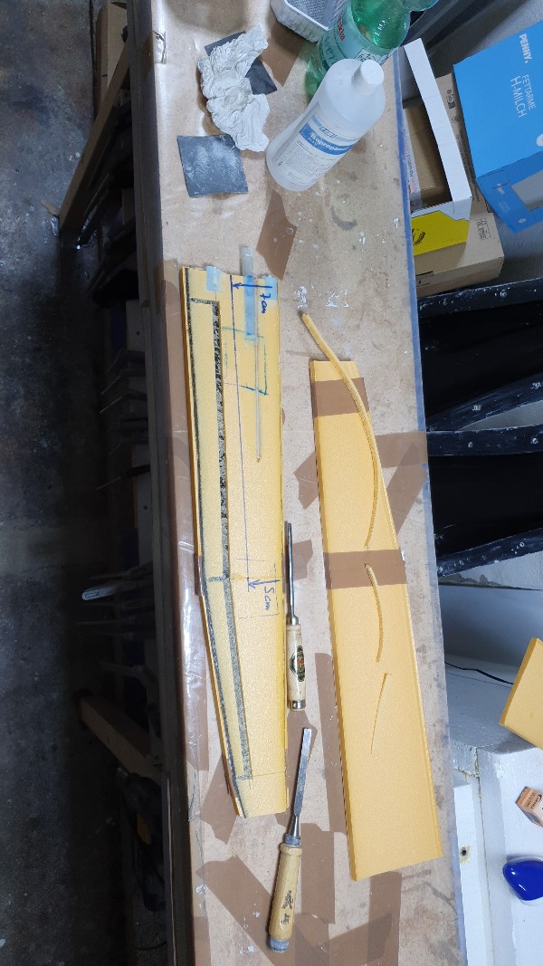

Hier ging es wieder etwas weiter.

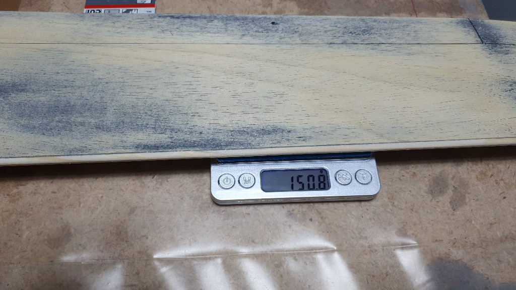

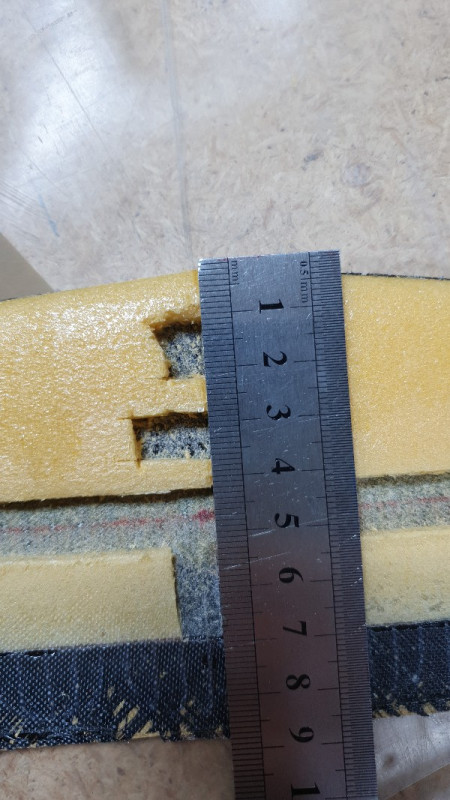

Mittlerweile sind die Tragflächen verschliffen und die Steckungs-/Torsionsbolzenlöcher sind im Rumpf. Das Haubenrahmenpositiv hat auch schon seine endgültige Form angenommen und ist quasi Abformbereit.
Es ist immer wieder erstaunlich, wieviel unnötiges Gewicht man dank der Bauweise einfach los wird. Selbst bei einem so kleinen Fliegerchen waren es nun am Ende über 100g sinnloses, mit Harz getränktes Abachi, was sich einfach im wahrsten Sinne in Staub auflöste. 8-)
Bilder Flächen:
Bilder Steckung:
Bilder Haubenrahmen:

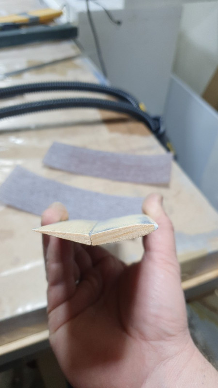

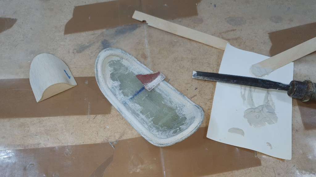

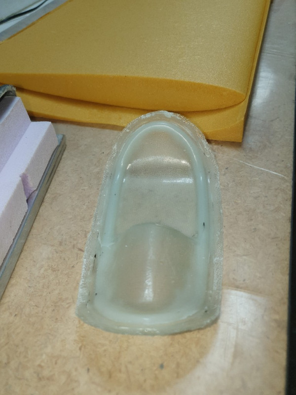

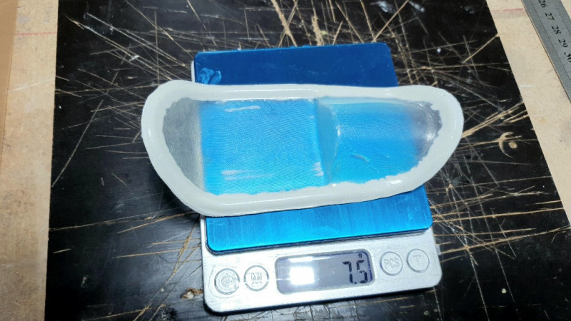

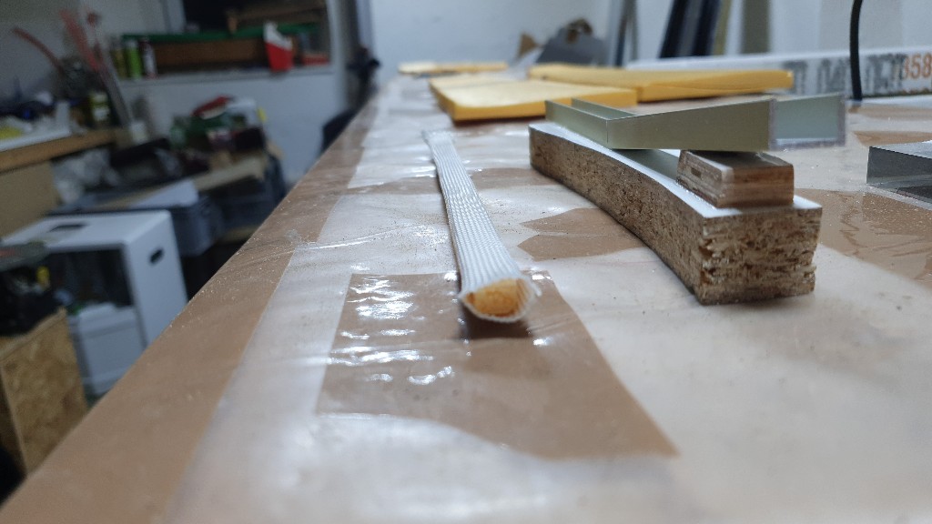

Es ging, zwischen Stephans 15, immer wieder ein Stückchen weiter...

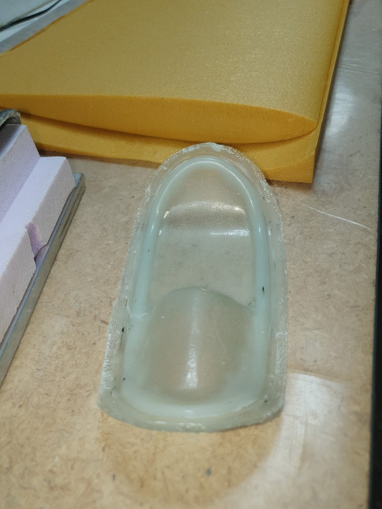

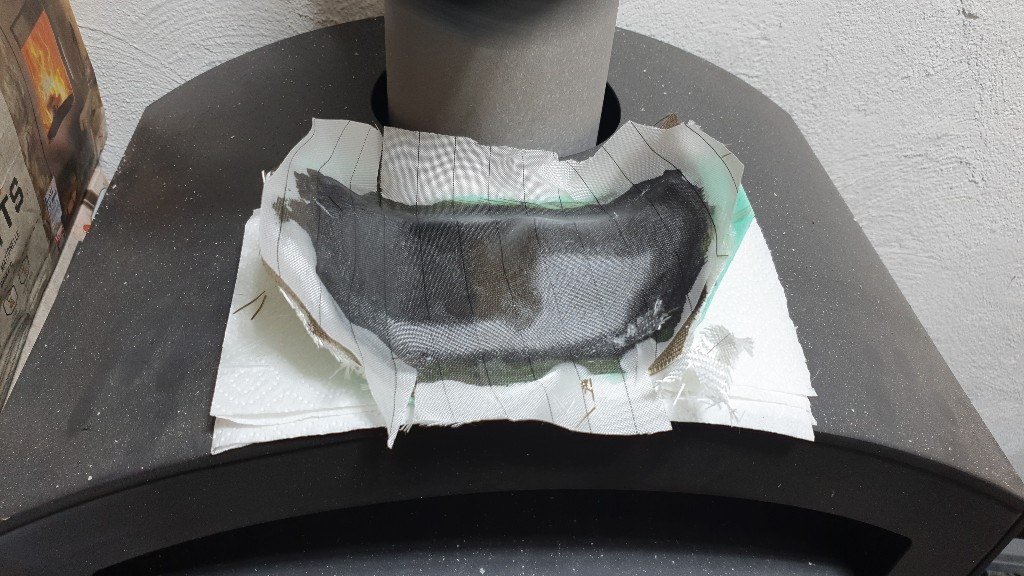

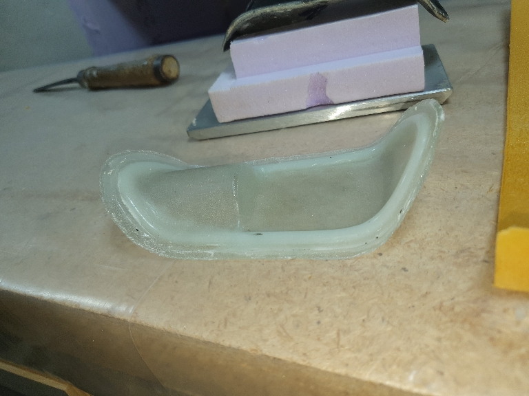

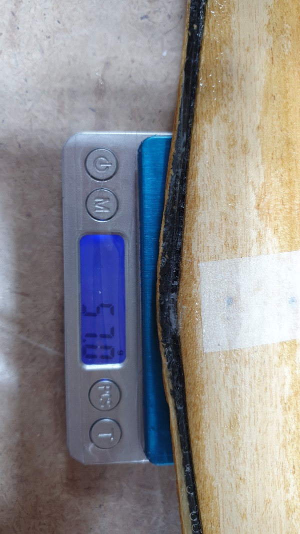

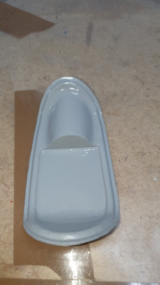

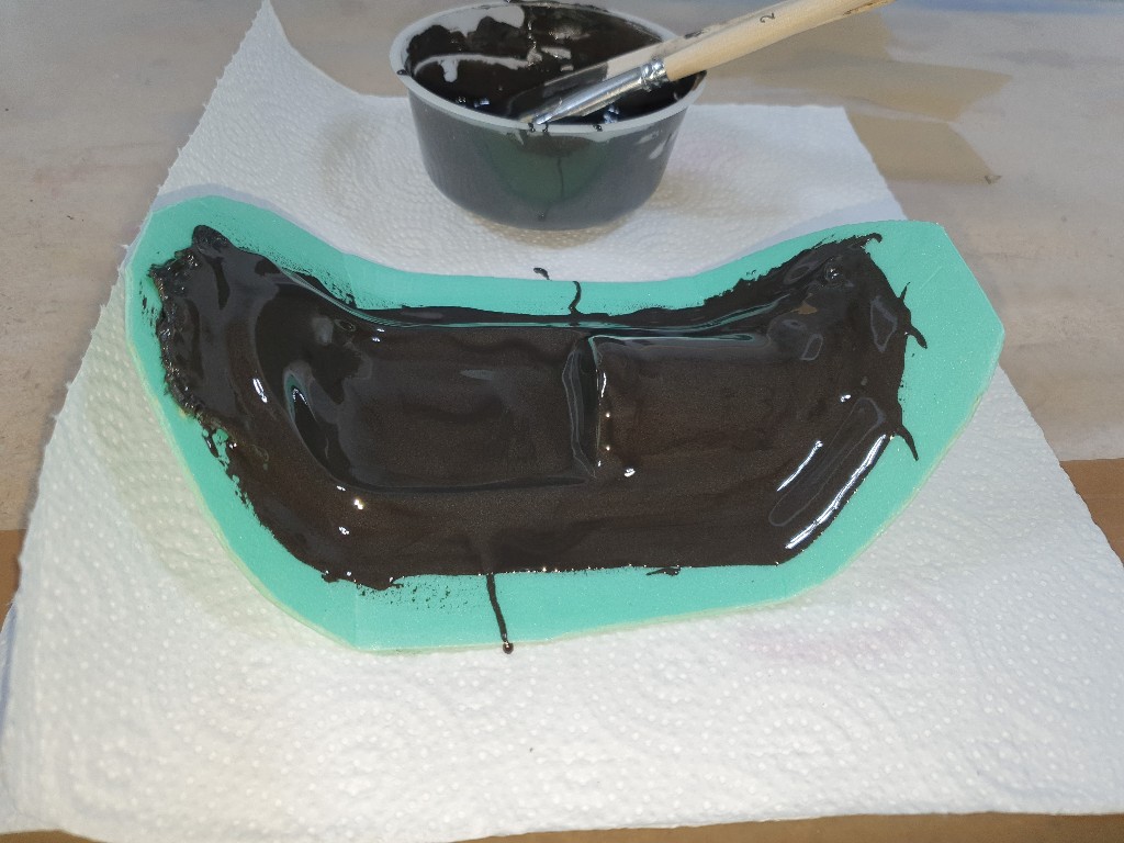

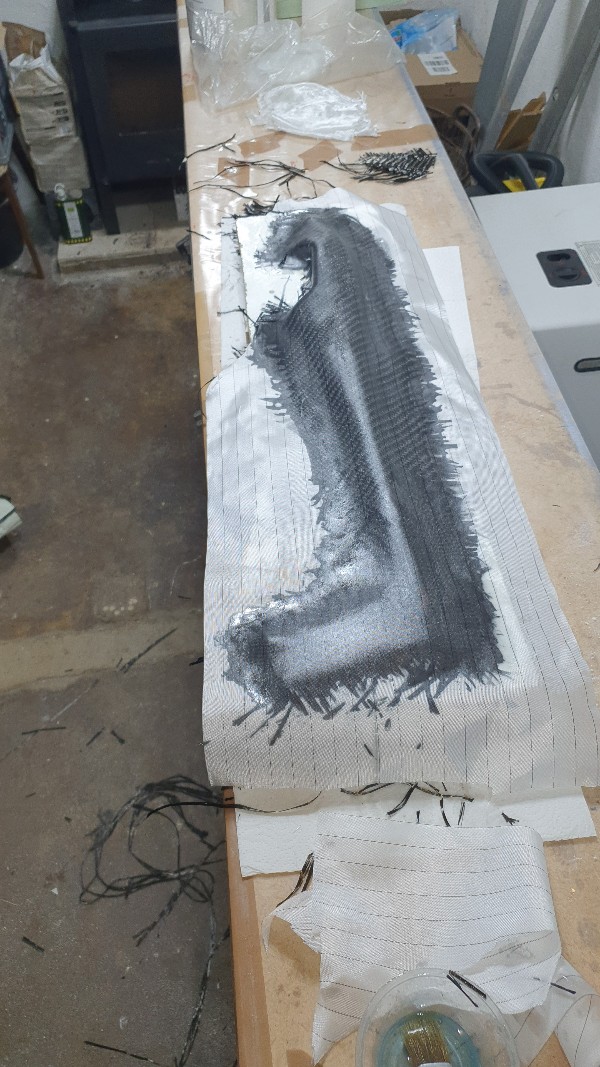

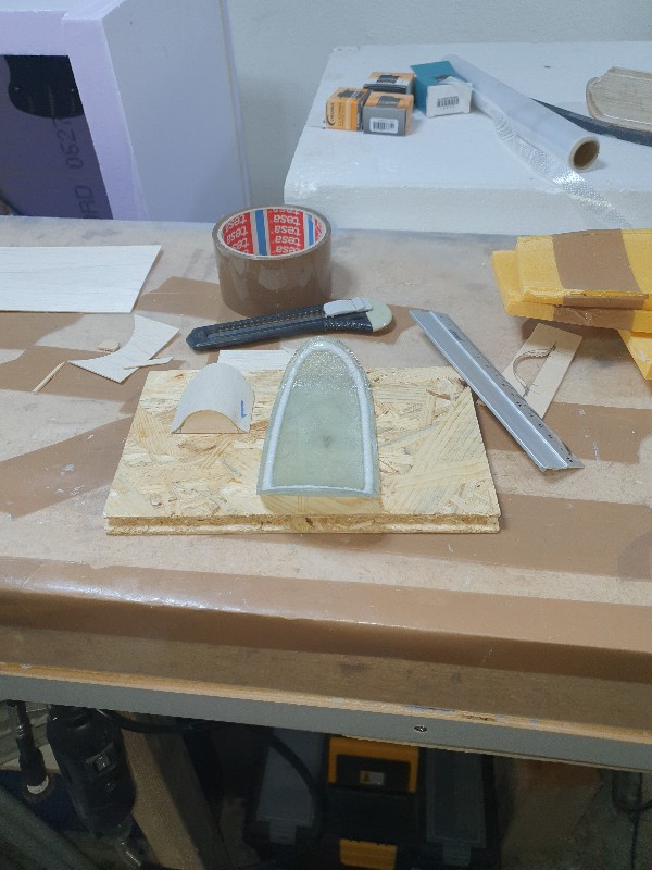

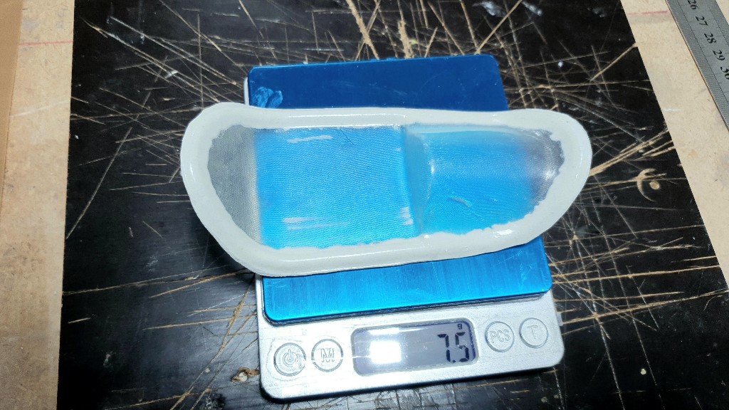

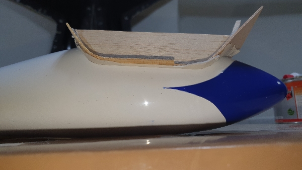

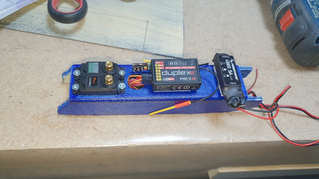

Die Flächen sind abgedrückt, das Servobrett in der Höhe nochmal angepasst, die Ausschnitte für die Servostecker der Flächen sind im Rumpf, das SR samt Spant ist einbaufertig und der Haubenrahmen ist abgeformt, das erste Rähmchen trocknet gerade.

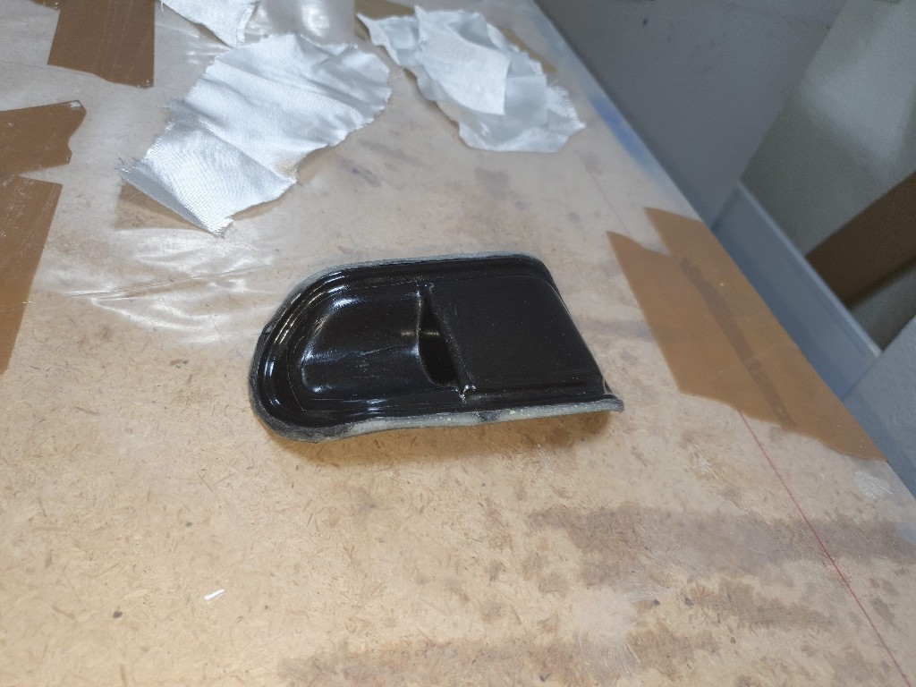

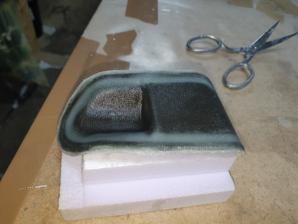

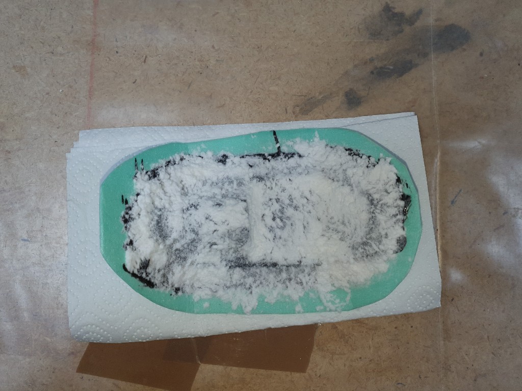

Das war nix. 18g sind mindestens 10g zuviel...
Der nächste Versuch wird mit 3 Lagen 49g Gewebe, Baumwollversetzten Microballons in der Sicke und mit PVA getrennt gemacht, damit mir dann beim Entformen die Sicke nicht zerbröselt.
Schaumama...
Heut allerdings nimmer.

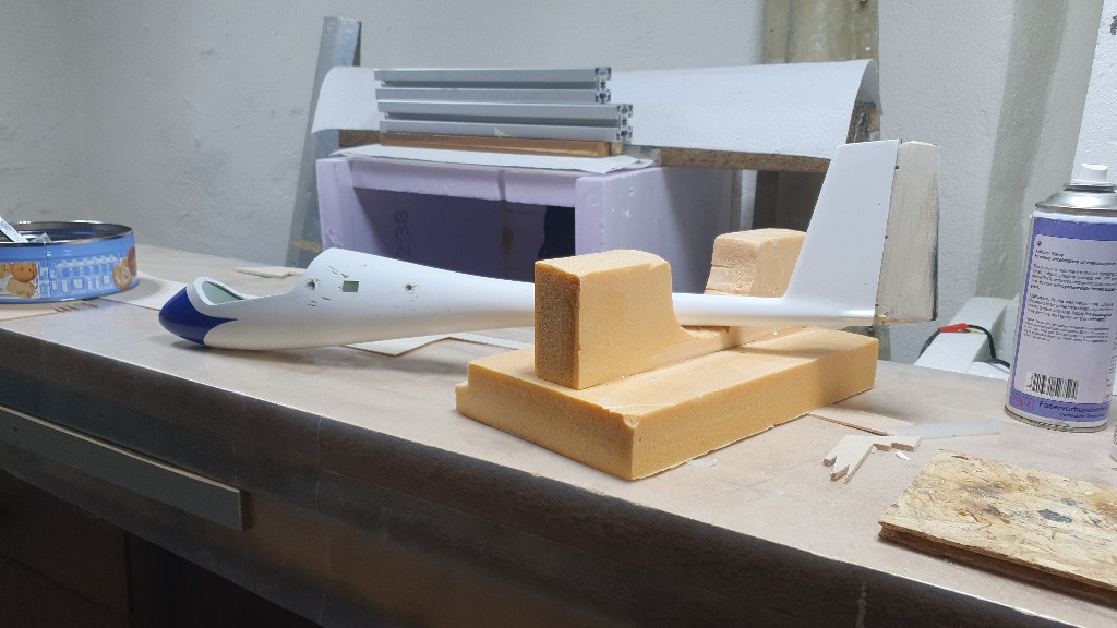

Mission accomplished.

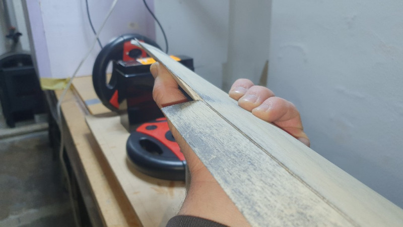

Es ging eben noch bissl am Haubenklotz voran, aber jetzt muss erstmal meine 15-Fläche in den Sack! Der Urlaub rückt immer näher und an meiner eigenen 15 ist quasi noch nichts passiert. :oops:

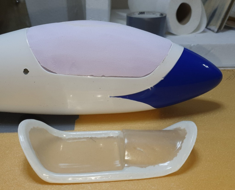

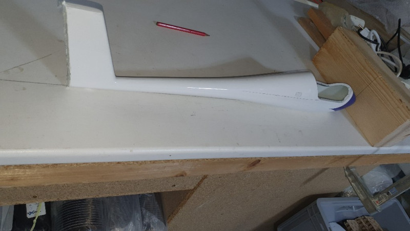

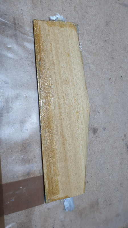

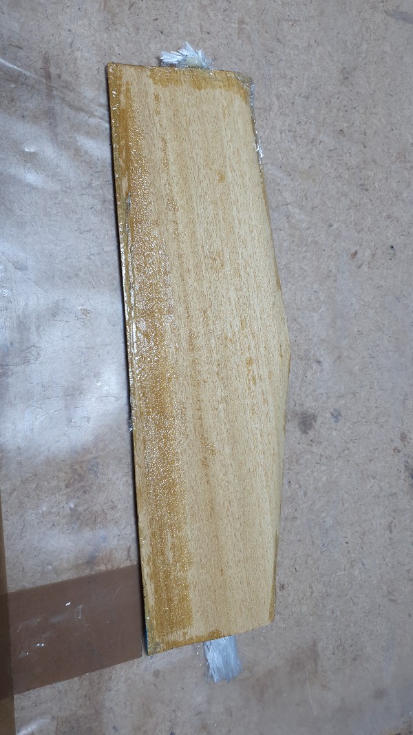

Hier ging zwischendurch bissl was voran.
Das HR ist fertig geworden.
Beiträge: 1155
Das ist die Kurzform...
:mrgreen:
Jo, und dabei hab ich unterschlagen, dass die Ruder natürlich mittlerweile auch gängig sind... :oops:
