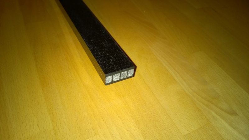

Ich mache mich demnächst an meinen ersten Verbinder für die B4. Erst muss ich noch die Hürde mit dem Baron-Programm überwinden und da durchsteigen...
Aber meine eigentliche Frage ist die,- wie bekomme ich die Depronstreifen zur Gewichtsersparung gleichmässig in den Holm?

So in etwa.

Ciao Uwe
Ich bin zwar auch nicht DER Prof für s Harzen, denke aber, wenn du die Depronstreifen in Kohleschläuchen packst und dann in die Verbinderform, sollte es doch zu einem einigermassen guten Ergebniss kommen.
Vielleicht kann ja Stephan (FX2000) was dazu schreiben. Er hat schon mehrfach Verbinder eingelegt, zusammen mit einem Kollegen.
Ich selbst hab in meiner Nobbina 4009 auch einen Verbinder zusammen mit Stephan und Kollege eingelegt. Allerdings ohne Deproneinlage. Ich denke auch über einen leichteren Verbinder für die Nobbina nach.

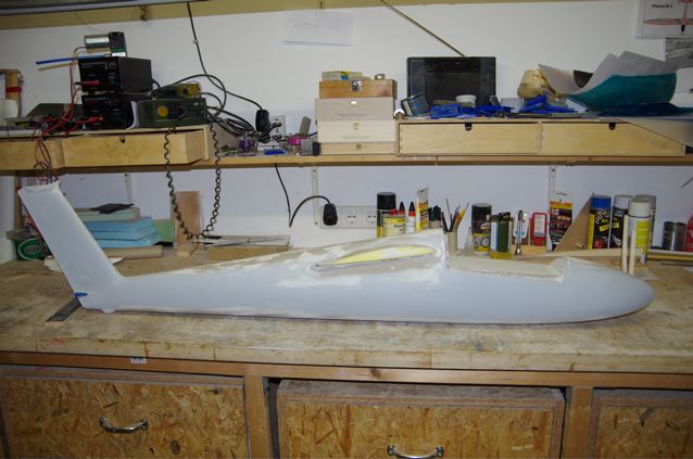

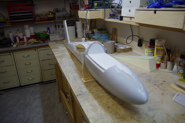

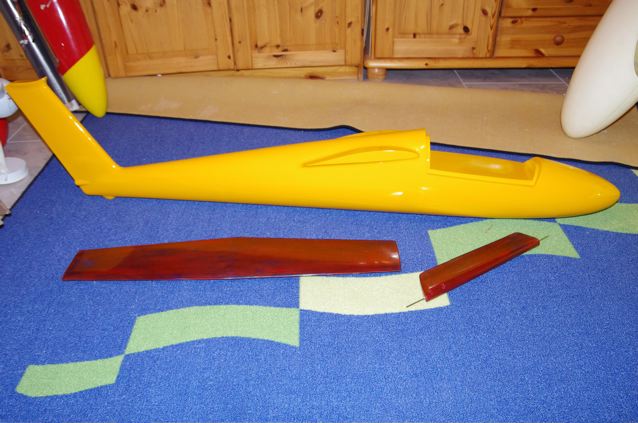

Dank des überwiegend schlechten Wetters in den letzten Wochen, hat sich bei mir in der Werkstatt etwas getan:
Jetzt ist das Urmodell bereit für den ersten Füller-Auftrag.

Der Urmodellsatz für die B4 ist fertig :) :

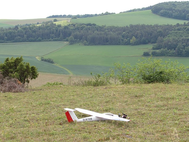

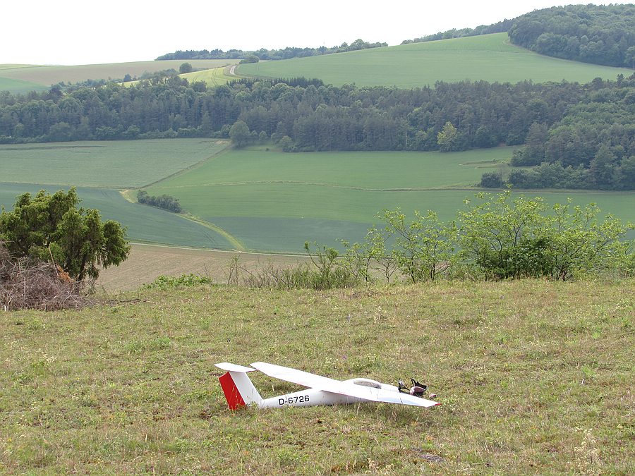

seit fast 2 Wochen versuche ich meine neue Valenta-B4 in die Luft zu bringen, aber wenn anständiges Tragen war musste ich arbeiten und beim Flitschen ist das wegen dem hohen Rumpf eine Zicke die sich gegen den Gummistart mit Röhrchen bisher erfolgreich gewehrt hat :cry:
Heute war nun endlich Wetter und Hang passend um die wichtigsten Grundeinstellungen zu erfliegen und siehe da, sie fliegt wunderbar:

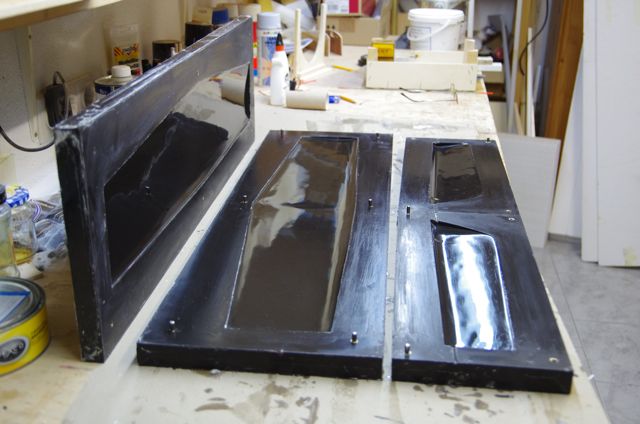

Nach langer Zeit, die mit einem anderen Projekt angefüllt war, ist zwischenzeitlich mal wieder etwas an der B4 passiert:
Der Formensatz für Höhenleitwerk und Seitenruder ist fertig :) :) !

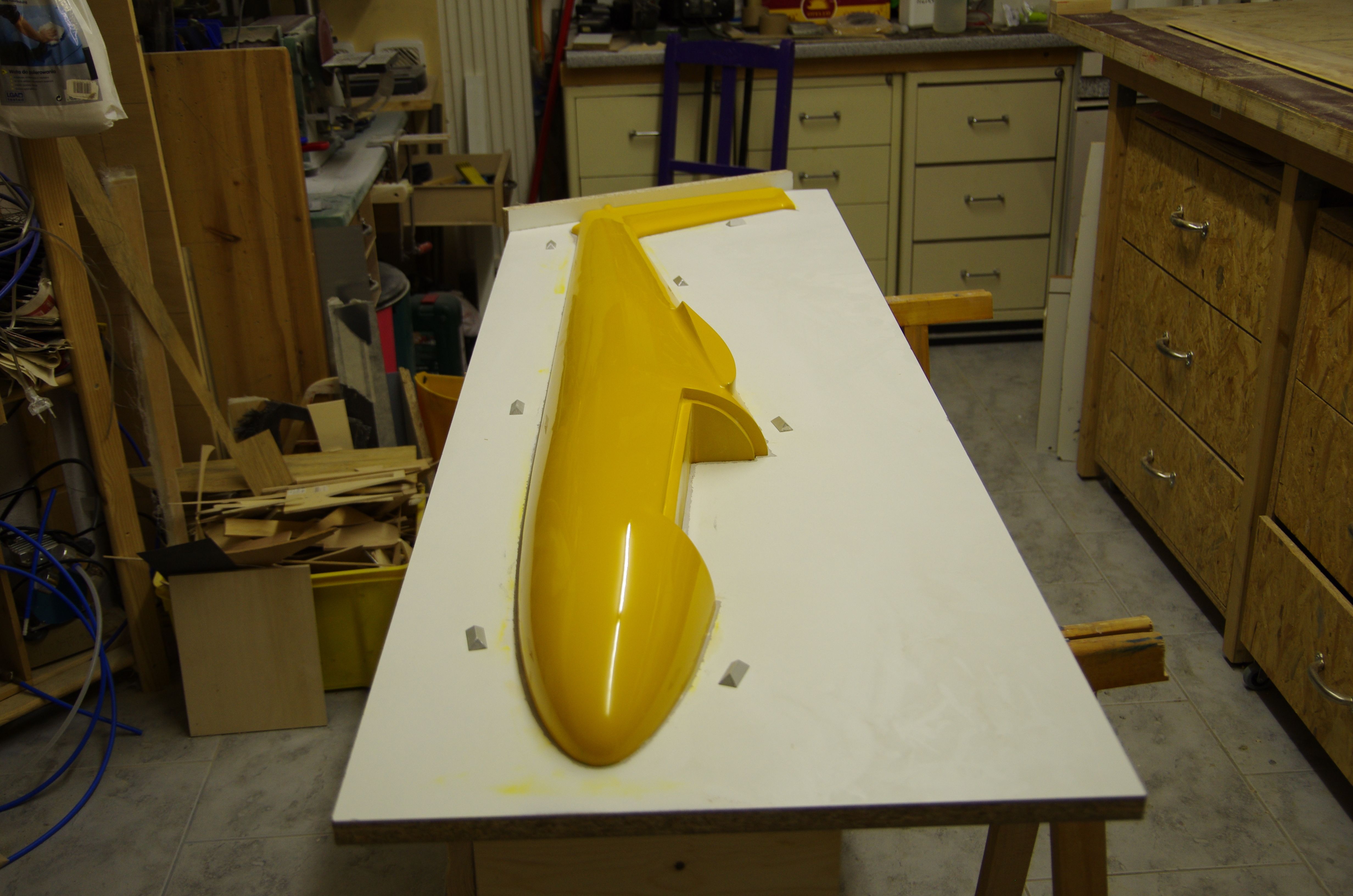

Die Arbeit vom Wochenende :) : Trennbrett für den Rumpf ist fertig :) :)
