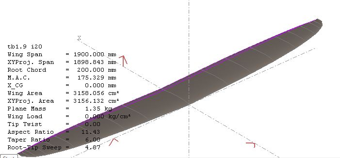

Nach einem Telefonat mit Boris, haben wir uns aufs Profil geeinigt. Ist das NM12. Ich halts für eins der breitbandigsten öffentlichen Profile für den Hangflug. Die kleineren Reynoldszahlen vom 1,9m-Flieger steckts gut weg. Fürn Außenflügel habe ich noch bisschen was gedreht. Das NM12A ist eine leichte Modifikation vom NM12 für den Außenflügel. Flächengeometrie hab ich grade noch finalisiert.
Beide Profile, sowie die Flächengeometrie aus dem Nurflügel sind im Anhang zu finden. Im XFLR5 hab ich sie auch mal gerechnet... sieht gut.
Gruß Ruben

@Ruben
Schöne Geometrie. Sieht das nur so aus, oder ist da eine V-Form drin? Die Y-Linie hebt das optisch so an?
Danke für die Daten und wie besprochen setze ich mich erst mal mit dem Nurflügelprogramm auseinander und versuche dann die Fläche zu zeichnen.
Boris

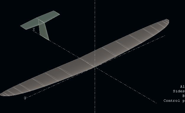

kannst du auch was zur Rumpf länge und Leitwerk sagen :?:

Jopp, sind 2° V-Form je Seite.
Leitwerk hab ich noch nix gerechnet.... kommt später

So jetzt hat's nen Leitwerk.
wobei ich vom T-Leitwerk abraten würde: die Rümpfe sind schwierig leicht hinzubekommen. Wenn man die Seitenleitwerksfloße an den Rumpf mit anformt wird das auf's Gewicht gehen. Oder der Rumpfaufbau wird aufwändig.
V-Leitwerke sind da deutlich angenehmer. Da kann man den Rumpf mit nem Ballon Innendrin aufblasen und fertig.
