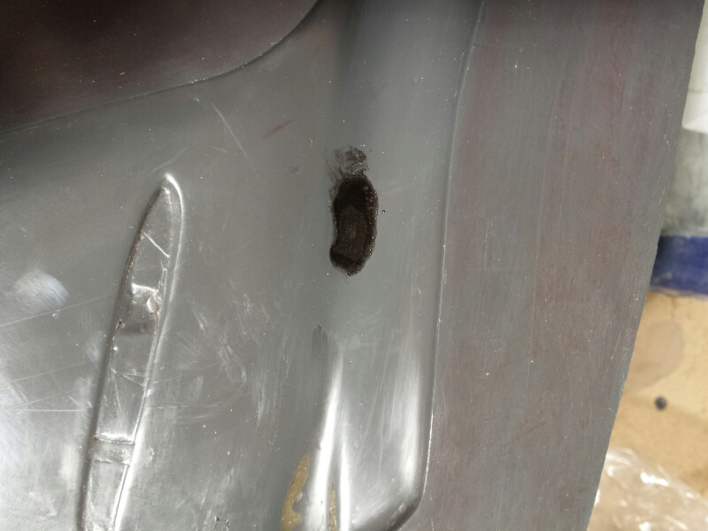

Wenn jemand Bock hat sich die Form mal anzugucken und ne Cafe zu trinken, bin heute Mittag im Hof, hauptsächlich zum Womo-Richten, möchte aber auch noch die 4 aufgeplatzten Luftlöcher in der Form anfräsen und mit Formenharz verschließen, damit dann später nur noch die Scale-Ferran-Dellen zu sehen sind. ;-)

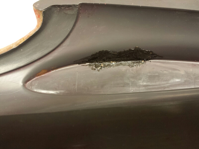

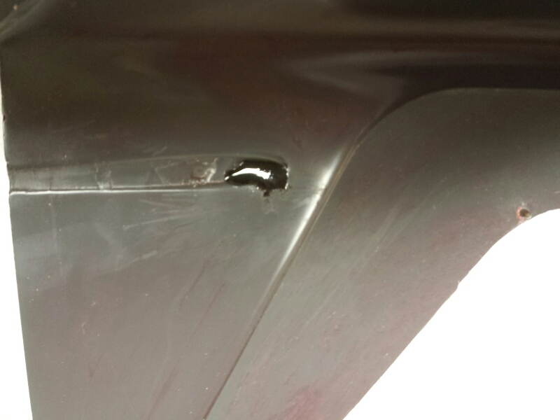

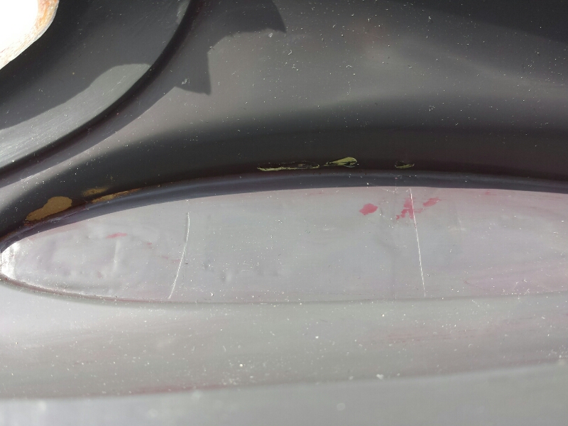

Hier noch ein paar Bilder der Beschädigungen:
Vor dem Freidremeln der kompletten Lufteinschlüsse
[attachment=2]PicsArt_1396216655831.jpg[/attachment] [attachment=0]PicsArt_1396216682783.jpg[/attachment]
Nach dem Befüllen mit Formenharz
[attachment=1]PicsArt_1396107433879.jpg[/attachment] [attachment=3]PicsArt_1396102072896.jpg[/attachment] [attachment=4]PicsArt_1396102028481.jpg[/attachment]
Das darf jetzt eine Woche trocknen, dann kann ich an's ausschleifen gehen.
vor der Bearbeitung
vor der Bearbeitung
vor der Bearbeitung
vor der Bearbeitung

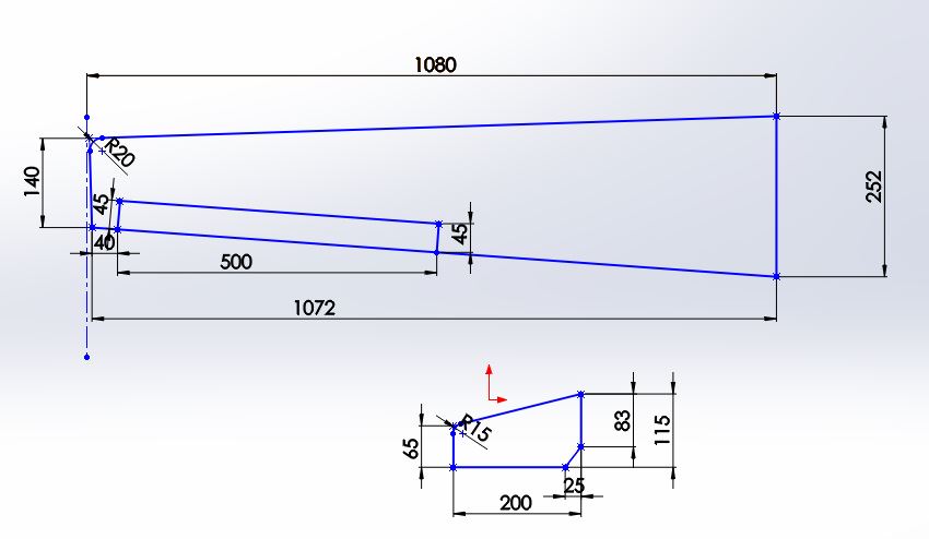

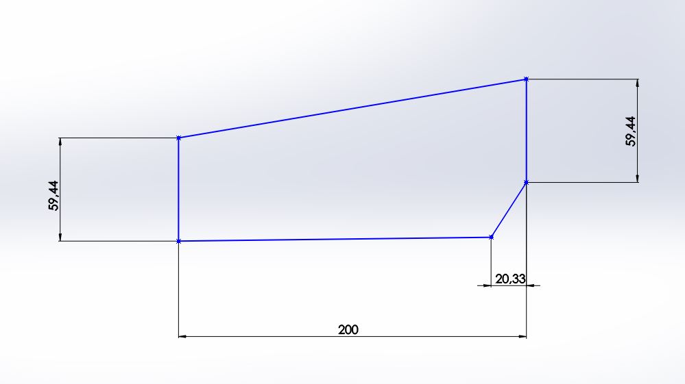

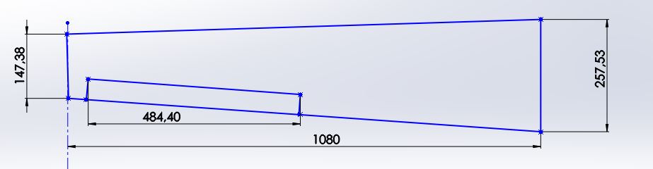

Hi Christian
habe mal Versucht über das Foto von dir die Fläche und das Höhenleitwerk zu Skalieren
schaue dir mal die Bilder an und sage mal ob das so hinhauen Könnte ,
Kannst du was über die Wurzelrippe Länge was sagen
genau so über das Höhenleitwerk , wen nicht öffentlich dann per PN
Beiträge: 10247
Re: Sagitta von Carrera.mod
Passt fast! Flächentiefe an der Wurzel ist 252mm, am Randbogen sind's 140mm. Die HR-Anformung am Rumpf ist 83mm, Gesamttiefe dort 115mm auf 65mm am Randbogen des HR.

hi
Bitte schön die skitze Möchtest du die Flächenstreifen auch haben als skitze ?

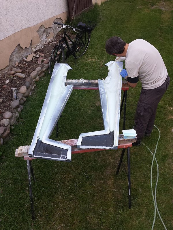

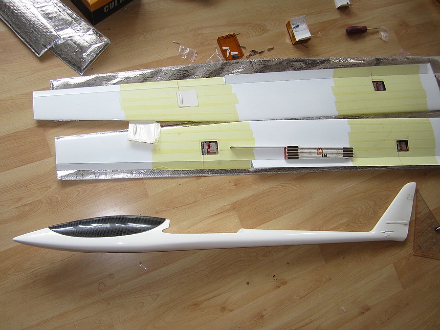

Hier noch einige Bilder von dem Vorbesitzer der Form der jetzt seine neue gerade fertig hat -- auf dass ihr euch daran laben könnt:
