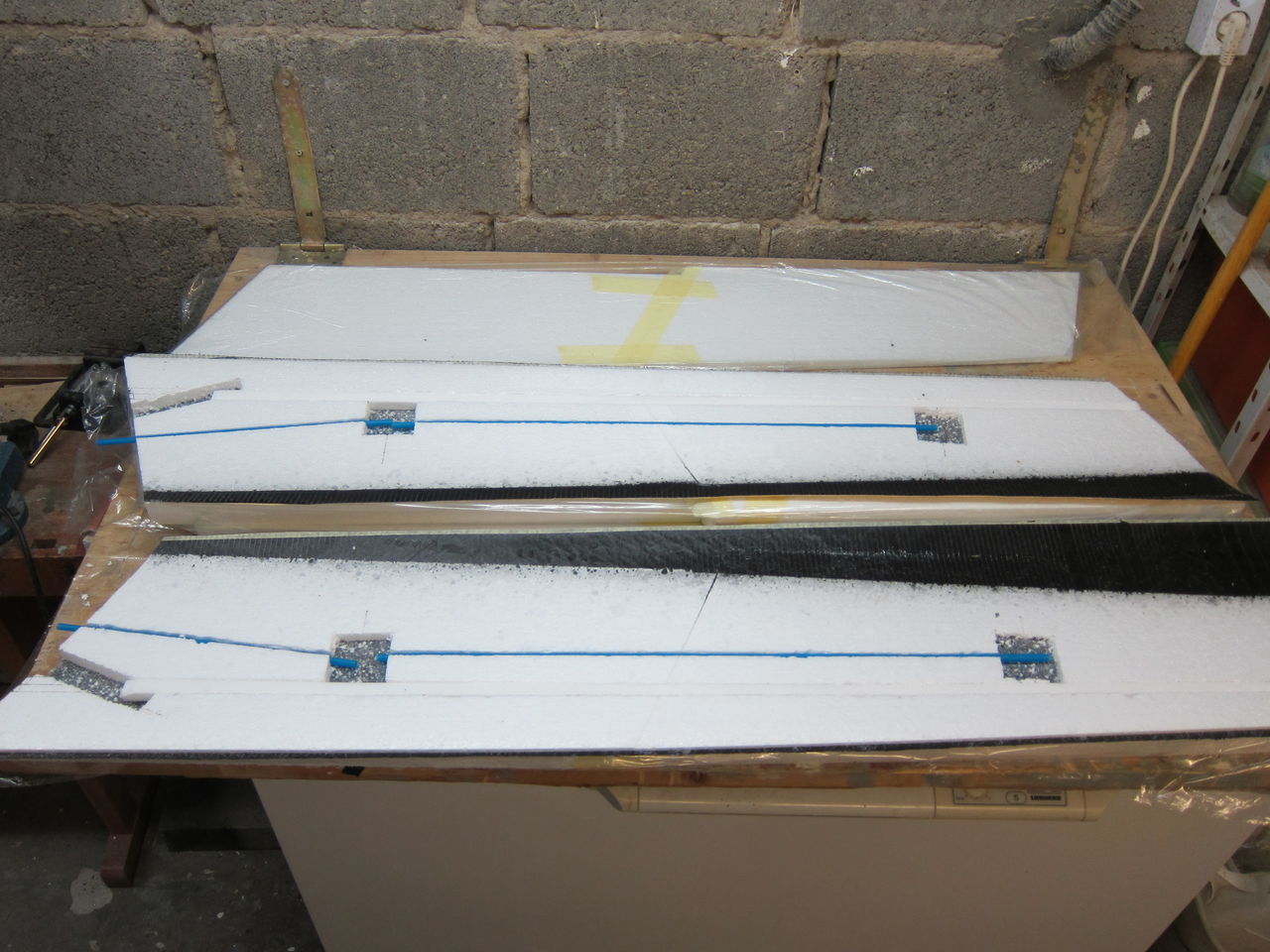

Also erstmal Bildlein vom Beplanken:
Dann durfte meine Jungfräulich Flächenpresse ins Wohnzimmer, und der Ofen wurde mit trockenem Holz und Steinkohlebrickets aus Saunöse 36°C Zimmertemperatur gebracht („Ein Feuer ist dann heiß wenns nach Dampflock riecht!“):
Nach dem groben Besäumen dann:
Wurzel ist noch nicht ganz gerade:
Ich muss also noch etwas Schleifen und die Ruder machen, und Winglets und und und :shock: .

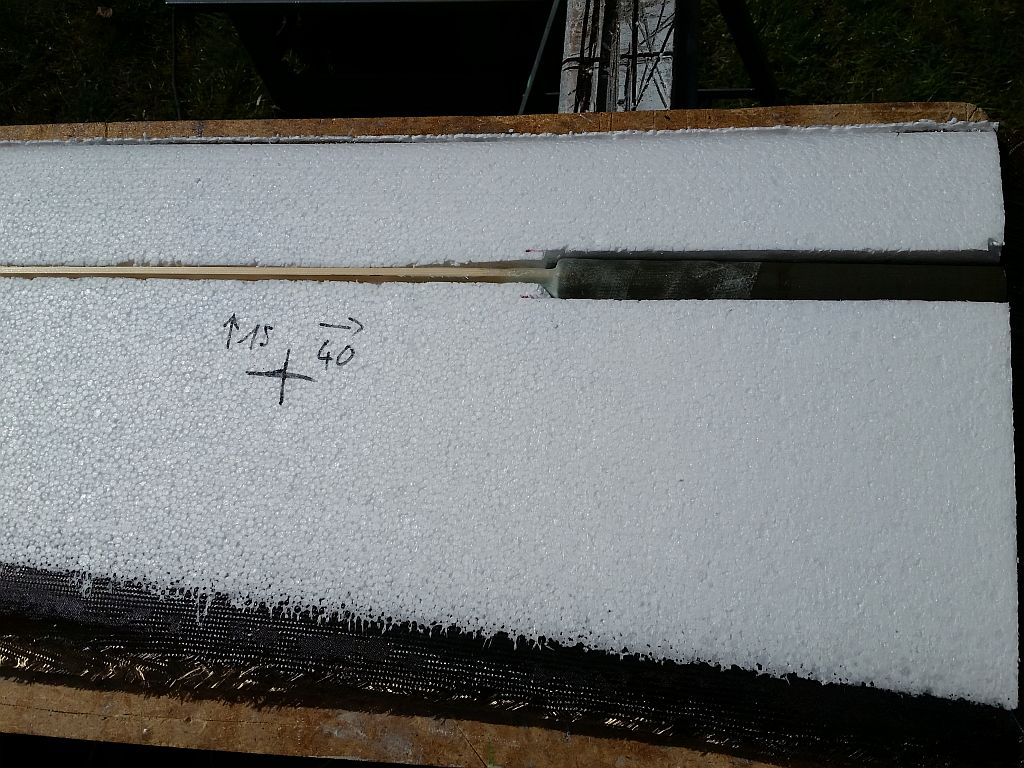

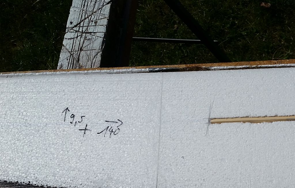

- Ich … Depp hab vergessen die Servoausschnitte zu markieren. Gibts nen tollen Trick um die halbwegs präzise an den Rändern wieder zu finden? Vorallm liegen die nach vorne ja am Holm an, da falsch schneiden wäre doof. Vielleich im dunklen Zimmer mit ner sehr starken Taschenlampe auf die Suche gehen?

- Ich … Depp hab vergessen die Servoausschnitte zu markieren. Gibts nen tollen Trick um die halbwegs präzise an den Rändern wieder zu finden? Vorallm liegen die nach vorne ja am Holm an, da falsch schneiden wäre doof. Vielleich im dunklen Zimmer mit ner sehr starken Taschenlampe auf die Suche gehen?...
...du weißt schon, warum man sein Handy immer in der Tasche haben muss? ;-) Heute Mittag extra für dich gemacht: :P :lol:

Da deine Fläche innen schwarz ist, würde ich mal behaupten du hast kaum eine Chance, ausser mit so nem Fußballstadionfluter :roll: Hast du ungefähr nen Plan wo der Holm liegt, also daß du dich da von weiter weg rantasten kannst? Hauptsache du musst nicht gleich am Holm schäften, die Beplankung flicken reicht ja auch ;-)
Aber eines ist sicher, jeder der schon ordentlich Flächen gebaut hat, hat diesen Fehler gemacht. Willkommen im Club :mrgreen: :thumbup:

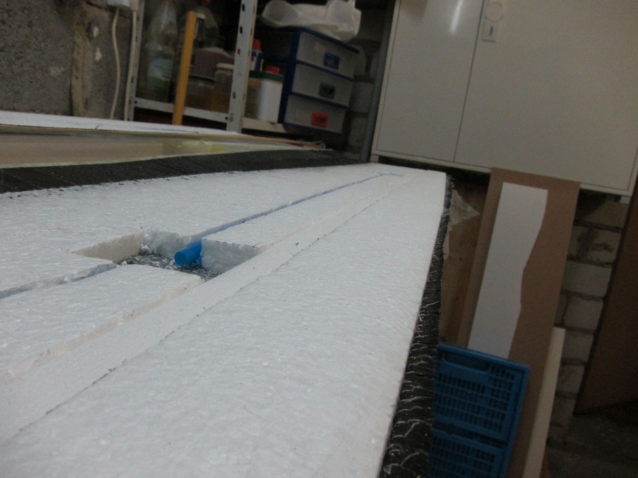

Das Auffinden der Servokästen ist gar nicht so schwer. Am besten legst Du erst einmal die Kabelkanäle an der Wurzelrippe frei. dann kannst Du mit einem Stahldraht die Länge und die Richtung ausloten. Dann eine Öffnung machen, und die endgültige Position zum Holm festlegen. Wenn die Öffnung für die Wölbklappen- Servos gefunden ist, dann das Gleiche mit den Querrudern. Ist kein Ding !
wen ich so was mache und die erste Seite beplankt habe dan Bohre ich an den relevanten stellen 1mm Löcher durch das erste furnier,
somit weis ich dan wo Zb. die Servo schächte sind da ja in den ecken Bohrungen sind im furnier , dies dan nach dem weiten Beplanken durchbohren , Fertig
das verschließen der kleinen Löcher auf der Oberseite ist kein Problem
Norbert1 hat geschrieben: wen ich so was mache und die erste Seite beplankt habe dan Bohre ich an den relevanten stellen 1mm Löcher durch das erste furnier
So hatte ich das eigentlich auch vorgehabt … nur dann vergessen :oops: im Eifer des Gefechtes.
Goofy hat geschrieben:mit einem Stahldraht die Länge und die Richtung ausloten.
So ähnlich habe ich’s jetzt gemacht. Ich bin mir nicht mehr sicher wer den Tip gab, aber: MAGNETE. :twisted: :twisted:
Die kleinen fiesen Dinger von Supermagnete.de spürt man durch alles, und zum erfühlen wollte ich dann mein „Monster” nehmen. Nachdem ich den aber schon vom Draht durch das Furnier hindurch kaum mehr abbekommen habe … hm, es tut’s auch was Kleineres.
Erstes Löchlein gefunden, die anderen werden auch noch … alles gut. Und vor allem: Holm heile!

Achso, Mist, du musst erst alles verschleifen, dann geht's an die Ruder und die Servoschächte :oops:
… ok, dann lass ich wenigstens die anderen mal zu :(. Ist erst einer offen. Danke fürs sage!
