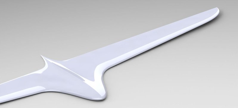

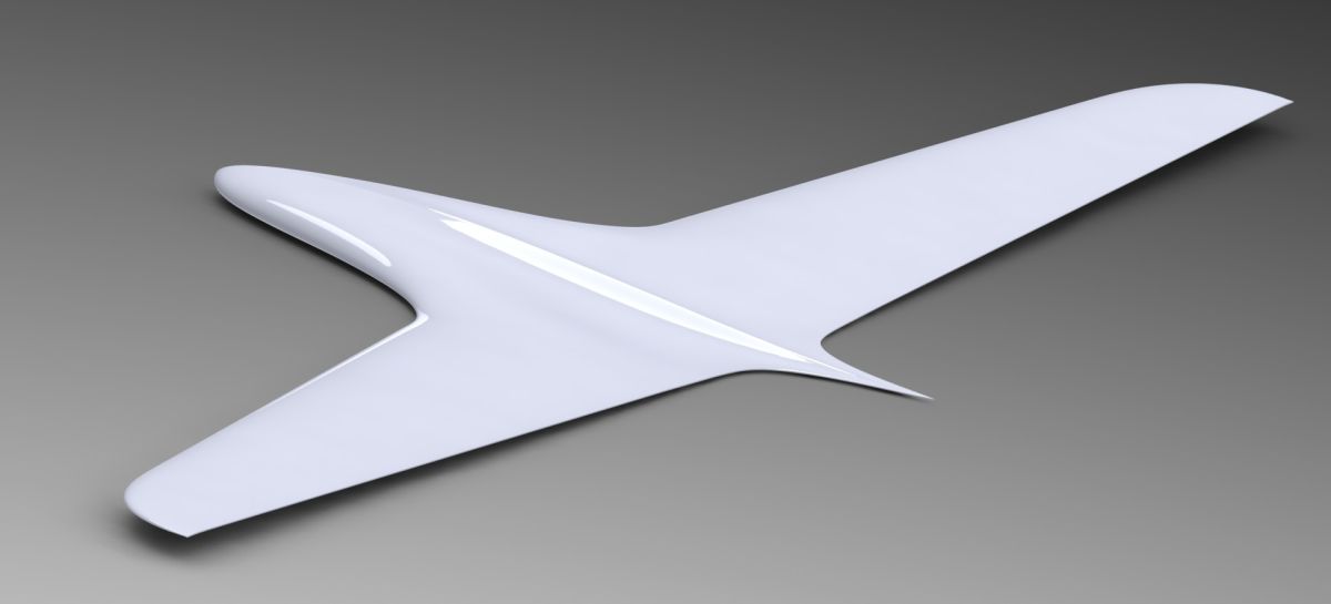

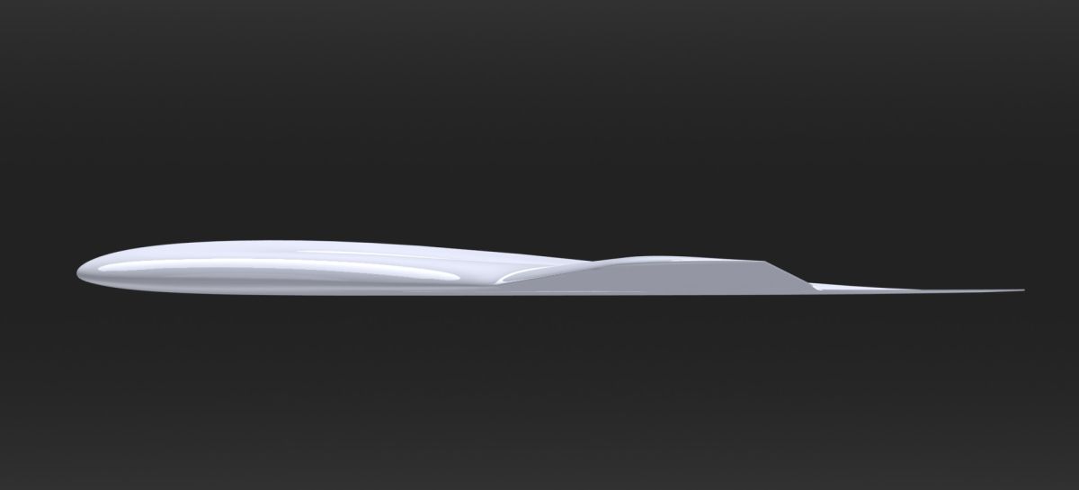

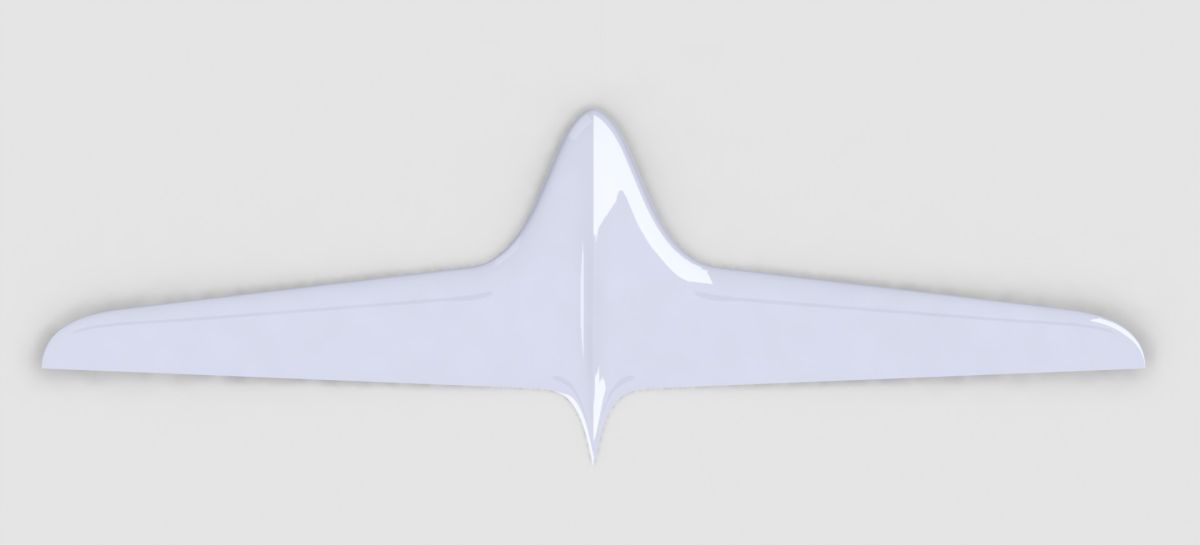

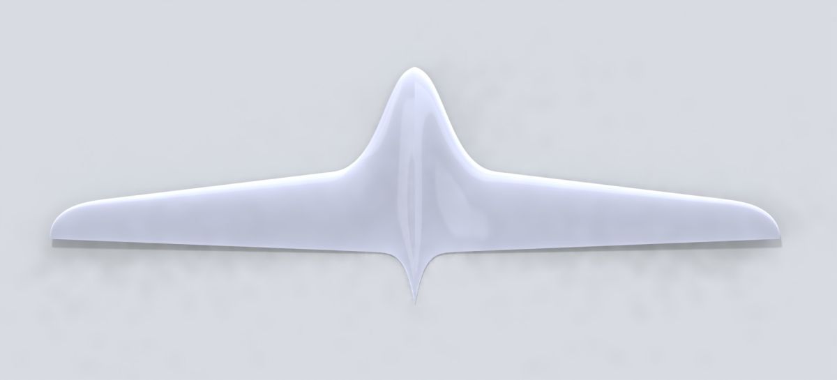

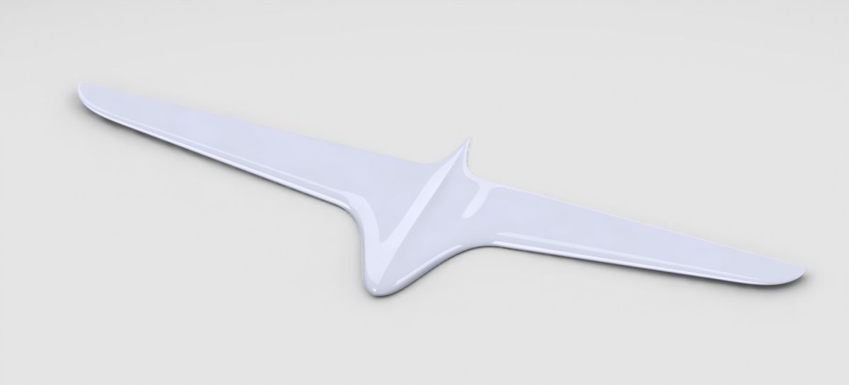

Alle Rippen sind drin, auf die schnelle mal noch Leitlinien dran was dann aber im Bereich Übergang Rumpf zum Flügel an der engen Rundung vorne noch ein paar gezielte Stützpunkte braucht aber das sieht man nicht im Rendering.
Der Endpunkt an der Flügelspitze stimmt auch noch nicht der sitzt etwas zu tief.

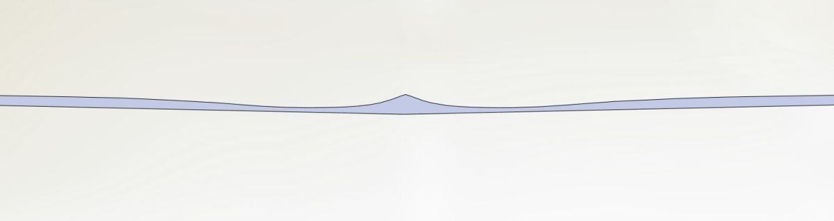

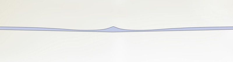

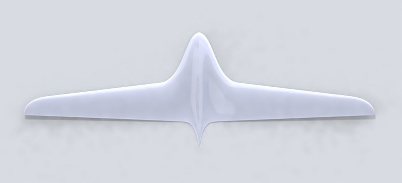

Der Schnitt auf Scharnierebene zeigt dann auch die Einbeulung sehr stark könnte vllt auch ein Charaktermerkmal sein ich finds ansich schick :mrgreen:
Und dann die Grätchenfrage: Wenn strecken dann nur in Spannweitenrichtung oder auch in länge was hätte Vor- bzw. Nachteile?
die Einbeulung entspricht bei einem Leitwerker ungefähr dem Leitwerksträger. Die zu verändern würde einer Verringerung der EWD entsprechen, für einen Thermiksegler nicht so sehr zielführend.
Weiter vorne steht wie die Länge der Nase des RES-Bretts zustande gekommen ist. Du kannst Dir das für eine vergrößerte Version auch über die Massenverteilung so überlegen, aber da die Profile für kleine Re-Zahlen ziemlich gut sein sollten würde ich die Profiltiefen nicht viel vergrößern und höher strecken, also nur in Spannweitenrichtung skalieren. Das bringt im Vergleich zum skalieren in beide Richtungen prinzipiell mehr Gleitleistung auf Kosten der Verbesserung der Sinkleistung.
An der Einbeulung möcht ich je nix verändern mir gefällt sie :mrgreen:

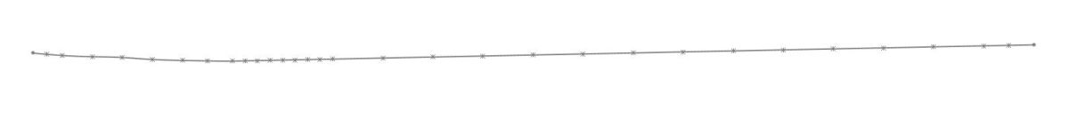

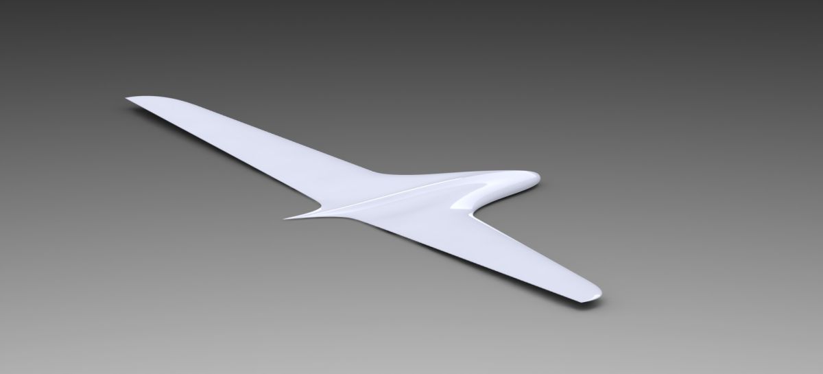

Ich würde gerne die "Rumpfrippen" etwas passender eindrehen. Momentan sind ja die ersten 4 Rippen mit 1° angestellt und die nächsten 4 gehen linear auf 0° das ergibt diese doppeltgeschwungene Nasenleiste:
(11.53 KiB) 4-mal heruntergeladen
Ich denke das man eventuell die Mittelrippe z.B. auf 1,5° anstellt und dann einen gleichmässigen schwung auf 0° zur 8. Rippe macht? Aber warscheinlich sieht man den momentanen Istzustand später am fertigen Flieger eh nicht :roll:

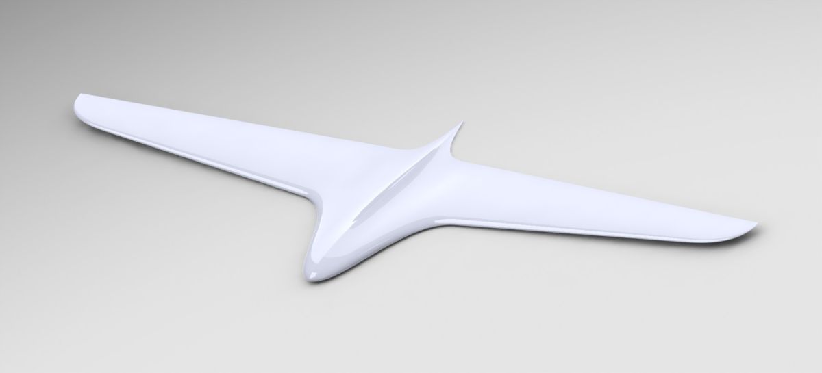

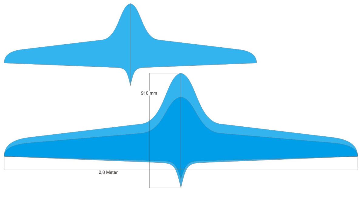

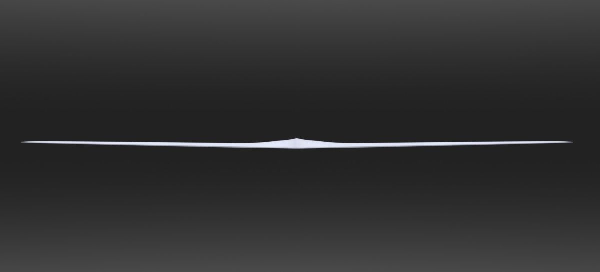

Und mal auf 2,8m gestreckt bei gleicher länge. Nur strecken finde ich am ende schöner gut das es dann so was taugt :mrgreen:
(11.17 KiB) 4-mal heruntergeladen

hi Michael, das sieht gut aus ! :D
trotzdem würd ich die Nase und den Bürzel ein bissl mitstrecken ....
da der Großteil des Flügels hinter dem Schwerpunkt liegt !
oder du baust eh nen Motor rein ( :roll: )und kannst das dann mit dem Akku ausgleichen :?:

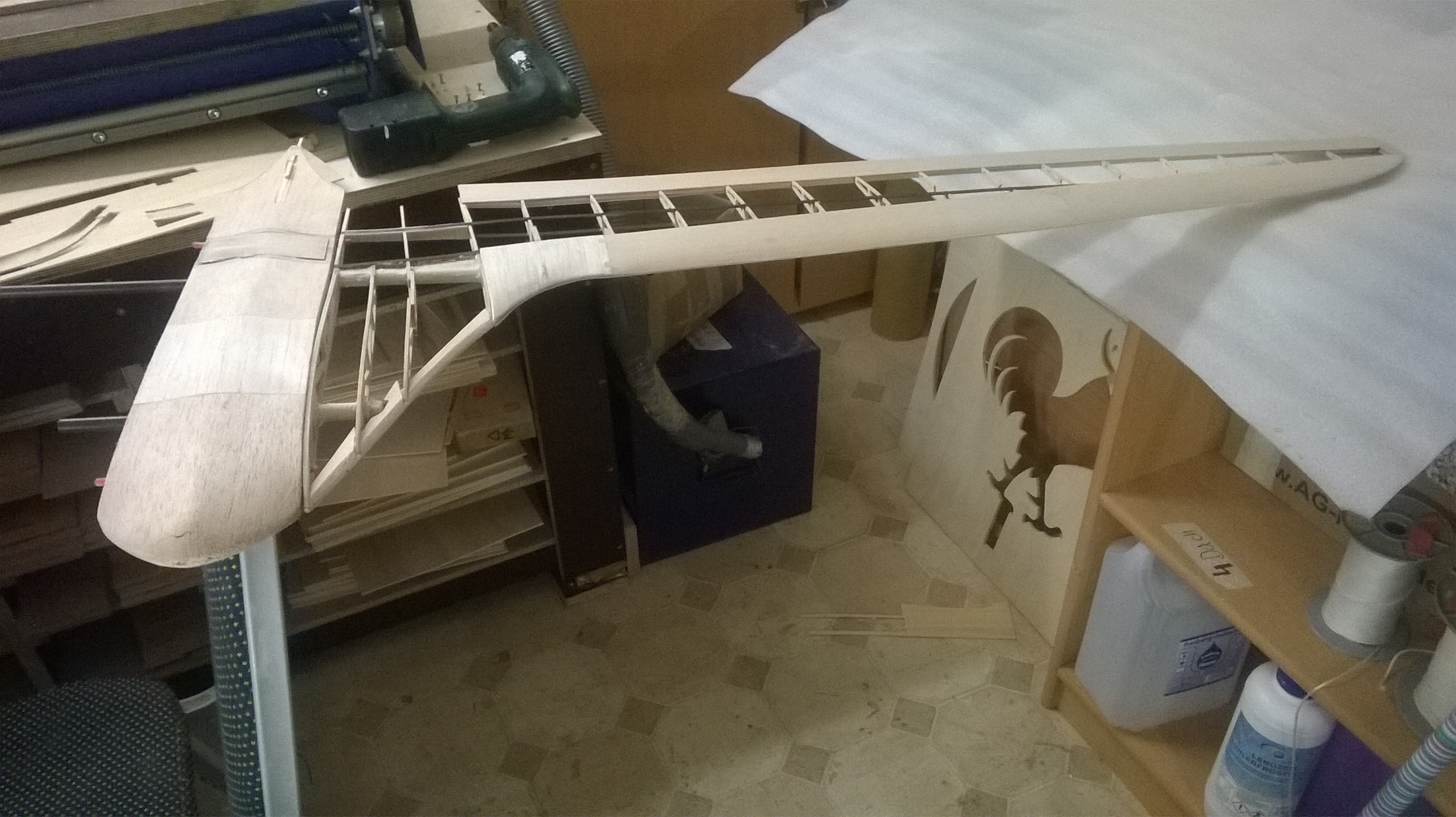

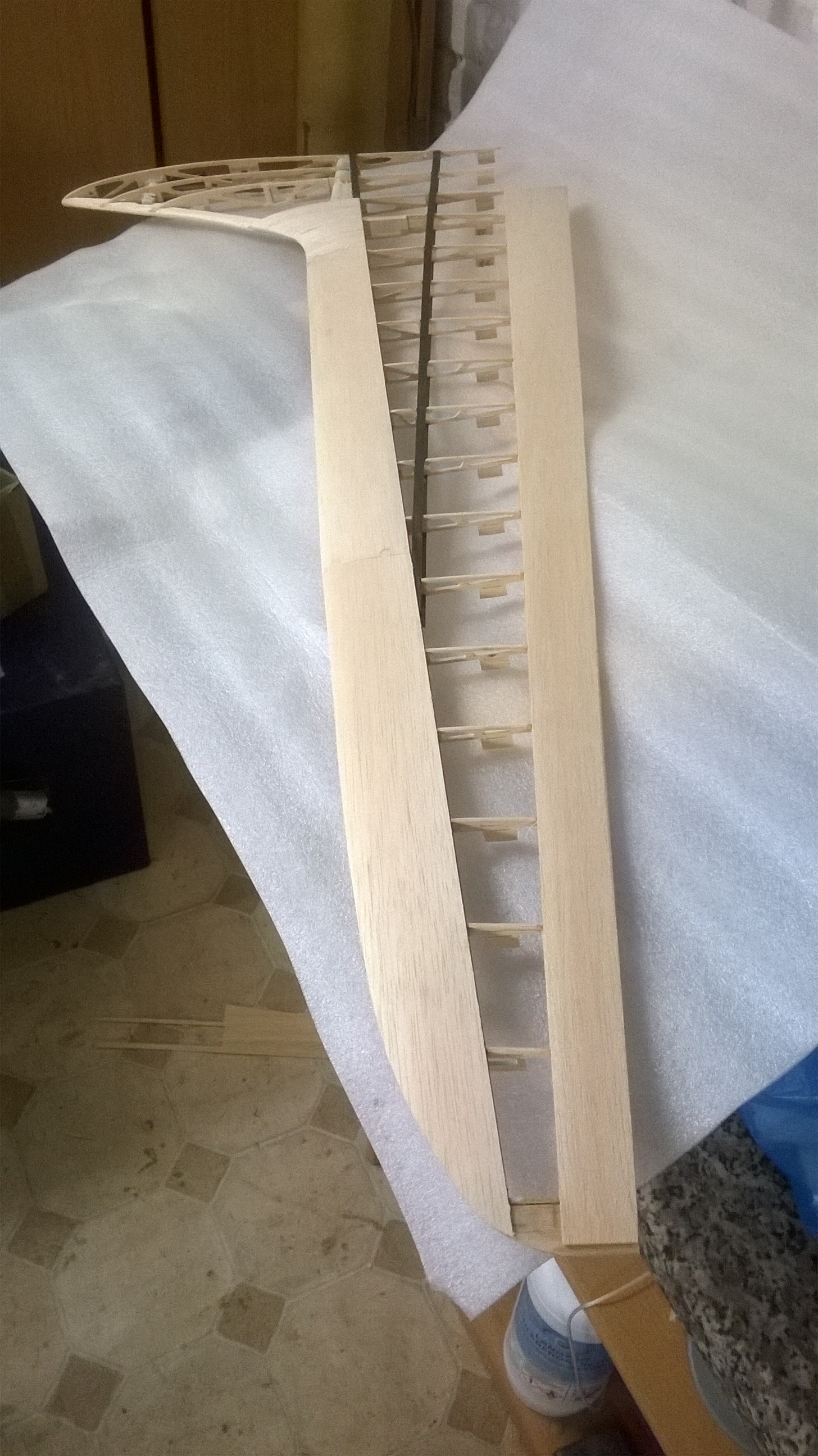

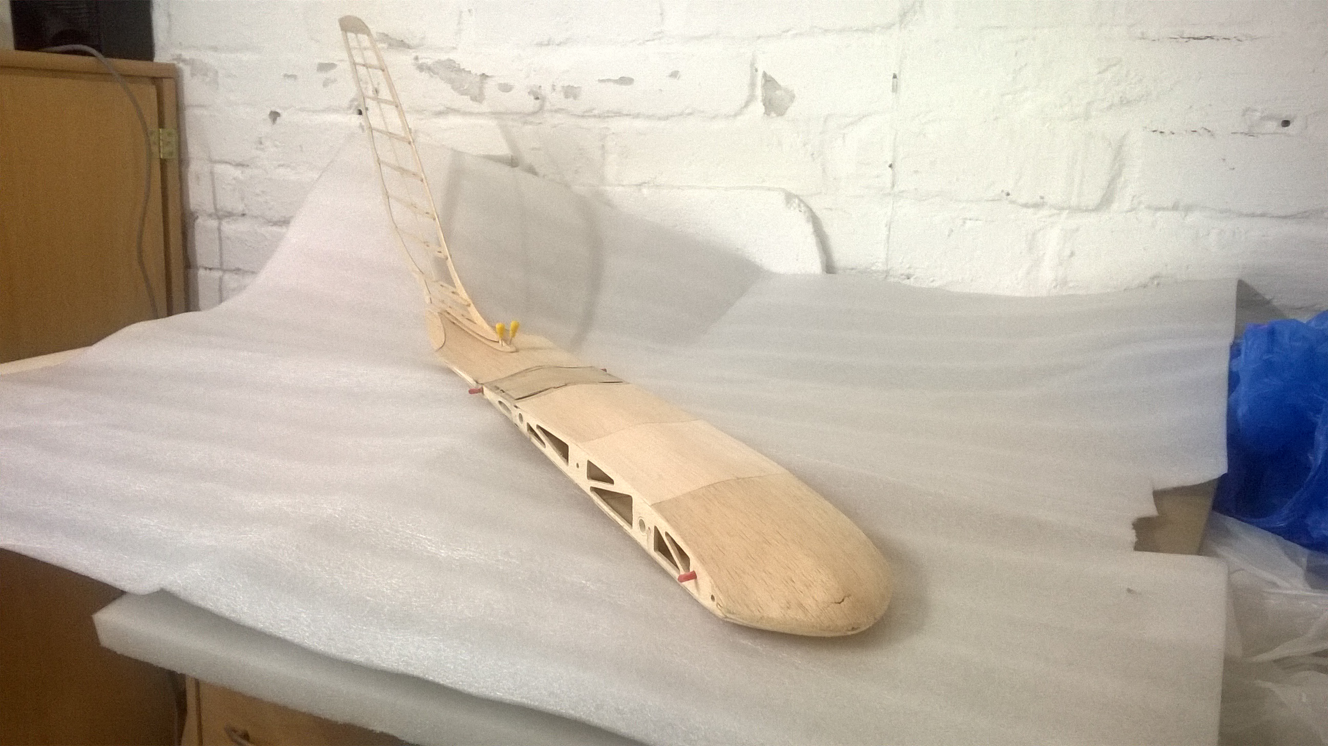

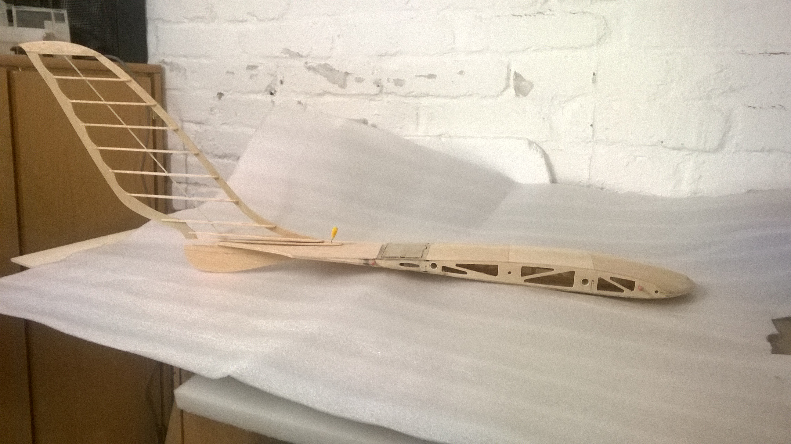

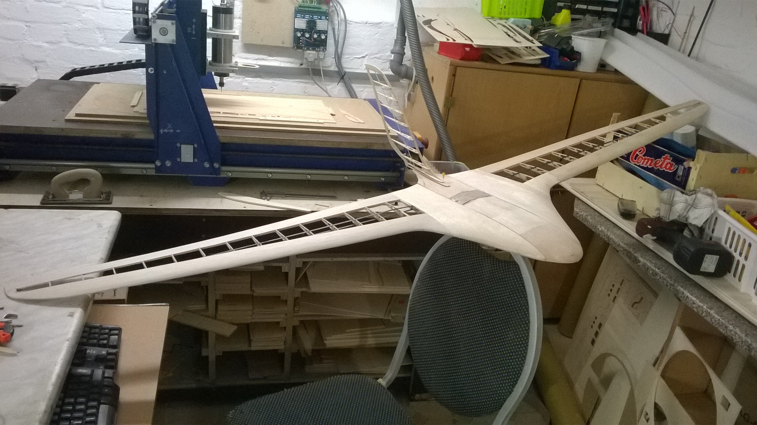

So sieht das Mittelteil nun mit Finne bei mir aus beplankt und etwas verschliffen

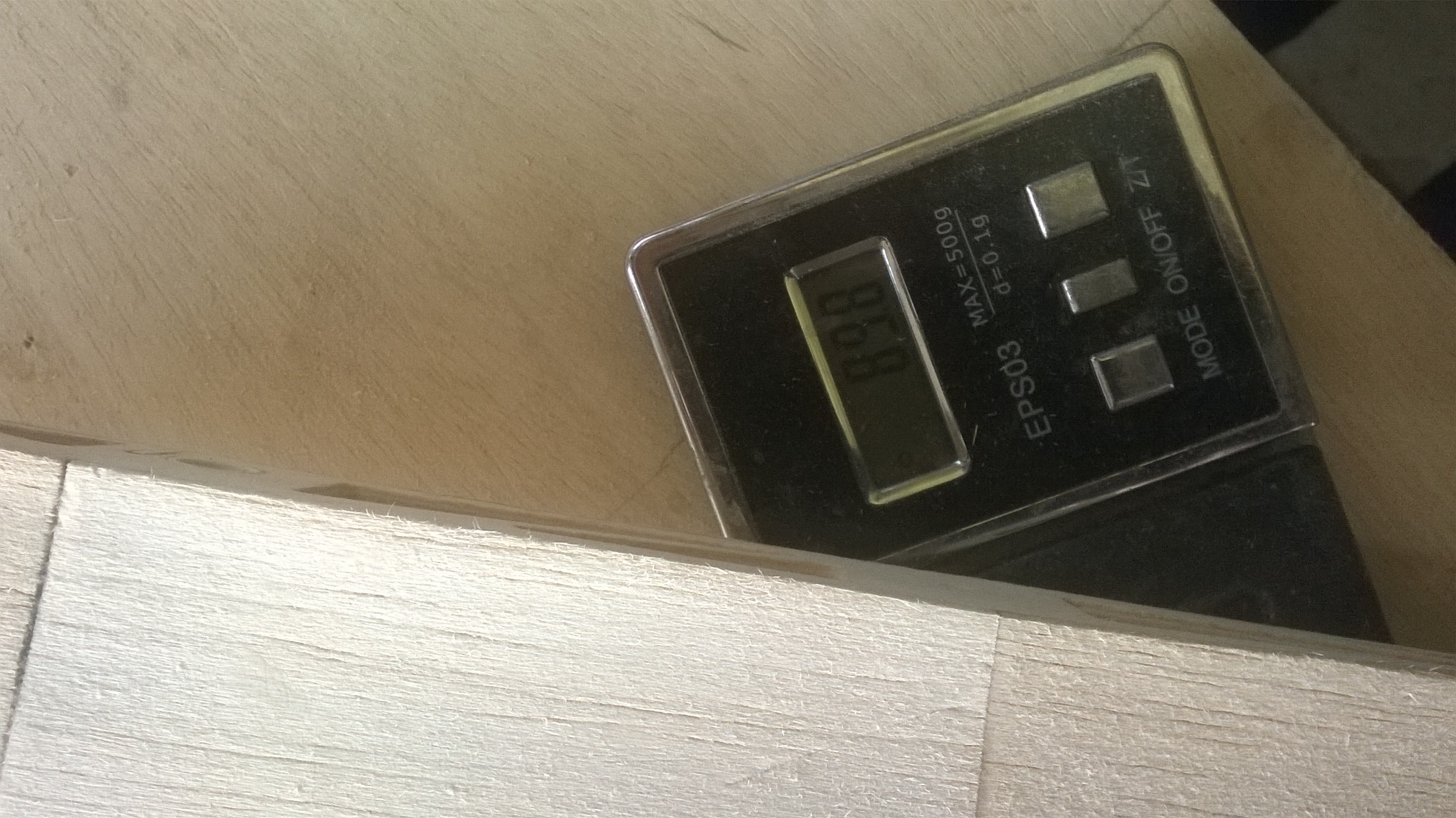

Mittelteil Gewicht voll beplankt mit 1,5 mm Balsa und unterer Kufe 89,9 Gramm
bin zufrieden
bin zufrieden

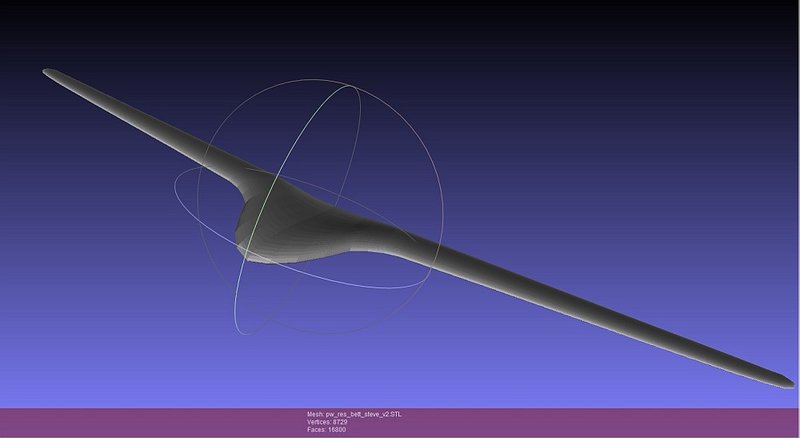

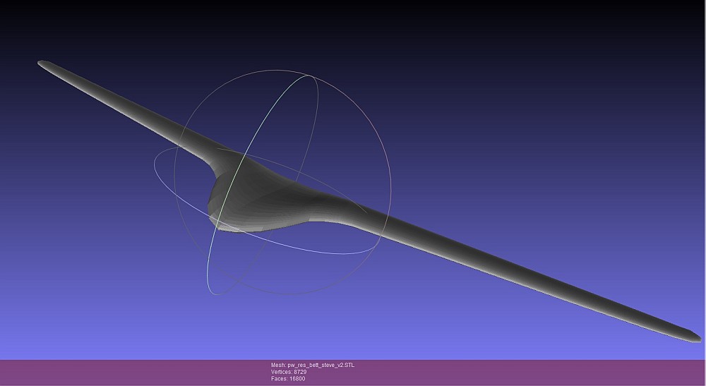

nachdem der Michael so schön gerenderte Bilder und der Norbert schon eine fertig beplanktes Mittelteil (und nachher wahrscheinlich einen fertigen Flügel) vorzuweisen haben bin ich nochmal zurück und hab im Ranis gespielt.
Dabei ist dem Brett das Schwänzchen gestutzt worden und jetzt sieht es so aus:
Das Seitenleitwerk wird nun angesteckt und nicht mehr auf den Flügel montiert. Das sieht zwar weniger elegant aus, ist aber praktischer. Die Profile habe ich unverändert übernommen, nur die Tiefen verändert. Aerodynamisch hat sich was in der zweiten Stelle hinter dem Komma getan, in Richtung höheres Auslegungs Ca. Ich glaube das kann man vernachlässigen.
Im Gegenzug gibt es jetzt diese ausgeprägte Rippe in der Mitte nicht mehr. Der Flügel hat eine gleichmäßige Wanne in Mittelteil was sich viel einfacher profilgetreu bauen lässt (meine ich jedenfalls). Und ein wenig cool siehts eigentlich auch aus :)
Grüße, steve
pw_res_bett_steve_v2.flz
(42.66 KiB) 174-mal heruntergeladen

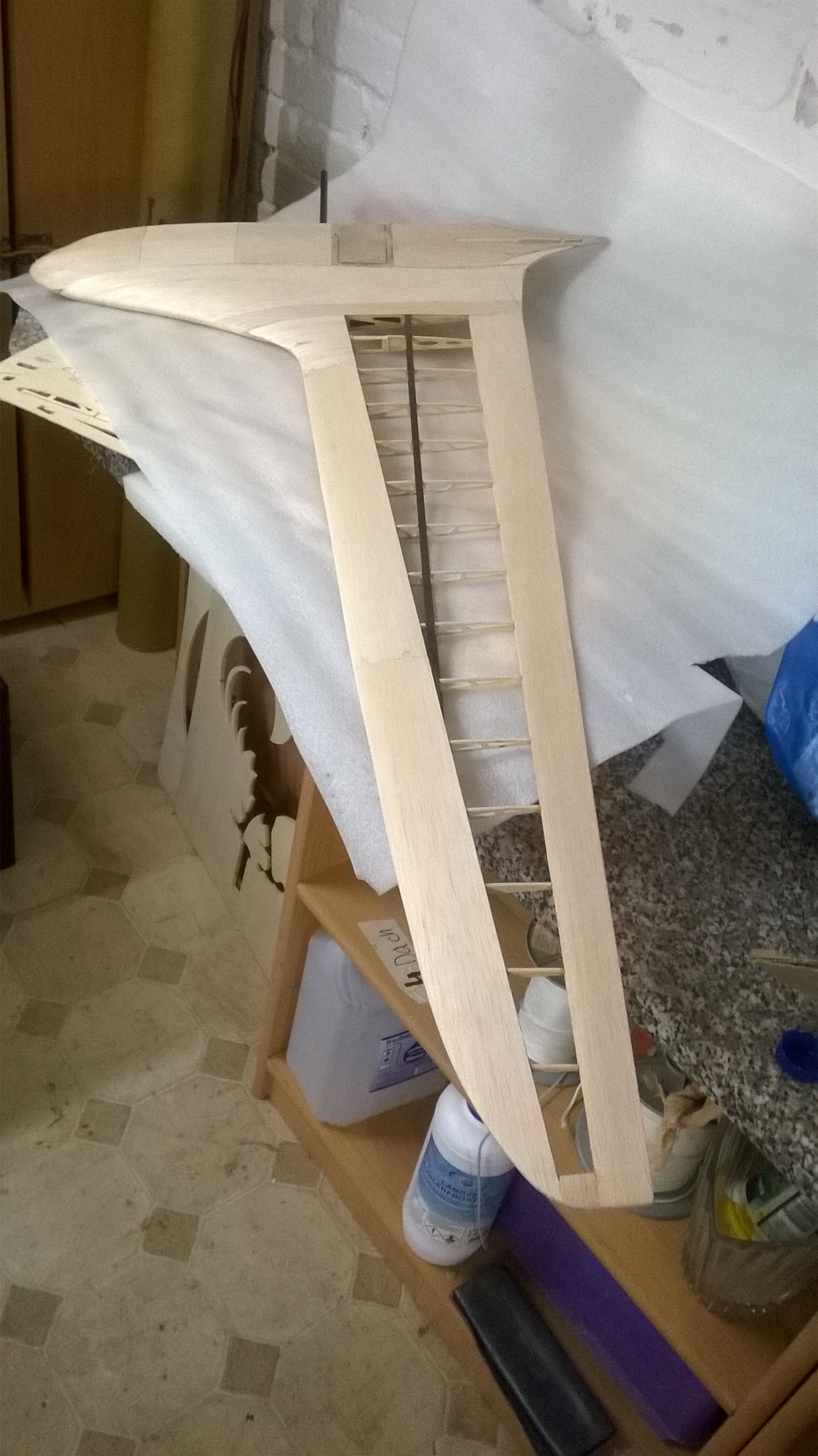

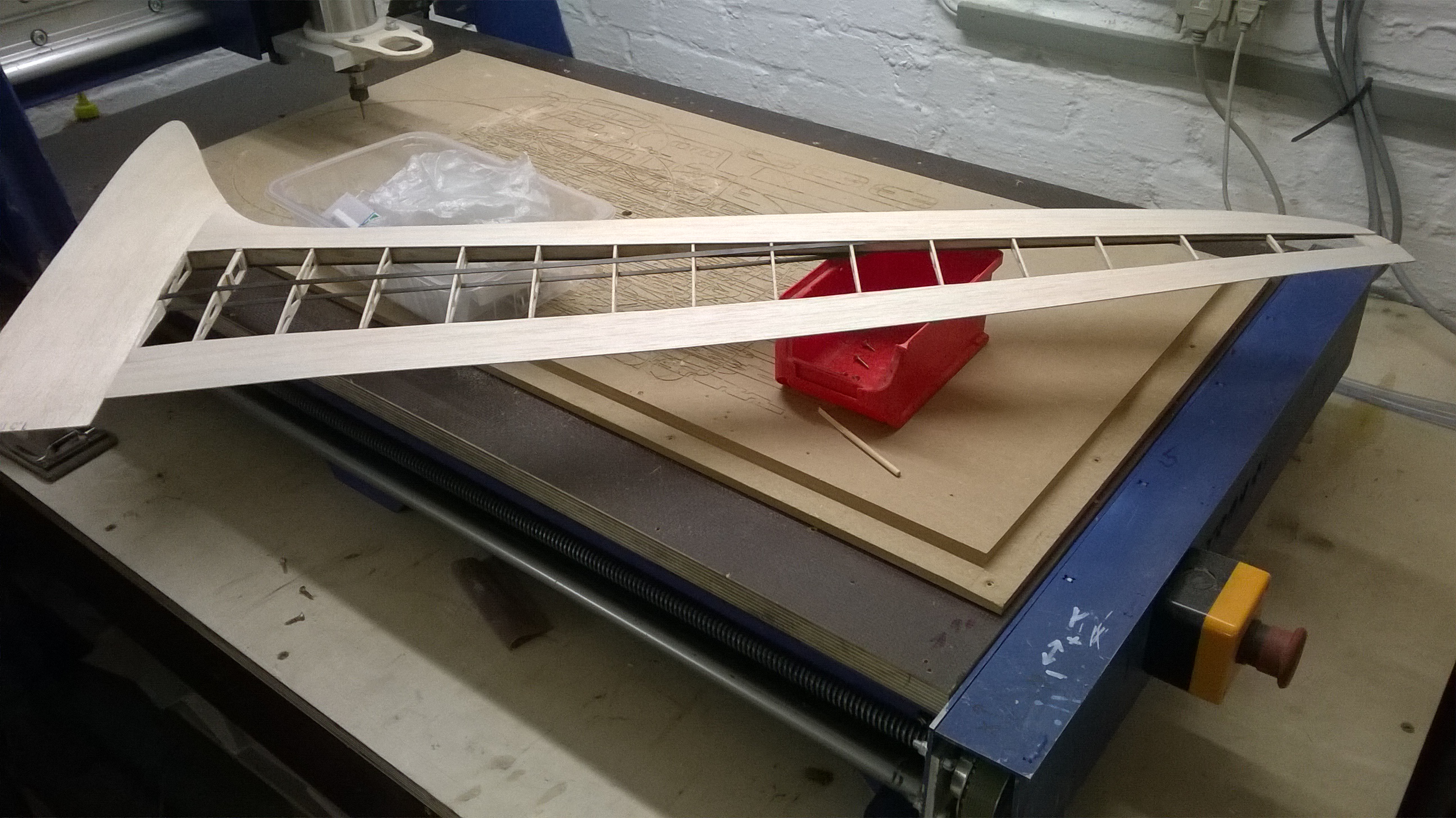

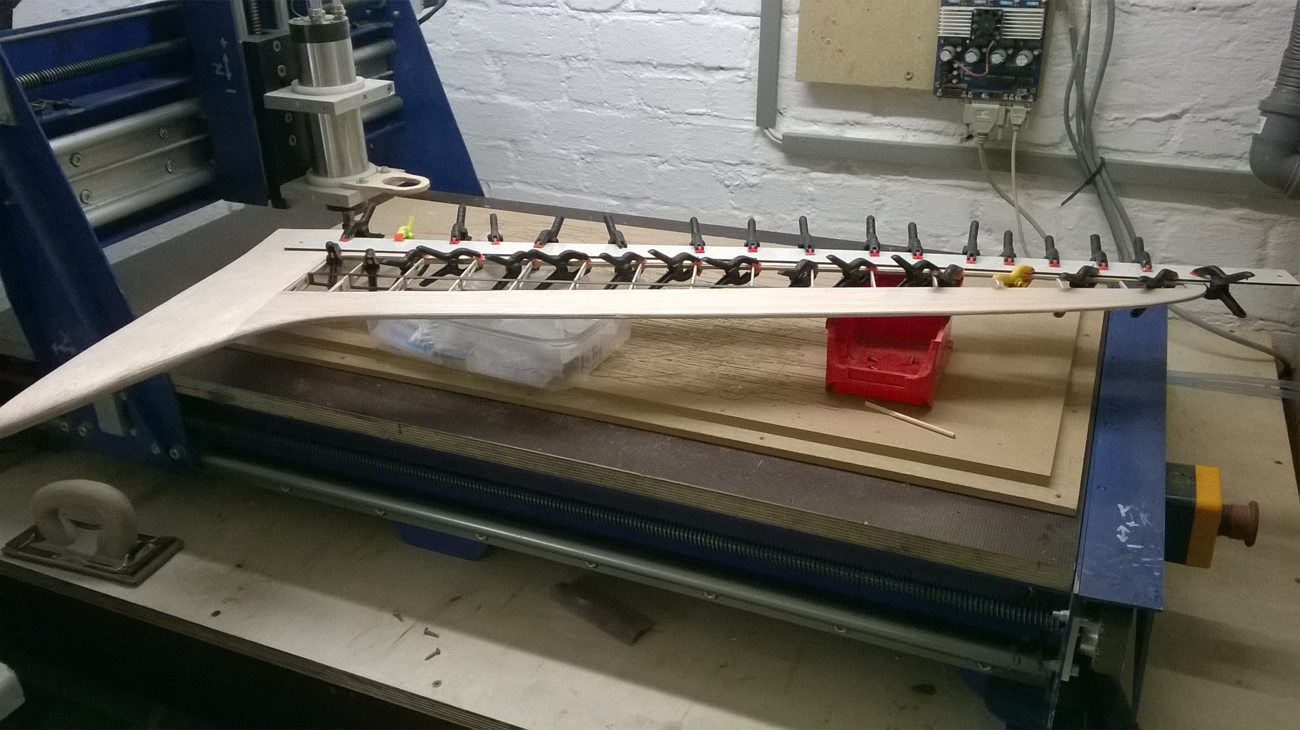

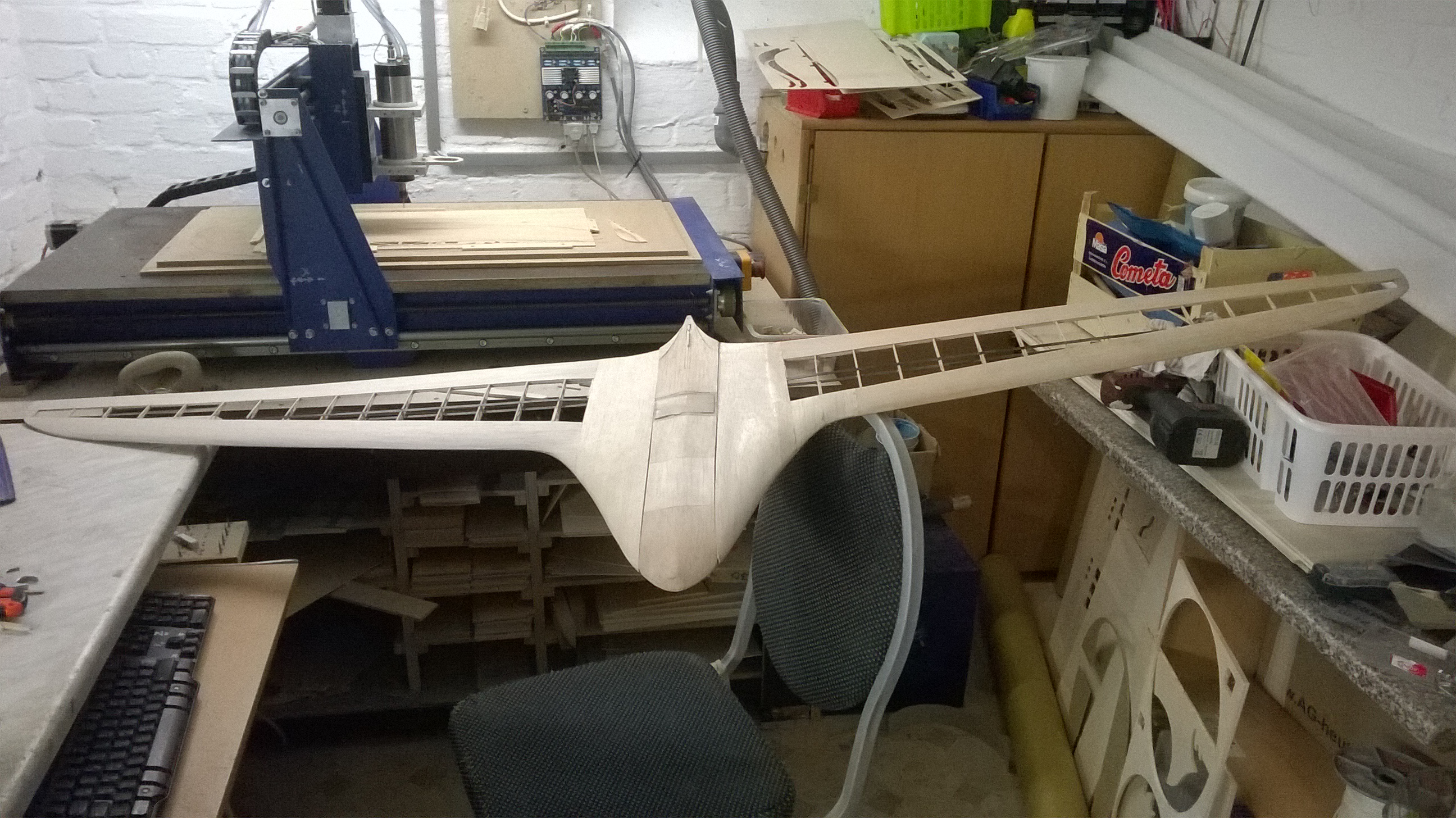

Ruder sind nun beidseitig beplankt und die D-Box ist auch beidseitig beplank
somit muss ich nun den Vorderen teil noch beplanken dan ist der Erste Flügel fertig

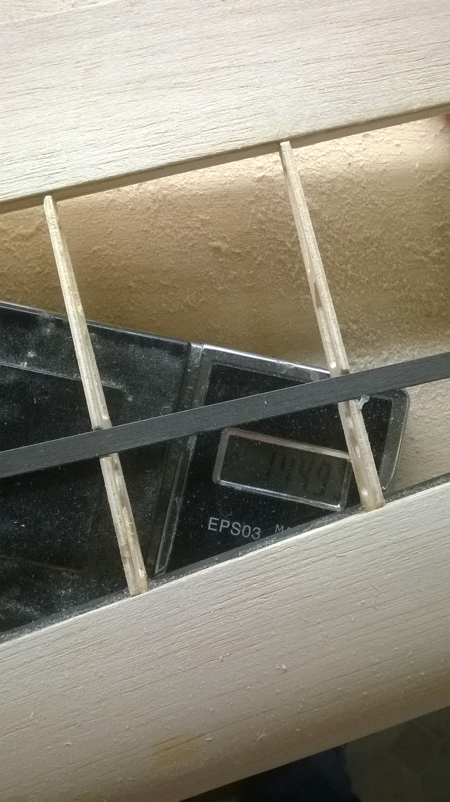

so die erste Fläche ist nun Fertig Gewicht 144.9 Gramm dazu das Mittelteil mit 89.9 Gramm
ich bin Zufrieden da ich ja kein Leichtbau betreiben habe

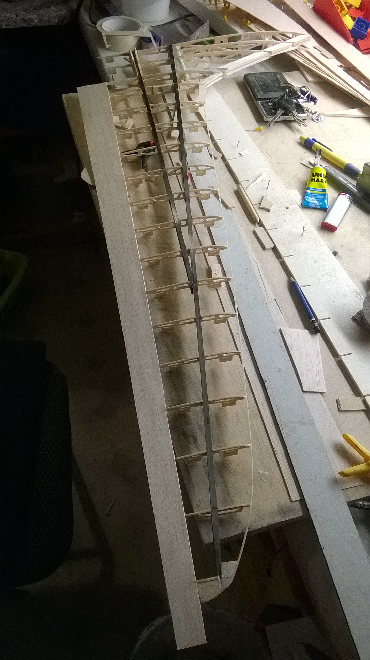

so der zweite Flügel ist im entstehen

Zweiter Flügel Oberseite beplankt
so zweiter Flügel Unterseite beplankt und trocknet nun
so der Rohbau ist soweit fertig Gewicht 380 G bin zufrieden
