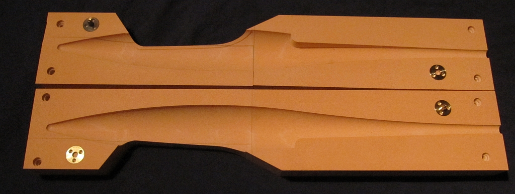

...und daheim:
Universal-Norbert-Förmchen
Die Haubenform haben wir glatt vergessen.... Ist uns erst aufgefallen als wir die Fräse schon ausgeputzt hatten :oops: :lol:

Hi Christian
finde sieht gut aus ist es den so wie du dir es Vorstellst , hatt den alles reibungslos geklappt,
na ja Haubenform kanst du ja dan noch Fräsen lassen, bin gespannt auf die erste Abformung.
Norbert :mrgreen:
Re: Mein erster F3B Flieger selbstbau
Nochmal ein Lob der Fräser an dich. Keiner der Jungs hat mir geglaubt das du eigentlich Anfänger bist. Alles war einfach so exakt und perfekt direkt zum Fräsen vorbereitet wie sie das sonst nur selten von Profis bekommen!
Probleme oder Sorgen gab´s keine, die einzige Änderung war wie schon gesagt das Formende, das ist jetzt wie du siehst einfach offen gelassen.
Zum Abformen hab ich mir schon so meine Gedanken gemacht. Ich denke es ist das beste, wenn man direkt nass das Rohr einlegt und sich dann so auch die Naht hinten spart die ja eh nichts werden würde bei dem kleinen Durchmesser... Die Naht dann bis etwa Ende der Flächenauflage und ab dort das Rohr einfach in Mumpe in die offene Form auf das Glas, eben ohne Überstand für eine Naht legen.
Superperfekt ist halt auch, daß man ohne Sorgen einen 2200er 3s-Lipo reinbekommt (meine standard EGE und Konsorten-Akkus), man also wirklich die perfekte Universalform hat.
Vor der ersten Abformung stehen erst noch ein paar Stunden lackieren und nassschleifen. Wenn mein RES-erve fertig ist und während Rona an ihrem Astir weiter macht, werde ich an den kleinen gehen. Ist ja der perfekte Winterflieger für den Rebhang, er ist also an erste Stelle gerückt :mrgreen: Der Bau dauert ja eh nur wenige Tage.

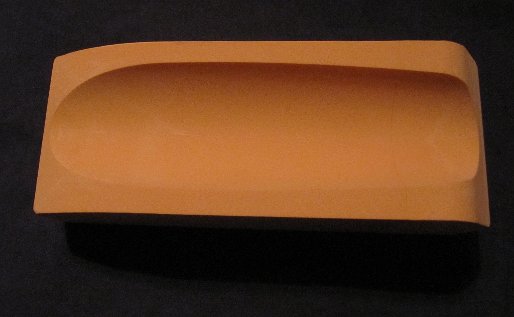

Heute ging wieder nix in der Werkstatt. Wir mussten da mit jemandem Essen gehen, dafür haben wir jetzt auch die Haubenform hier liegen! :mrgreen:
Dort hat er aber irgendwas von einem negativen Hinterschnitt gesagt den er noch schnell wegmachen musste!? Kann das sein das du sie zum Tiefziehen, also im positiv gedacht hattest? Dann könnte ich das mit den Hinterschnitten auch einordnen... :wink: Die Form sieht jetzt jedenfalls so aus:
Habe mir das nochmal angesehen ja Sorry hatte das nicht mehr nachbearbeitet, aber sieht doch super aus
Er hat jetzt einfach das Außenmaß der Haube als Form genommen, alles was übersteht muss also weg... Ich denke das war die einfachste und unkomplizierteste Lösung, so kann ich einfach wahllos einlegen und muss nicht auf Maße achten. :mrgreen:
Entschuldigen musst du dich also sicher für garnichts! Dachte nur daß ein bisschen Feedback inkl. Ursachenforschung in deinem Sinne ist. :wink:

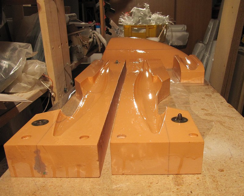

Nachdem im Forum wieder eine himmlische Ruhe herrscht und man sich wieder dem widmen kann worum es hier doch eigentlich geht :mrgreen: , hier ein Zwischenstandsberichtsfoto aus dem Keller:
Speckschwartenzahnstocherleförmchen ;-)
Hi Christian
Sieht doch gut aus , was für Farben zum Harz Färben hast du den? , ich bräuchte wenn es ihrgend geht zwei Rümpfe ,
Klar, ich muss nur erstmal testen ob das mit der Farbe und dem 12er-Rohr einlaminiert auch wirklich alles so klappt wie gedacht! Ich hoffe mal Mo. oder Die. den ersten Rumpf einzulegen... Das hier plus weiß.
