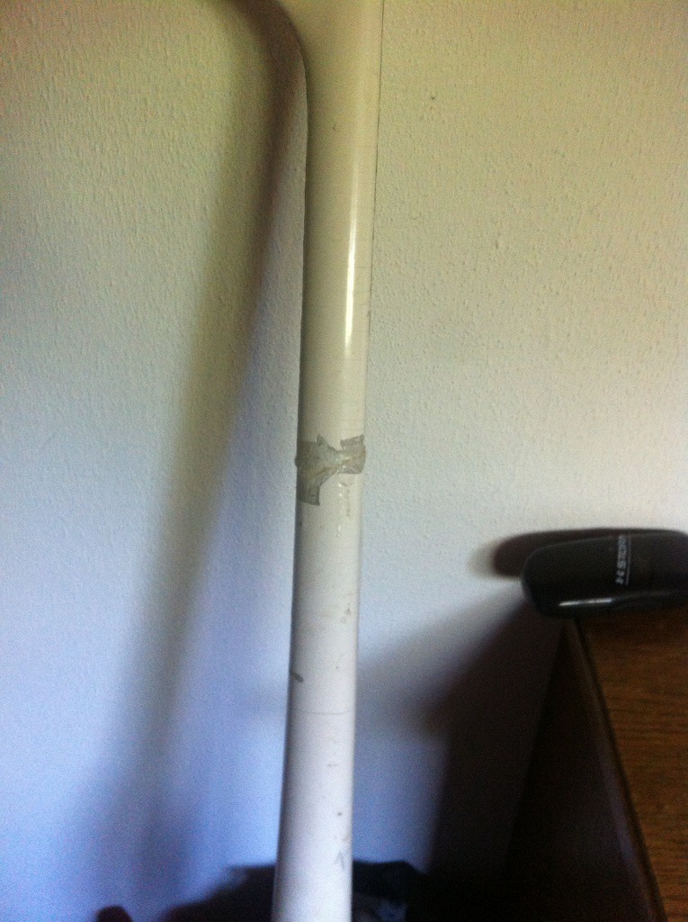

Ich könnte kotzen! Jetzt war ich gestern auf der Gerlitzen und gleich nach dem Start is mir das Glumpert über die Fläche abgekippt und eingeschlagen. Rumpfrohr ab! Also eingepackt und heimgefahren. Jetzt brauch ich zwei Jahre für einen Eigenbau und dann muss ich gleich beim zweiten Flug flicken!
Wenigstens wars am Vortag besser. Da gings nur schwach, also zu wenig für den Joker. Da hab ich dann die zwei Holländer mit ihren Schalentieren ausgekurbelt. Wohlgemerkt mit einem Holzmodell (Just Friendly)!
Lg

Koarl hat geschrieben: Ein paar kleine Schönheitsfehler hat er schon, wie die schiefe V- Form...
Diesen Baufehler kannst du aber jetzt mit kleinem Aufwand und ein paar Blätzlis richten. Man muss mal das gute in der Sache sehen.

Danke für die Aufmunterung! Klar wird er repariert! Is ja nicht so ein riesen Aufwand! Den ersten Teil der Arbeit hab ich gestern gleich im Hotelzimmer erledigt. Also ausrichten und mit Zagi fixieren. Wenn ich den Proxxon und was zum Laminieren da hätte wäre er schon wieder fertig
Apropos: wenn ich das jetzt dünn ausschleife um dann neues Material einzuschäften dann hält das ja nicht mehr ausreichend zusammen während dem Arbeiten. Soll ichs auf zweimal machen oder wie tut man da?
Und zwecks Eigenbau und Arf: du hast recht! Wobei ich vollflächig Kohle unterlegt nicht mehr als einfach sehe...

kennst du schon dieses PDF?
http://www.swiss-composite.ch/pdf/i-blaetzlitechnik.pdf
Bezüglich der Stabilität habe ich jetzt keinen Universaltipp. Ich würde mal sagen, ein entsprechend zulaufendes Holzkreuz aus zwei kleinen Latten innen rein schieben, welches abstützt und nach der Reparatur wieder raus gezogen werden kann.
Oder so wie bei Swiss-Composite mit einem Stützstab auf der gerade anderen Seite der Reparaturstelle. Das ist vermutlich die einfachere Lösung. Bilder sind im PDF drin.

hallo Koarl,
Ich habe meinen Sun Rumpf nach einem herben Absturz nach der Plaetzlitechnik repariert und das ist mindestens so stabil wie vorher!
Das Wichtigste ist es die Teile richtig auszurichten um nicht einen schiefen Rumpf zu bekommen..
um das grosse Schleifen hinterher zu verringern lege ich am Ende mit Trennmittel behandelte Bucheinschlag folie auf die Reparaturstelle. Mit Maskingtape kraeftig bandagieren, dann ist die Oberflaeche schon recht gut und es muessen nur noch Buckel runtergeschliffen oder Loecher gespachtelt werden. Vielleicht geht das auch mit Frischaltefolie, weiss aber nicht ob die richtig trennt. Alles in allem kannst du den Flieger nach dem Schaden auf dem Photo in 24h wieder fit machen.

Das geht auch mit Frischhaltefolie und die trennt sehr gut. ;-)
Re: Joker.mod; Modelle auf Basis des ehemaligen MPX-Jokerrum
Ich würde auch mit Plätzli reparieren. Innen eine Verstärkung reinschieben wird schwer möglich sein, deshalb die Frage ob ich vielleicht in 2 Durchgängen arbeiten soll und beim ersten Arbeitsgang Material stehen lasse welche das ganze noch zusammenhält. In 24h ist das locker zu machen! Allerdings ohne Lack. Ich hab ja auch schon ein paar Rümpfe repariert aber halt noch keinen der komplett abgebrochen ist.
Ich wickle immer Nylonsaumband rum und dann Tesa.
