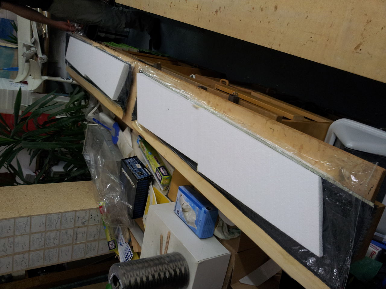

Christian (nicht unserer) hatte gestern die Rippen fertig, kamen nach 3 Tagen ausm Temperofen und waren mit dünnflüssigem Harz durchtränkt. Er wollte glaube ich den Ofen testen ;). Das Ergebnis ist aber über alle Zweifel erhaben, glatt wie ein Babypopo, überall genau auf der Linie, jetzt auch wieder gerade und schön steif ;). Wenn nur der Flieger mal s gut wird wie die Rippen ... :mrgreen:
Dann sind wir damit direkt zu unserem Modellbaumentor "am Ort", Uli, gefahren und habe uns nochmal ganz frisch von vorne schneiden beibringen lassen -- und dabei einiges dazugelernt. Die Kerne sind jetzt wunderbar geworden, selbst nach Qualitätsanspruch der beiden "alten Hasen".
Was ist übrigens der Plural von Marumba? Marumbae? Marumbii? Egal, auf jeden fall zuviele:
Jetzt muss ich mir erstmal überlegen wo ich die unterbringe bis wir Gewebe bestellt haben.

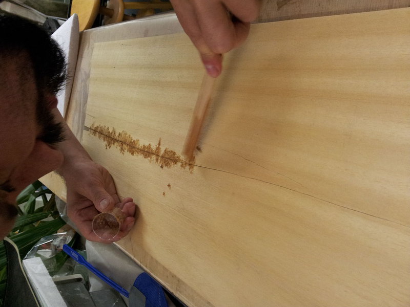

Abachi zuschneiden und Risse mit Tape am weiter einreißen hindern

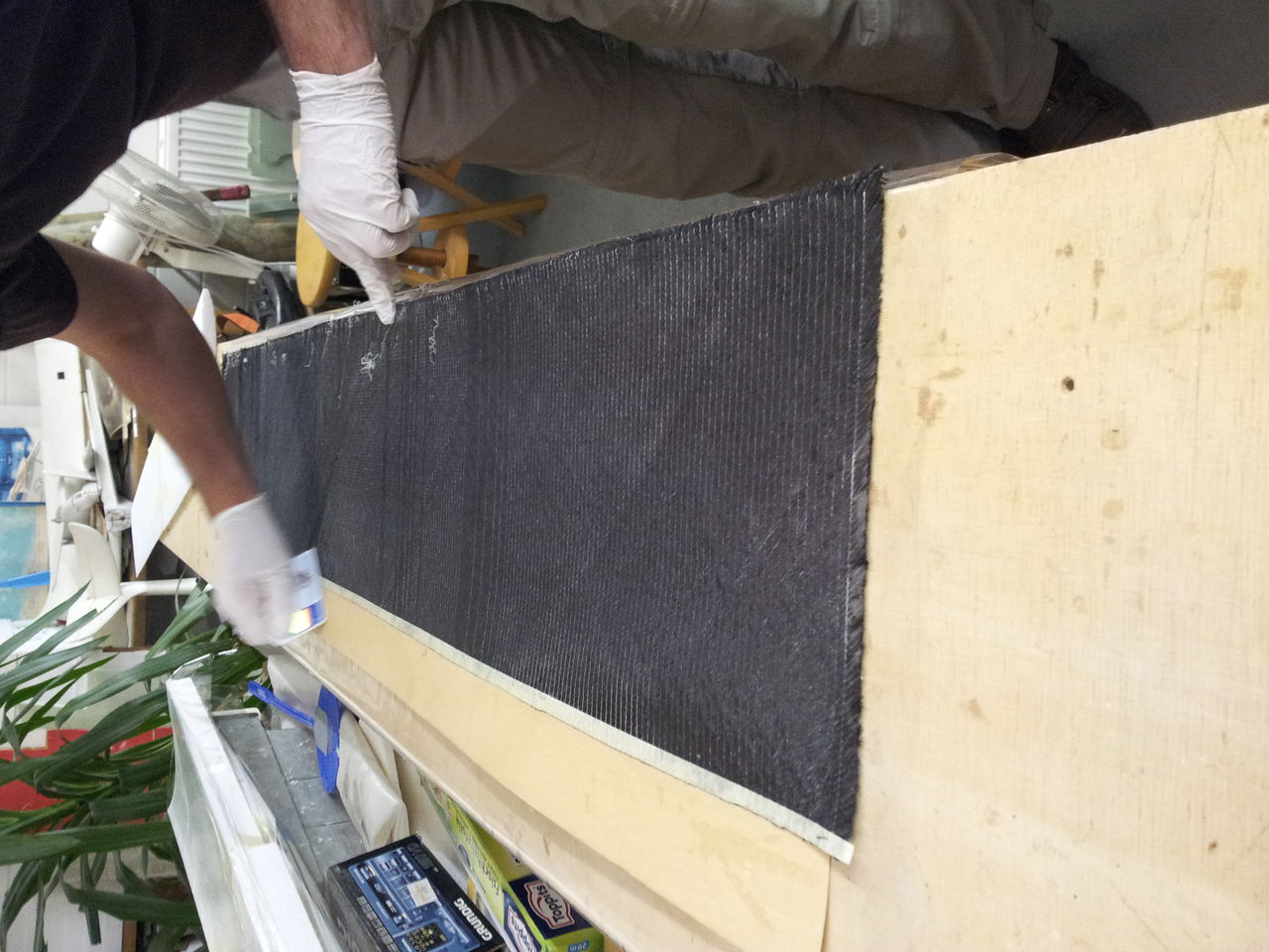

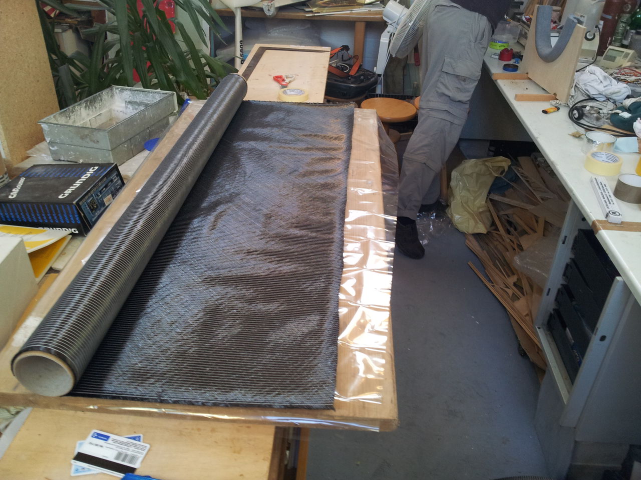

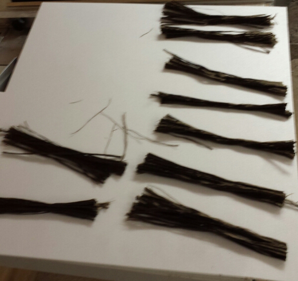

Aaalso erstmal Kohle ausgerollt, da haben wir sie noch mit Samthandschuhen angefasst weil ja ~blos nix verrutschen~ darf. Das Zeug ist aber sowas von super abgesteppt und liegt so stabil dass man ohne jegliche Probleme mit voll karacho mit den Scheckkarten drauf Rumnudeln kann.
Das Basalt-UD-Gelege auch zugeschnitten und darf man Probeliegen... Ich bin übrigens sehr froh zu den Rovings noch das UD zugekauft zu haben.

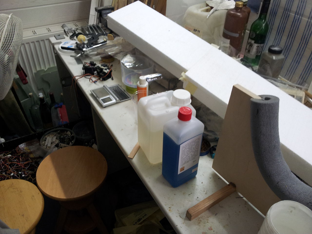

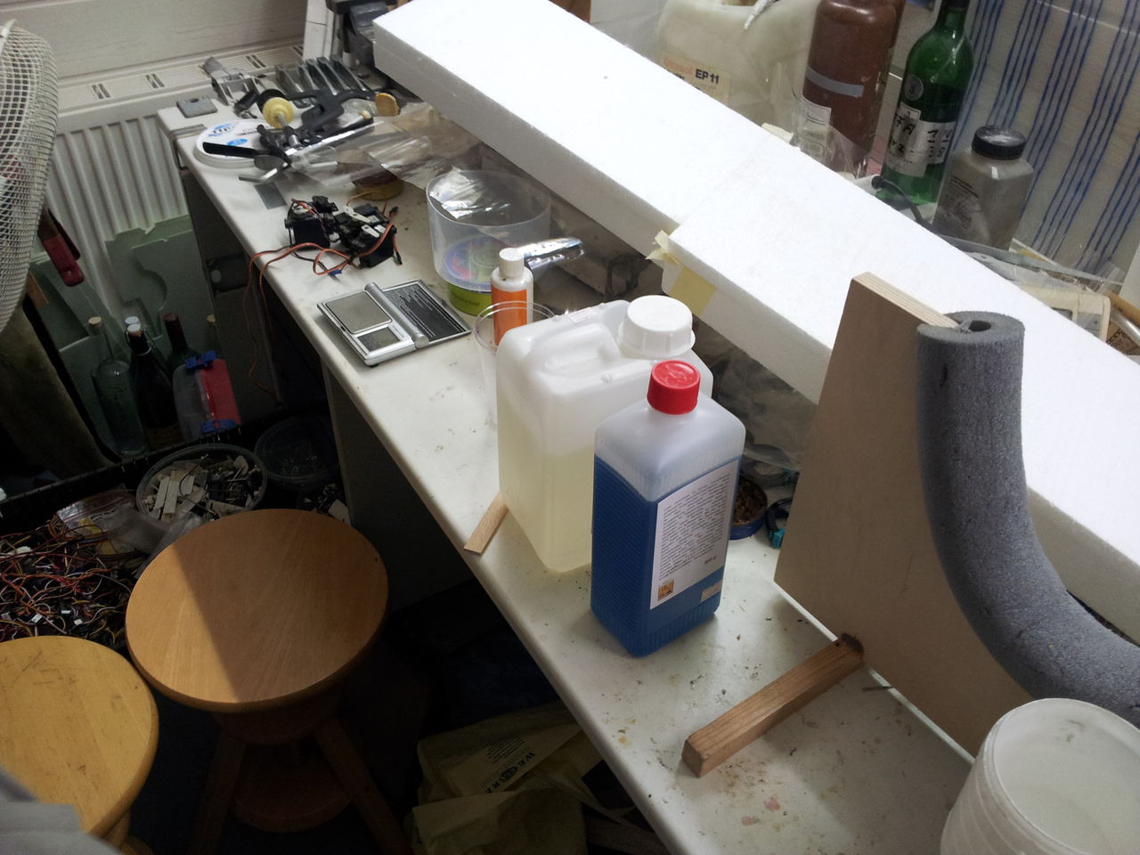

Harz panschen...
Dann haben wir noch mit einer sehr unzureichenden Holzmumpe einen der breiteren Risse etwas zugemacht, damit dort etwas Material liegt dass sich die Kohle nicht beim Pressen aufwerfen kann

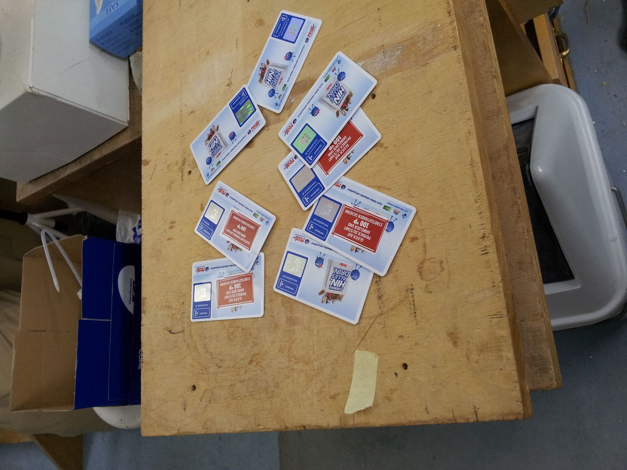

Die Scheckkarten, ich hatte gestern morgen bevors losging (und vorm Einkaufen) noch Panik weil ich nur eine zerschnittene gefunden hatte. Aber REAL schreitet zur Rettung -- dort gibt es soviele Laminierspachtel wie man will! Einfach die Werbeheftchen der "HeimZahl-Karte" mitnehmen, pro Heftchen 2 Harzspachtel. Super :D

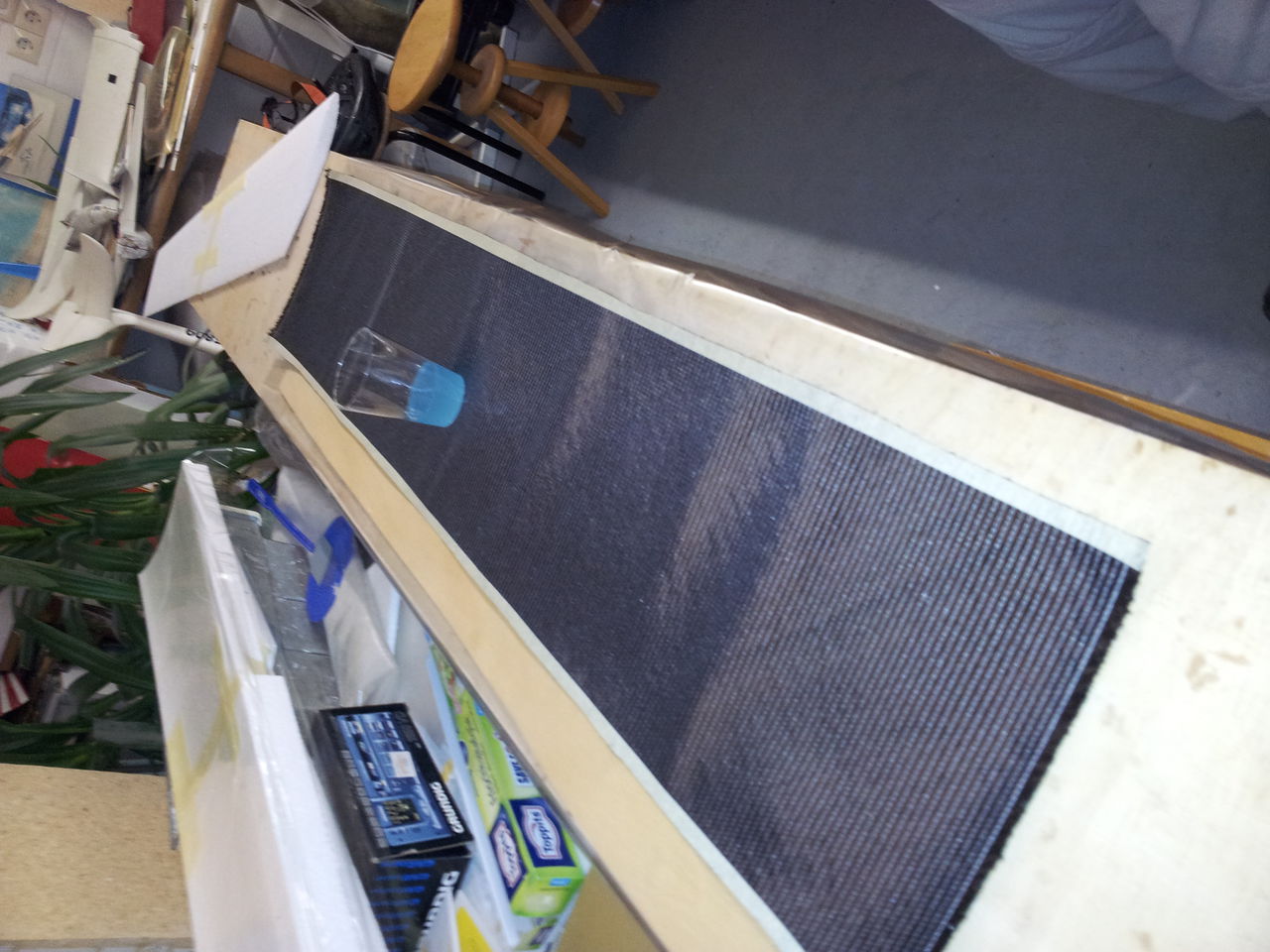

Dann wird das Schwarze Gold langsam Entjungfert...
Schön dick einsabbeln und verstreichen bis alles glänzt
Jetzt auchnoch mit dem Basalt-UD. Lässt sich super tränken, liegt schön Flach, die Farbe ist geil (ich will das oben aufm Holz :P), und verrutscht nicht. Warum hab ich nur 10m bestellt? :D

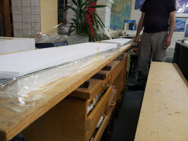

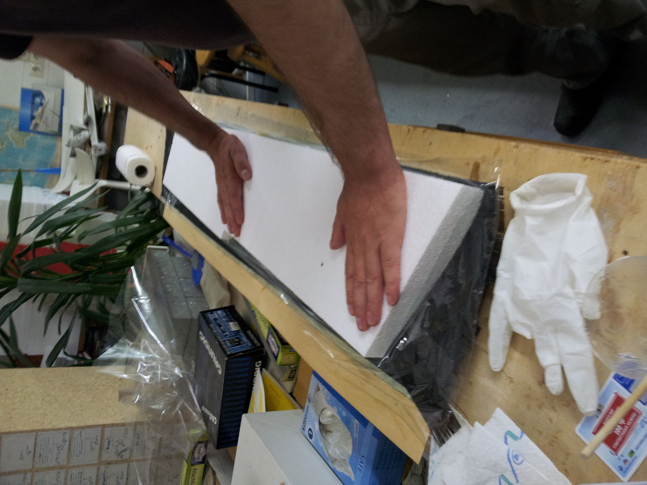

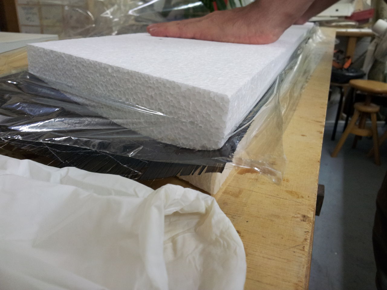

Dann in den Styrokernen mit etwas Sprühkleber Frischhaltefolie festmachen, und dann darf der erste Kern schonmal probeliegen
Zu guter Letzt dann auch der Zweite...
Und dann pressen. Ringsum mit Maß gehen und immerwieder anziehen/lockerlassen bis überall etwa 3mm Pressstärke erreicht war. (60mm Styro -> 57mm Brettabstand)
Das erste mal Laminieren ist hoffentlich erfolgreich. Morgen kann ich wieder zu Uli fahren (dem ich im übrigen noch vielmals für Nachmittagsflug, Werkstatt, Rat und Abendessen danke möchte :) -- genau wie Christian der fleißig mitlaminiert hat...) und die Presse aufmachen, dann wir sich zeigen ob alles geklappt hat. Wenn ja, dann ist die Magie für mich langsam raus :D. Das Problem ist: Dann hab ich aber so *richtig* Blut geleckt :twisted: :twisted: .
Die Kohle war wirklich viel besser zu verarbeiten als wir alle gedacht hatten. Egal wie man mit der Scheckkarte drauf rumrubbelt, solang man keine 100-Mann-Party auf der Kohle veranstaltet verrutscht da kein einzelnes Fädelchen.
Ich hoffe nur dass wir die Kohle nicht zu sehr trockengetupft haben. Ich habe Christians Ratschlag misachtet und nicht die ganze Kohle nochmals mit 1lagig flach Küchenkrepp ausgelegt. Ich hatte das auf einer Ecke getestet und wieder nachgetupft -- da ist zwar ein wenig rausgekommen, aber danach sah die Kohle sehr matt aus. Wir haben mit gefalteten Küchenkrepp mit so tupfenden Bewegungen einmal quer drübergetupft, dabei ist kaum was rausgekommen. Wir hatten 50g Harz für die Kohle, 25 für das Basalt drauf verwendet.
So, jetzt mal her mit der Kritik, was hab ich alles falsch gemacht?

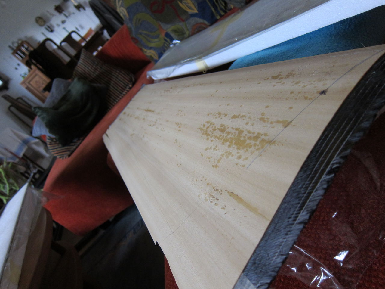

Ansonsten: Heute war ich bei Uli und hab die Kerne entformt und geholt. Hier mal ein paar Bildchen:
Ich hoffe man kanns halbwegs erkennen. Ja, es war wohl doch etwas zuviel Harz, man siehts ja am Holz. Dafür bilde ich mir aber auch ein dass das Styro anständig haftet, das war meine größte Sorge dass Styro+Holz soviel wegsaugen dass ich dann ne Halbschale abheb ;). Duchtränkt war das Gewebe ja anständig. Ja, Anfängersorgen...
Ansonsten, das Gewebe selbst dort aufm Überstand wo nicht gepresst wurde ist steifer als ich erwartet hatte. Klar, ist erst eine Hälfte am Flügel, so viel geht da noch nicht ;).

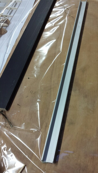

Edit: Die Aluschiene passt schon, musst halt nen Kern reinmachen. Die Breite ist gut gegen Torsion und für ne schöne Kraftübertragung. NIemand befiehlt dir das Ding vollzufüllen ;-) Einfache Depronstreifen sind als Kern perfekt.
christianka6cr hat geschrieben: Edit: Die Aluschiene passt schon, musst halt nen Kern reinmachen. Die Breite ist gut gegen Torsion und für ne schöne Kraftübertragung. NIemand befiehlt dir das Ding vollzufüllen ;-) Einfache Depronstreifen sind als Kern perfekt.

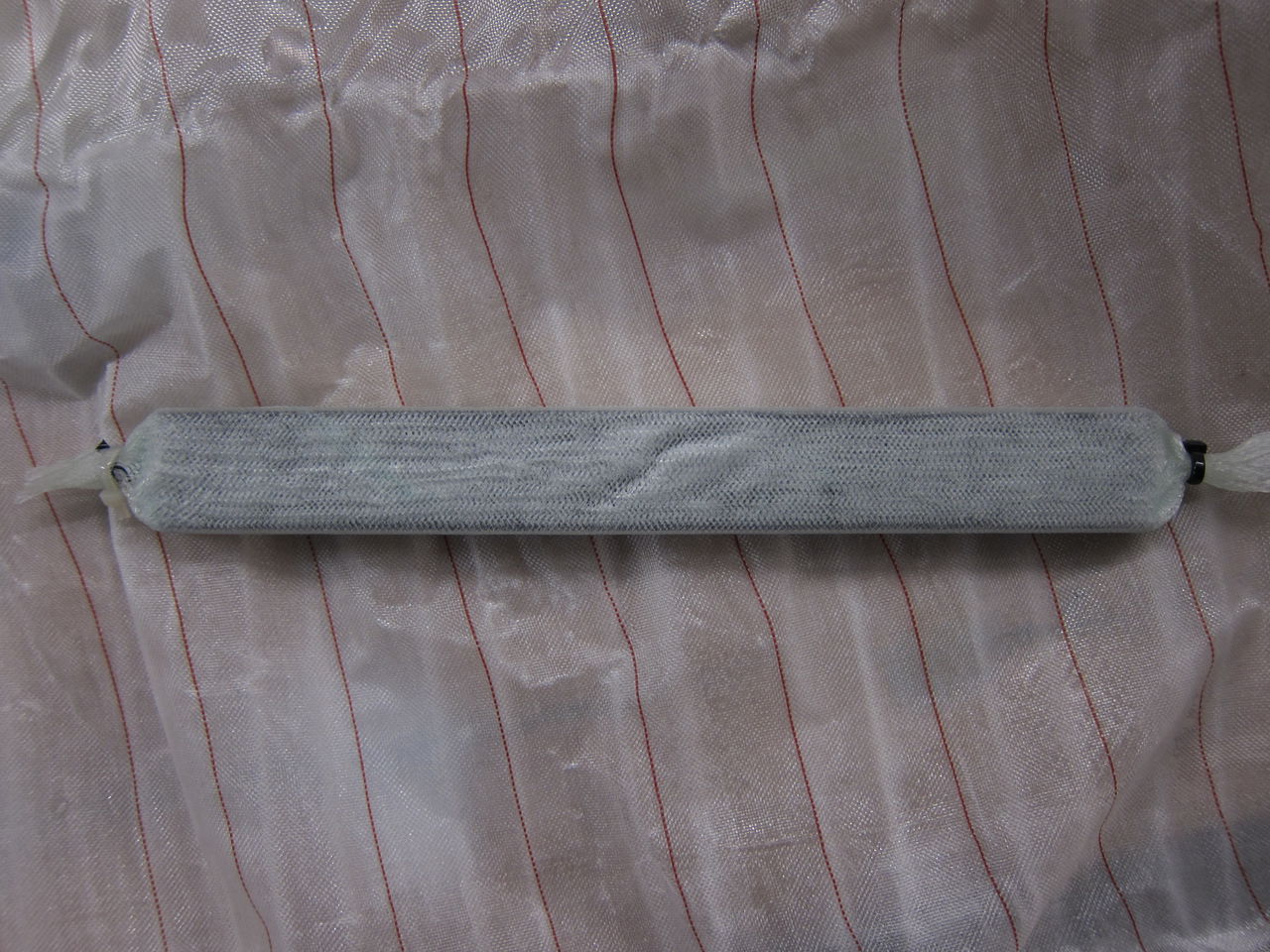

dank Christians freundlicher Material-Leihe hier jetzt also ein verwertbarer Verbinder:
Einzige Frage: Die kleinen Unebenheiten auf der Oberseite ... frisst sich mir da das Glas für die Hülse drin fest, oder kann man die so lassen?
...so muss ein Verbinder Aussehen :mrgreen:
Unebenheiten? Ich seh zwar nix, aber das Ding trennst du jetzt so richtig dick und fett mit BM17 ein, wickelst dann 8-10 Lagen Frischhaltefolie drum, ziehst diese Straff zum Abreißen, dort wieder BM17 drübersoßen, Glasschlauch (2 Lagen reichen) drüber, Abreißgewebe und Frischhaltefolie drum, ferdsch. Wenn da kleinere Unebenheiten (Lufteinschlüse....) sind, juckt das kaum, die Frischhaltefolie überdeckt das.
Wenn du willst, kann ich Montag nochmal vorbeikommen (ja, mit Glasschlauch und Abreißgewebe im Gepäck :lol: ) und dann machen wir das schnell zusammen. Etwaige größere Unebenheiten eliminieren wir dann jit am lebenden Objekt.
Moin Dario
Klasse Verbinderle, sieht gut aus. Auf den Bildern sieht man keine Unebenheiten. Da sehen mach großer Hersteller ihre Verbinder richtig Chrass Sch..... aus
christianka6cr hat geschrieben: Unebenheiten? Ich seh zwar nix, aber das Ding trennst du jetzt so richtig dick und fett mit BM17 ein, wickelst dann 8-10 Lagen Frischhaltefolie drum, ziehst diese Straff zum Abreißen, dort wieder BM17 drübersoßen, Glasschlauch (2 Lagen reichen) drüber, Abreißgewebe und Frischhaltefolie drum, ferdsch. Wenn da kleinere Unebenheiten (Lufteinschlüse....) sind, juckt das kaum, die Frischhaltefolie überdeckt das.
Achso, zwischen Verbinder und Glas auch nochmal Frischhaltefolie. Das hatte ich mir bei der ersten "Anleitung" die ich deinen Erklärungen nach aufgeschrieben hatte nicht so Verstanden. Dann, ja dann ist alles in bester Ordnung ;). Dann wende ich mich bis Montag malwieder langsam weiter dem Han...Maulwurfshügel-Fliegen, Holzbau und dem Tilmanhelfen zu :D.
Achso ... ganz vergessen: 82.2g.
