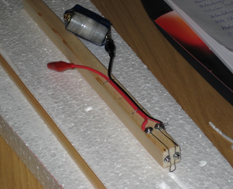

Ich habe auch solche Helferlein zum Schneiden von Stegen und Kabelausschnitten.
Ich habe den Draht an einem alten Glühakku in Betrieb. Damit kann man schön hantieren, ohne dass ein Anschlusskabel im Weg hängt.
Geht prima und sieht so aus.
Grüße und schöne Ostertage

Verfasst: Do 27. Jun 2013, 09:13
von Koarl
Damit ihr nicht glaubt, dass es bei mir nicht weitergeht ein paar Bilder vom Bau des Leitwerks. Eigentlich nichts Neues. Abachibeplankung mit einem Verstärkungsdreieck aus 80er Glas über der Steckung und einem Streifen Gewebeband in der Endleiste. Nach dem Beplanken wurde das Leitwerk wieder mittig auseinandergesägt. Verklebt wurde mit Fermacell. Mittlerweile ist das Teil bespannfertig. Bin recht zufrieden damit!
