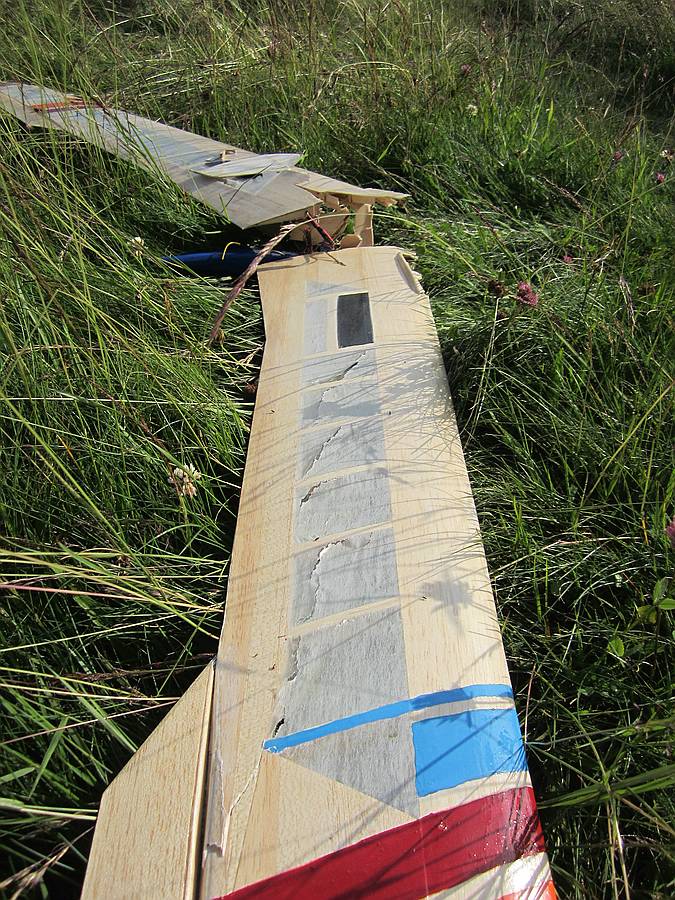

Hab mich auch angemeldet, aber mit dem alles geben wirds wohl nichts, zumindest der Nuri ARES light wird beim "alles" fehlen:
Heute bei den letzten Trainingsflügen für den RES-Wettberwerb in Penzberg nächstes Wochenende plötzlich Steuerungsverlust, 45° Sturzflug und Einschlag aus ca. 30 m Höhe. Beim Flug vorher hab ich aus dem halben RES-Startset die Zeit voll geflogen und auch bei diesem Flug war ich schon gut in der Zeit :cry:
Danach ging alles wieder und es gab auch keinen Pieps vom Jeti-Rückkanal der auf einen Empfangsverlust hinweisen könnte.
Die Flugbewegung war die gleiche wie bei meinem vorletzten Strong-Absturz, wo es eindeutig ein Kurzschluß durch ein gebrochenes Kabel war, die blanken Stellen hatte ich gefunden und als Ursache indentifizieren können, das Kabel anschließend komplett ausgetauscht.
Shit, im Moment hab ich wieder mal so eine Bruchserie bei der ich Lust hätte das Hobby aufzugeben :( :(

Da ist ja so ziehmlich alles im Ar... , lohnt sich das noch zu flicken?
Du hast keine Telemetrie oder? Wenn ich bei meinen gelogten sachen so rein schaue gibt es immer mal wieder kurze Momente wo die Empfangsquali unter 5% geht und meine Spektrummissere kennst du ja.
Kopf hoch das wird schon wieder :thumbup:

ob sich das noch reparieren läßt schau ich mir nächste Woche an.
Bei Jeti gibt es ein Warnsignal wenn der Rückkanalkontakt schwach wird, aber da ist die Übertragung zum Modell normalerweise noch in Ordnung. Hier gab es keine Warnung, der Steuerungsverlust hat so lange gedauert wie der Sturzflug aus 30 m und selbst mit dem Modell am Boden gab es keine Signalverlustwarnung bis ich den Sender in die Wiese gelegt habe, die Entfernung war nur etwa 100 m.
Ich hab mit Thomas telefoniert, er bringt seinen ARES mit und wenn wir den am Donnerstag beim Stammtisch halbwegs flugfähig bekommen versuche ich den am Samstag in Penzberg einzusetzen, der ist immerhin 100 Gramm leichter als es mein Prtototyp in Dachau letztes Jahr war und mein schmaler Wettbewerbsrumpf hat beim Absturz nur einen kleinen Riss abbekommen der schon wieder geflickt ist, damit wirds noch mal besser falls er paßt...es besteht noch ein Rest Hoffnung für die ARES-Teilnahme am Samstag :roll:
Ich hab auch mit GezoRES trainiert und auch mit dem hab ich die Zeit vorhin 2 x voll geflogen, aber beim landen bin ich viel mehr auf den Nuri eingeschossen mit dem ich ein zigfaches an Flugstunden habe, mit den wenigen GezoRES-Flügen treff ich noch nicht den Landepunkt :?

erst mal mein Beileid. Tut mir echt leid für dich. Solche Tage...Wochen gibt es. Aber wie ich dich kenne rappelst du dich und deine Fluggetüme wieder auf und dann geht es weiter.
Aber mal so eine Vermutung in den Raum geworfen...Könnte es am Sender liegen und nicht am Empfänger? Antenne irgendwie nicht richtig befestigt? Senderakku alt und zusammengerauscht? :(
Ich weiß ich bin kein Experte...aber manchmal sind die einfachsten Vermutungen die richtigsten.
Wünsche dir viel Glück bei der Fehlersuche.

McLaut hat geschrieben:Könnte es am Sender liegen und nicht am Empfänger? Antenne irgendwie nicht richtig befestigt? Senderakku alt und zusammengerauscht? :(
Danke für die Anteilnahme.
@Michel: die Flüge mit GezoRES heute waren nach dem ARES-Bruch und einer ging bis fast an die Sichtgrenze. Der 3,3 Ah-Senderakku hatte zum Schluß 9,8 Volt und vorhin habe ich da knapp 1600 mAh eingeladen. Es gab keinerlei Probleme bis zum Absturz und normale Rückkanalwarnung bei Modell und Sender im Gras. Der Empfänger und der Akku im Bruch-ARES war beim Einbau neu und das Modell hat mindestens 30 Flugstunden in genau dieser Konfiguration ohne das geringste Problem. Ich hatte nur beim Bau versehentlich ein Kabel im Flügel angefräst und zuerst Wackelkontakt und dann Ausfall beim Bodentest. Die Stelle hatte ich gefunden und das defekte Störklappenkabel komplett ausgetauscht. Vielleicht habe ich noch eine andere angefräste Stelle übersehen? Da nach dem Absturz alles wieder funktioniert hat wird die Fehlersuche schwierig, aber jetzt komm ich zumindest im Innenflügelbereich komplett an die Stellen der Kabel ran, wo die Fräsarbeiten waren :roll: :? :cry:

Ach ja, was mir noch einfällt:
das ist ein Nurflügel und Höhe wird über zwei Servos gesteuert, eines in jedem Flügel.
Der Flieger ist aus dem Geradeausflug auf dem Weg zu einem Pulk Schwalben in einen steiler werdenden Sturzflug gegangen und gerade runter gekommen, man sieht auch dass beide Flügelwurzeln Matsch sind, an den Außenflügel gab es aber nur relativ geringe Schäden. Es gab keine Rollbewegung, also sind beide Elevonservos gleichzeitig auf gleichen Tiefenruderausschlag gegangen, es war kein einseitiger Tiefenruderausschlag.
Vielleicht hilft das jemandem meinem Fehler auf die Spur zu kommen :?:

Uwe, ich hab's dir vorhin ja schonmal geschrieben. Das ist wirklich sehr ärgerlich für dich und deinen mühevoll gebauten light Ares!
Aber nach deinen aussagen ist der jetzige Absturz identisch zu deinem Strong Verlust von vor drei Wochen.....

mein Beileid für den Flieger , hast du Fail Safe ausversehen geproggt ? das sich das aus irgend welchen gründen eingeschaltet hat bei Spannungsverlust am Flug Akku?

Mister123 hat geschrieben:Aber nach deinen aussagen ist der jetzige Absturz identisch zu deinem Strong Verlust von vor drei Wochen.....
Nein Tobi, der war ganz anders weil ich den Strong noch steuern konnte, aber keine Höhenrudernullstellung hatte. Der Flieger hat gepumpt und deshalb dauernd überzogen bis er außer Sicht unter die Hankkante abgetrudelt ist. Der Absturz ist identisch mit dem Strong-Einschlag ein paar Wochen davor, wo er im geraden Vorbeiflug plötzlich auf Tief gegangen und im Fluß-Osthang sauber, gerade, Nase voran eingeschlagen ist. Damals war der Kabelbruch am Übergang Fläche-Rumpf zum zweiten oder dritten Mal Ursache eines Absturzes und ich hab dann nicht mehr mit Schrumpfschlauch und Plasti-Dip repariert, sondern die Kabel endlich komplett ausgetauscht.
Ich nehme an die Ursache ist ein Kurzschluß in der Verkabelung und wenn ich den Flieger wieder reparieren kann werd ich mir das genau anschauen und auf alle Fälle die Kabel und Stecker (!) austauschen.
@Norbert: es ist kein Fail-Save programmiert, bei Kontaktverlust geht der Empfänger auf "hold" und der Sender piepst wegen Kontaktverlust, auch wenn die Spannung am Empfängerakku weg ist piepst der Sender......er hat aber nicht gepiepst :roll:

Bei meinem Spektrumdesaster gingen ja auch alle Servos in die gleiche Richtung. Ich hatte was von Spannungseinbruch gelesen wobei der Empfänger mit dem rest Saft die Servos in Failsafe fährt. Vllt kannst du es ja mal testen wenn du zb. 12V Hallogenlampe zwischen Akku und Empfänger mit Multimeter klemmst.

Unterspannungssorgen dieser Art gibt´s bei Jeti eigentlich nicht. Die Empfänger funktionieren noch einwandfrei wenn die Servos schon keinen Strom mehr zum anlaufen haben... Bei 2,xxV kommt noch immer ein Rückkanalsignal. Andererseits hätte bei geringer Spannung ein Alarm losgehen müssen... Alles Mist. :roll:
