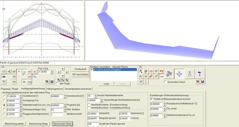

Hier mein Nurientwurf für die RES-Klasse mit der Ausnahmeregelung der 2 Klappen + Spoiler am gesamten Flugzeug. Das Modell hat Entwurfsmerkmale vom X-mess und dem Aurora / Vespertilio-Konzept und ist für den Thermikflug optimiert.
Die Klappen sind im Screenshot -4,3 ° gezogen, Fluggewicht 600 Gramm ~ 16 g/dm². Ich hab mal einen 1,5 m Wingletpfeil gebaut der trotz relativ schwerer Winglets und weniger Pfeilung bei 470 Gramm lag, das Fluggewicht ist also möglich...und wenns 750 Gramm werden ist halt das Gleiten besser :wink:
Der Flügel hat einen SA mod.-AS-Strak mit 5 verschiedenen Profilen, Wingletprofil ebene Platte.
Die Profile sind alle im X-Foil nachgerechnet und die berechneten Kennwerte für die Einsatz-Re-Zahl manuell ins FLZ_Vortex eingegeben. Mit diesen Werten liegt das beste Gleiten in der Simulation bei 22 und das geringste Sinken bei 24 cm/s...mit S8025-profilierten Winglets statt der ebenen Platte gibts noch einen halben Gleitzahlpunkt mehr...den dann der Rumpf wieder auffrißt + Nachspeise :oops:
Die Simulationswerte sind zwar immer nur relativ und nicht absolut zu sehen, aber wenn die tatsächliche Leistung um 1/3 schlechter als die Simulation wäre würde das immer noch ausreichen um das antreten im Wettbewerb gegen Leitwerker zu wagen. Das ist mein bisher bester Nurflügel in der Simulation...abgesehen von der SB13, aber die spielt vor allem wegen Streckung 20 in einer anderen Liga.
Bin mal gespannt wie sich das alles entwickelt....

Ich hab 2 Grundrisse für den Leitwerker gemacht, aber mit den SA-Profilen bin ich da gar nicht zufrieden. Ich werd noch mal dickere AGs von Mark Drela testen, die passen bei der geplanten Leichtbauweise besser zur Re-Zahl.
Ich meld mich wieder wenn die simulierte Gleitzahl bei 600 Gramm über 20 ist :wink: ...oder nicht über die 20 zu bringen ist :oops:

Hi Christian, Danke mir nicht zu früh denn ich bringe Verwirrrung ins Gewohnte. Ich komme über Gleitzahl 20, aber nicht mit einem Rechteck-Trapezflügel und auch die von Dir vorgeschlagene Außentiefe von 150 mm ist zu breit weil zu überelliptisch.
Zunächst liegen die schlechten Simulations-Leistungen der SAs nicht an der Rippenbauweise, sondern an der geringen RE-Zahl durch das geringe Gewicht. Dafür sind sie einfach zu dick und zu stark gewölbt gleichzeitig. Sie funktionieren ab einem relativ geringen Gewicht aufwärts für Scale-Segler oder ähnliches umso besser.
Ich hab ein paar Drelas durchprobiert und bei einem Doppeltrapezgrundriß mit AG24- AG25- AG42-d02r komm ich bei Fluggewicht 750 Gramm auf ein bestes Gleiten von knapp 21 und geringstes Sinken knapp über 0,3 m/s.
Bei dem einfacher zu bauenden Rechtecktrapez hab ich ein SA7035 innen eingesetzt und dann außen auf AG455ct-8 und am Randbogen auf das ag455ct-02r gestrakt. Der suboptimale Flächengrundriß kostet aber trotz aller Strak-Bemühnungen so viel Leistung, dass das Gleiten bei 750 Gramm nicht über 20 geht, nur das geringste Sinken ist auch um 0,31 m/s. Wenn wir zusammen im Wettbewerb fliegen, würde ich Dir dringend raten diesen Flügel zu bauen :twisted: ....dann haben die Bretter von Klaus und meine Pfeile beste Chancen, selbst die Horten sind besser :mrgreen:
Ich häng hier einfach die Ranis-Dateien der beiden Flügel und die verwendeten Profile an, wenn ich die Maße aus dem Ranis auch noch raus schreiben soll, dann bitte an einem anderen Tag als heute....müüüd und Guud N8,

Verstehe ich das richtig, daß ich mit meinem Grundrißvorschlag so richtig in´s Klo gegriffen habe? In meiner Welt bedeutet halt große Flächentiefe -> geringes Sinken und ich dachte das ist für ein Modell dieser Klasse der Gleitleistung vorzuziehen!?
Bei den Berichten über den Miles lese ich zwischen den Zeilen raus das er zumindest für die RES-Bewerbe eher fast zu schnell fliegt und dadurch vielleicht doch nicht so ganz das ideale Modell wäre!?
Achso, die Maße kann ich mittlerweile aus dem Ranis ablesen, wenn ich auch beim Rumspielen bisher nur und ausschließlich Verschlimmbessern kann... :wink:

christianka6cr hat geschrieben:Verstehe ich das richtig, daß ich mit meinem Grundrißvorschlag so richtig in´s Klo gegriffen habe?
So dramatisch ist es nicht, aber es ist ein Stück weit weg vom Optimum.
christianka6cr hat geschrieben:In meiner Welt bedeutet halt große Flächentiefe -> geringes Sinken und ich dachte das ist für ein Modell dieser Klasse der Gleitleistung vorzuziehen!?
Naja, ganz so einfach ist das nicht. Große Flächentiefe bedeutet viel Fläche in leichter Bauweise, jedenfalls relativ zu höherer Streckung in gleicher Bauweise. Das günstige geringste Sinken kommt aus der niedrigen Flächenbelastung, aber die Zirkulationsverteilung ist dadurch nicht optimal und das kostet Gleitleistung bei hohen Auftriebswerten, also im Langsamflug. Ich setze mehr darauf Profile mit Eignung für niedrige Re-Zahlen und möglichst elliptische Zirkulationsverteilung einzusetzen. Damit wird die Flugzeugpolare flacher, also die Leistungskurve über den Geschwindigkeitsbereich wird breitbandiger. Das Modell hat nicht nur ein geringes Sinken, sondern auch besseres Gleiten bei den langsamen Geschwindigkeiten, die Leistung wird insgesamt besser und nicht nur in einem bestimmten Bereich wie z.B. dem geringsten Sinken. Wird die Streckung zu hoch, also die Flächentiefe kleiner, dann werden die Profile wieder schlechter weil der Widerstand mit abnehmender RE-Zahl steigt.
Eine Flugzeugauslegung bedeutet immer eine Gleichung mit vielen Unbekannten zu lösen und dabei gibt es nicht nur eine Lösung, es ist immer ein Kompromiss.
