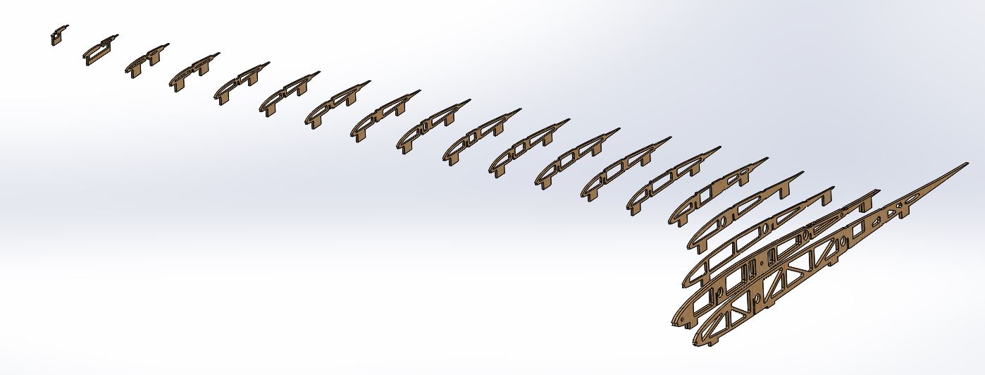

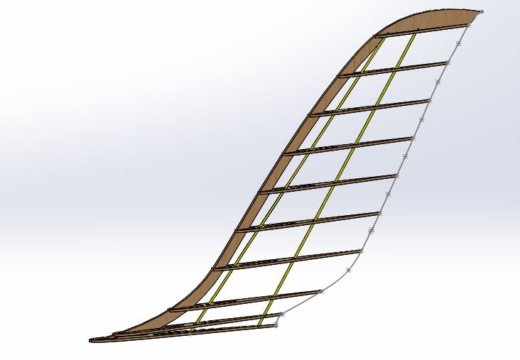

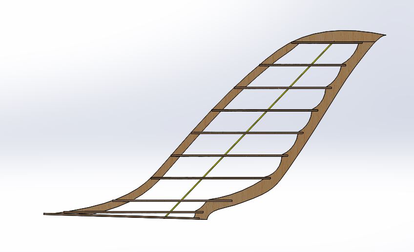

So Könnte die Rippenfinne aussehen
Finne Res.JPG (40.06 KiB) 13205 mal betrachtet
Beiträge: 6567
Hallo Norbert, das ist eine luftige Finne, besonders hinten rum....ist die so schon fertig, wie wird die Endleiste gebildet?
Schau Dir doch bitte noch mal die Wingletkonstruktion vom X-RES an, da sind Endleiste, Randbogen und Nasenleiste von Michael mit einem Bauteil sehr schön gelöst: http://www.thermik-board.de/viewtopic.p ... 180#p49635
Meine Anregung mit den Diagonalen in den Rippen bezog sich übrigens nicht nur auf die Mittelrippe, sondern auf alle sehr großen Löcher mit dünnem Rand und scharfen Ecken, denn das Modell landet selten genau waagerecht mit der Mittelrippe auf Golfplatzrasen :roll:
Der Link dürfte besser funktionieren.
nein die Finne ist noch nicht fertig und hinten kommt auch noch was gemacht.
Zu den Rippen die Löcher wie du sie nennst sind alle mit 2-4 mm Radien versehen.
Von Profile Oberseite bis zu den Löchern sind Minimum 2,5 -3,5 mm Material stehen geblieben ,
Zusätzlich wird der Vordere Bereich noch mit 1mm Balsa beplankt und die Ruder genauso.
Ich glaube das das ausreicht

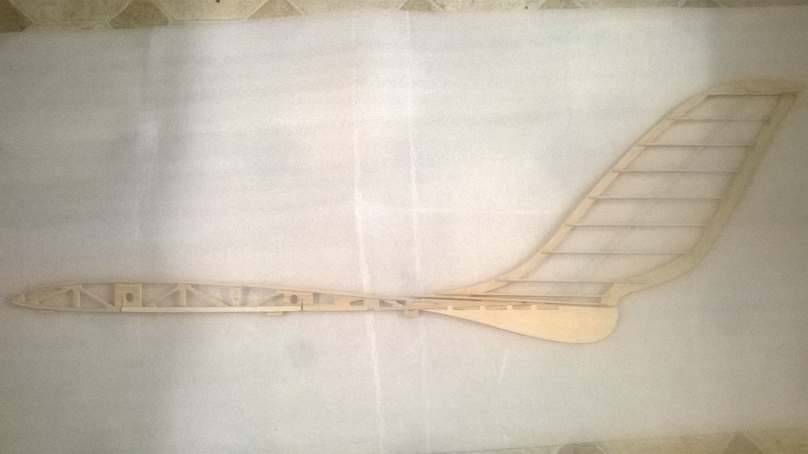

so ich hoffe es gefällt nun hat die Finne auch hinten was bekommen , dafür aber nur noch einen Gfk Stab :lol:
Peter Wick
Beiträge: 92
Beitrag von Peter Wick »
Hallo Norbert
super...sieht gut aus. Weiter so!
vh Peter

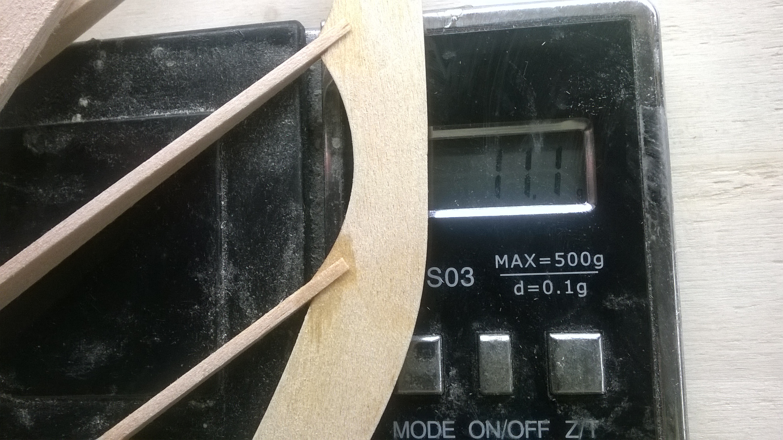

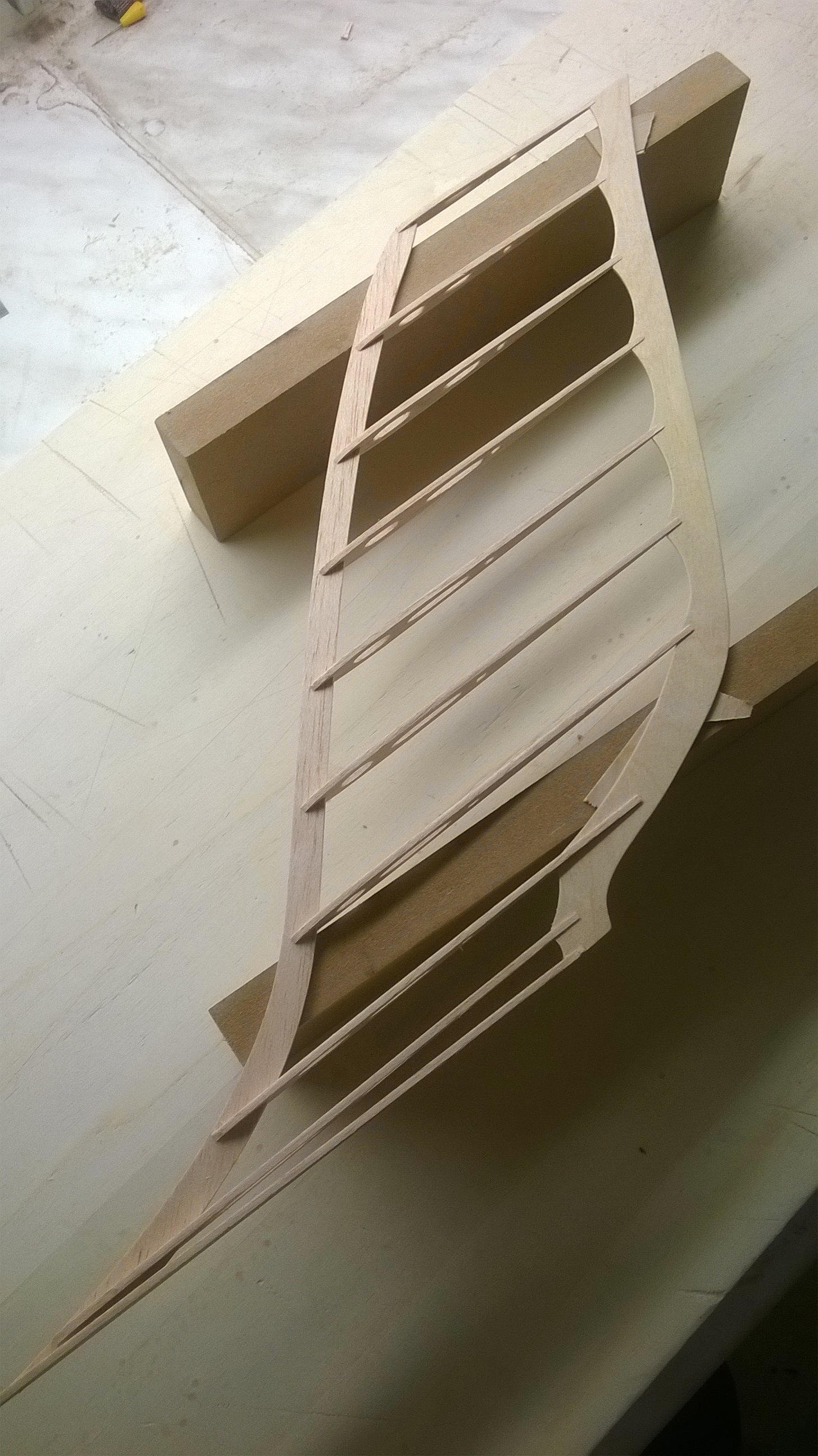

so heute mal die Finne gefräst und schauen ob alles passt :lol:

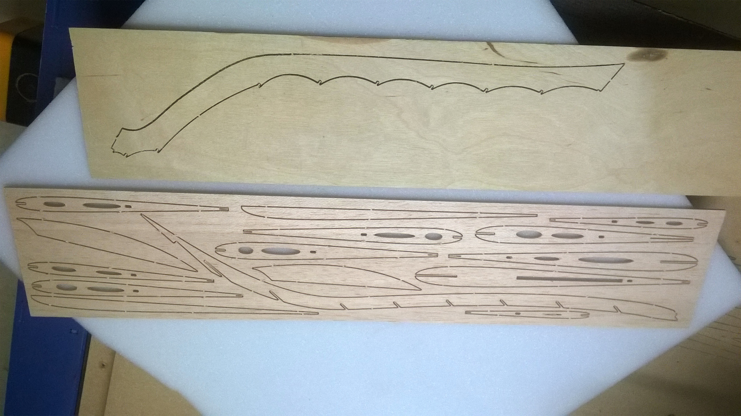

Teile der Finne passen alle so wie ich es mir vorgestellt habe ,
alles lose zusammen stecken und auf 2 unterlagen etwas Fixieren verkleben Fertig
Gewicht der Rohbau fertigen Finne 11.1g

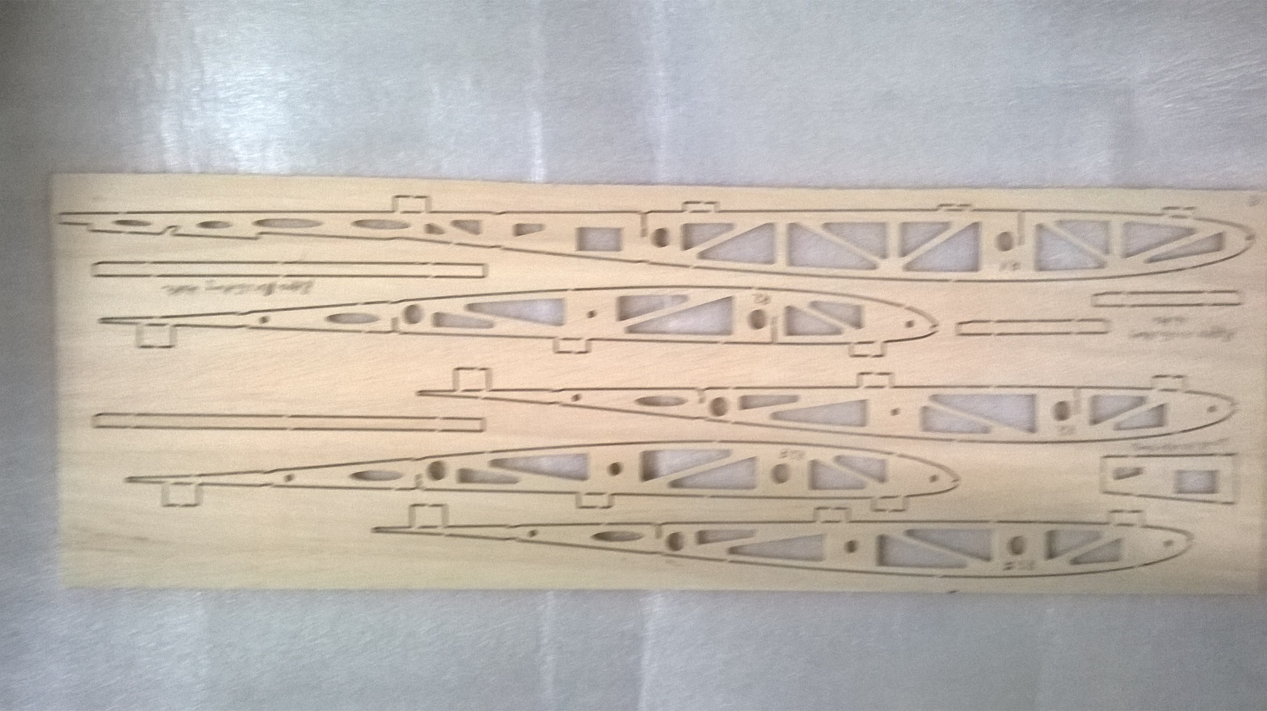

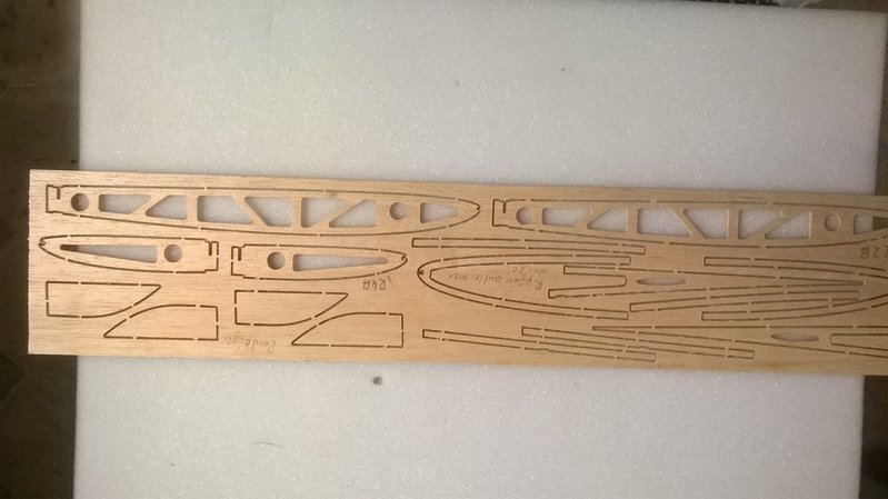

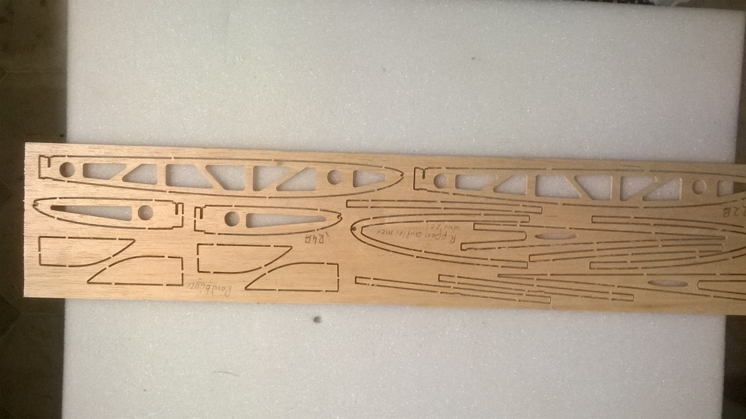

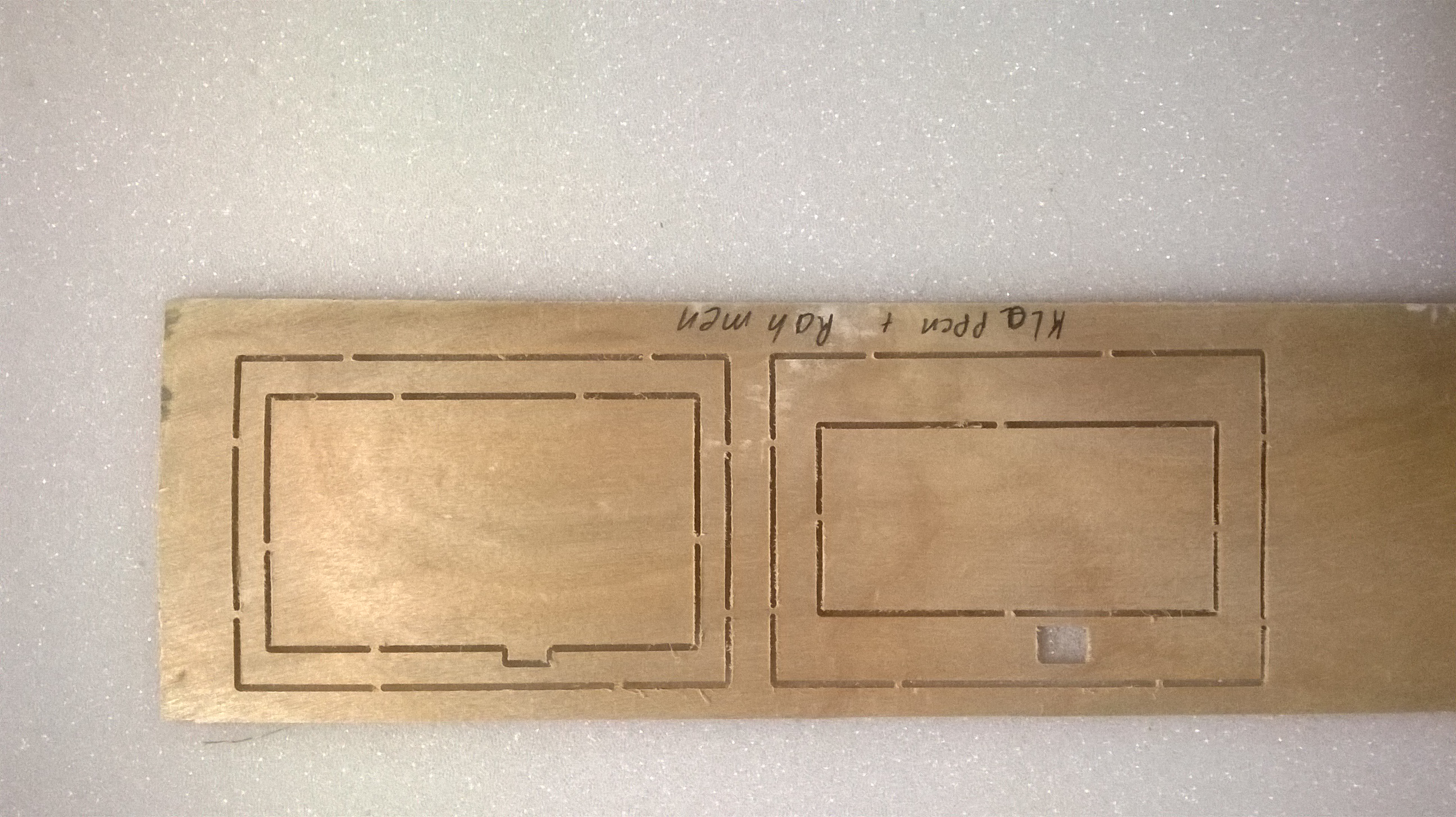

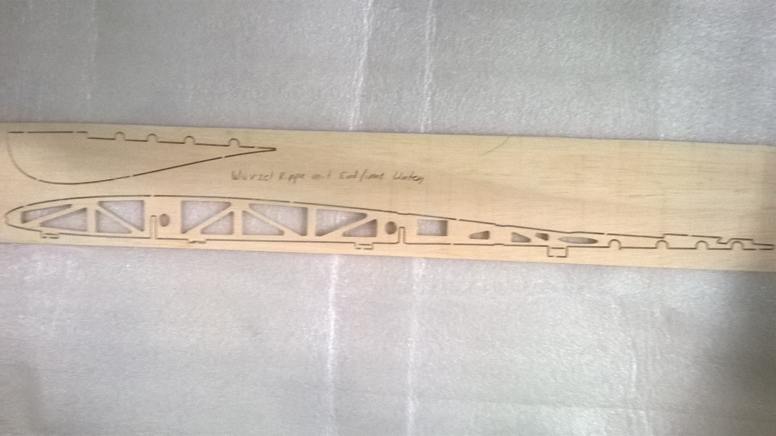

ja ein paar Frästeile sind wieder Entstanden und zwar für das Mittelteil
Ja und ich habe die Wurzelrippe wegen des besseren greifen mal mit einer kleinen
nach unten stehenden Finne gemacht mal sehen was mir besser gefällt .

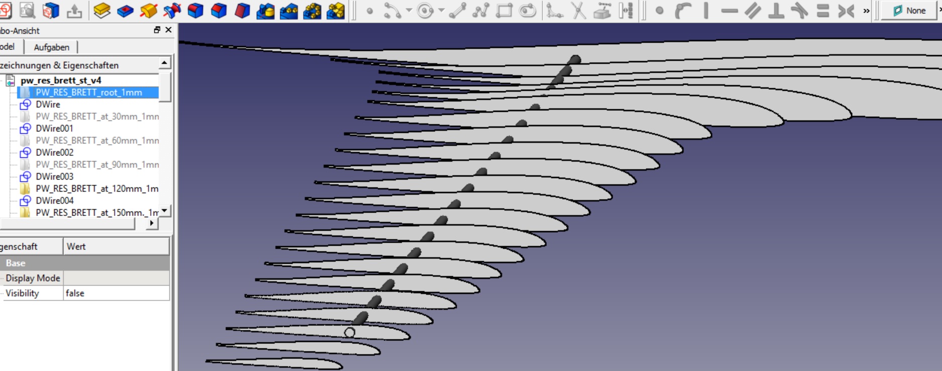

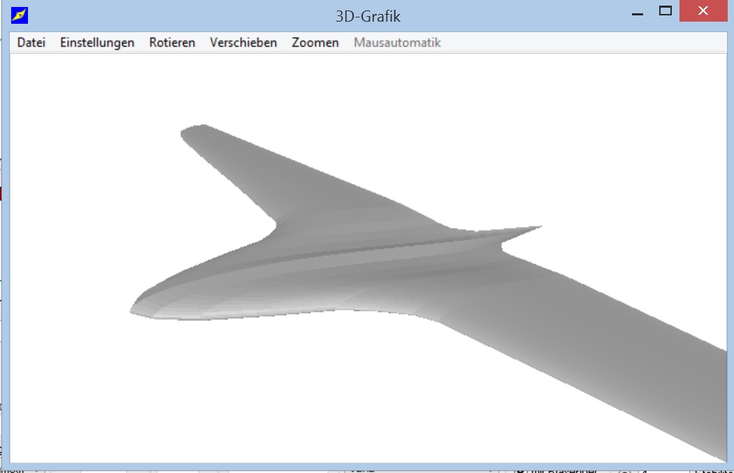

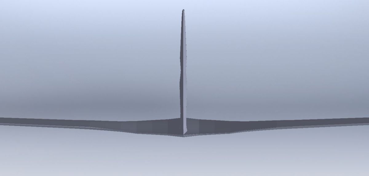

ich brauche mal einen Tip zum Straken der Profile des Mittelteils mit seiner extremen Zuspitzung. Ich stell mal zwei Bilder ein, die verdeutlichen was ich meine.
3D Ansicht in Ranis
3D Ansicht in Ranis
Rippen in FreeCAD
Rippen in FreeCAD
Die Rippen 2-4 sind mittels xfoil mathematisch korrekt gestrakt, aber sehr weit nach vorn geschoben, so dass der Flügel im Endbereich stark einfällt. Die dabei entstehende Beule sieht nicht so toll aus und ist auch vermutlich aerodynamisch ungünstig. Habt ihr eine Idee, wie man diese Zwischenprofile so strakt, so dass es einen harmonischen Tragflächenverlauf ergibt und die Aerodynamik trotz dem noch stimmt?
Grüße, steve
Hallo Steve
ich habe das ja mit Solid gemacht , gerade diese Übergänge sind problematisch, das es dort nicht zur Beule kommt so wie du es nennst mache ich es so.
In diesen Bereich versuche ich so viele Rippen einzubauen wie Vortex es hergibt , auch lege ich Über eine 3 D skitze einen zusätzlichen Spline
drüber , an diesen punkten lasse ich dan mein Volumen austragen und schneide dan In Solid so wie ich es Brauche alles in Scheiben , erzeuge so meine Baurippen .
Aber es gibt bestimmt mehrere Wege wie man es machen kann . Für mich ist dieser ebend ok.

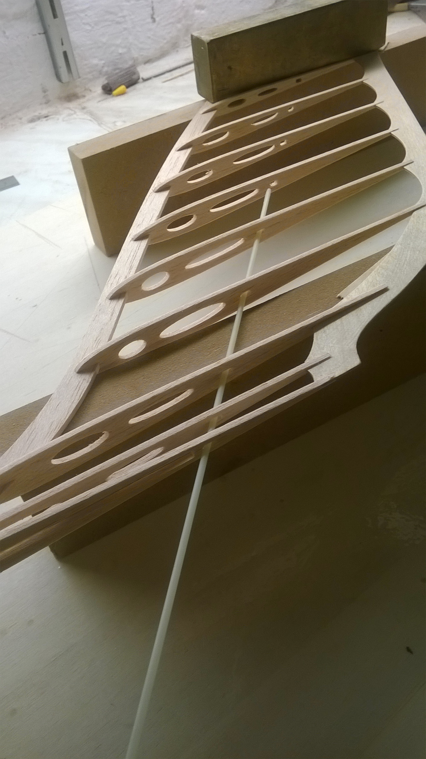

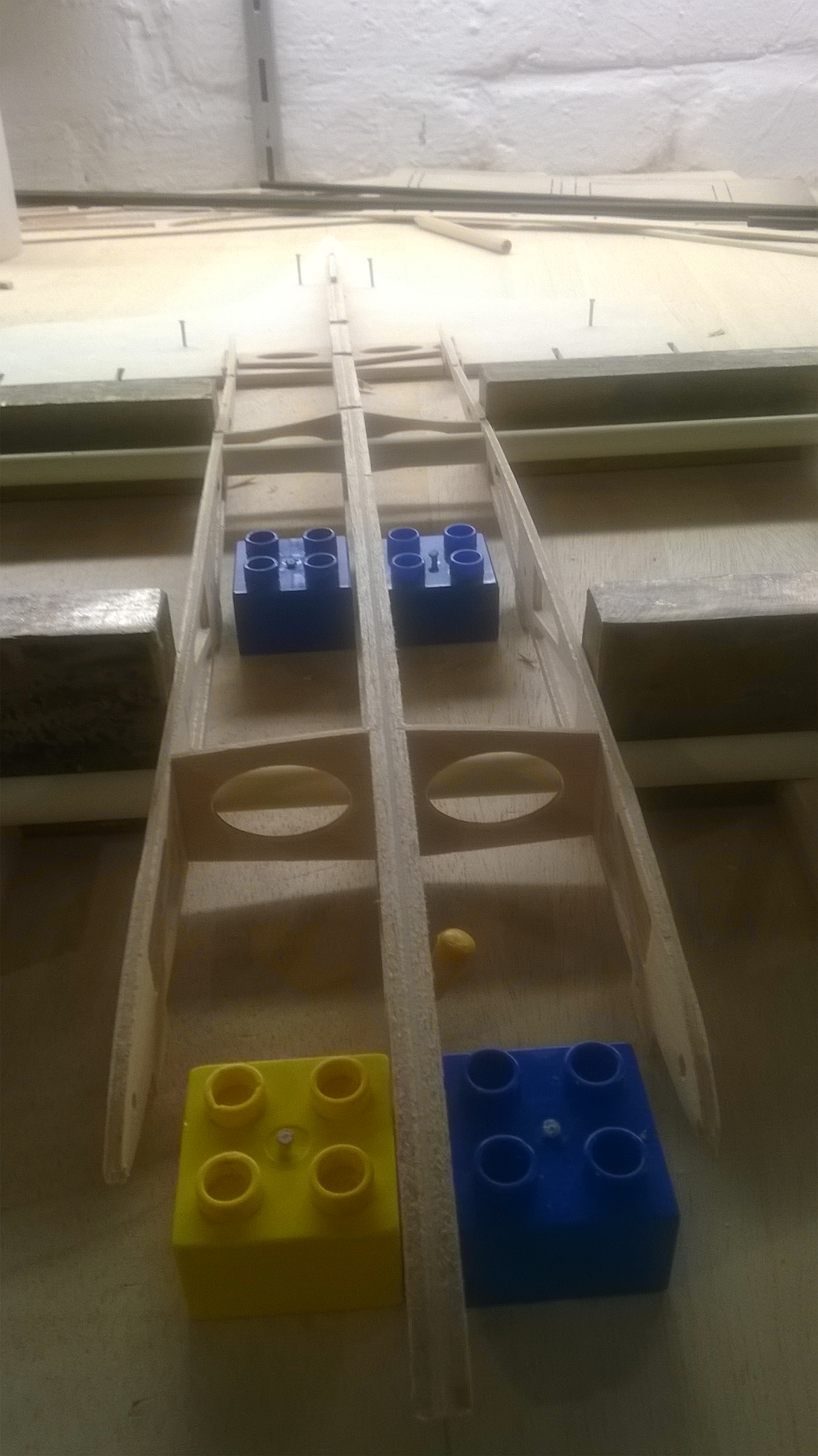

mein heutiger Bau stand
Wurzelrippe , Finne sowie Kufe mal zusammengesteckt ist schon Imposant .

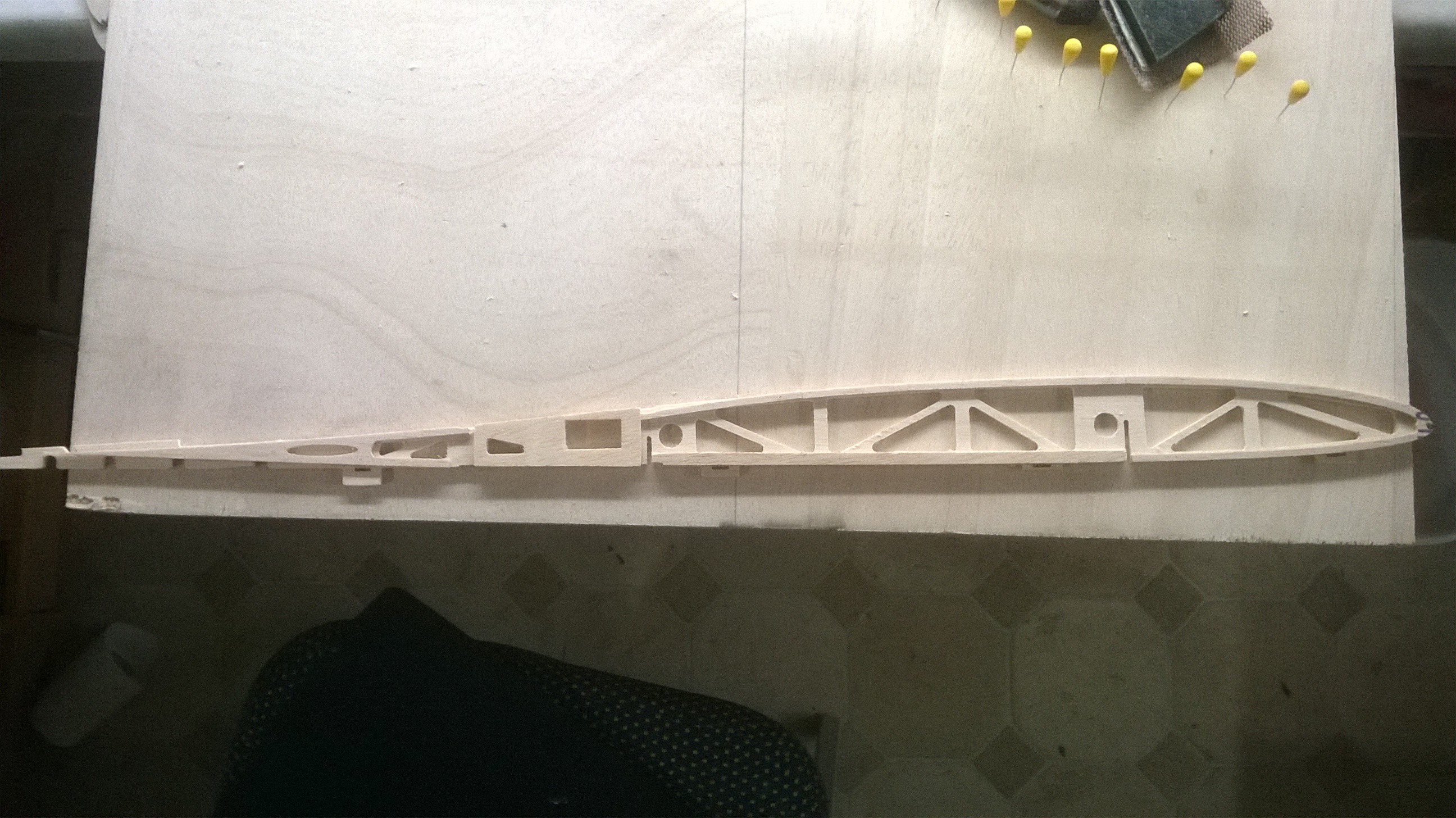

Wurzelrippe auf gedoppelt und auf dem Bau Brett die Rippenschablone befestig ,
Wurzelrippe und Anschluss Rippen und Steckung ausgerichtet und verleimt .
Hallo Steve
Ich würde mal versuchen einen Volumenkörper zwischen 1 und 5 ohne Zwischenrippen an Nasen/Endleisten Leitlinien aufziehen dabei um einen harmonischen Verlauf zu erzeugen auch 2-3 Rippen mehr mit einbeziehen. Diesen Körper wie Norbert dann an gewünschter 2-4 Position schneiden.
@Norbert: Wie lang ist dann das Mittelteil von Nasenspitze bis ober Spitze der Finne?
Hi Michael
Das Ganze ist von Vorderkannte Rippe bis Oben spitze Finne ca. 886 mm Lang
die Höhe unterkannte Profil dickste stelle bis Finnenoberkannte ca. 260 mm

das ohne Leitlinien zu machen habe ich auch versucht das hat aber nicht den gewünschten Erfolg gebracht , und das war schon beim Mini-rock so
kannst es ja mal versuchen du Kannst doch mit solid Umgehen , Na klar kann man das zuerst zwischen Rippe 1 und 5 Austragen lassen als Volumen .
doch ich für mich versuche das Volumen immer Ganz austragen zu lassen finde das,das dann harmonischer wird , aber es gibt wie immer viele Wege nach Rom :lol:

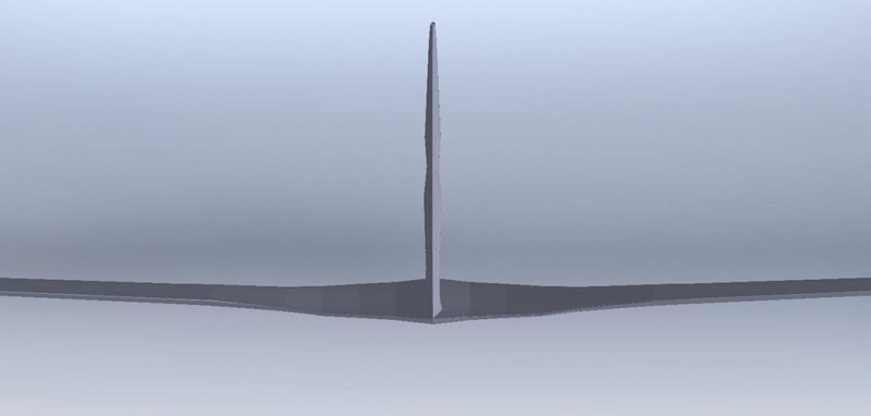

Der neuralgische Punkt ist der Übergang vom langgezogen "Rumpf" zum Flügel, deswegen:
paulpanter82 hat geschrieben:um einen harmonischen Verlauf zu erzeugen auch 2-3 Rippen mehr mit einbeziehen.
Wenn man dann von Rippe 5 zum Wingtip das Volumenaufgezogen hat gibt es so oder so eine Vermischung aus beiden Volumenkörpern. Ich würde dann den "Flügelkörper" ausblenden und dann den Teil der die Harmonie erzeugt also 5-7 abschneiden :mrgreen:
Nun den Flügelkörper wieder einblenden und einen eventuellen Knick den es dank des hamonischen Teils aber wie ich denke nicht geben wird mit der Flächenverundung und einem größtmöglichen Radius abrunden.
Ich denke aber auch das man wenn die einzelnen Segmente gut funktionieren auch ein ganzer Volumenkörper funktionieren sollte.
Hätte schon lust es zu probieren nur stehe ich in gut 9 1/2 Std. wieder auf gehe also mehr oder weniger gleich in die Heia damit ich meinen Schönheitsschlaf noch bekomme :mrgreen:

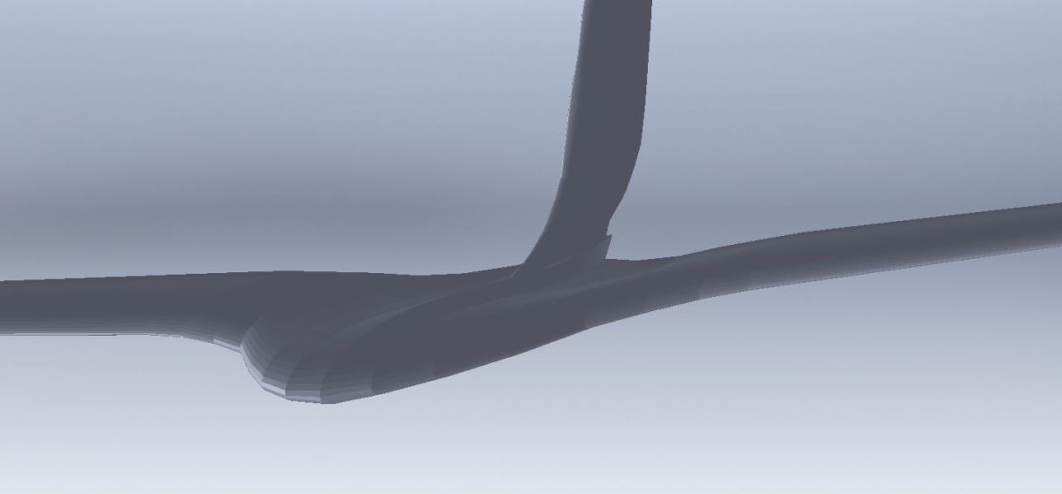

Ich hab mir die flz Datei zu .stl in Solid angeschaut, schaut wie bei Steve irgendwie komisch aus:
Muss das so sein?
Würde man nun Volumenkörpertechnisch das sauber weg straken ist das Profil ja dann weit weg vom angedachten?
Andererseits schauts dann schon wieder irgendwie interesant schick aus. :mrgreen:
