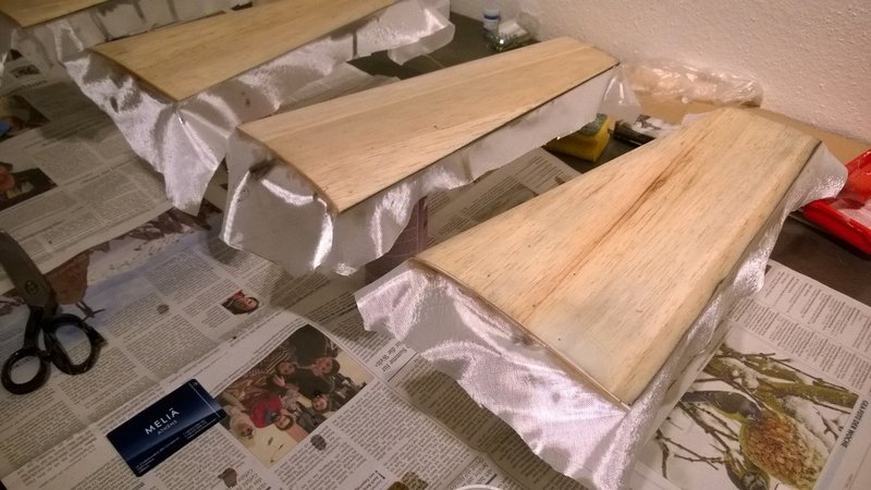

Ein wenig gings weiter:

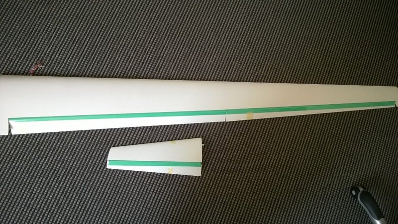

Hallo Hans,
die Klappen leichter zu machen habe ich mir auch ueberlegt, hab sie dann aber bewusst doppelt unterlegt.
Fuer mich liegt der Grund fuer die Aufdoppelung darin, dass die Klappen steifer werden und ich somit die Servos weiter innen einbauen kann.
Damit passen dickere Servos in den Fluegel und ich hoffe ohne Hutzen auf der Unterseite auszukommen (zumindest laut Zeichnung sollte es passen)
Das Zusatzgewicht liegt bei ca. 10g je Klappe, ich denke das laesst sich verschmerzen....

Hallo Hans,
Ich sehe das so wie Peter. Ich baue gerade eine ASW 15 mit fast identischer Geometrie und gleicher Profilierung. Wie Peter sagt, mit steifen Rudern kann man 20 mm Standardservos an den WK und 15 mm an den QR verdeckt einbauen und eine komplett innenliegene Überkreuz-Anlenkung realisieren. Bei mir wird das Mehrgewicht durch die Aufdopplung gegenüber meiner bisherigen Bauweise noch geringer ausfallen, da ich die Glasfliesstreifen, die ich normalerweise in die Endleiste lege, weglasse und die Ruderstege aus Airex mit Glasbeschichtung mache.
Zum Thema D-Box habe ich schon andere Theorien gehört. Sigi(Kneubi) ist der Meinung, dass die D-Box den größten Anteil der Torsionslast trägt und man bei Leichtbau lieber die D-Box doppelt belegen und auf eine Komplettbelegung verzichten sollte.
Ich habe einen 5,1 m Flügel (SB14) nur mit D-Box gebaut und der ist recht torsionssteif. Das Profil ist auch nur 11% an der Wurzel. Allerdings sind die Ruder labrig, weil nur außen mit Glas beschichtet. Das würde ich nicht mehr so machen.

Vorweg nochmal ganz deutlich: Peters Bauweise findet meine volles Zustimmung. Das sollte keine Kritik sondern nur Schilderung in zwei Details leicht abweichende Meinung sein
wir sind ja recht nah beieinander, wir machen eben Einfachbelegung der Klappen mit einem stabilen Abschlußsteg aus Schlauch, da die Masse am Scharnier/Drehpunkt weniger Massenträgheit bedeutet. Bei steifer Anlenkung ist beides unbedenklich.
Hinten bauen wir mit 1,2mm Airex, weil sonst die Servos nicht reinpassen, dafür kommen Stützrippen rein. Da bei einem Positivflügel das Beulen zuverlässig verhindert wird, bin ich der Meinung, dass die Aufdopplung eigentlich gar nicht sein muss, wenn ich weniger Torsion will wäre einen steifere Faser effizienter. Je leichter der (Aussen-)Flügel, desto weniger ist das Modell und ich brauche weniger schädlichen Ausschlag. Innen doppele ich die D-Box bis zur der Stelle bei der ich Fläche zum Zusammenstecken anfasse, damit ich sie da nicht so leicht eindrücke.

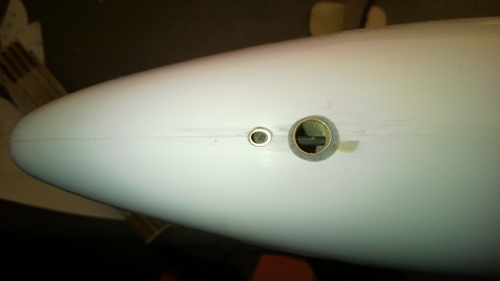

hier ging's nach laengerer Zeit auch mal wieder ein wenig weiter:

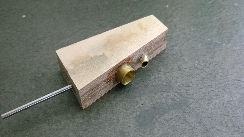

Die Flaechen und Leitwerke sind grundiert. Zusaetzlich ist noch eine Flitschenhaken / Schleppkupplungskombination entstanden. Und so sieht's eingebaut aus: Jetzt fehlt eigentlich bloss noch Rumpf grundieren, nassschleifen und Lack....

Hallo Peter,
Im Prinzip mache ich das genau so. Nur die Sache mit dem Messingröhrchen über der Schleppkupplung ist mir neu. Eine saubere Sache, wie ich finde

Hi Elmar,
ich finde das Messingroehrchen gibt einen stabilen Abschluss am Rumpf, der nicht ausfranst.

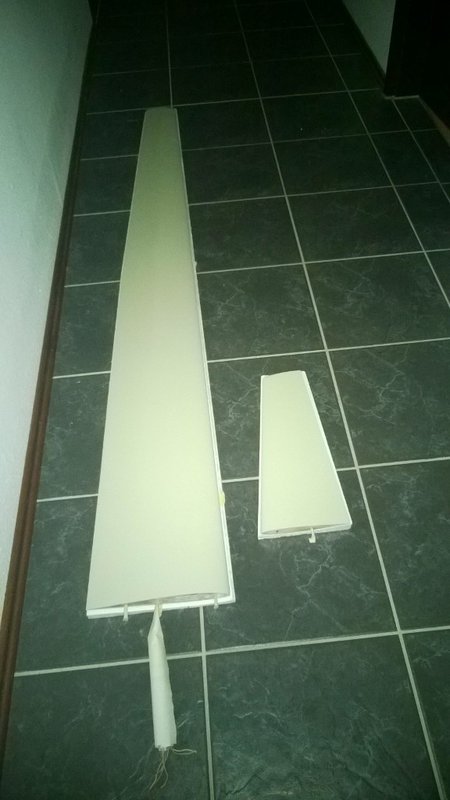

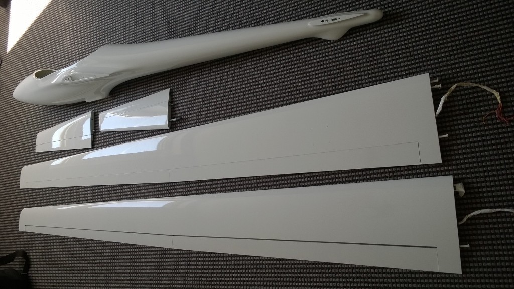

Nachdem hier eine ganze Weile nichts mehr passiert ist, ging jetzt wieder was.
Gestern hab ich den Flieger vom Lackieren abgeholt.
Ich finde es ist ziemlich gut geworden

Hallo Peter, auf den Bildern siehts Klasse aus, wenn das Gewicht auch stimmt scheint der Lackierer sein Geschäft für Modellbauer zu verstehenczfridolin hat geschrieben:Ich finde es ist ziemlich gut geworden![]()

ja ich denke der Lackierer kann's
Das Gewicht passt auch.
Bei den Flaechen hat die komplette Beschichtung, also Glas, 2k Fueller und 2k Lack ein Flaechengewicht von 2,1 g/dm^2.
Das reine Lackgewicht betraegt links 34g und rechts 38g. Ich denke das ist ein sehr guter Wert fuer eine Oberflaeche von 69,3 m^2 / Fluegel.
Fuer diese Art von Flieger kommt es auch nicht auf ein paar Gramm an.
Meistens kommt nachher sowieso noch Ballast rein...

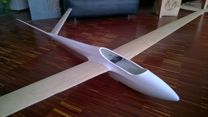

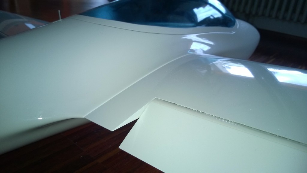

Hier ging's auch endlich ein wenig weiter
Dichtlippen anfertigen, Lack schleifen und polieren, und die Servooeffnungen ausschneiden.
Hier noch ein paar Bildchen: Jetzt fehlen nur noch die Servos....

Sehr schön!
Beeindruckend!
Beeindruckend!

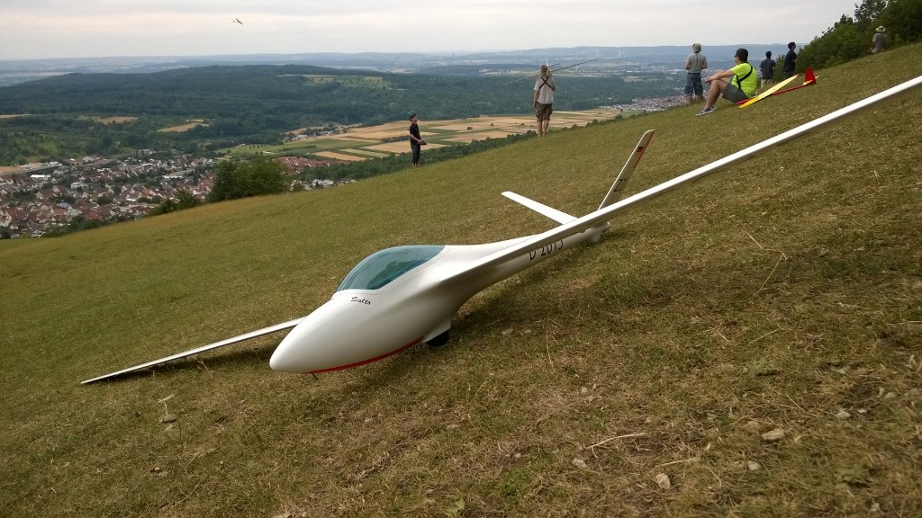

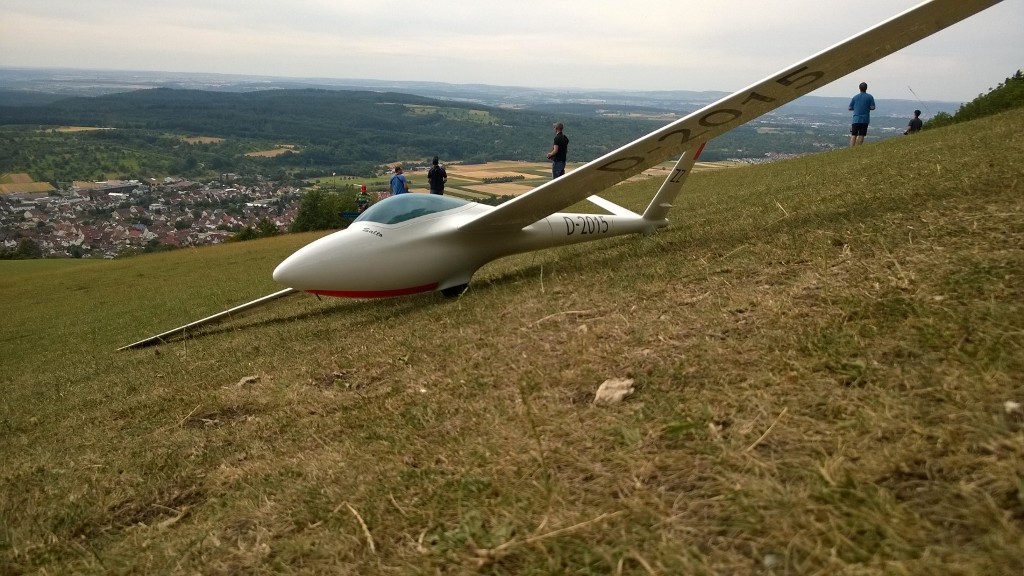

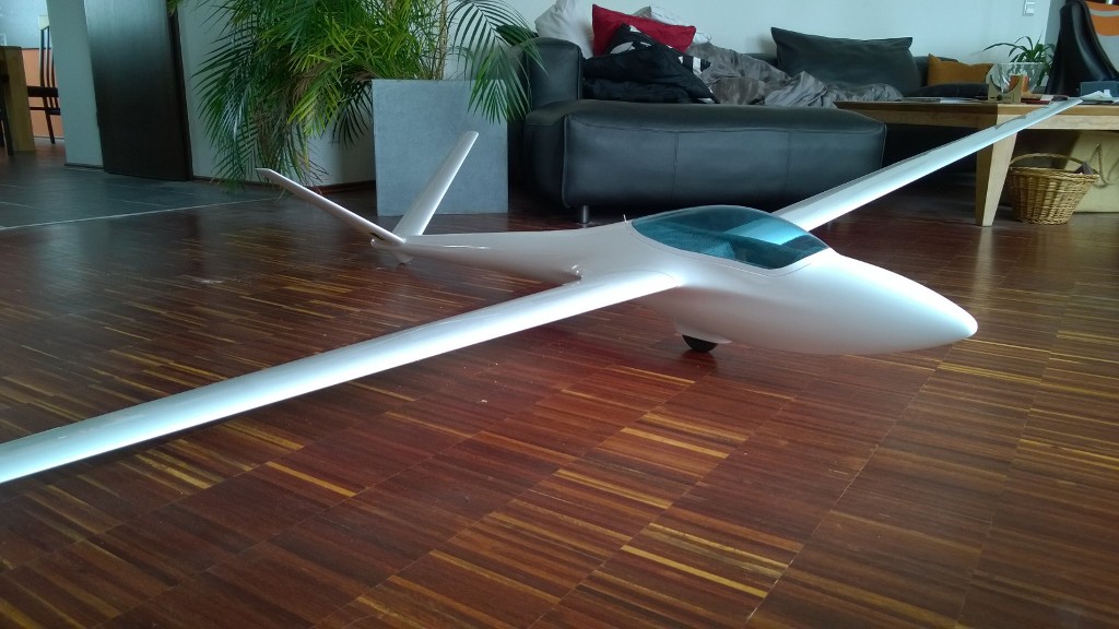

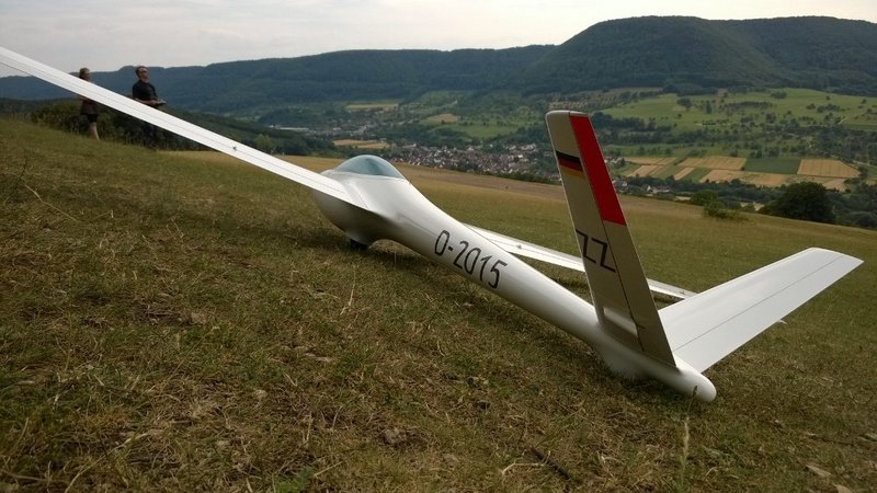

Heute wollte ich den Flieger eigentlich die Teck runter werfen.
Leider hat sich ein WK-Servo verabschiedet. D.h. Erstflug ist bis eintreffen des neuen Servos verschoben.
Immerhin konnte ich ein paar Bildchen machen: viele Gruesse
Re: Salto 3,9m
Klasse Peterczfridolin hat geschrieben:Immerhin konnte ich ein paar Bildchen machen:
...und gut dass Du den Defekt vorm Start bemerkt hast.....
