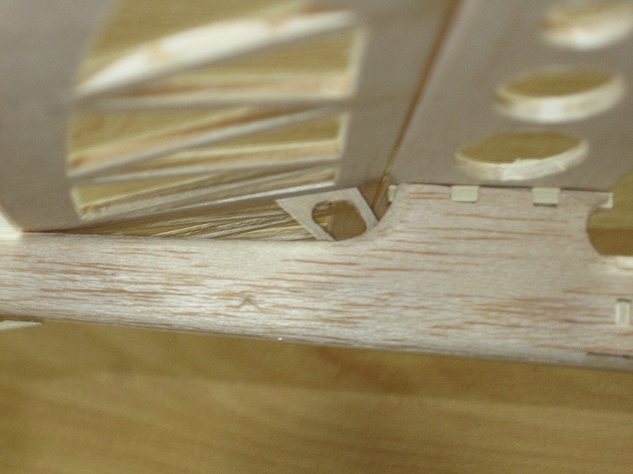

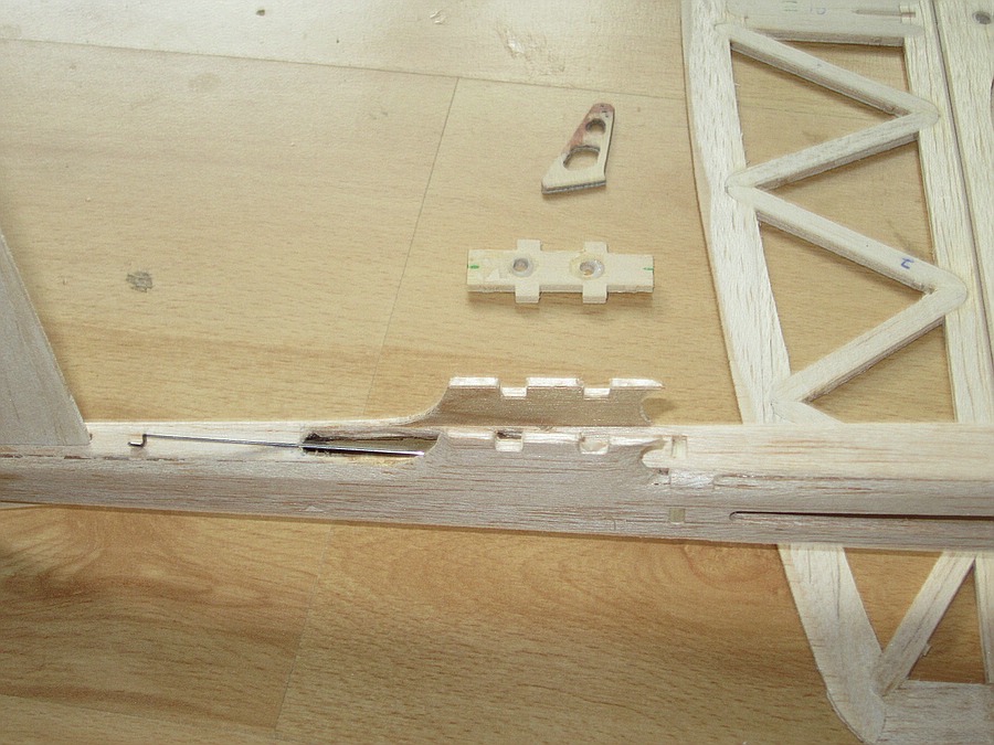

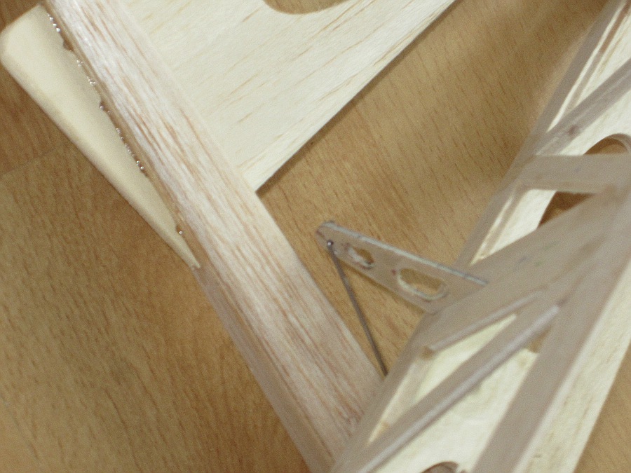

Meiner braucht noch ein bisschen, denn ich hab noch etwas CAD-Arbeit gemacht und muss fürs Nurflügeltreffen in Scherfede nächstes Wochenende noch ein paar Reparaturen machen.
Wegen der Vlies-Bespannung meines GezoRES sind auch noch Lack-Trockenzeiten notwendig.
Die Änderungen aus den Prototypenbauten sind abgeschlossen und ich hab Gestern auch ein größeres und etwas runderes Seitenleitwerk konstruiert um das pendeln bei Kurvenwechseln noch etwas zu dämpfen. Links das neue, rechts das alte Seitenleitwerk: Hier jetzt auch noch mal die Bilder von meiner Höhenruderanlenkung, Erklärungen im Bildkommentar: Gruß,

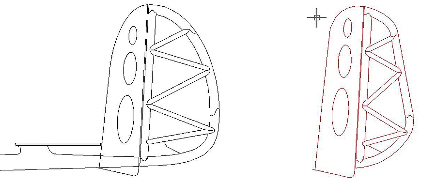

So schaut das Seitenleitwerk doch schon besser aus, aber der Vorderkannte würde ich noch etwas mehr Rundung spenndieren

Sowas in der richtung stelle ich mir vor: So wie es jetzt geändert wurde schaut es doch noch irgendwie abgehackt aus

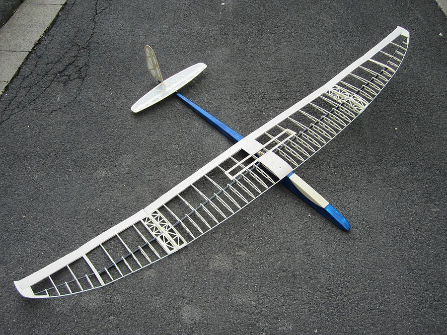

Re: GezoRES

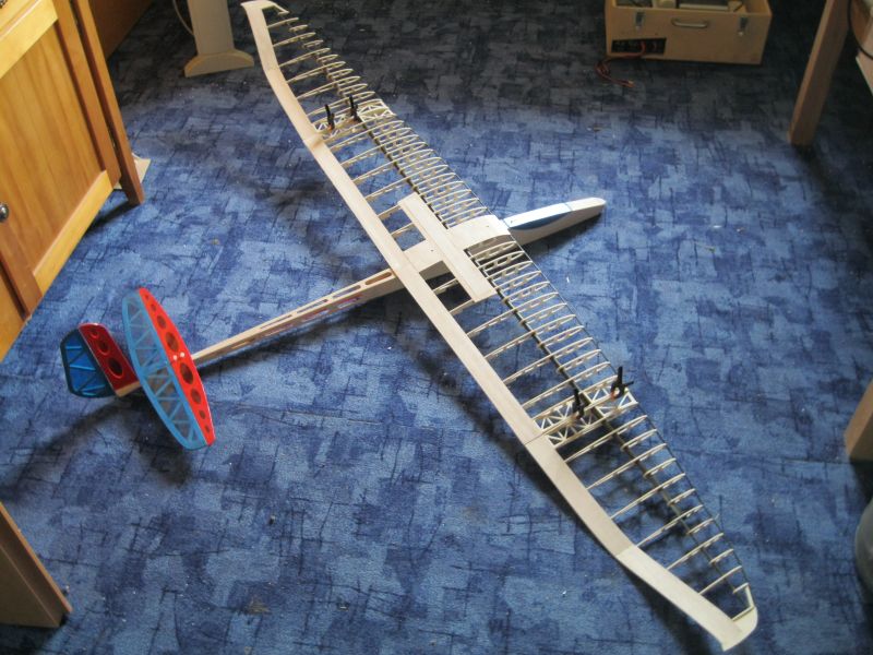

Hallöle,
die Flächen meines GezoRES sind jetzt auch rohbaufertig, hab die Teile mal zusammengelegt und ein paar Fotos gemacht.
Das ist noch das alte Leitwerk: Gruß,

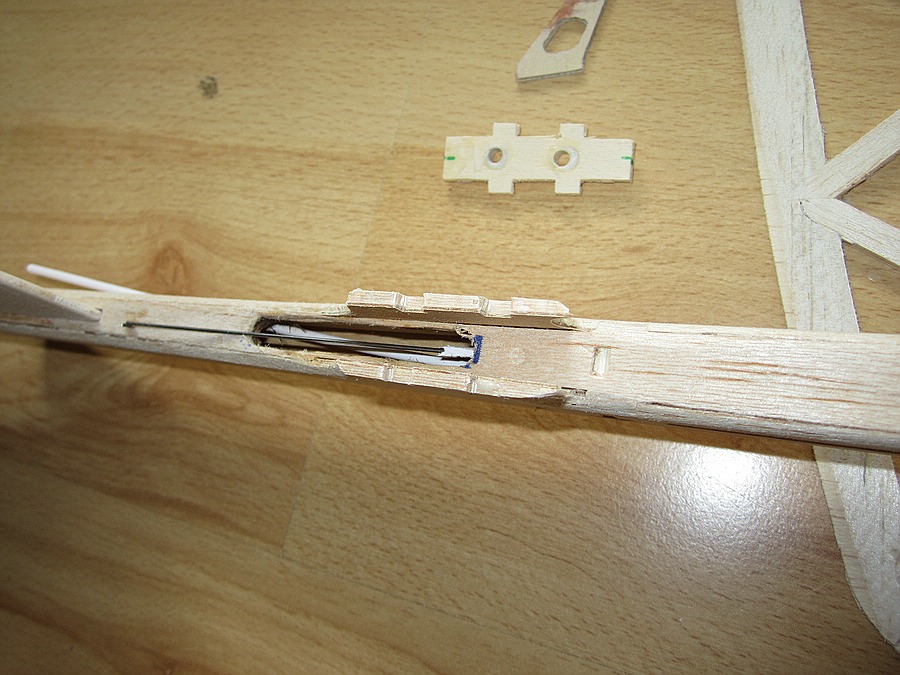

hab noch schnell vorm Urlaub mein Gezores im Rohbau fertig gestellt. Nach dem Urlaub kommt die Schleif- und Bespannorgie
. Bei mir allerdings mit Folie und nicht mit Flies wie bei Uwe.

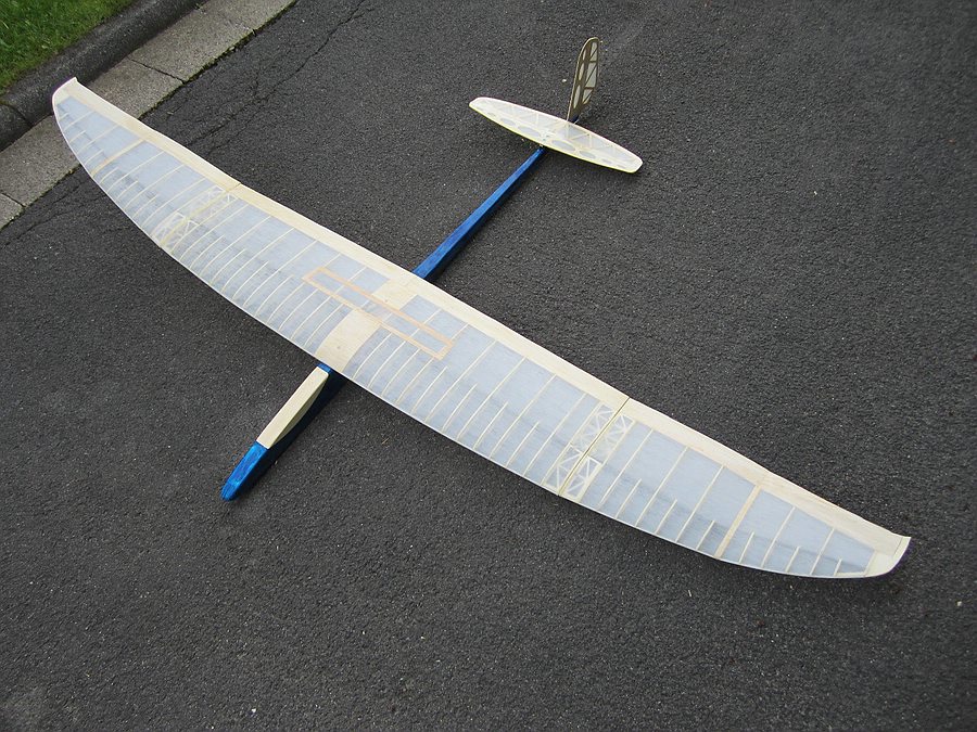

Hallo Thomas in London, ich hoffe Du hast einen schönen Urlaub während ich hier das schlechte Wetter mit Spannlackdämpfen bekämpfe. Davon wird es zwar nicht besser, aber es ist mir egalertomslara hat geschrieben:Wann hast du Erstflug geplant? Wie hoch ist das Gewicht momentan?

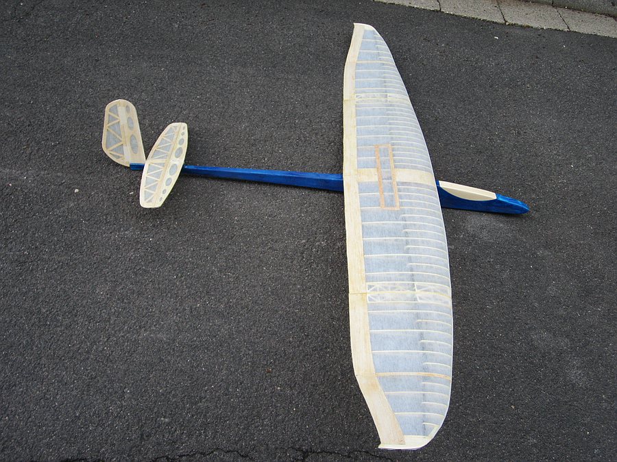

Hier die Bilder von heute, 549 Gramm mit dem ersten Spannlackanstrich ohne RC und ohne meine Katze, nur ein D47 für die Störklappe ist schon drin, die Störklappe selbst hab ich noch nicht gebaut.
Ich mach mir keine großen Gedanken mehr was als Endgewicht raus kommt, letztlich ist es egal ob 11 oder 12 g/dm², in dem Bereich wird sich die Flächenbelastung bewegen. Ich hoffe auf Erstflug am nächsten Wochenende...falls das Wetter mitspielt

Hallo Thomas, meiner fliegt noch nicht, es fehlt noch eine Lage Spannlackanstrich und der RC-Einbau, ich hoffe auf Erstflug am Wochenende.tomslara hat geschrieben: Fliegt dein GezoRES schon Uwe?

Re: GezoRES
Hallo Norbert, das ist kein Koverall sondern Polyestervlies.
Das Letzte Koverall habe ich von Höllein bezogen, musste aber nachfragen weil es nicht im Shop war und Wartezeit in Kauf nehmen.
Das Polyestervlies für ARES light und GezoRES habe ich von Aeroplan Flugmodelle: http://www.aeroplan-modelle.de/aeroplan01042011050.htm
Die Vliesbespannung ist am ehesten mit einer Papierbespannung vergleichbar, sie ist aber geringfügig fester, außerdem leichter zu verarbeiten weil statt dem vorspannen durch nässen mit Wasser das Bügeleisen zum Einsatz kommt um Falten zu beseitigen.
Fixiert wird wird ähnlich wie bei Papier und Koverall mit Spannlack.
