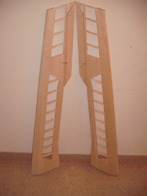

In der Wurzelrippe ist ein großes, leeres Loch. Der untere Steg des Lochs soll vor dem bespannen des Flügels herausgetrennt und die Beplankung in diesem Bereich ausgeschnitten werden. Dafür ist die zweite Rippe extra stabil aus 3 mm Birke gefräst und liegt größtenteils auf der Rumpfwand auf, sie kann die Kräfte aus dem Rumpf und der Steckung aufnehmen.
Nach dem heraustrennen des unteren Wurzelrippenstegs und der Beplankung ensteht genug Einbauraum für den Akku, einen Teil des Ballasts und den Multilock direkt vor der Steckung..guggst Du Foddo vom Pyrotyp:
Auf dem Bild oben siehst Du auch einen wichtigen Einbauraum für Trimmballast, der Ausschnitt in dem vorderen Flächenpylon ist extra dafür eingefräst und ich hab den mit genau zugeschnittenen Bleiplättchen komplett ausgefüllt um ganz vorne kein Volumen zu verschenken.

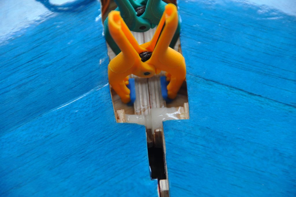

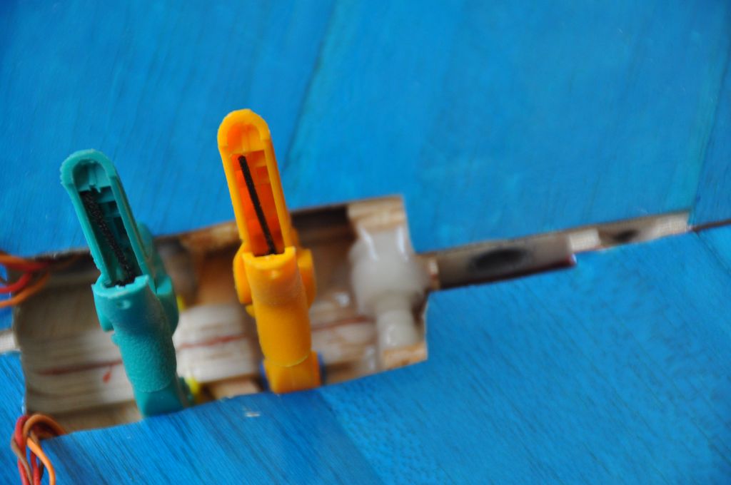

Hier noch die Vorgehensweise für den Einbau einer Multilock Flächenarretierung. Ich hab entsprechend der Spannweitenempfehlung von Multiplex die Variante mit einer Rille genommen, aber das ist schon fast zu lax, ich würde jetzt eher die Eiermann- 2 Rillen-Variante einbauen.
Die Einbauposition ist schon oben auf dem Bild zu sehen. Die Wurzelrippe wird so weit ausgefeilt oder ausgefräst dass der Weibchenteil der Arretierung incl. Mumpenüberdeckung nicht mit dem Akku kollidiert, es blebt noch ca. 1 - 1,5 mm Sperrholzmaterial stehen. Dann wird das Weibchenteil gerade und bündig mit der Flügelwurzel eingeharzt, wie auf dem Bild zu sehen:
Die Kabel der Flächenservos hab ich unter der Steckung durch nach hinten gezogen und durch das dort vorgefräste Loch nach innen geführt, dafür ist dort extra ein V-förmiger Ausschnitt für die Kabelführung in der Wurzelrippe ausgefräst. Nach dem anlöten der Stecker liegt der Anschluß der Flächenservos im zweitgrößten Einbauraum des Rumpfes hinter der Steckung, dahinter ist nur noch die große, schwerpunktneutrale Ballastkammer.
Nach dem einharzen des Weibchenteils wird der Männchenteil des Multilocks damit kopuliert, die Flügelhälften ohne Rumpf zusammen geschoben und an der Wurzelrippe genau fluchtend ausgerichtet. Anschließend kommt Mumpe auf den Männchenteil des Multilock und die männliche Wurzelrippe, aber ohne die Flügel zusammen zu harzen!
Nach aushärten der Verharzung wird der Flügel getrennt, eventuell noch was nachgeharzt und dann mit geladenem Akku fliegen gegangen :wink:
Vor dem fliegen wird noch mal nachgeschaut ob alles gut paßt und der ganze Konstrukt so ähnlich ausschaut, nur sauberer und schöner :thumbup:

danke für super Bilder... ich hatte mich nicht getraut (oder vergessen) die Wurzelrippe unten auszuschneiden, das kann ich aber gleich heute Abend nachholen.
Da baue ich doch die Innereien Rumpf noch um und schaue mich nach Multilock um.

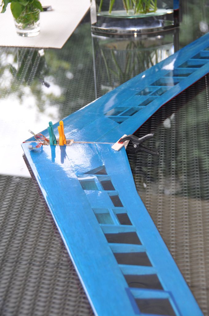

zur Zeit wenig Zeit aber ein paar Kleinigkeiten gemacht. Multilock besorgt , den Ausschnitt ausgeschnitten, die Akkus wieder im Block eingebaut und heute
mal das Weibchenteil des Multilock eingeklebt.
vorbeitet zum einkleben

so es ging etwas weiter.
EInbau Multilock
EInbau Multilock
So jetzt mal schön aushärten lassen
Wenn alles klappt werde ich wohl in den nächsten Tagen fertig.

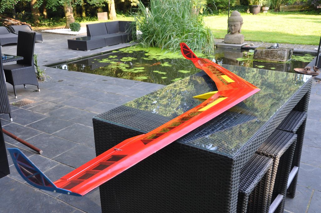

so heute gings langsam weiter. Den Flieger zusammengebaut und ausgewogen (2 und 4 mm Bleischrot).
Hier mal 2 Bilder.
So, wenn ich morgen etwas Zeit habe wird der Sender programmiert und dann auf edn richtigen Wind gewartet.

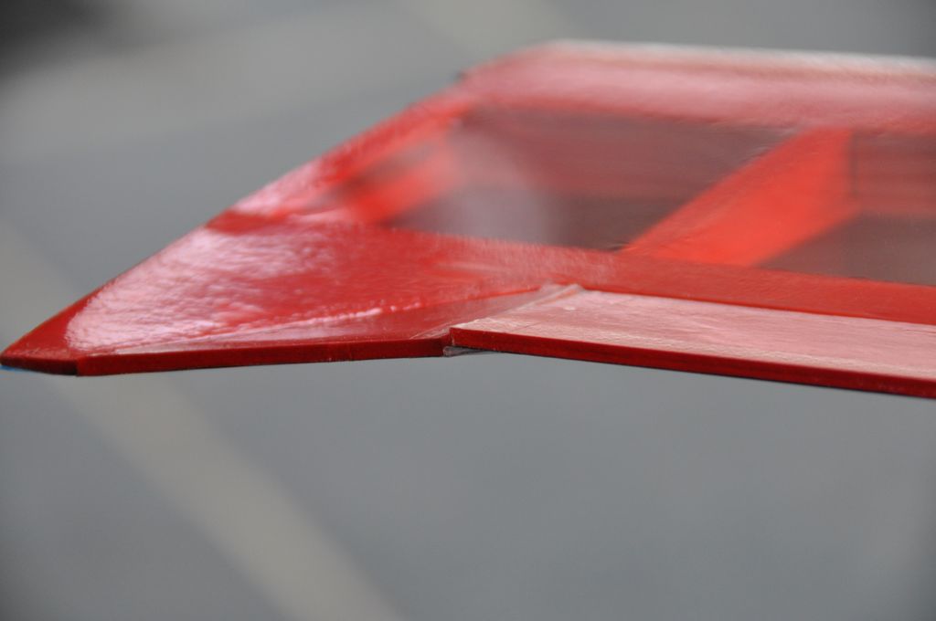

Könntest du mal ein paar Bilder von den Gigaflaps in Funktion einstellen. Ausschlag bei Höhe und Quer?

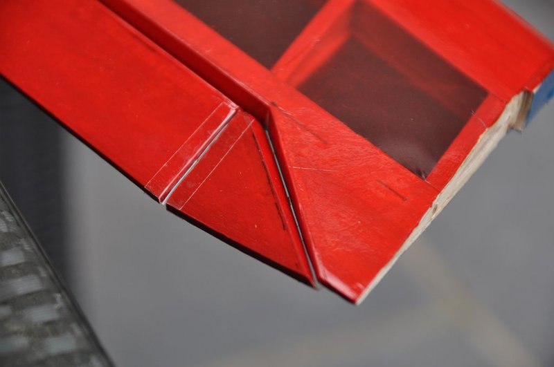

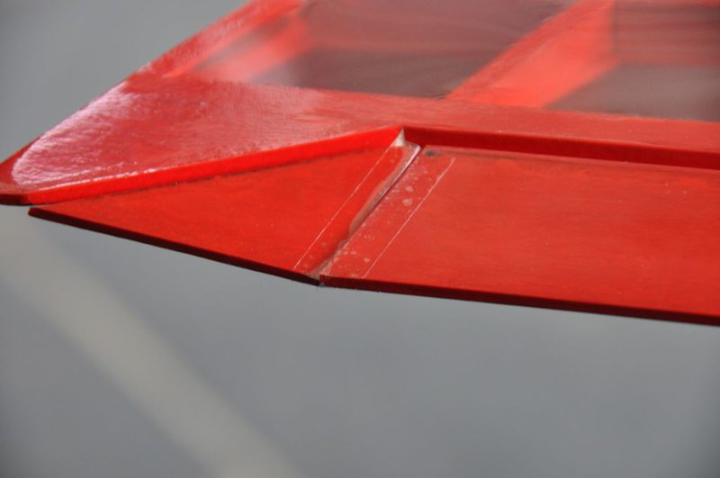

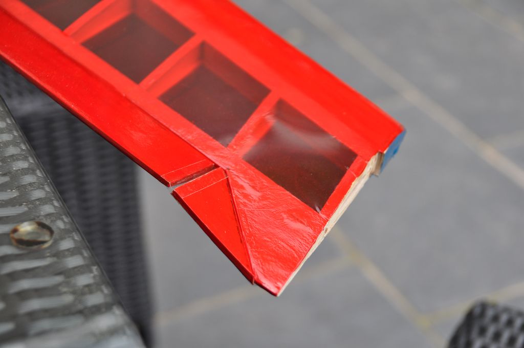

Thomas hier 4 Bilder des Gigaflap
Linke Fläche voll Höhe
linke Fläche tiefe
linke Fläche tiefe
rechts
rechts
rechts
rechts
Am WE hoffentlich dann die Programmierung fertiog.
Manfred

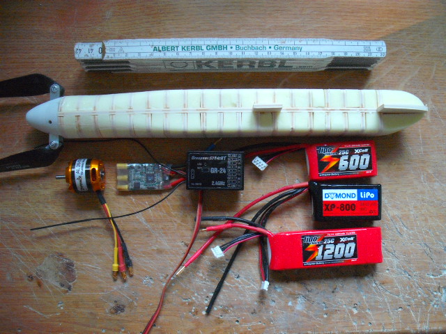

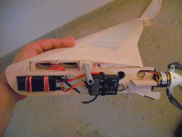

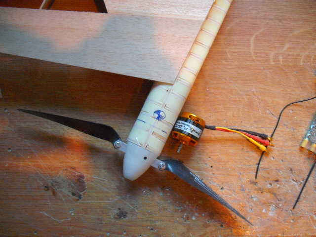

Hier mal aus dem Geheimarchiv bitte niemandem weiter zeigen...
Rumpf ist über die ganze länge gleich breit mit 36mm für 36er Spinner.
Der Motor ein AL 28 09 von Derkum soll an einer 10 x 6 Latte ca. 950g Schub bei 13A bringen wiegt 55g
Der 600er und 800er Lipo wiegen nur knapp über 80g nur der 1200er hat ca. 98g
Wir hatten uns ja schon mal über die Gewichtigkeiten unterhalten :D
Mögliche einbauposition im Schwerpunkt.
Naja wenn die Flügel soweit sind dann kann ich den Rumpfrohling am Flügel anpassen, er bekommt ja die selbe Aufnahme wie das Original und dann wird schön mit Harz gepanscht.

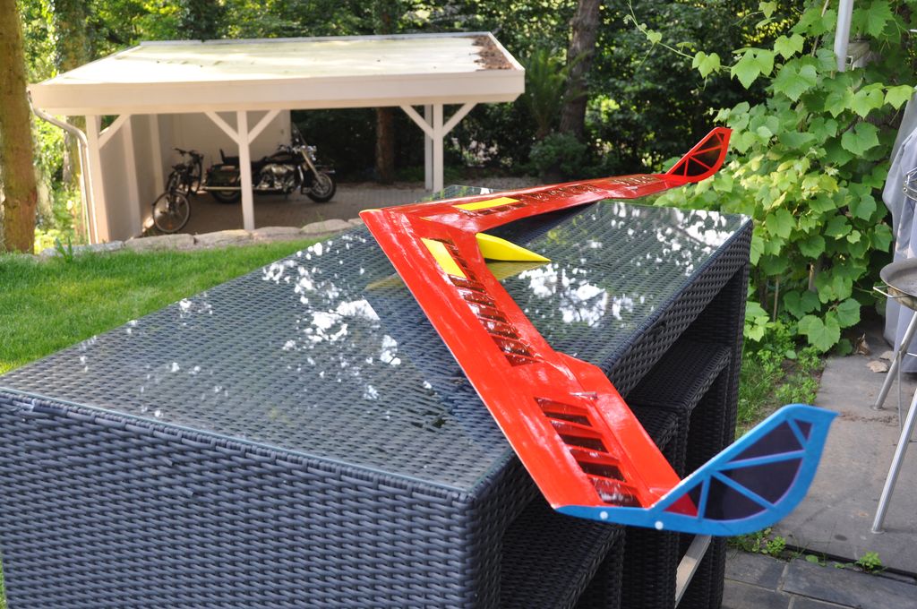

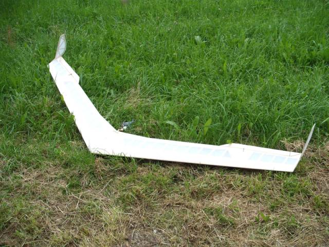

Und nun ging es doch ganz fix :mrgreen:
Gestern bespannt und programiert (noch nicht 100%tig) heut um 12Uhr Feierabend gemacht und schnell mal aus 6mm Multiplex eine Motorrippe geschnitzt.
Und als es nach einer Regenpause aussah schnell zur Wiese geradelt. Akku angesteckt und es fing an zu nieseln :roll:
Überlegt ob ich wieder heim fahre...
Nö, mit hefftigem Herzklopfen abgeworfen - Motor langsam gas gegeben und sie flog als hätte sie nie etwas anderes getan :D :D :D
So leicht und flüssig das sich meine Mundwinkel hinten am Kopf wieder getroffen haben.
Gewicht sagt mit 800er 3s Lipo 710g ganz ohne Blei. Mein Gefühl wenn man nach nicht mal einer Minute fliegen davon sprechen kann sagt das sie noch etwas Blei vorne gebrauchen kann. Ich werde eventuell mal den 1200er ausprobieren der ist 19g schwerer.
Leider ist für die kommenden 2 Tage Regen angesagt wenn sich mal etwas ergeibt werde ich mal noch ein Foto in der Luft machen.
Der AL 28 - 09 von Derkum läuft sehr leise mit seinen 980 Umin / V ist vollkommen ausreichend ich habe noch kein vollgas gegeben aber steigen mit ca 50 - 60° war locker drin so mag ich das :D
Leider habe ich eine Gewichtsdifferenz von 12 g zwischen den Flügeln 220g links / 232g rechts aber das liegt wohl am unterschiedlich hartem Balsa.
ares wiese.jpg (77.91 KiB) 2751 mal betrachtet
ares motorrippe.jpg (130.99 KiB) 2751 mal betrachtet
Hi Michael,
Glückwunsch zum gelungenen Erstflug deiner Motor-ARES! :thumbup: Aber findest du denn nicht deinen Empfänger etwas übertrieben für die kleine ARES? :D
Hallo Maxi
Ich hab leider noch keinen andren Empfänger für meine MX20 :roll:
Multiloks muss ich auch noch einkleben ich hatte jetzt auf die schnelle mit Tesa gesichert.
Ganz besonders freut es mich ja das die Elektroversion nicht schwerer als die reine Seglerversion ist :D

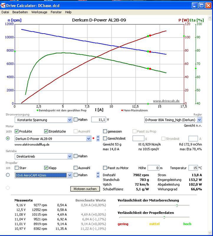

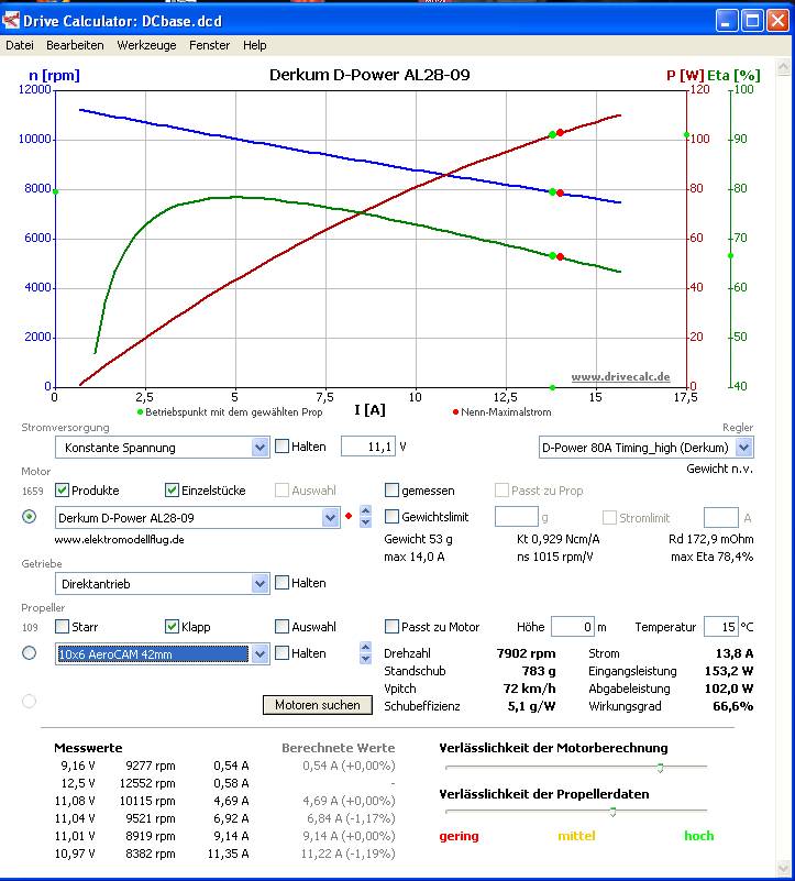

Mess doch mal den Strom von deinem Motor bei vollgas. Die 2835 /1000n ziehen gewöhnlich mit 10X6 Aeronaut klappis auf einem 30mm mitnehemer 25-28A bei ca 9000U/min. Das können die in zum Seglersteigen auch ab!
Dein Mittelstück ist deutlich Breiter! Nicht das dir die Schönheit in der Luft verbrennt. Wiel eine der Komponeten im Antriebsstrang
zu schwach ausgelegt ist.
Wenn der motor die 1kg schub bei knapp 100km/h strahl bei 18 A packt kauf ich den in Zukunft auch.
Die 18A sind der Bertiebspunkt für dauerlast.
Danke für eure Glückwünsche!
Ich habe leider momentan keine Möglichkeit den vollen Strom zu messen. In der Hand am Rumpf gehalten und einige Sekunden vollgas gegeben ist weder Motor noch Regler( Dymond 18A) warm geworden. Laut Anleitung ist der Empfohlene Strom 12A / Kurzzeitig 14A
Prop Empfehlungen:
2s 10x5 ~ 10A
3s 9x7 ~ 14A
3s 10x6 ~13A
4s 8x4 ~ 13A
Drivecalc sagt:
Dein 2835 / 1000n (welcher ist das???) 25-28A solche habe ich leider auch zu genügend :roll:
Ich wollte ihn gerade wegen des geringen Strombedarf und hohem Schub ausprobieren.

Der Motor sieht im drive calc auch gut aus :thumbup:
Dann bedank ich mich mal für den Tipp.
