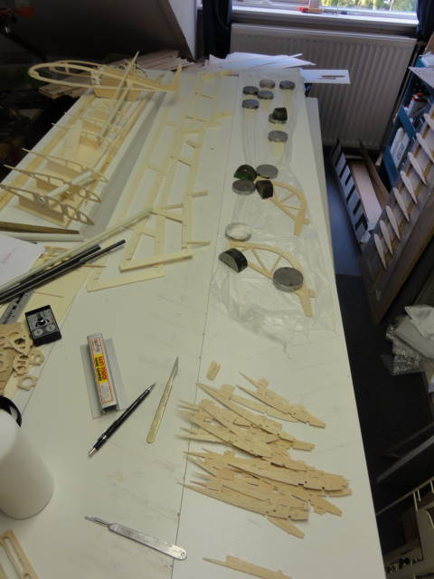

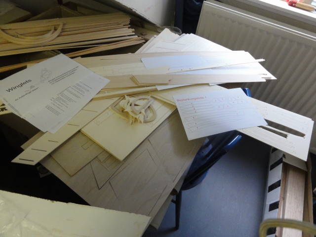

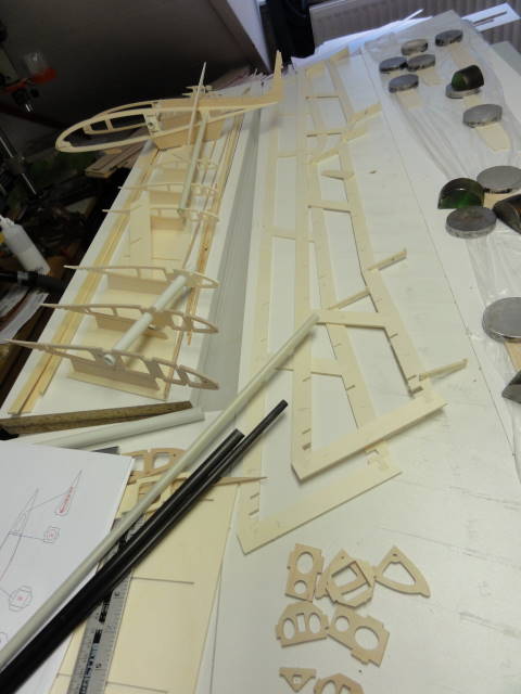

Die Ermutigungen von Uwe machen das meine ganze Bautisch mit rippen usw. verhült ist. Ein Ares mit Horten-rippen, wo soll das CG kommen?
Weil wartent auf Holz, ein bisschen angefangen mit Ares.
im hintergrund sind die Teilen von Pitts (Leitwerker!) zu sehen
