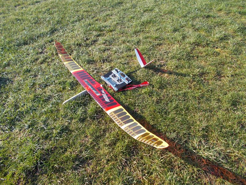

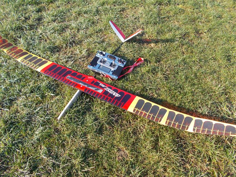

Fertig. ...
Einen guten rutsch ins neue Jahr. ..
Grüße Michel

Schaut gut aus, Dein Antist. Hast Du das V-Leitwerk mit Tesa anscharniert und die Ruder extra bebügelt?

Hey Michel, Dein Antist sieht gut aus, schön bunt und auf dem Bild auch schon im Kunstflug, weil quer :D
Ich wünsch Dir viel Spaß beim Erstflug und auch allen weiteren Flügen und immer gute Landungen :thumbup:

Re: Antist-RES
Verfasst: Sa 2. Jan 2016, 11:55
von McLaut
Huhu zusammen und frohes neues Jahr.
Ja, das Hochladen mit dem Handy war noch ziemlich problematisch, daher das Bild in Querformat.
Ich habe die Ruder separat bebügelt und dann mit Tesa anscharniert.
Die Folie habe ich am Mittelteil in einem Zug "versucht" zu bügeln. Dabei gab es erhebliche Probleme...
Den Rest hab ich dann getrennt bebügelt. Immer erst unten und dann oben. Ziemlich fummelig, denn die Krümmung is schon erheblich. Immer mit viel Gefühl, weil Holz und Rippen... :oops:
Aber der Erstflug ist gestern schon geglückt und er fliegt genial...jetzt fummle ich noch an den Maximalausschlägen, denn er kommt in meinen Augen ziemlich behäbig um die Ecken...
Aber ich freue mich schon tierisch auf den ersten Hochstart...
Michel 8-)
