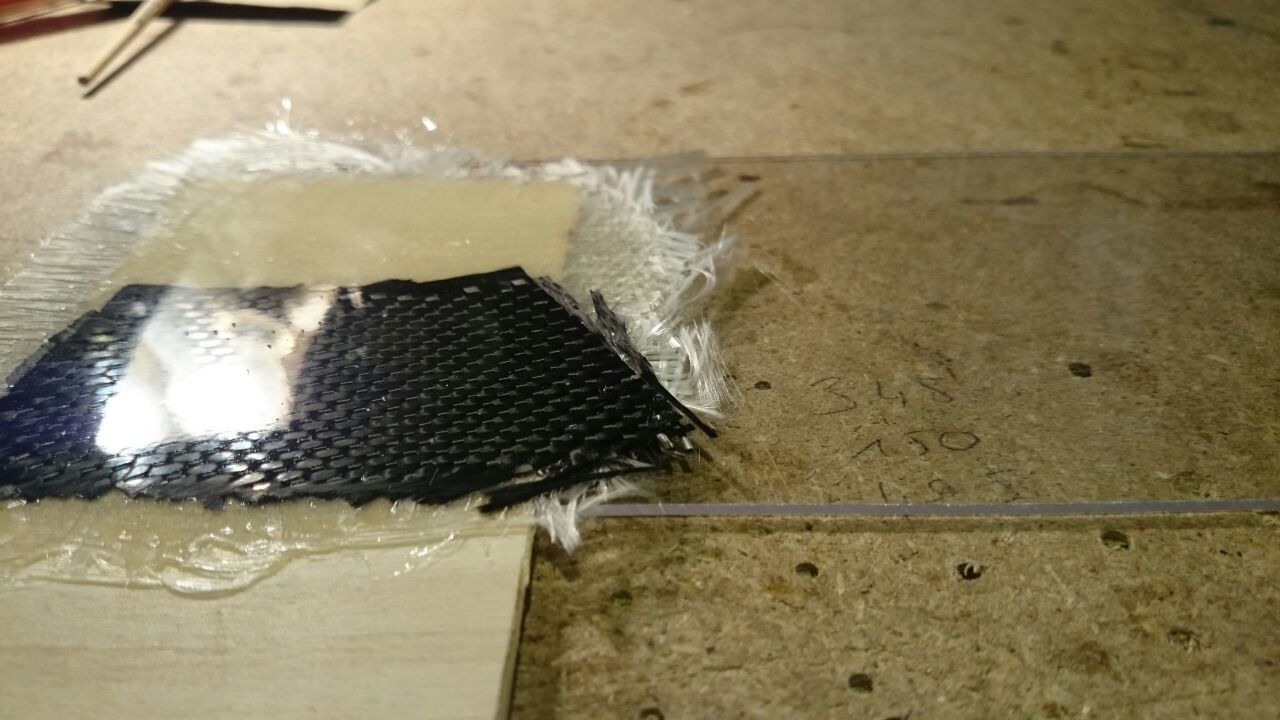

Hab grad mal ein bissel Glasgewebe auf Hobbyglas ( doch nicht Bastelglas ) geharzt mal schauen ob das genauso gut ab geht wie 2K Spachtel.

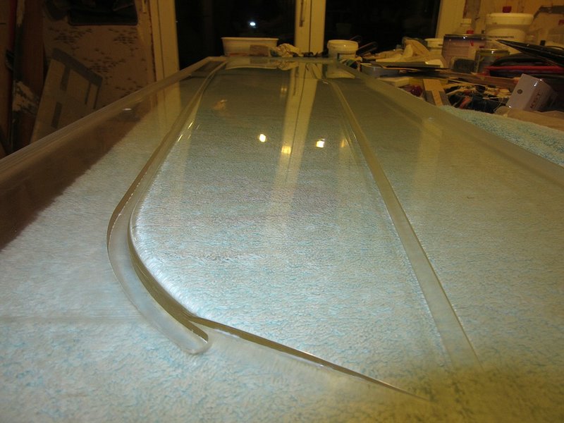

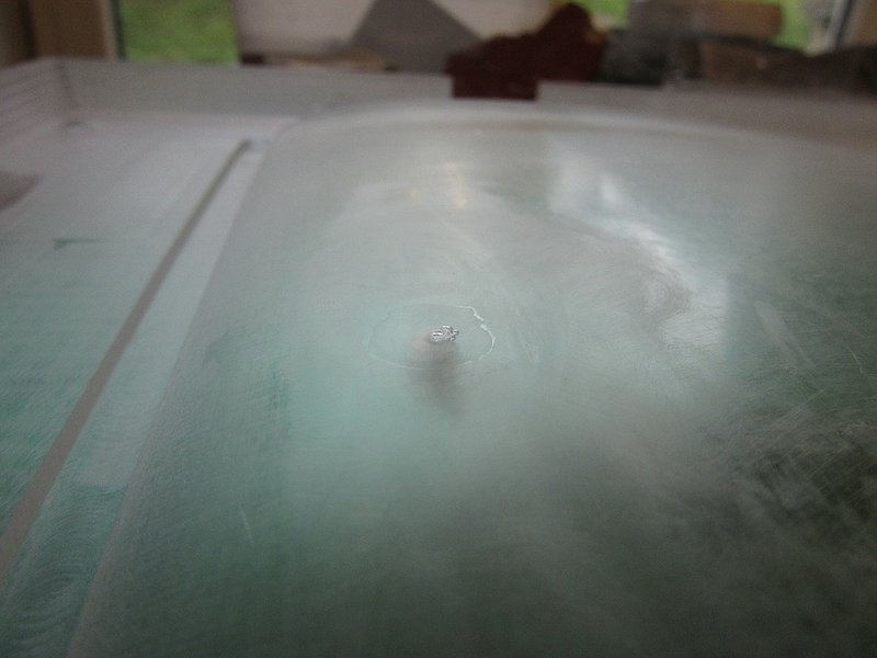

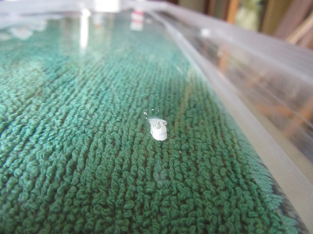

Hallo Leute, die Unterseite des Mittelstücks ist fertig geschliffen und poliert und sieht so aus:
Der Lunker in der linken Außenfläche läßt sich mit dem Kleber von Evonik schließen und vor dem letzten Versuch sah der ausgehärtete Kleber so aus:
Leider waren auf Höhe der Flügeloberfläche 4 winzige Luftblasen drin, so dass die Oberfläche am Ende des schleifens so aussah:
Ich habe jetzt noch mal einen winzigen Kleberpunkt auf die Stelle gegeben der wieder über Nacht aushärten darf :P

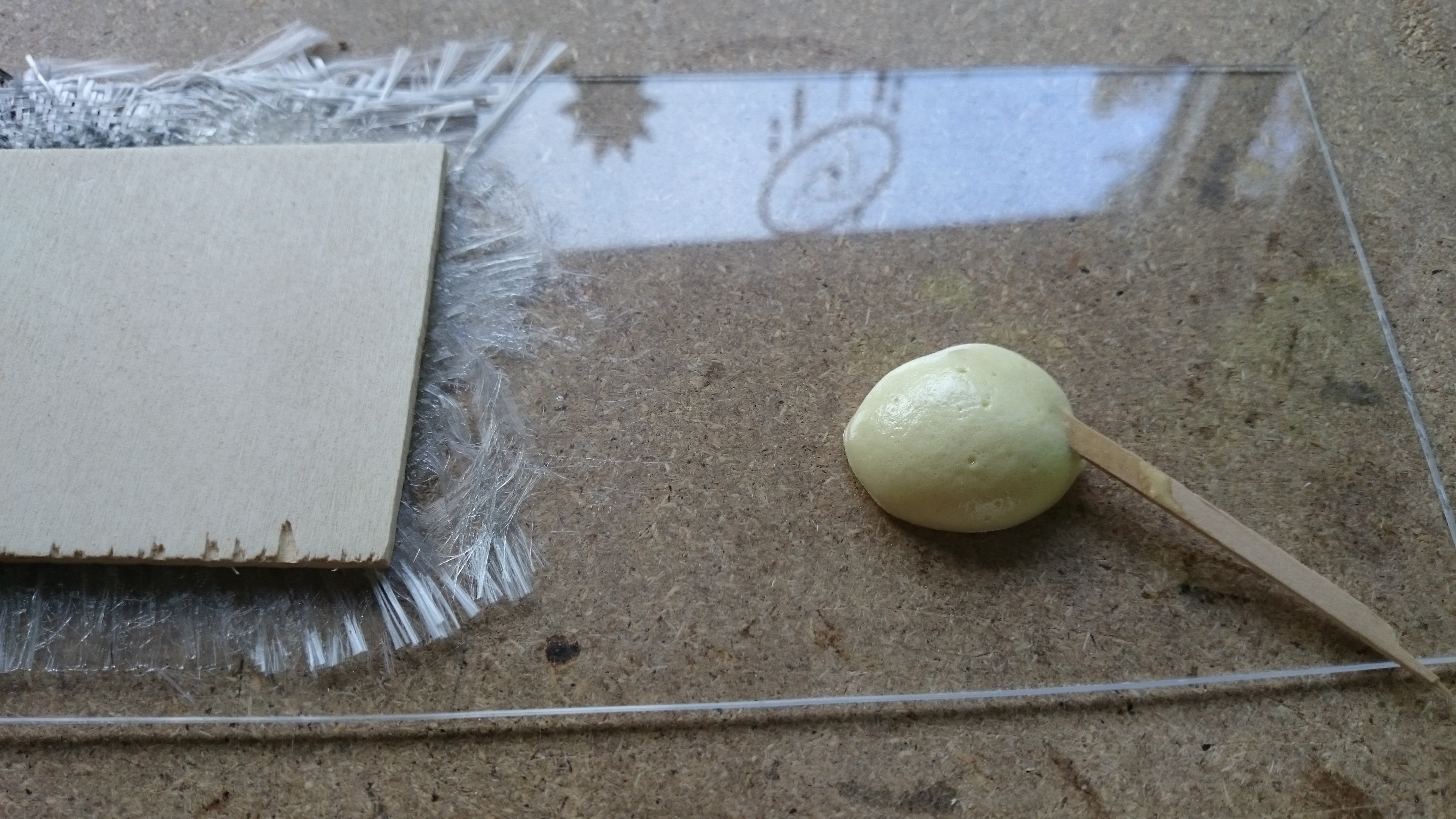

Nur proforma, das Teststück hat sich von alleine gelöst eventuell weil sich das Harzlaminat etwas zusammen zieht und die Haftung zum Hobbyglas auch so nicht die beste ist.
Ich geb dann jetzt auch Ruhe.
Edit: oder weil sich das 4mm Sperrholz beim backe backe Kuchen auf der Heizung zusammen gezogen hat.

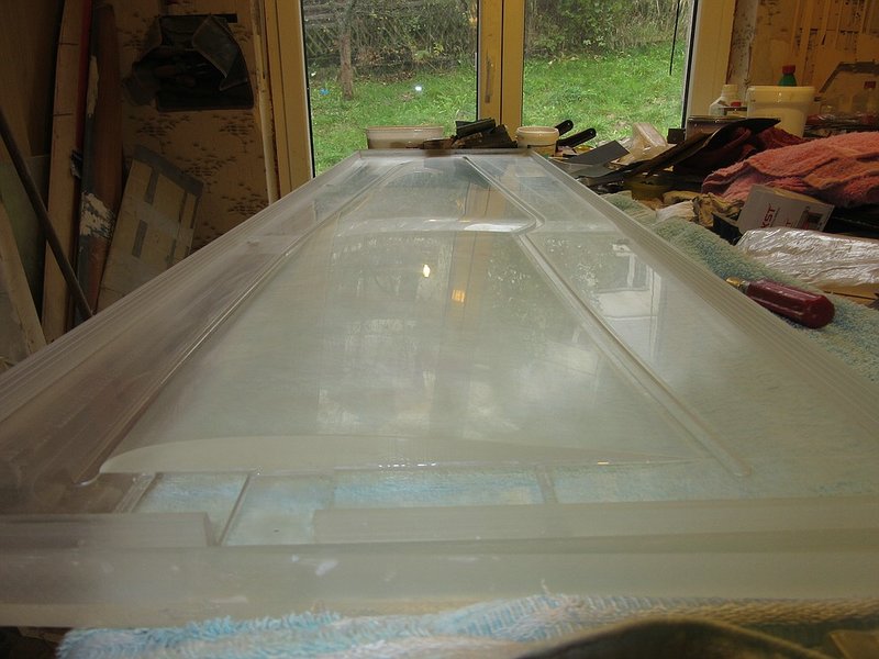

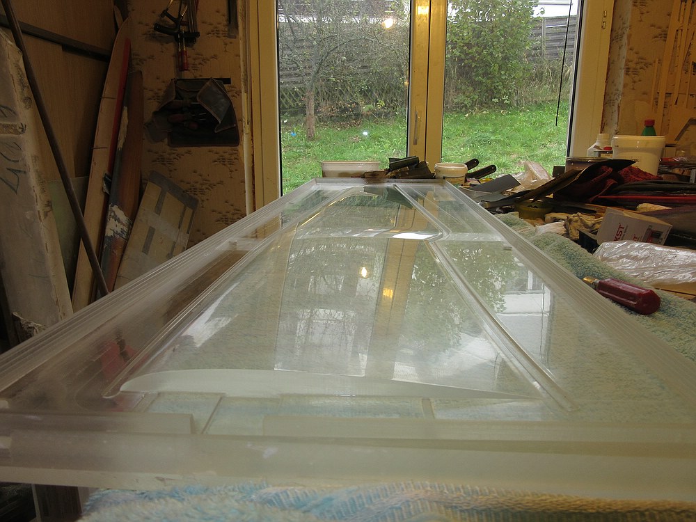

DISPAR Update: Oberteil des rechten Außenflügels ist fertig.....auf den Bildern aber noch nicht.
So sah das heute Nachmittag nach dem schleifen bis Körnung 2000 aus:
...und so nach dem polieren mit der Polierpaste von Evonik
Nach dem polieren zeigte sich dass an der Endleiste und vor der Anschlußrippe noch ganz leicht Fräsriefen in der Oberfläche waren, man sieht die ein bisschen auf dem letzten Bild rechts vorne an der Ecke der Endleiste. Ich hab dann noch mal eine Schleifrunde mit Körnung 1200 - 1500 - 2000 gemacht und poliert, dann wars OK......aber draußen wars inzwischen dunkel, so dass auf aktuelleren Fotos kein Unterschied zum vorletzten Bild zu erkennen wäre.
Jetzt ist ungefähr Halbzeit beim schleifen und polieren der Urmodelle, 3 Stück von 6 Urmodellteilen sind fertig zum vorbereiten der Hilfsvorrichtungen für das Abformen.

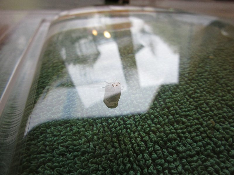

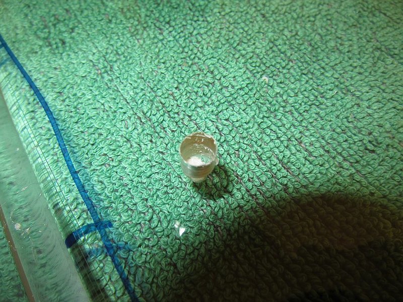

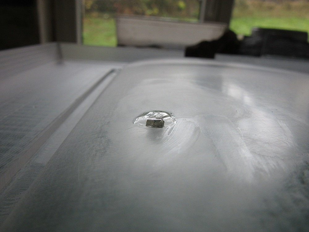

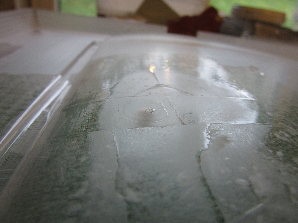

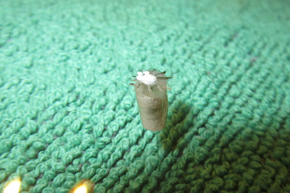

Hier noch ein paar Infos zu dem Lunker.
Der Tipp von Michael mit dem UV-härtenden Plexiglaskleber war die richtige Methode um das Löchlein in der Oberfläche zu schließen. Wenn man wie ich weitsichtig ist und die falsche Brille auf hat übersieht man leicht kleine Blasen im Kleber, damit hat es drei Anläufe gebraucht bis ich mit der Nachbesserung so weit zufrieden war dass ich normal weiter bearbeiten kann.
Der Kleber ist sehr dünnflüssig und man muss das Urmodell beim auftragen so unterlegen dass die Oberfläche beim Loch etwa waagerecht ist damit der Kleber nicht abläuft, auch Tropfen und Fäden auf dem Urmodell sind zu vermeiden.
Aufgetragen habe ich die kleinen Klebertropfen von der Tubenspitze mit einem spitzen Bastelmesser und dabei versucht die Luftblasen aufzustechen bevor der Kleber angeliert.
Der Kleber geliert nach etwa einer Stunde so weit an dass er nicht mehr weg läuft und kann dann zum UV-härten in ein helles Fenster oder ähnliches gestellt werden. Danach läßt sich der Kleber genau so bearbeiten wie das Plexiglas selbst.

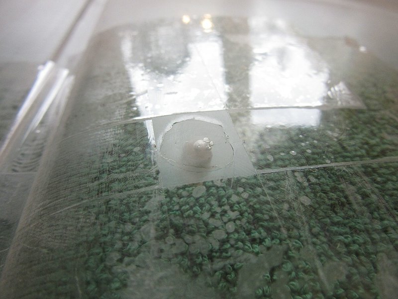

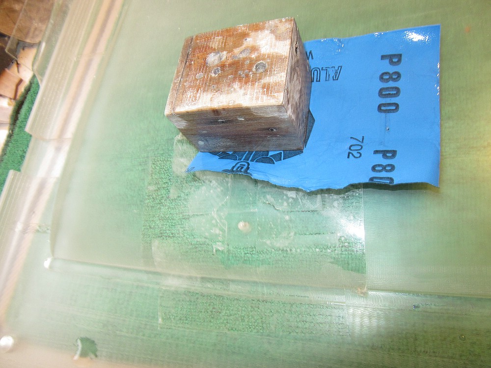

Ich habe um den Kleberberg herum zunächst abgeklebt um mit dem 400er Nassschleifpapier die gefräste Urmodelloberfläche nicht versehentlich tiefer abzutragen, dann bis 1000 weiter geschliffen bevor ich das Klebeband abgezogen habe. Danach kann man die Stelle mit der regulären Oberfläche fertig bearbeiten, das mache ich dann morgen.

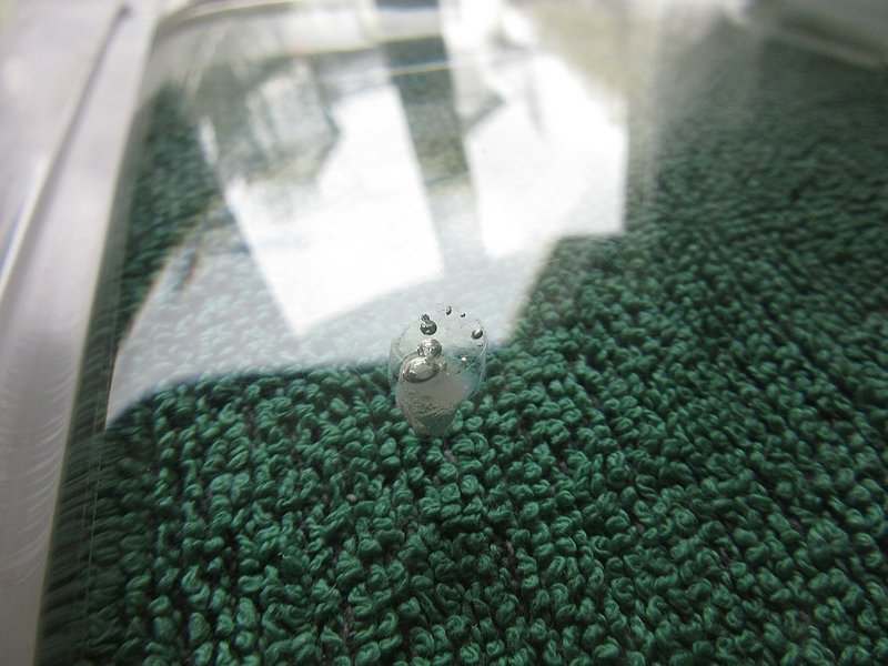

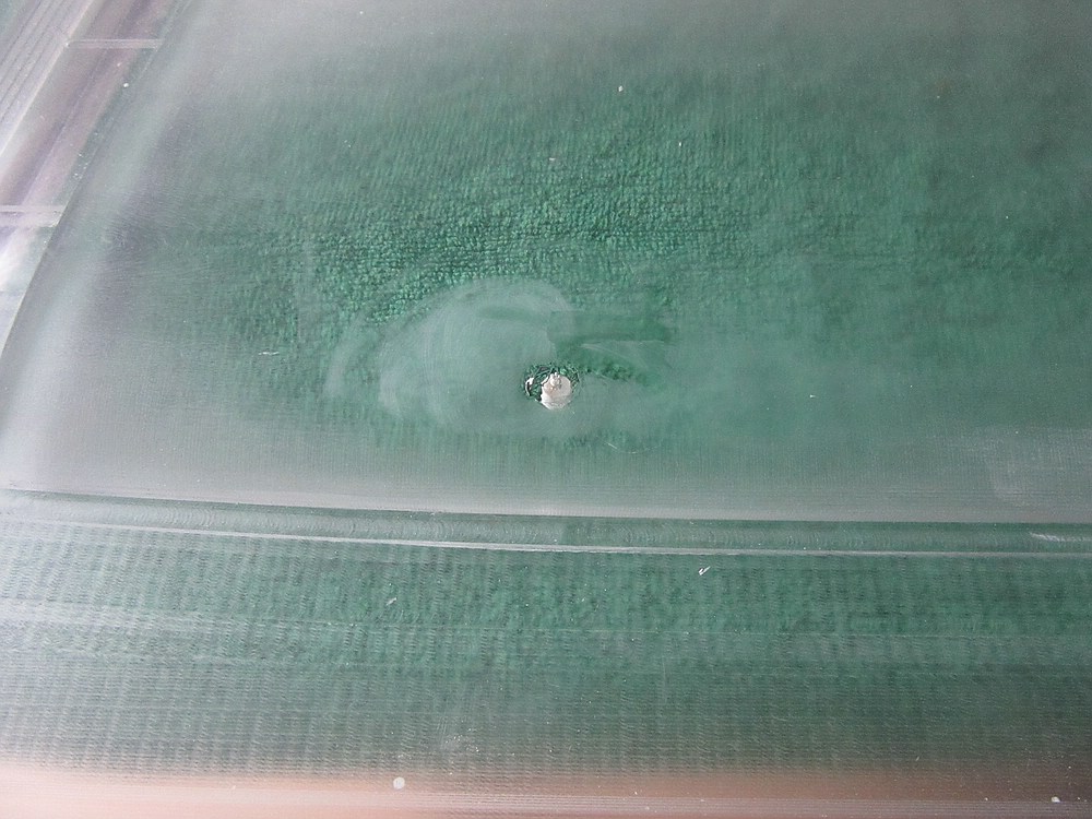

1. Versuch:

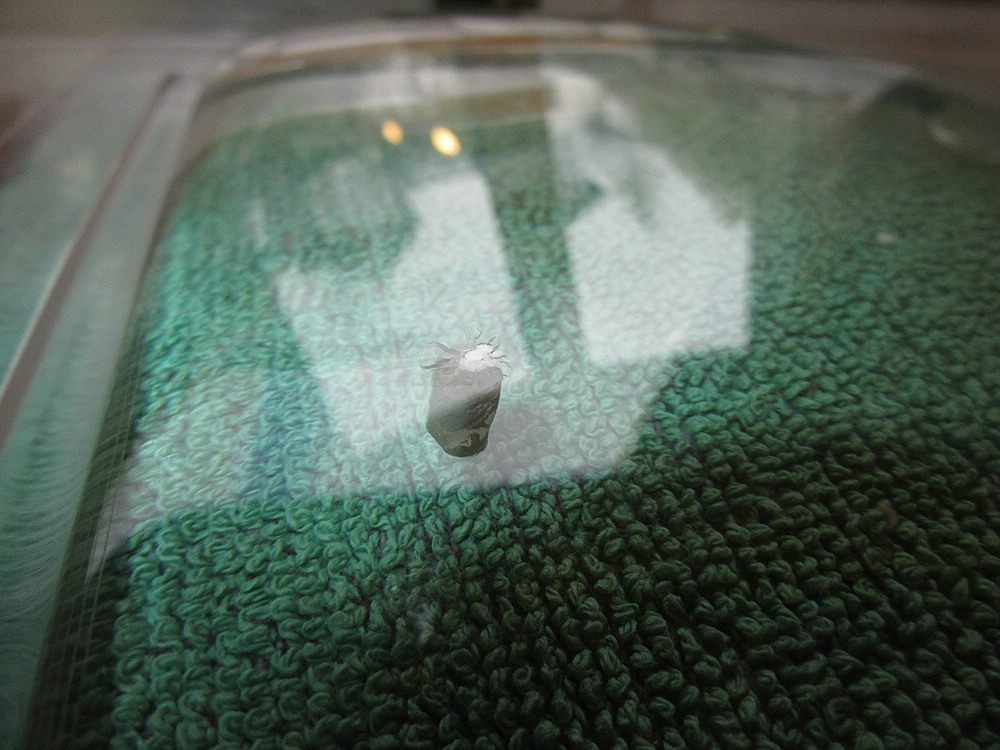

Leider noch Luftblasen drin, nach dem letzten Versuch war der Lunker mit dem Finger nicht mehr zu spüren.

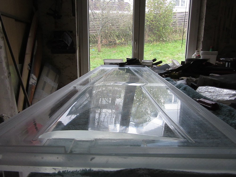

Update: Oberteil des linken Außenflügels ist fertig, jetzt noch 2 Außenflügel-Unterseiten von denen eine schon angefangen ist.
Die Streifen hinten auf der Oberfläche sind Spiegelungen von Streifen im Handtuch darunter.

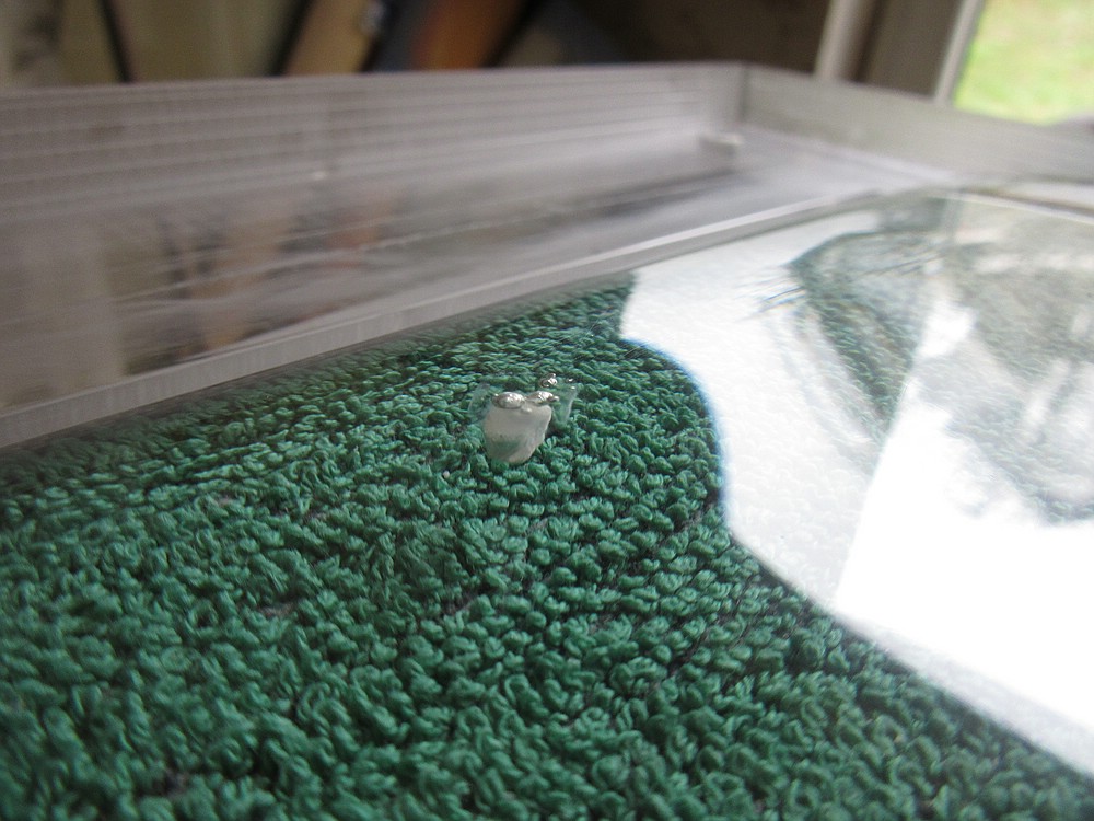

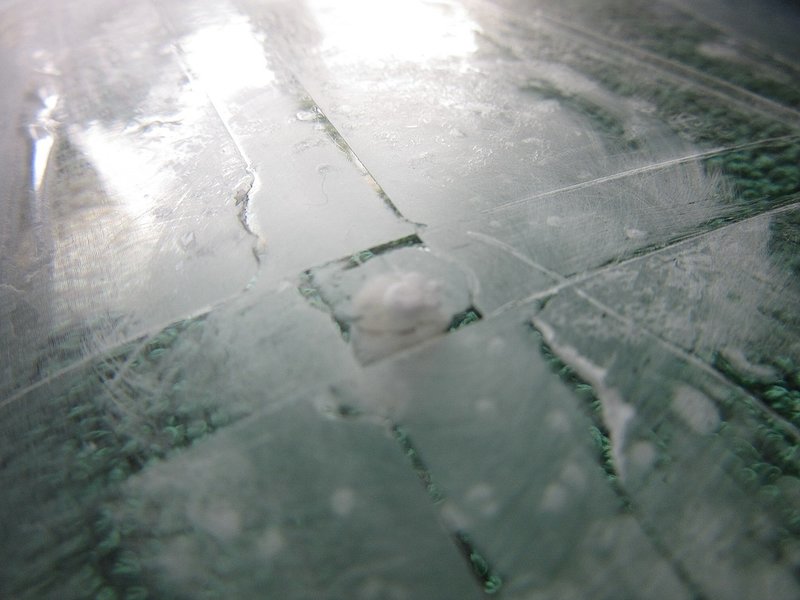

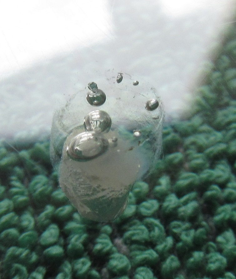

Den Lunker habe ich leider nicht ganz raus bekommen, man sieht auf den Detailbildern dass ich nicht tief genug ausgefräst hatte. Nach dem Schleifen und Polieren kamen nicht nur Luftblasen im Kleber wieder raus, es haben sich auch Risse in der Plexikleber-Materialergänzung gebildet, die offensichtlich nicht tief genug war. Das undurchsichtige Material darunter ist das Epoxy von Manfred, das sich nicht mit dem Plexiglas verbindet.
Die Fotos täuschen vielleicht bei der Größe der Fehlstelle, der Außendurchmesser der sternförmigen Risse ist 3 mm, die Luftblasen sind insgesamt vielleicht 1 mm groß.
Entweder ich lass das jetzt so und arbeite die Stelle in der Form nach oder ich geh vor dem abformen noch mal ans Urmodell, aber jetzt werden erst mal die restlichen beiden Urmodellteile weiter geschliffen.

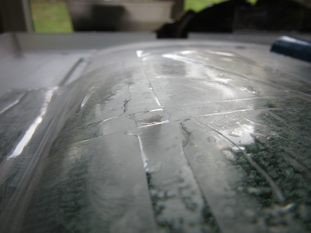

UweH hat geschrieben:es haben sich auch Risse in der Plexikleber-Materialergänzung gebildet, die offensichtlich nicht tief genug war.
Möglicherweise ist gerade das Gegenteil der Fall ....
Ich schätze, die Risse haben sich gebildet, weil der Kleber beim Abhärten vermutlich stark schrumpft, dadurch entstehen Spannungsrisse. Je größer das Volumen, desto größer die Spannung. Da der Kleber UV- härtend ist, ist er an der Oberfläche schneller erhärtet, als in der Tiefe. Dadurch höchstwahrscheinlich die Rissbildung in der oberflächlichen Schicht.
Moin Leude
Der UV Kleber ist klar wie Wasser und reines Plexiglas der schrumpft nicht und wenn dann schon marginal wenig. Mit dem Kleber sind voll flächige Verklebungen möglich bei der ja durch Plexi nix verdunsten kann deswegen die UV Härtung.
Damit geklebte Kannten sehen nach Bearbeitung aus wie aus einem Guss. Ich würde in die Stelle eine Zentrierbohrung setzen und mit einem Senker alles was da nicht hin gehört und kaputt ist ausbohren. Die Klebertube über Nacht auf den Kopf stellen damit Bläschen von der Öffnung weg aufsteigen und den Kleber dann seitlich in die Senkung einlaufen lassen mir kommt es komisch vor das die Bläschen so milchig erscheinen. Die Risse sind beim ersten mal nicht gekommen?
Meine ersten Versuche waren damals mit Baumarkt Plexi und online Zuschnitten da gab es immer mal wieder Risse im Material beim Kleben. Mit Platten oder Rohren von Evonik nie wieder egal ob UV Kleber Plexi zu Plexi oder mit dem Lösemittelhaltigem Plexi zu Rohren / Gewindemuffen aus des der Aquaristik. Plexiglas ist eben nicht gleich Plexiglas auch wenn alles PMMA zu sein scheint nicht umsonst ist Plexiglas ein eingetragenes Markenzeichen.
UweH hat geschrieben:Das undurchsichtige Material darunter ist das Epoxy von Manfred, das sich nicht mit dem Plexiglas verbindet.
paulpanter82 hat geschrieben:Der UV Kleber ist klar wie Wasser und reines Plexiglas der schrumpft nicht und wenn dann schon marginal wenig
Sorry, dass ich da nicht zustimmen kann:
Der Kleber ist vermutlich PMMA, wie Du schon geschrieben hast. Das Ausgangsmaterial sind Monomere ( Monomermoleküle ), die beim Aushärten zu Polymerketten polymerisieren. Dadurch rücken die Monomermoleküle enger zusammen, es kommt zur Schrumpfung. Die Schrumpfung ist umso Stärker, je höher der Monomeranteil im Ausgangsmaterial ist. Der Kleber ist ja scheinbar recht flüssig, was auf einen sehr hohen Monomeranteil, bzw. einen sehr geringen Füllstoffanteil hindeutet. Deshalb meine Aussage:
Goofy hat geschrieben:weil der Kleber beim Abhärten vermutlich stark schrumpft
Ich glaube auch nicht daran, dass die Blasen Lufteinschlüsse sind, auf Uwe`s Bild nach dem Auftragen sind auch keine zu sehen; das sind Lunker, die ebenfalls durch die Schrumpfung entstehen. Der Riesenlunker im Urmodell kommt sicher auch daher.
Beim bestimmungsgemäßen Gebrauch, nämlich dem Verkleben, spielt das keine Rolle, weil die Schichtstärken dabei äußerst gering sind; die Schrumpfung kommt nicht zum Tragen, bzw. ist sogar gewünscht, weil sich beim Aushärten kein Material herausdrückt, wie das bei PU-Klebern der Fall wäre, die ja beim Aushärten expandieren. So versaut man sich nicht die Optik bei den glasklaren Materialien.
Da ich beruflich tagtäglich mit dieser Materialgruppe zu tun habe, weiß ich schon, wovon ich spreche, weil das Wissen um diese Dinge für meine Arbeit essentiell wichtig ist.
Eine Lösung wäre es zum Beispiel, das Material in mehreren dünnen Schichten einzubringen, und auszuhärten, so dass sich die Schrumpfung in Grenzen hält. Dass das nicht so lange dauert, könnte man ja mit einer UV-Lampe beleuchten, dann härtet das normalerweise in kurzer Zeit durch.
Eine weitere Lösung wäre es, einen gefüllten Kunststoff zu verwenden.

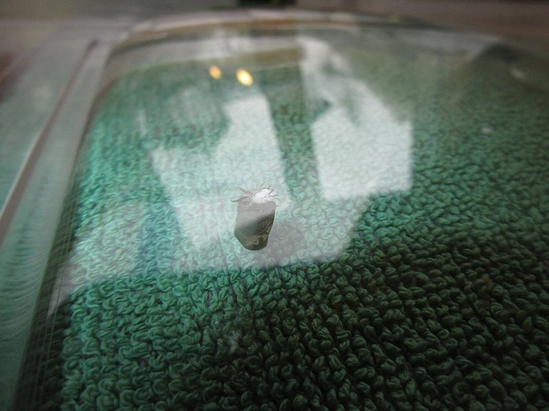

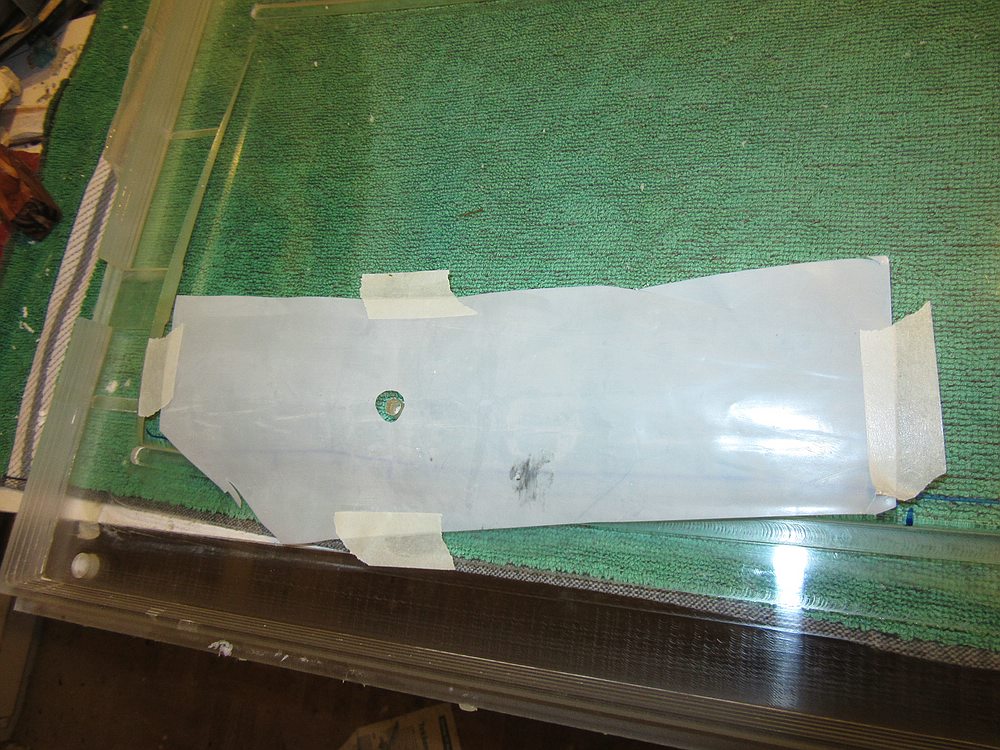

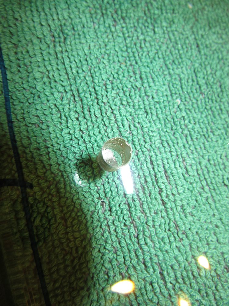

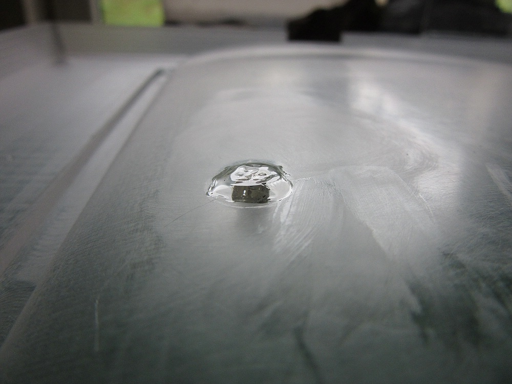

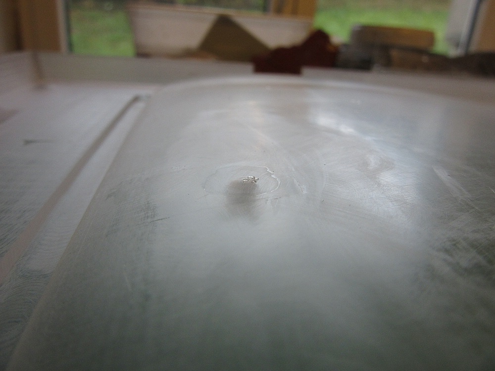

Hallo Leute, der Lunker ist zu und glatt.
Ich habe die Bohrung mit dem Plexi-Kleber aufgefüllt und die Luftblasen scheinen sich unmittelbar nach dem füllen erst zu bilden, nach ein paar Minuten hört das dann wieder auf, aber dann sind die Mini-Bläschen drin.
Der Kleber schrumpft und ich habe 2 x frischen Kleber drauf gefüllt bis ich im gehärteten Zustand etwa 2 mm Materialüberhöhung hatte.
Dann nach gründlicher Härtung mit Packband umkleben und runter schleifen wie vorne gezeigt.

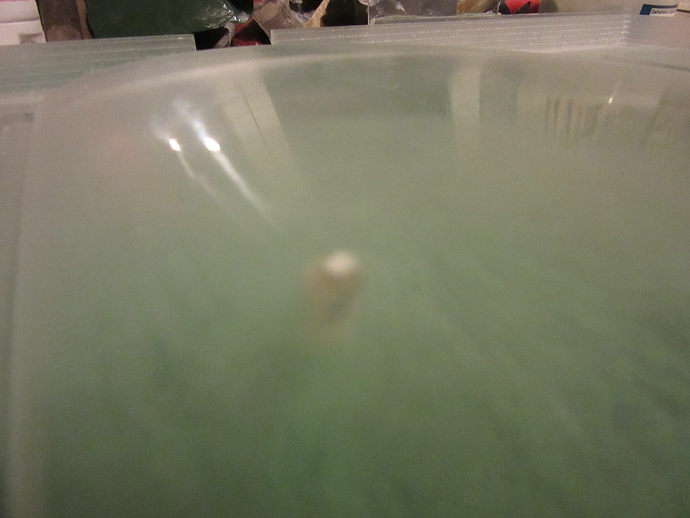

Nach dem polieren sind immer noch Blasen drin, aber jetzt unter der Oberfläche, nicht in der Oberfläche....das ist wohl eher eine Sache des Glück habens, nicht einer gezielten Arbeitsweise. Wer weniger Glück hat sollte solche Fehlstellen beim Zahnarzt seines Vertrauens plombieren lassen, das Probestück das mir Elmar am Mittwoch gezeigt hat war blasenfrei ;-)

Guggst Du Oberflächendetail, nur ein einziger klitzekleiner Microlunker ist in der Oberfläche, der Rest ist drunter und spielt für die Formoberfläche keine Rolle:

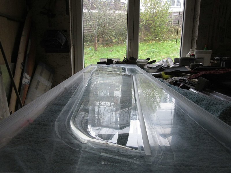

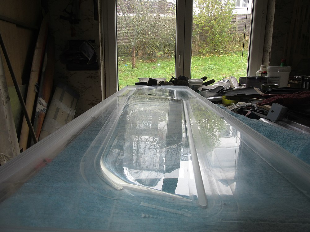

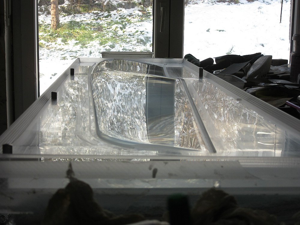

Neuer Zwischenstand:
nachdem alle Urmodelle geschliffen und poliert waren habe ich sie mir noch mal bei Tageslicht angeschaut und verbliebene feine Fräsriefenstrecken auf der späteren Flügeloberfläche mit dem Edding markiert. Diese Stellen werden jetzt alle noch mal von 400 - 2000 geschliffen und poliert. Diese Arbeit ist jetzt bei 3 von 6 Urmodellteilen gemacht.
Ein Vorteil der relativ dünnen Urmodellplatten ist dass man Ober- und Unterseite aufeinander legen, ausrichten und leichte Versätze der Löcher für die Fixierstifte mit einer Reibahle zusammen aufreiben und damit angleichen kann. Ein paar Tricks muss ich noch anwenden um einen Versatz der Urmodelle zu minimieren und dafür zu sorgen dass die Stifte nach dem abformen beim verheiraten der Formteile auch tatsächlich alle in die Löcher gehen.
Ansonsten bestelle ich im Moment noch verschiedene Materialien für den Formenbau. Dickes Basaltgewebe, Verbinderdummys aus Aluminium, blauer Knet von r+g, Schläuche für die Blutrinne usw. sind bereits eingetroffen, sehr viel Harz und die Hälfte des benötigten Poraver fehlen noch.

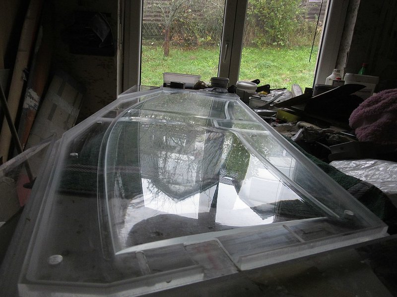

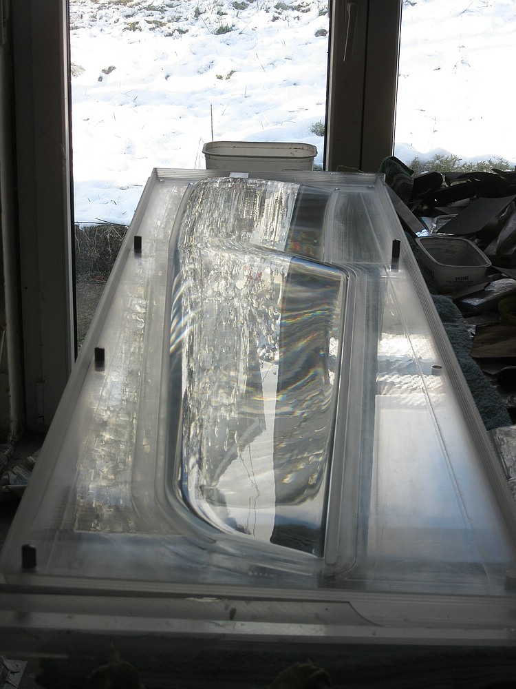

So sahen die Urmodelle des linken Außenflügels heute beim verstiften aus:
UweH hat geschrieben:Diese Stellen werden jetzt alle noch mal von 400 - 2000 geschliffen und poliert.
Schleifarbeiten beendet, die Urmodelloberflächen sehen jetzt alle so aus wie auf den Bildern oben, außerdem hat der Paketdienst kommende Woche schwer zu schleppen :P
