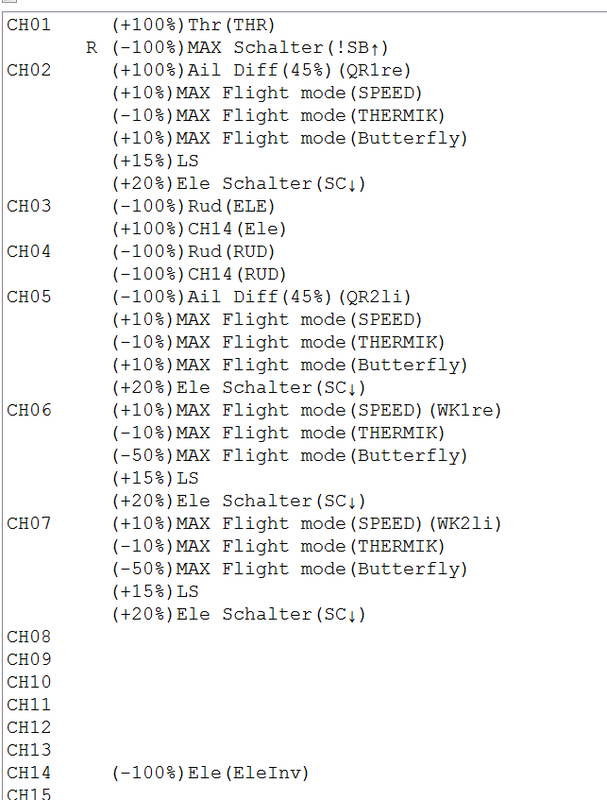

Hallo mitanand.
Hier mal mein "Gebastel"
Wenn ich mit diesen Werten in den Simulator gehe,
schlägt daß SR wie Höhe und umgekehrt aus,
da bin ich mir noch nicht sicher, ob das ein Fehler in den Programmzeilen ist, oder ob das erst mit Servo-Reverse am Flieger eingestellt wird?
Alex, bei Dir sind die Zeilen ja auch so gefasst..??
Ich hoffe, daß hier mal wer grob drüberschauen könnte, ob es in etwa paßt.
Werte stimmen nicht, werden erst am Flieger richtig eingestellt.
Mit Kurven und Globalen hab ich mich jetzt erst mal zurückgehalten.
Vielen Dank für Eure Unterstützung!

Re: Fr Sky Sender TARANIS
CH o4 ... warum minus 100 % ?
und warum mischt du ele (ch 14 ) dazu ?
ich hab bei Seite nur eine Zeile immer:
CH 04 (+60%) RUD
grüssle, Christof
CH 04 (+60%) RUD
grüssle, Christof
Mit dem Mischer auf ch14 möchtest du die dass beim HR positive Werte ausgegeben werden, oder?
Ist das ein V- Leitwerk?

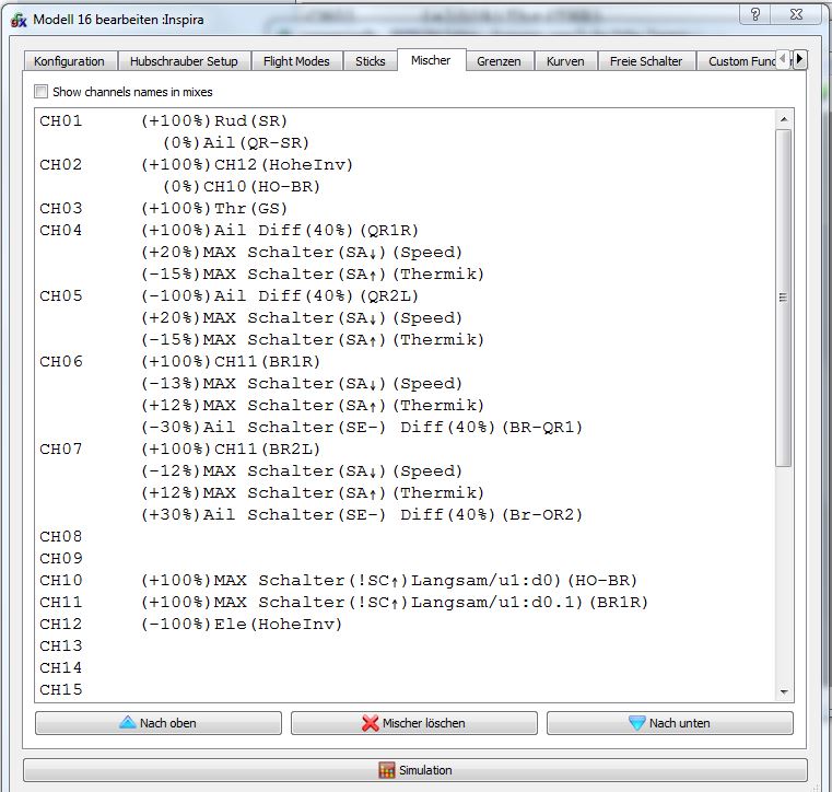

Hier mal meine Programierung 4 Klappen Segler mit normal Leitwerk , schaue mal in CH 02 dort ist Höhe invers, unter CH 01 /02 ist eine Zeile drunter dort stehen die werte auf 0 % dort könnte man Hohe und Seite beimischen wen man es braucht. CH 06/07 werden auch die Wölb zu Quer mit 30% Zugemischt , alles auf schalter gelegt auch die Thermik oder Speed Stellungen.
Wo Schaltest du den Speed Thermik usw
Hoffe dir geholfen zu haben

Re: Mal schaun....
Wenn das ein V-Leitwerkler ist, sollte das ungefähr passen.thomas d. hat geschrieben:Hallo mitanand.
Ach ja, hier noch meine Daten für 4Klappen, SnapFlap, Stufenloser Verwölbung, 3 Flugphasen +Butterfly (Bf. geht nur im Normalflugmodus..):
Man stellt die Mischer so ein daß positive Werte die Ruder nach Rechts, respektive oben laufen lassen.
Deshalb auch die invertierung des HR, ziehen am Knüppel erzeugt leider negative Werte.
Aus dem Grund müssten die Mischer für CH3 und 4 die für Höhe gelten auch ein Plus als Vorzeichen haben.
Rechts am Knüppel erzeugt positive Werte für Rud, also muss der Kanal für die linke V-Leitwersklappe +100% Rud und die andere -100% Rud haben.
Der rest wird mit Servo invers am Modell angepasst.
Ansonsten wird Deine Programmierung funktionieren.
Aber warum Butterfly nur halt schaltbar und nicht variabel? Und warum eine Variable Klappensteuerung über LS wenn Du 3 Flugphasen hast?
Butterfly würde ich nicht Flugphasenabhängig machen. Da kommst am Hang mal zum landen rein und hast die falsche Flugphase drin..........
Das ist aber Geschmacksache.

Re: Mal schaun....
ServusSilberkorn hat geschrieben:Wenn das ein V-Leitwerkler ist, sollte das ungefähr passen.thomas d. hat geschrieben:Hallo mitanand.
