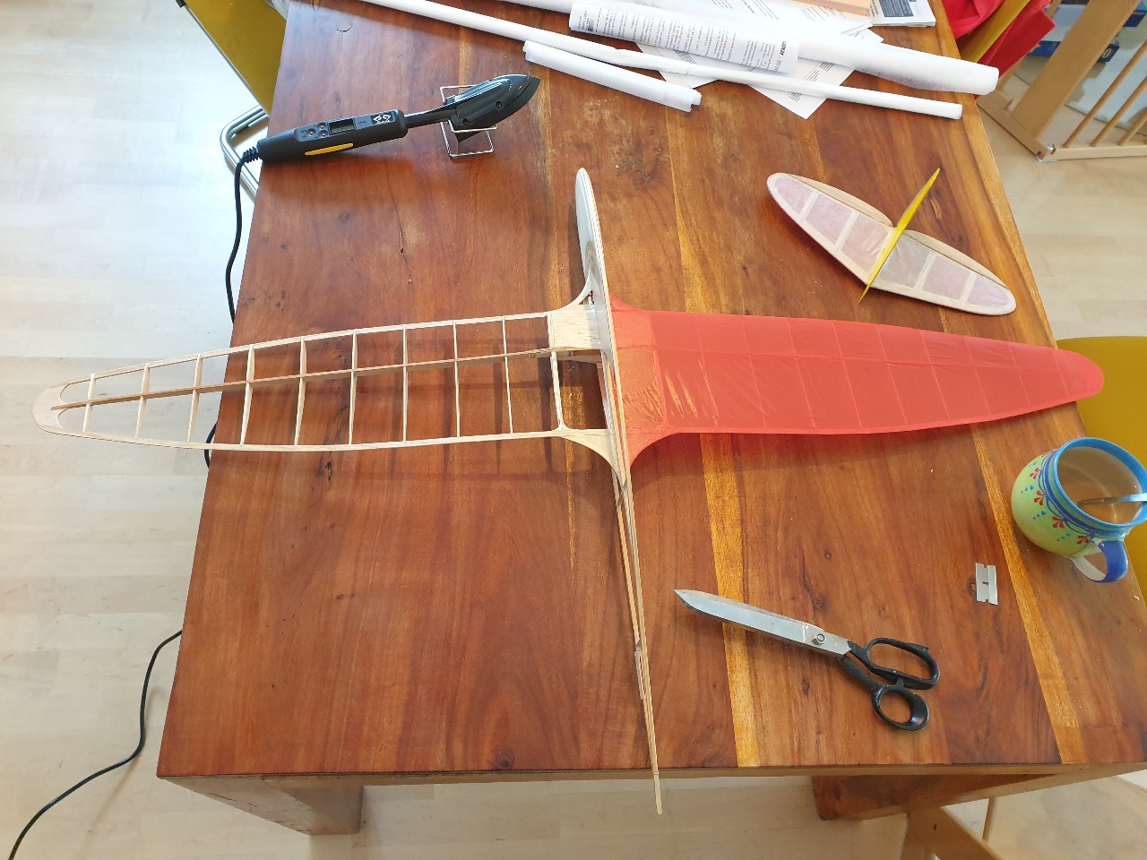

Sitze zur Zeit mal wieder an einem kleinen Antiksegler den ich vor Jahren auf einer Börse gekauft habe.
Das Modell heißt "Windspiel" und wird wohl am WE noch fertig werden.
Bespannt wird er mit Vlies und Ecospann (Heisssiegelkleber von Oracover).
Klappt super, bin gespannt wie er fliegt.

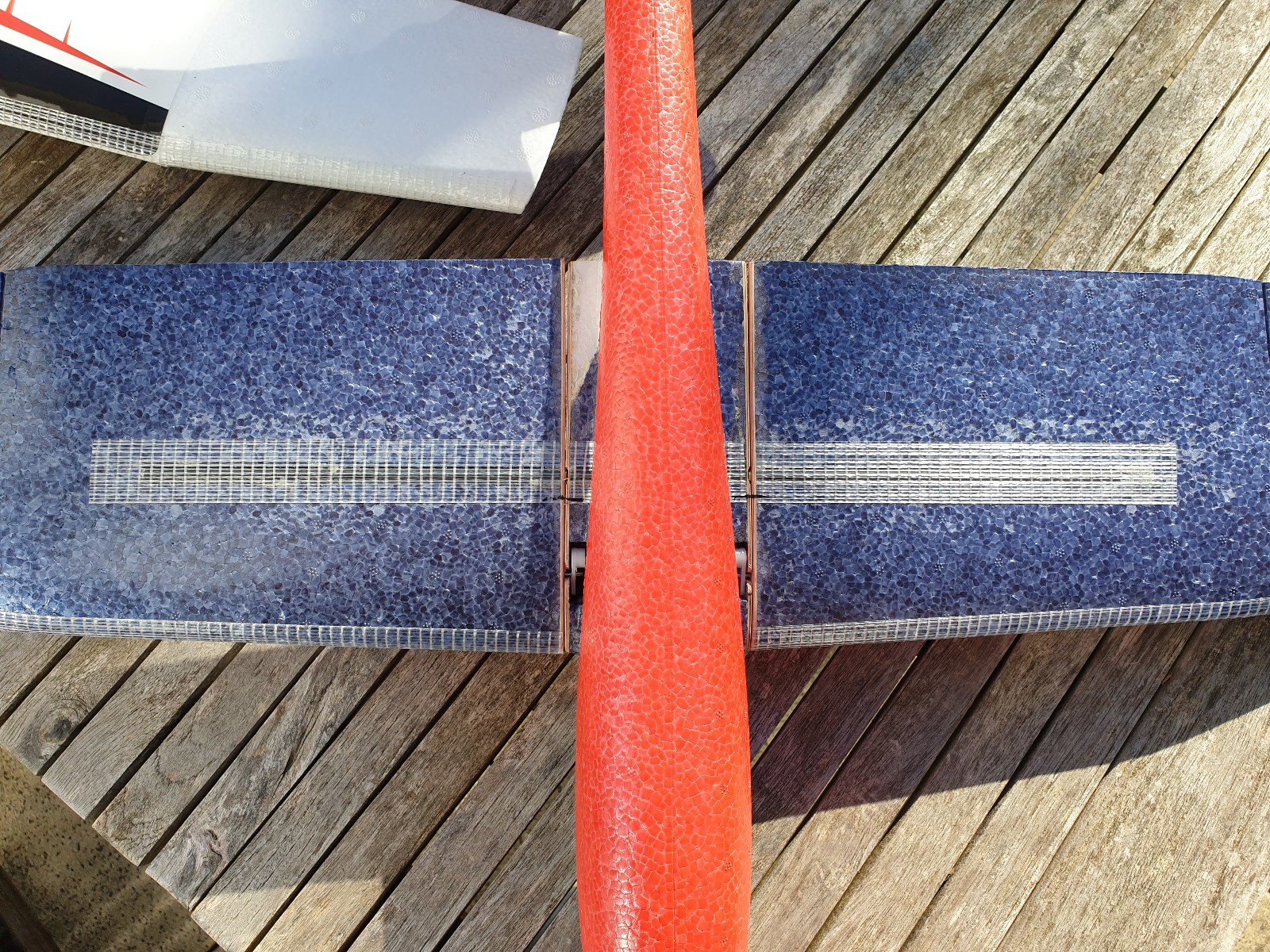

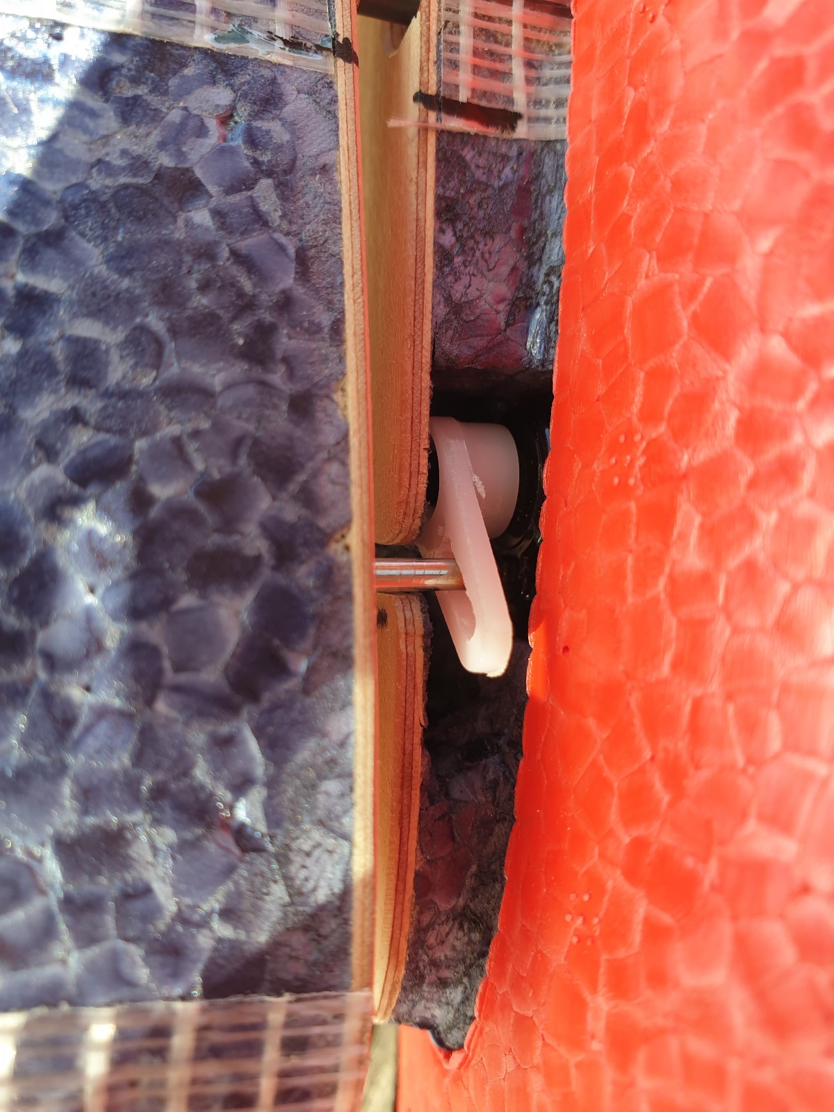

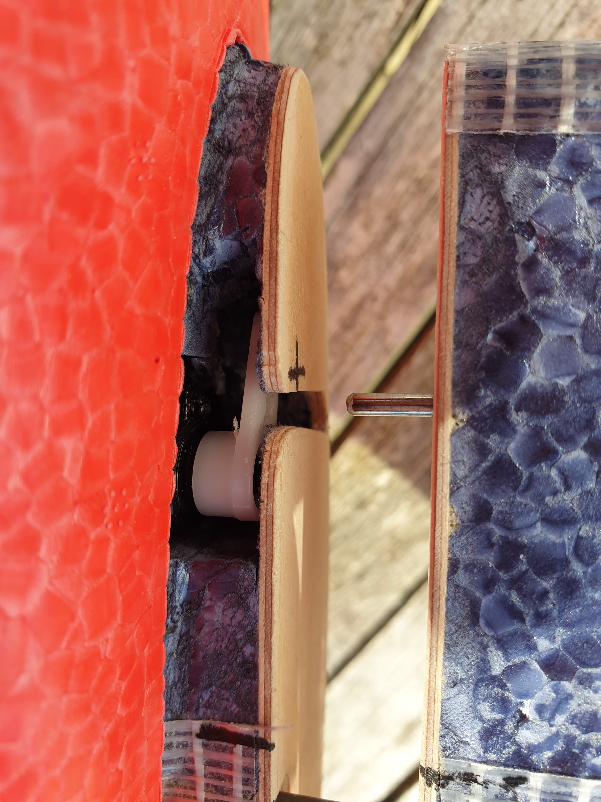

als kleine "Zwischenmahlzeit" endlich den Lidl Flieger als Drehflügler gebaut.
Als Achse verwende ich einen 4-mm Federstahl. Dieser läuft in einem 7-mm CFK Rohr welches an den Enden mit entsprechenden Messingbuchsen versehen wurde. Die Rohre wurden mit Magneten verschlossen. So sind dann auch gleich die Flügel über die Magneten auf der Achse gesichert.
(Ich hab leider kein Foto gemacht, hoffe das ist verständlich erklärt...?) :roll:
Das System habe ich mir vom Verwindaar (Tim Weißbach Modellflugzeuge) abgeguckt.
Die Anlenkung der Flügel erfolgt über 2-mm Stahlstifte (mit Buchendübel im Flügel eingeklebt) welche in den Servohebel eingreifen. Den Servohebel habe ich hierzu mit einem Langloch versehen.

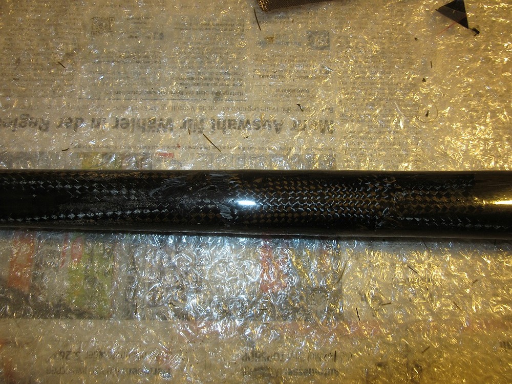

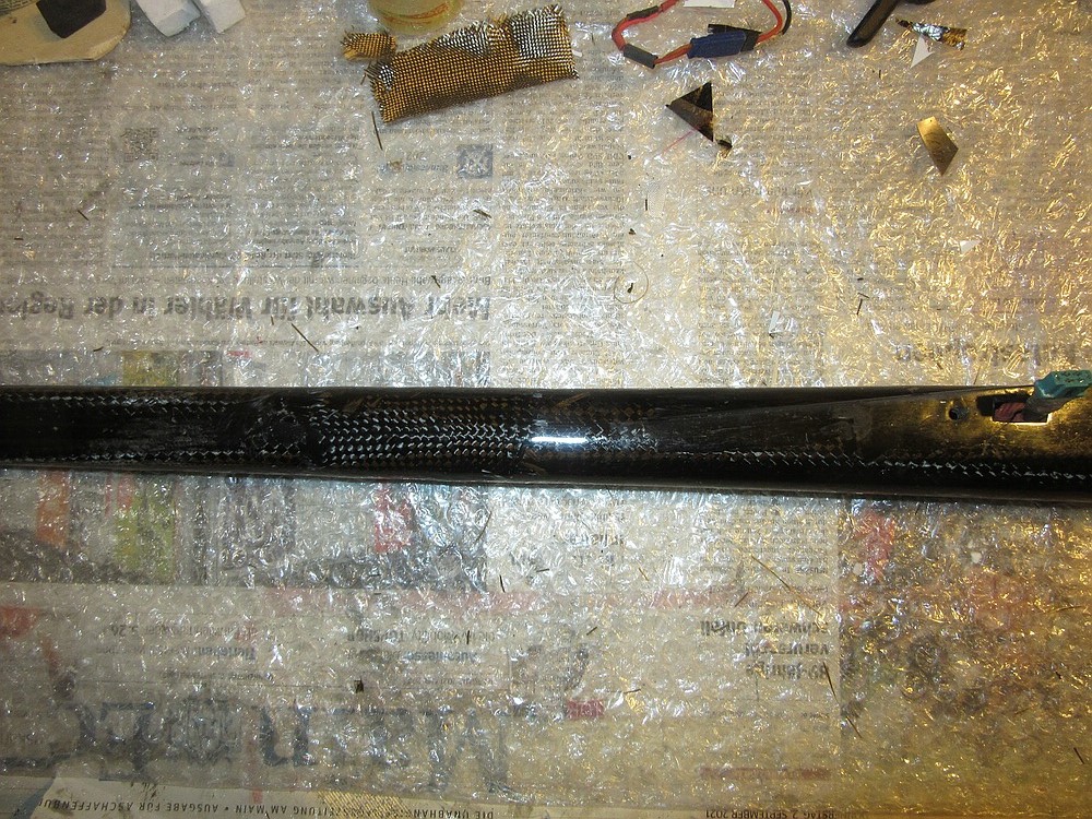

Verfasst: Di 9. Nov 2021, 13:46
von Uhle
und ich dachte das sieht nur bei mir Kacke aus :-)
Da bin ich ja beruhigt das es so aussehen MUSS vor dem verschleifen!
Verfasst: Di 9. Nov 2021, 20:47
Uhle hat geschrieben: Di 9. Nov 2021, 13:46 Da bin ich ja beruhigt das es so aussehen MUSS vor dem verschleifen!
Hallo Ulf,
kleiner Einspruch, es MUSS nicht so aussehen.
Bei Reparaturen von Sichtkohlerümpfen schneide ich die Gewebebandagen möglichst passgenau zu und laminiere sie sorgfältig mit leicht thixotropiertem Harz auf. Dann kommt ein Schrumpfschlauch drüber und die Reparaturstelle wird eingeschrumpft. Harz das sich aus den Enden des Schrumpfschlauchs drückt wird mit Spiritus und Küchenkrepp abgewischt.
Nach dem aushärten wird der Schrumpfschlauch aufgeschnitten und entfernt, dann sieht es vor dem verschleifen so aus wie auf den Bildern meiner Needle, die ich vor 2 Wochen reparieren musste.
Voraussetzung für diese Methode ist allerdings dass sich ein passender Schrumpfschlauch an die Reparaturstelle bringen lässt, das geht oft wegen Leitwerken, Leitwerksverbindern oder dicken Rumpfkeulen nicht.
