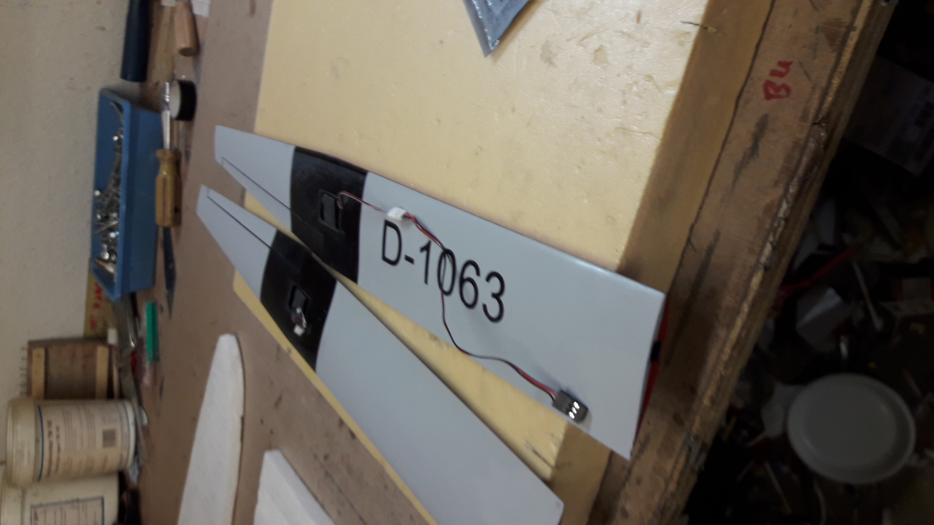

So.... nachdem der letzte FiFi nu fertig ist, und das Wachs in der FiFi-Form trocknet, habe ich mal an meiner Pc-11AF angefangen Servos einzubauen :mrgreen:

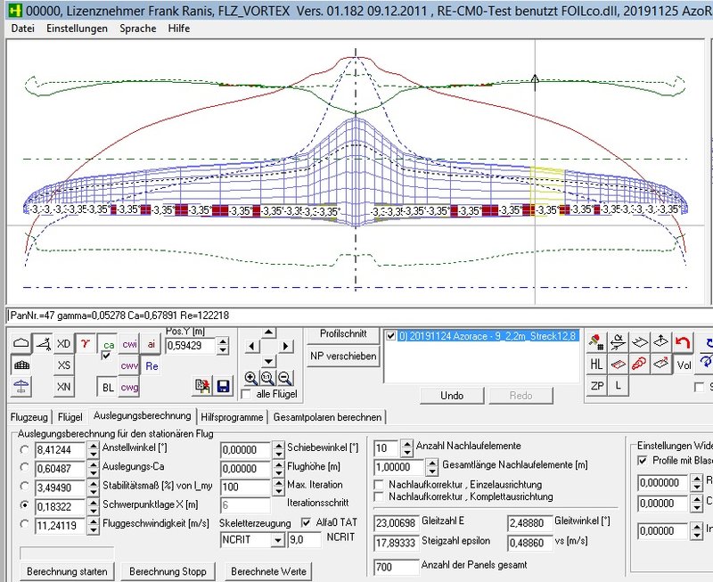

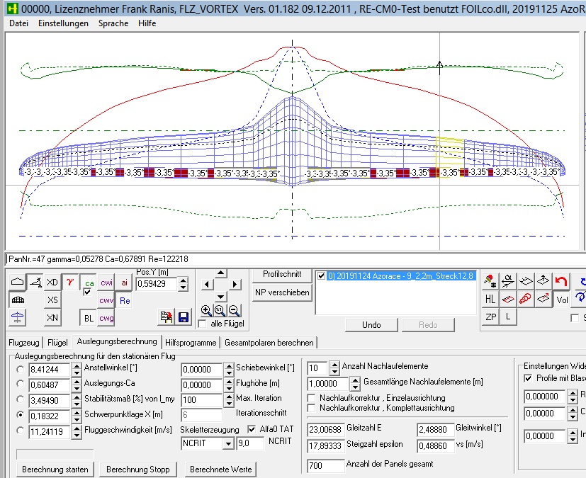

Bei mir sieht die "Werkstattarbeit" im Moment überwiegend so aus, Zwischenstand vom Donnerstag:

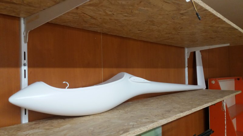

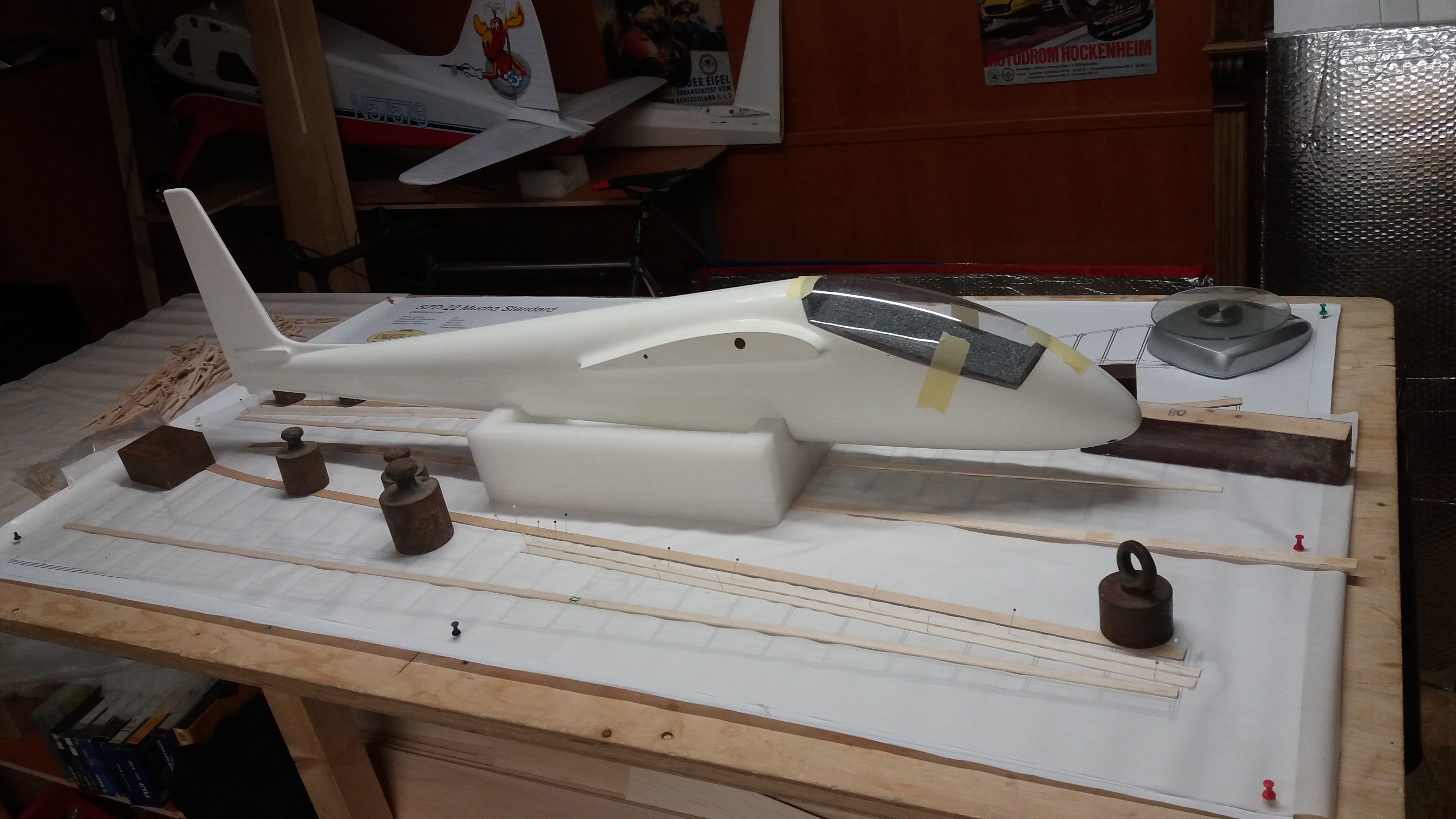

Ich schleif und spachtel grade an einem ABS Rumpf um ihn dann abformen zu können. 3 Schichten EP Spachtel sind schon drauf. Paar Feinheiten müssen noch. Da ich auf Doppelrümpfe hinten raus steh tue ich mir das an. Es ist ein Simprop Speedo Rumpf.
Ein Freund von mir hat so einen mit kaputtem Rumpf, wenn du also mal einen veräußern möchtest, frag ich ihn gerne.

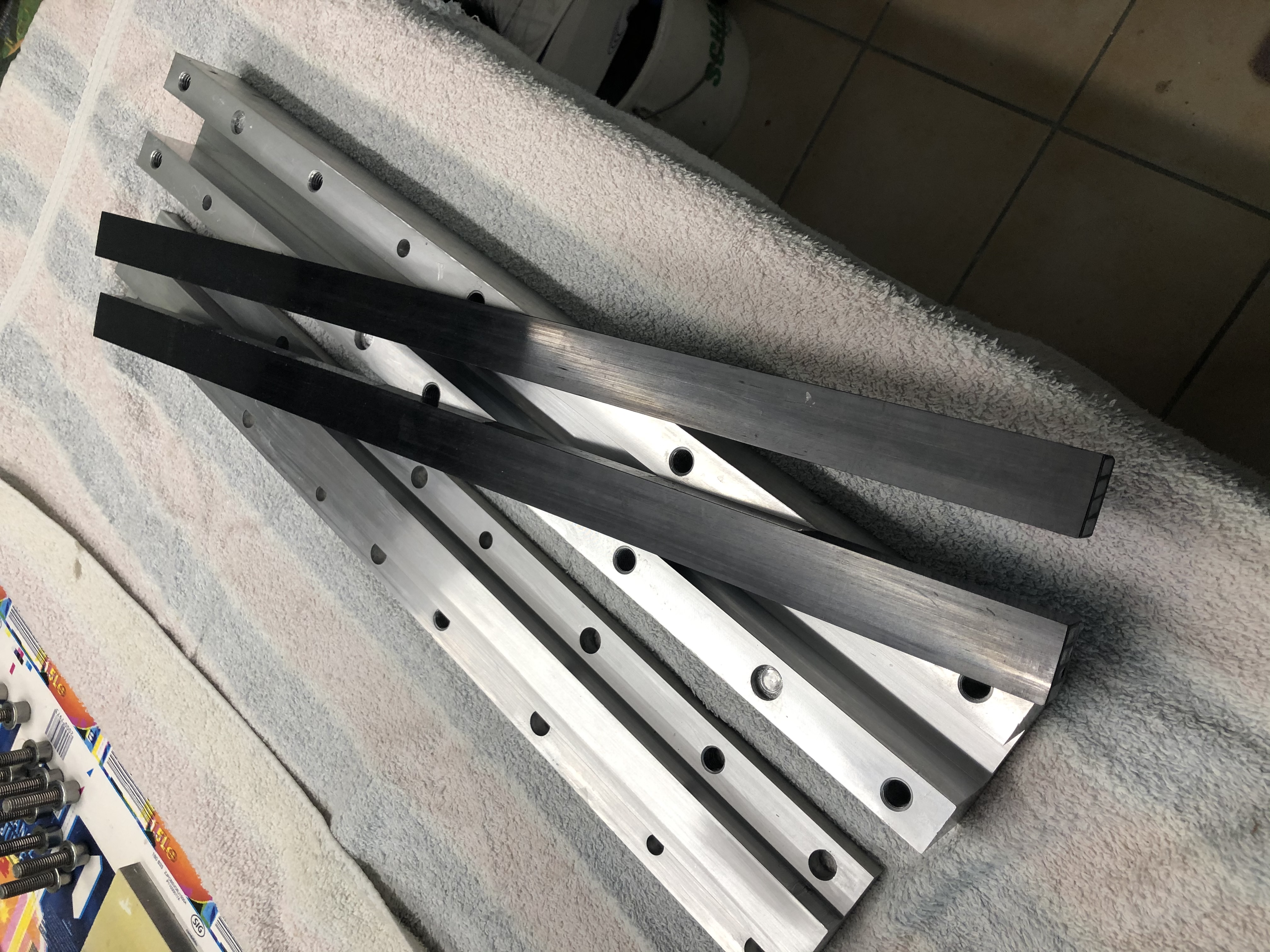

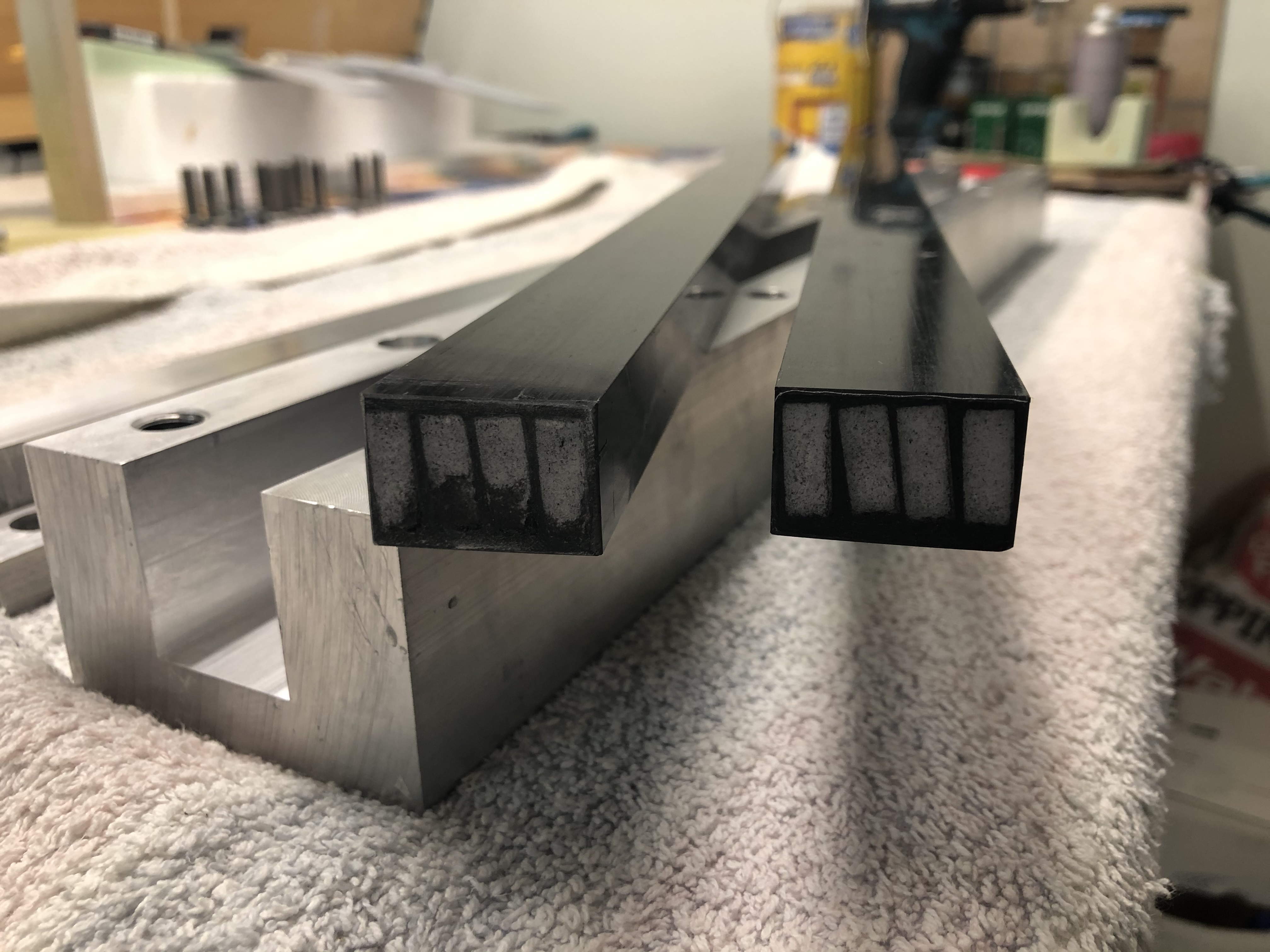

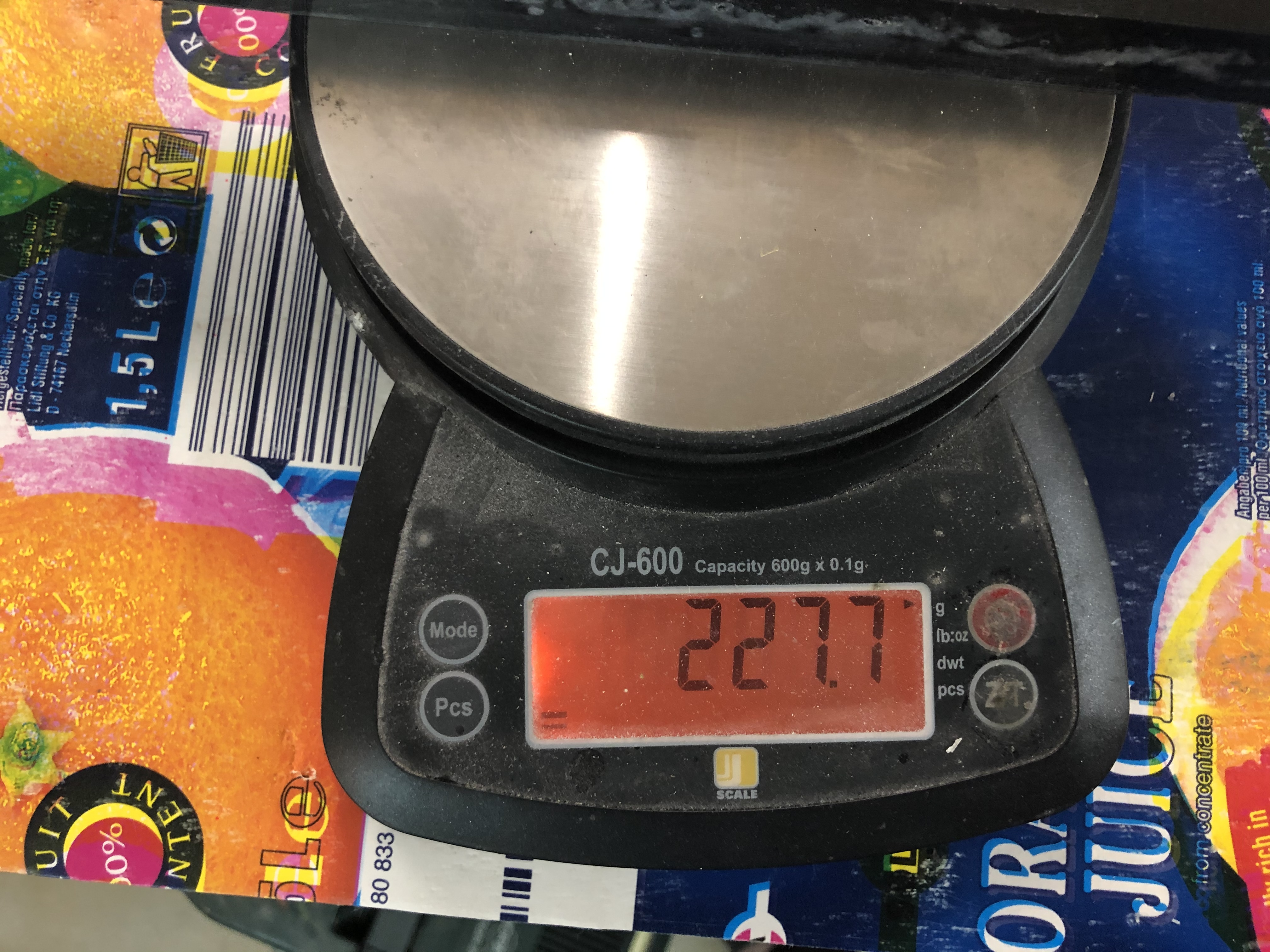

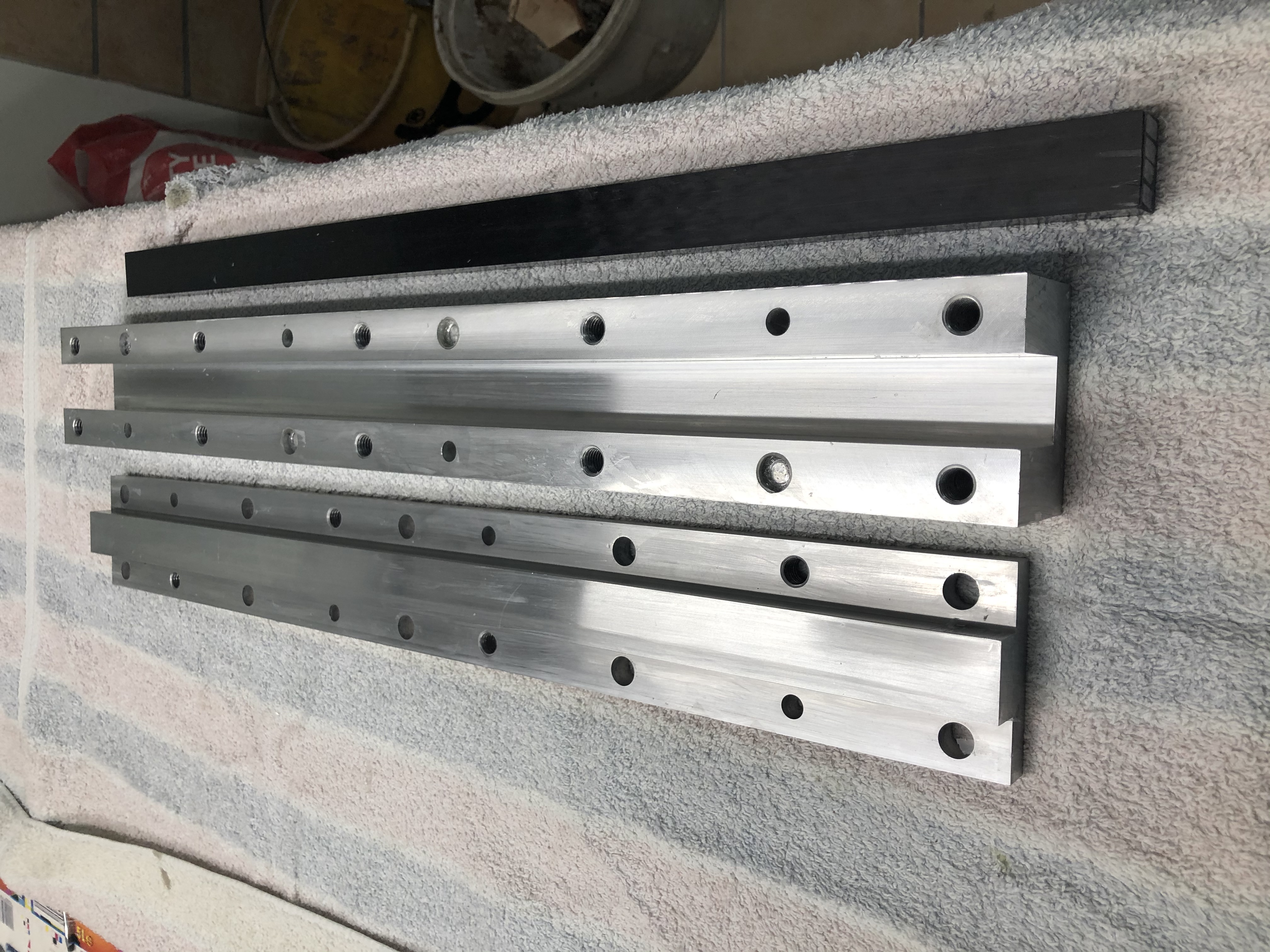

die erstem beiden Verbinder aus der selbst gefrästen Aluminium Form sind draußen 8-) 8-)
Gewicht 227gr. bei einer Länge von 630mm, Breite 30mm und einer Höhe von 20mm.
Beiträge: 6565
Hallo Michael, das sieht sehr gelungen aus :thumbup:
.....aber wo ist der dazugehörige Flieger? :shock: :P ;-)

Kerne sind schon geschnitten ;-)

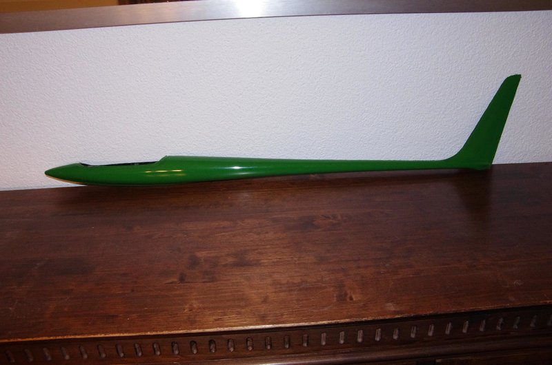

Heute am Abend geschlüpft:
Wisper - Rumpf in Basalt; 230g und von ausgezeichneter Festigkeit :) .
Ja sauber, en grüne Frosch !!
:twisted: Damit beim nächsten super-trockenen Sommer wenigstens etwas grünes auf der Wiese liegt ! :twisted:

@Elmar: gutes Gewicht beim Whisper-Rumpf :thumbup: ......aber hat Dir schon mal jemand gesagt dass der Rumpf grün ist :?: :P :D

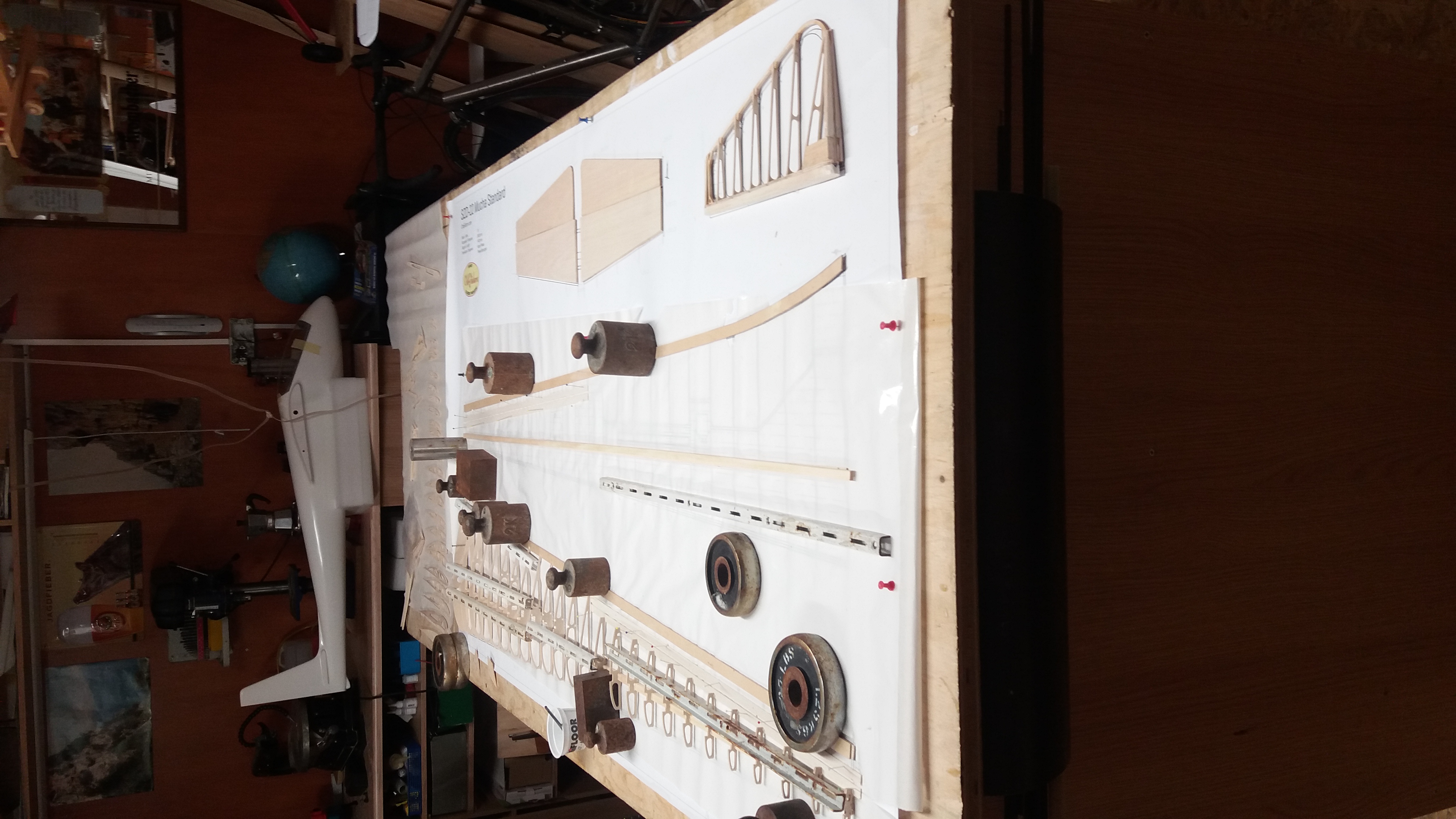

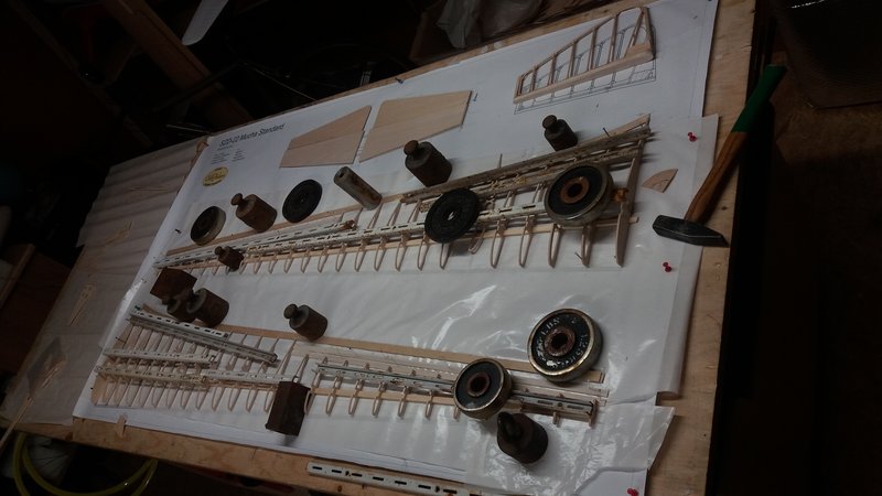

Mahlzeit,
Alle rippen stehen, alle Holme sind drinnen!
1/4 der Verkastung ist drinnen.... Denke so in 2 bis 3 Wochen kann ich das komplette Möbel mal zusammenstecken...

Hi Tobi,
es ist ja schön dass Du von dem Bau der K3 berichtest, aber wenn Du eh regelmäßig Baubilder postest wäre ein kleiner (oder größerer? :P ) extra Thread besser, denn hier bei den Werkstattbildern findet man das nie wieder wenn man es später mal sucht :?
Hey Uwe,
Evtl mach ich das hinterher mal. Aktuell fehlt mir die Motivation für einen extra Bauthread.....
Und soooo oft poste ich ja auch nicht.... ;-)

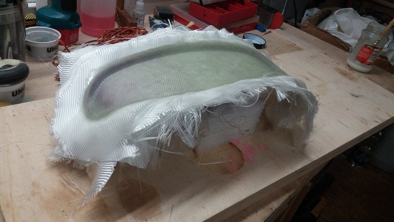

Da kann ich mit meiner Haubenrahmenform nicht hinriechen, obwohl..., das PVA hat ganz schön gestunken.
Hey Uwe,
Super, die erste Form der kleinen SB! Bin aufs fertige Modell gespannt

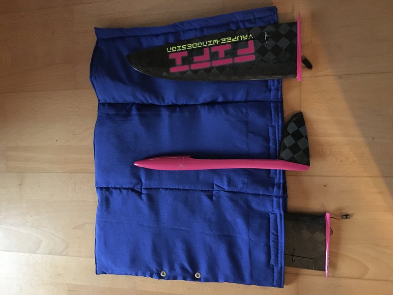

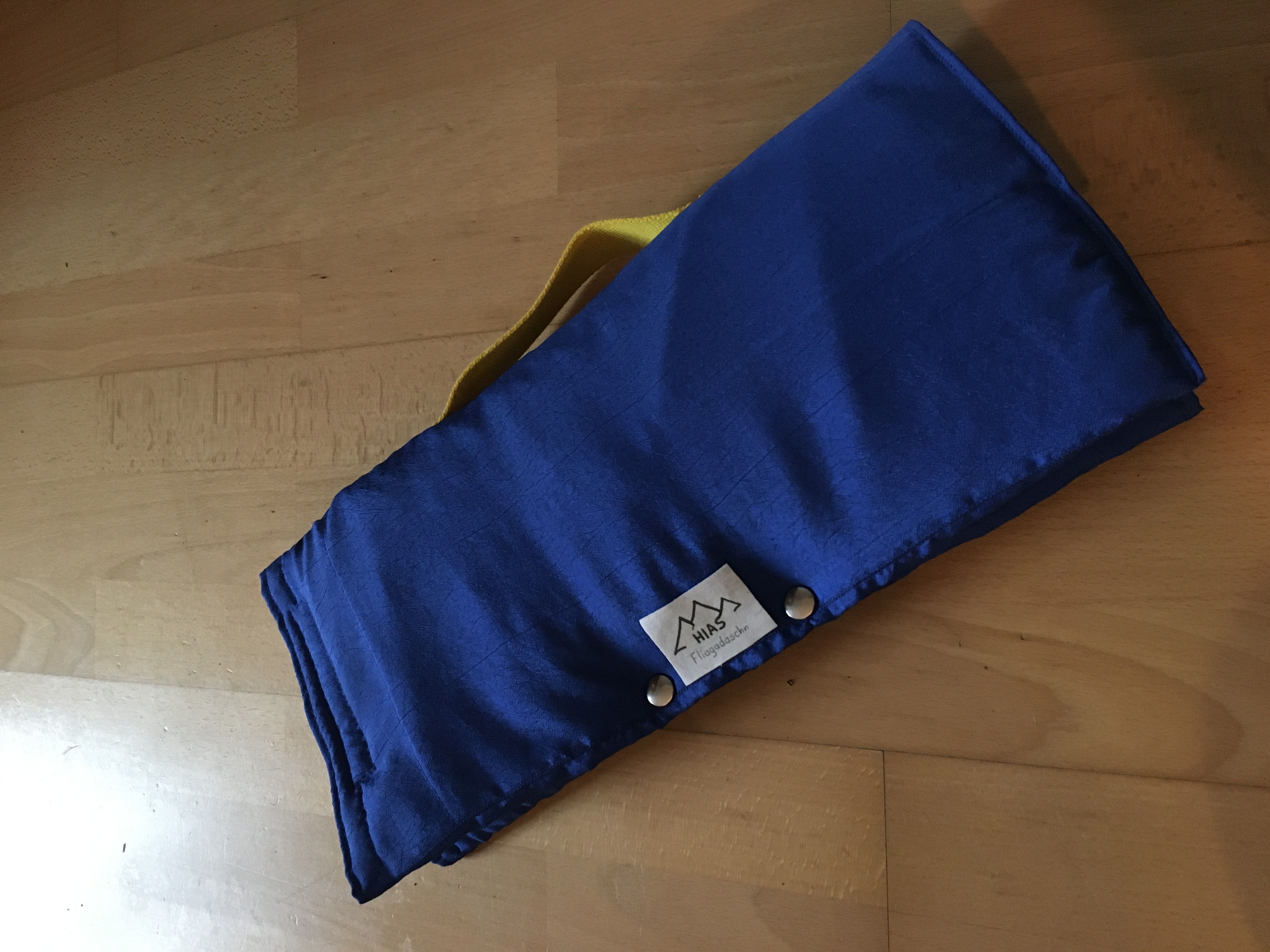

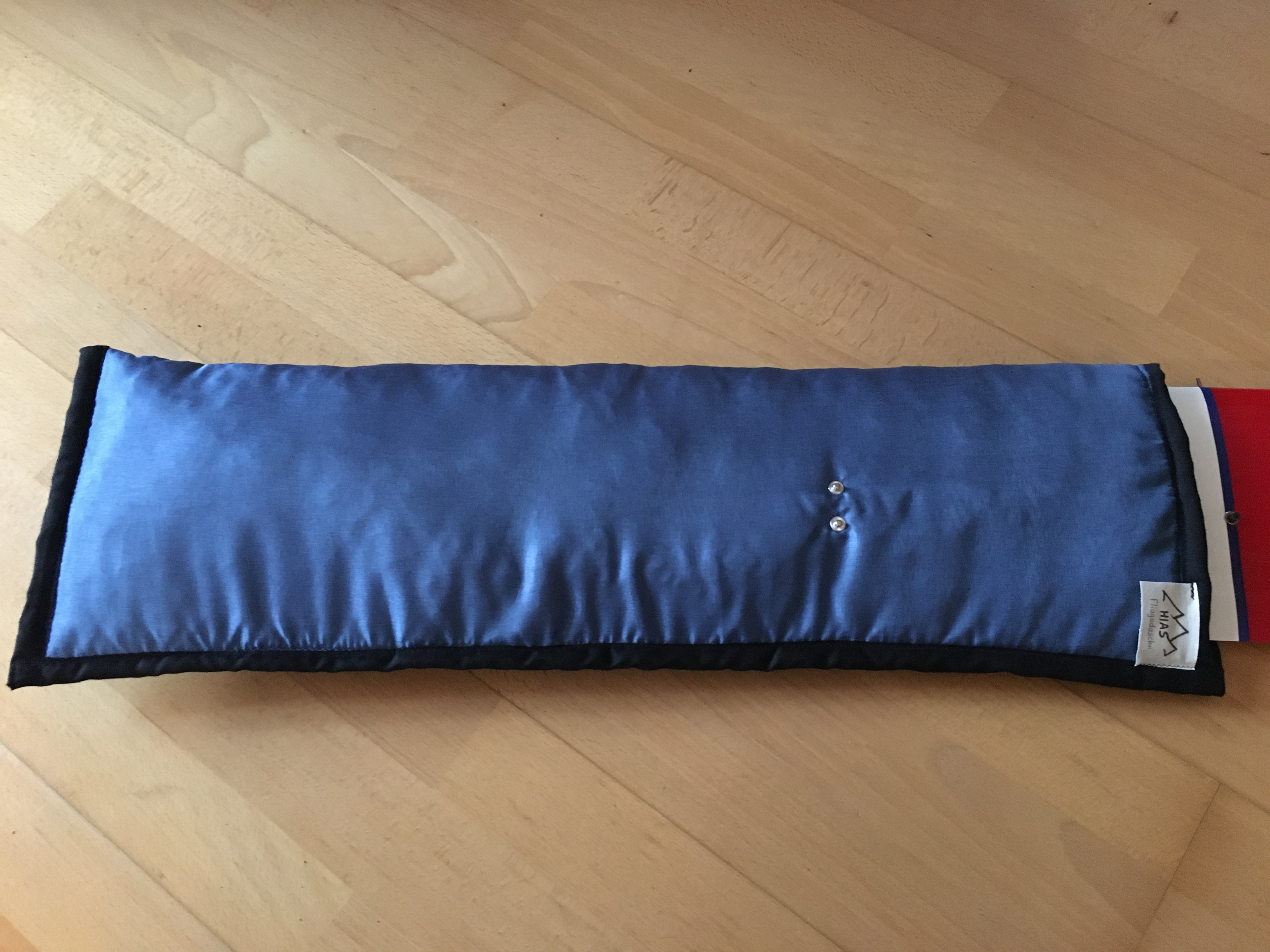

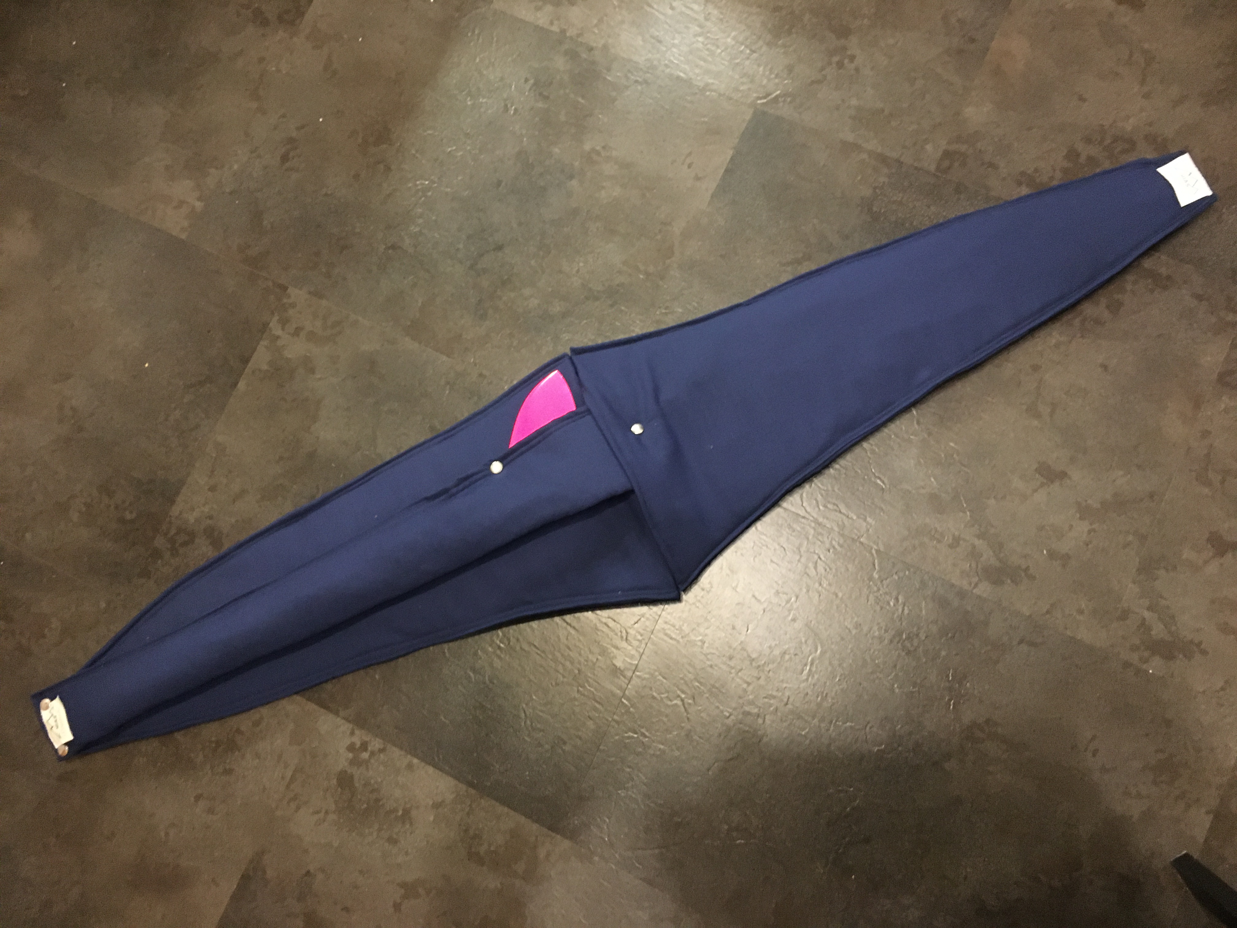

ich habe im vergangenen Herbst mehr oder weniger zufällig mein neues Hobby im Hobby gefunden.
Ich hoffe es gefällt euch und ist nicht fehl am Platz in dieser Rubrik. Sollte jemand Fragen dazu haben, immer her damit :)
Gruß Matthias
Tasche für den FiFi
Tasche für den FiFi
Tasche für den FiFi
Tasche für den FiFi
So sieht es in den Taschen aus
erste Hälfte der Tasche für die Mini Elli
Tasche für den Curst
