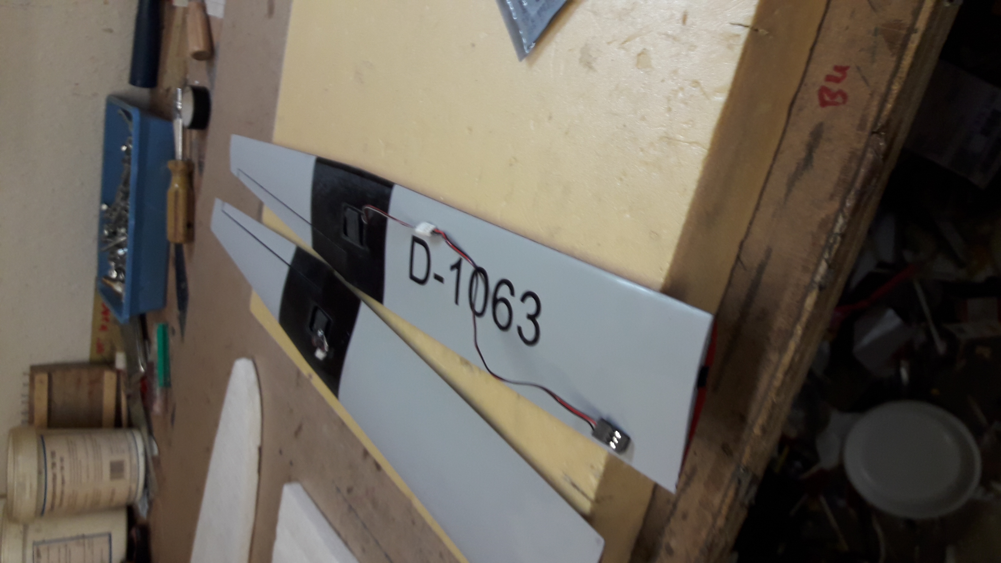

So.... nachdem der letzte FiFi nu fertig ist, und das Wachs in der FiFi-Form trocknet, habe ich mal an meiner Pc-11AF angefangen Servos einzubauen

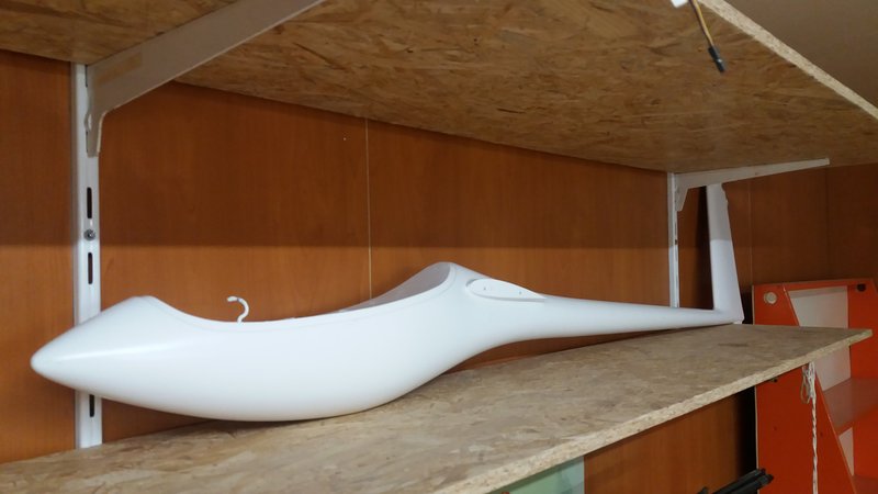

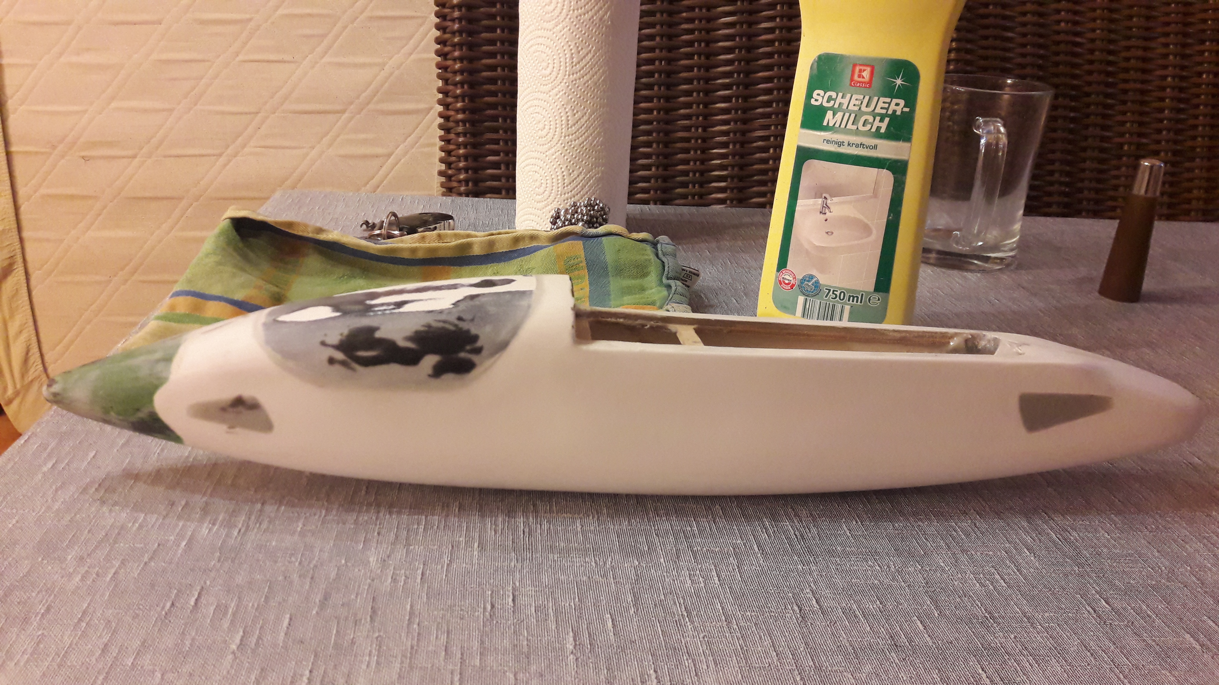

Ich schleif und spachtel grade an einem ABS Rumpf um ihn dann abformen zu können. 3 Schichten EP Spachtel sind schon drauf. Paar Feinheiten müssen noch. Da ich auf Doppelrümpfe hinten raus steh tue ich mir das an. Es ist ein Simprop Speedo Rumpf.
Ein Freund von mir hat so einen mit kaputtem Rumpf, wenn du also mal einen veräußern möchtest, frag ich ihn gerne.
Kriegen wir glaube ich hin wenn es so weit ist.... Dazu werde ich aber getrennt berichten.

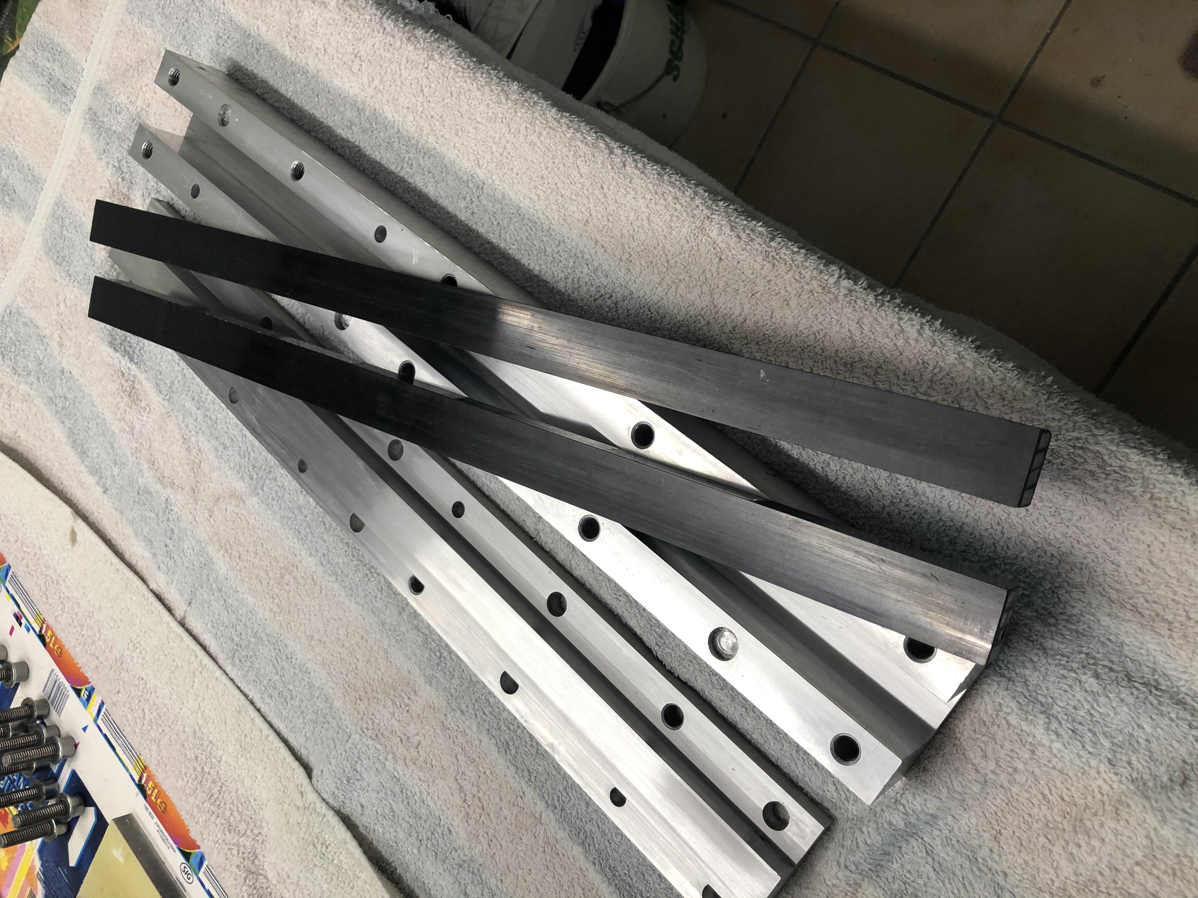

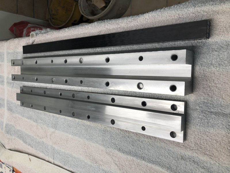

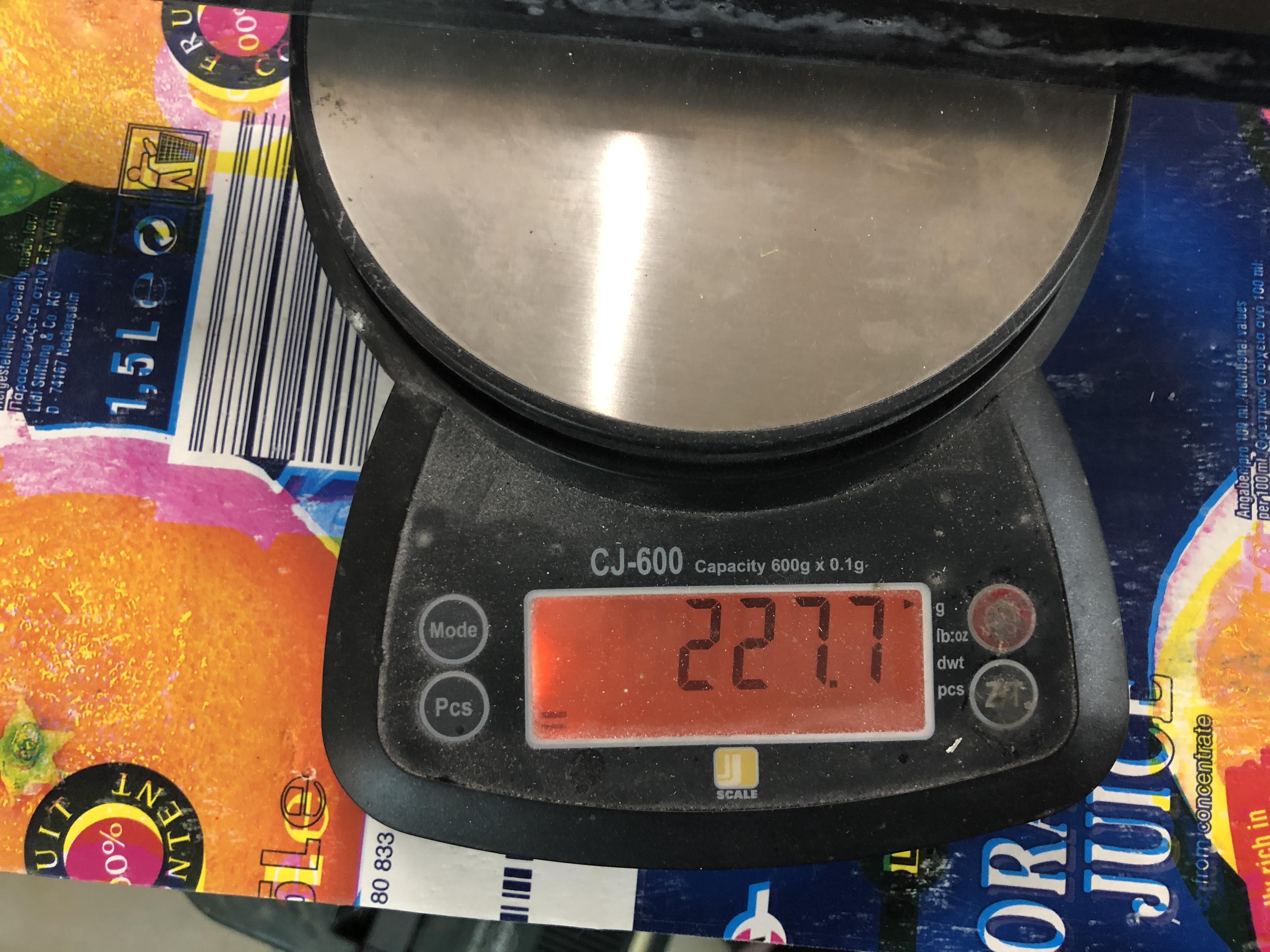

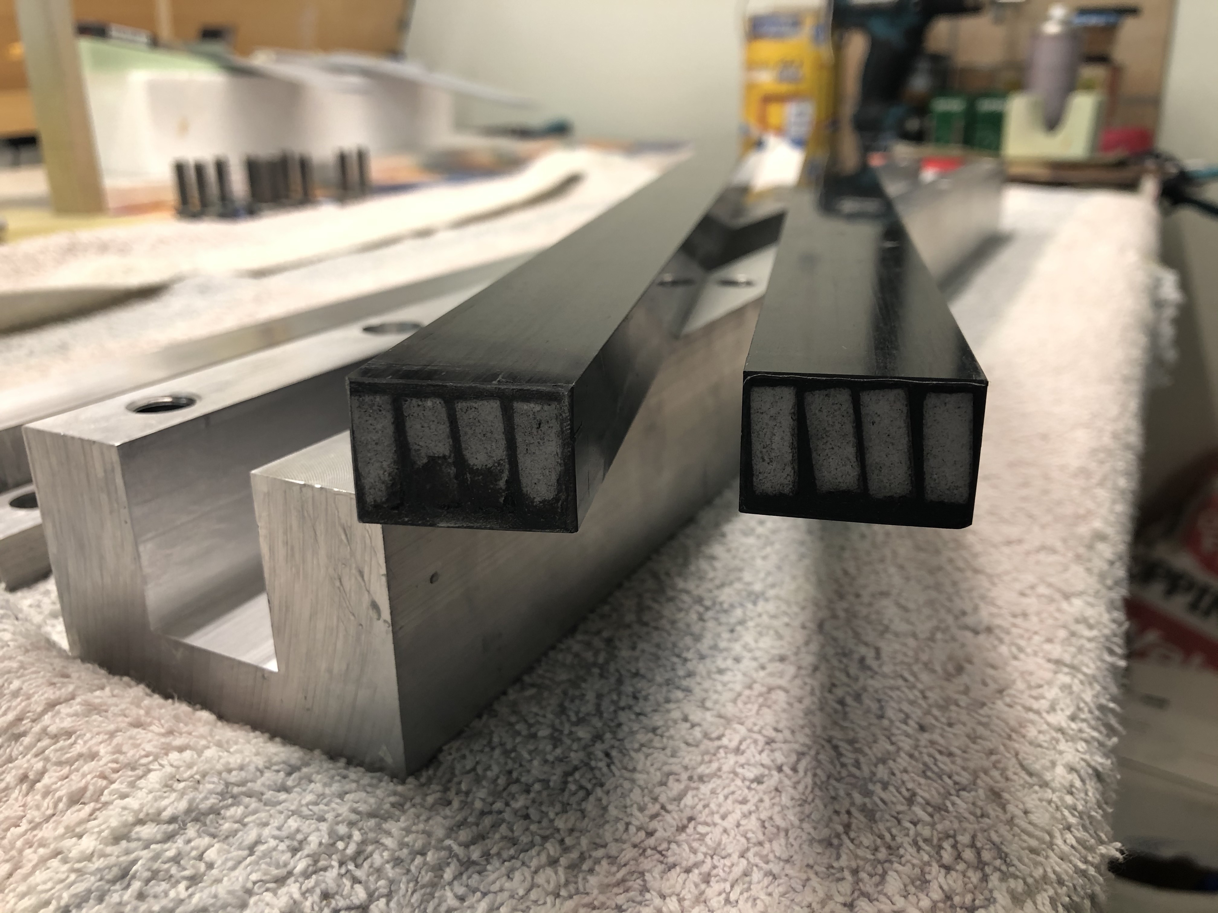

die erstem beiden Verbinder aus der selbst gefrästen Aluminium Form sind draußen
Gewicht 227gr. bei einer Länge von 630mm, Breite 30mm und einer Höhe von 20mm.
Hallo Michael, das sieht sehr gelungen aus
.....aber wo ist der dazugehörige Flieger?

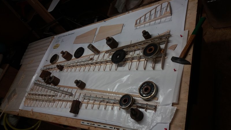

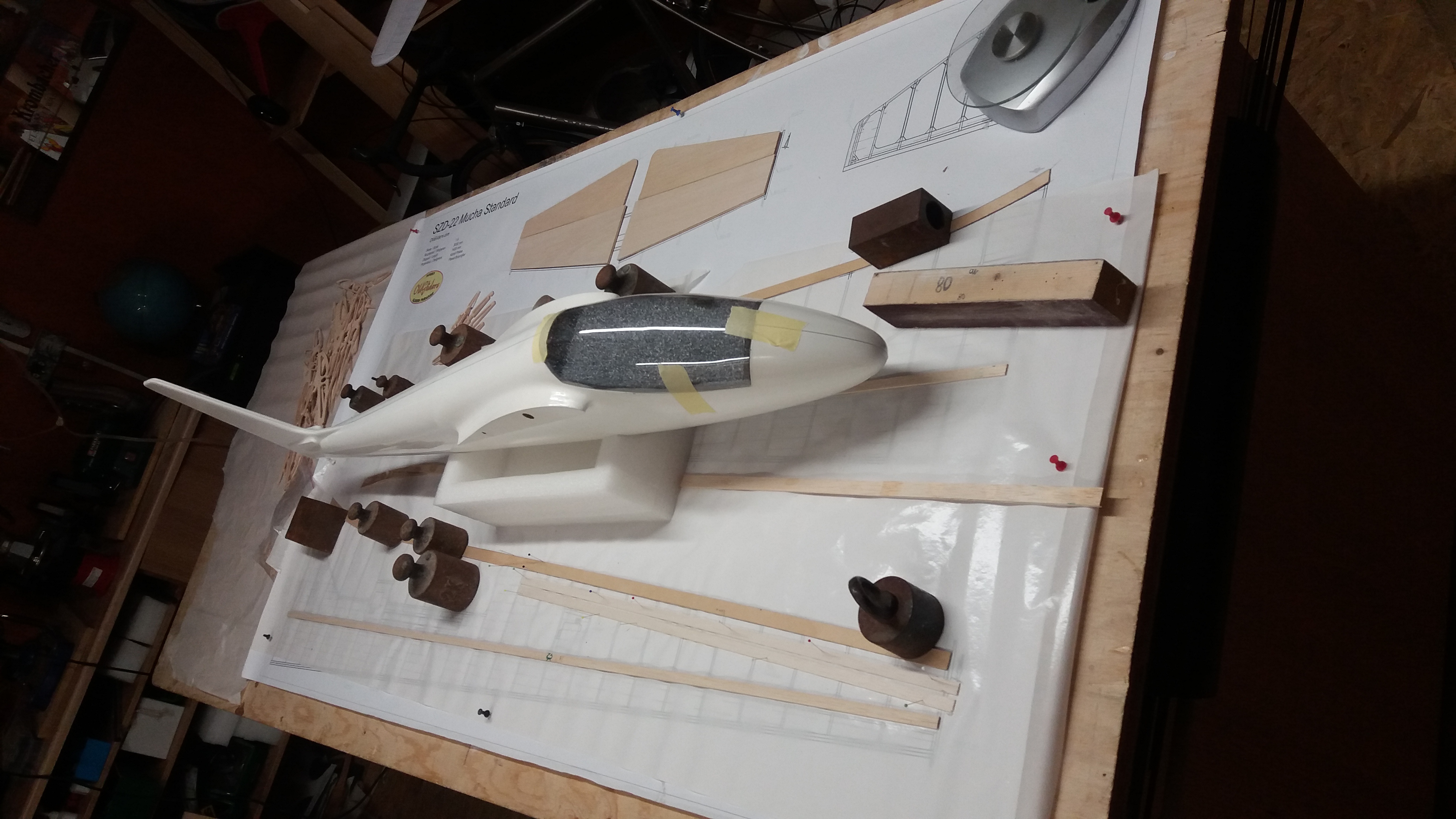

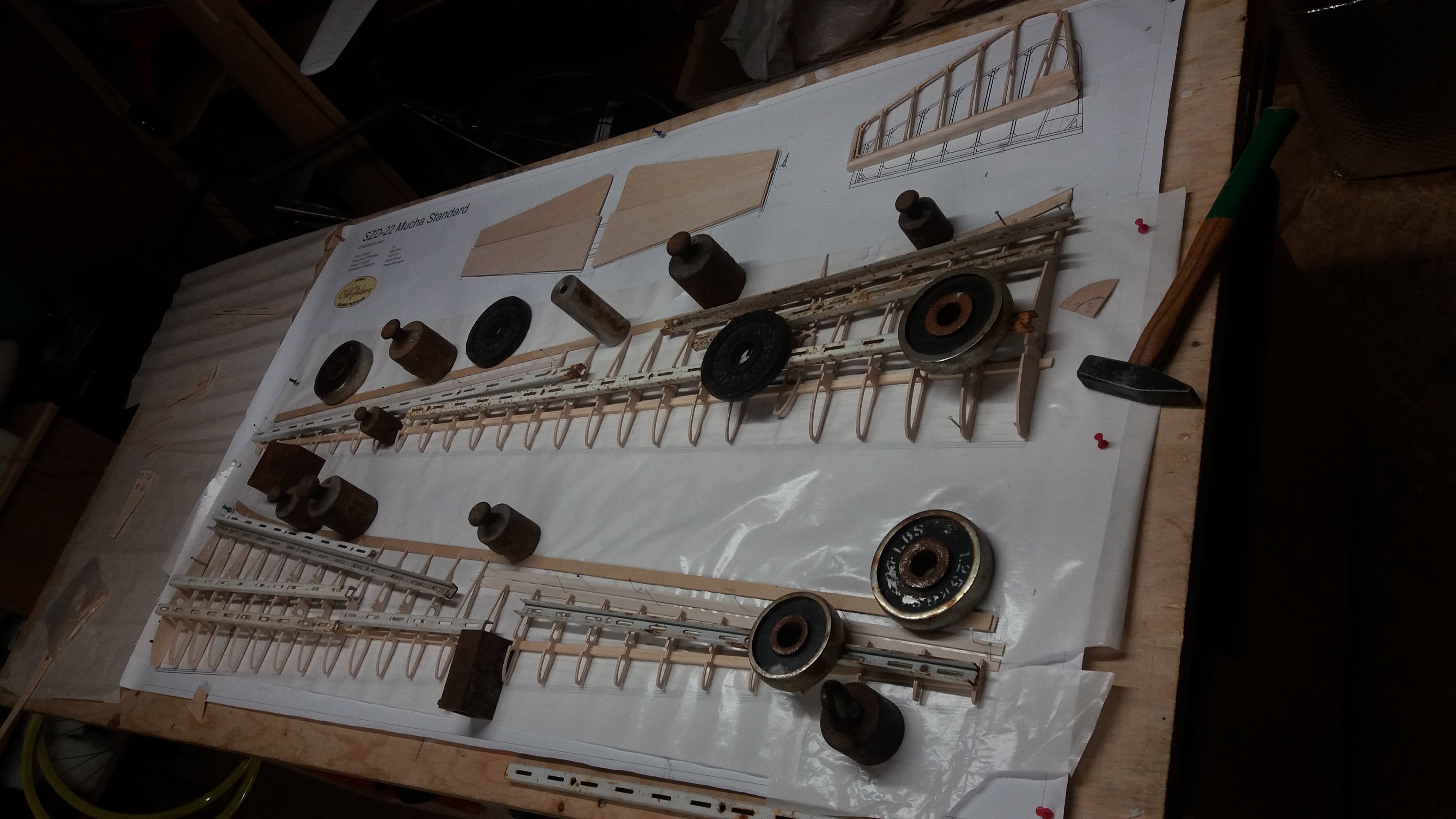

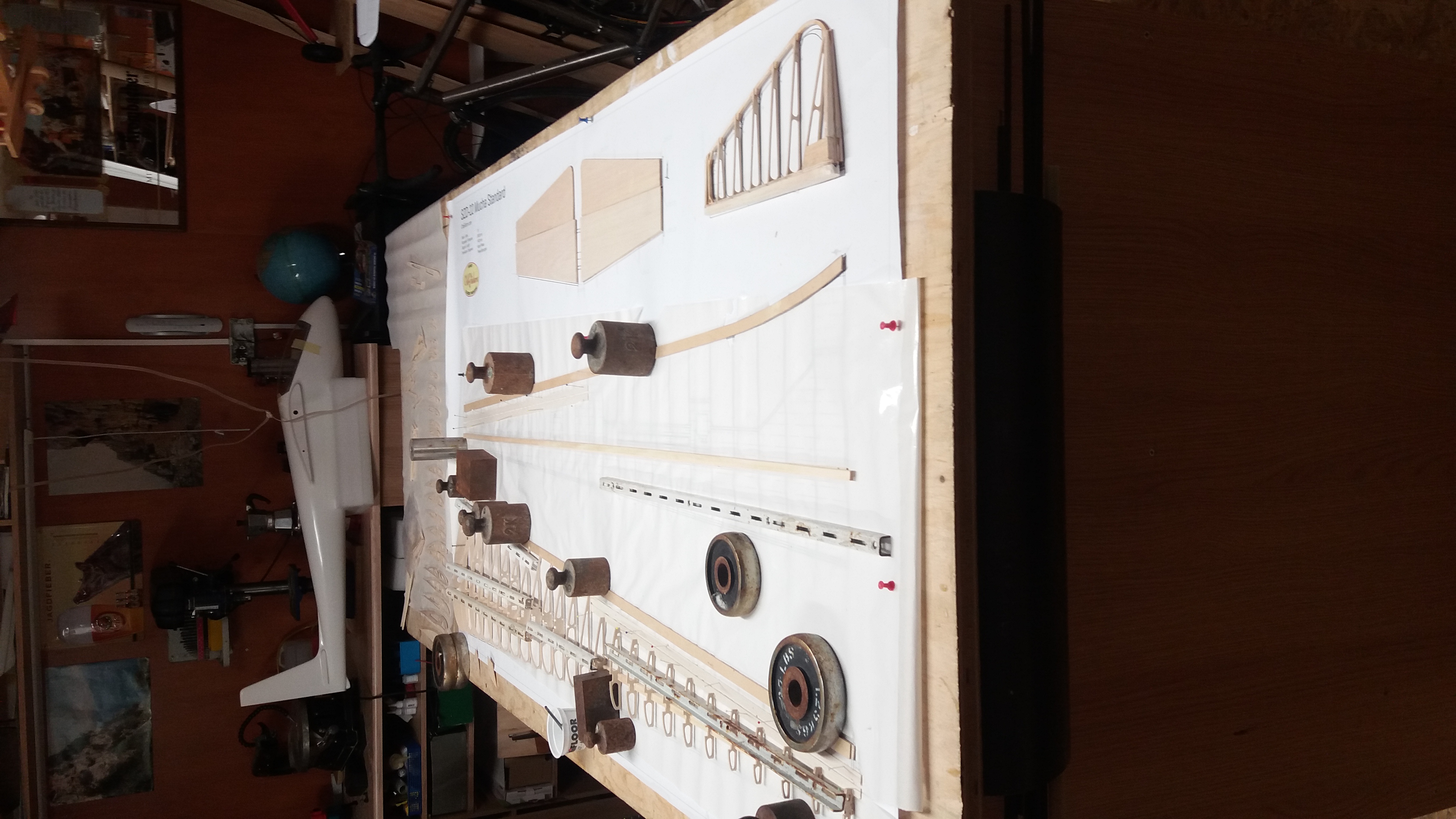

Mahlzeit,
Alle rippen stehen, alle Holme sind drinnen!
1/4 der Verkastung ist drinnen.... Denke so in 2 bis 3 Wochen kann ich das komplette Möbel mal zusammenstecken...
Grüsse vom Tobi
Grüsse vom Tobi
Hi Tobi,
es ist ja schön dass Du von dem Bau der K3 berichtest, aber wenn Du eh regelmäßig Baubilder postest wäre ein kleiner (oder größerer?
) extra Thread besser, denn hier bei den Werkstattbildern findet man das nie wieder wenn man es später mal sucht
Hey Uwe,
Evtl mach ich das hinterher mal. Aktuell fehlt mir die Motivation für einen extra Bauthread.....
Und soooo oft poste ich ja auch nicht....
Grüsse
Grüsse

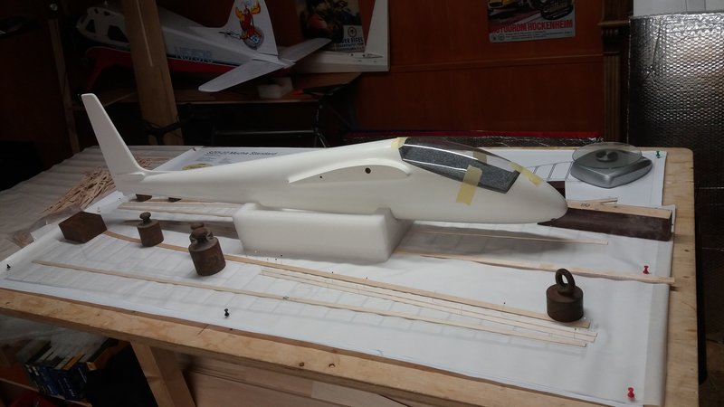

Mahlzeit,
Frohes neues in die Runde!
Das Luftmöbel wurde heute das erste Mal Probeweise zusammengesteckt.... Langsam sieht man wo die Reise hingeht....
Grüsse tobi
Grüsse tobi
- Beiträge: 2152
Hi Tobi
Ganz schönes Möbel. Ein Flieger den man nicht soo oft auf den Treffen sieht. Viel Spaß bein fertig bauen.

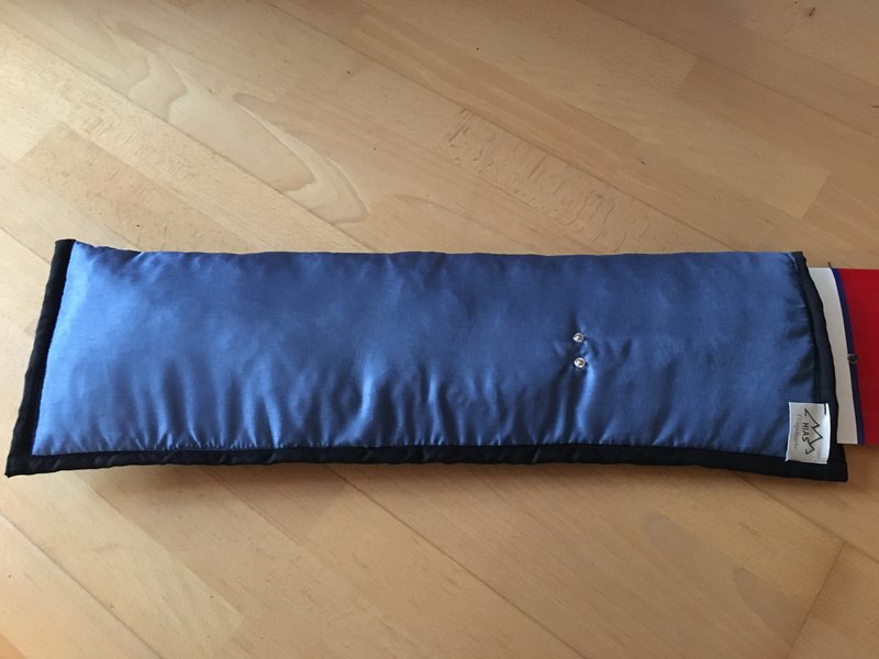

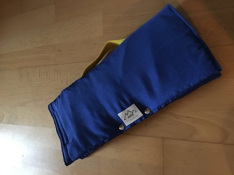

ich habe im vergangenen Herbst mehr oder weniger zufällig mein neues Hobby im Hobby gefunden.
Ich hoffe es gefällt euch und ist nicht fehl am Platz in dieser Rubrik. Sollte jemand Fragen dazu haben, immer her damit
Gruß Matthias
