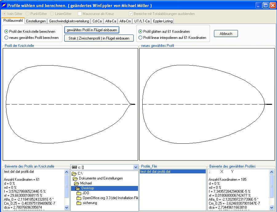

Hallo Christian
Was bei mir im Kopf funktionierte hat nun auch virtuell im Pc geklappt :mrgreen:
Also ich kann ein Pseudo Rumpfquerschnitt als "Profil" in Corel Draw zeichnen. Da Corel kein direktes Cad program ist also eher für Designer und neben dxf auch hpgl usw. für Plotter ausgeben kann wird schon beim zeichnen jeder Linie ein Anfangs und Endpunkt zu gewiesen (also wo der Plotter anfangen soll zu schneiden)
Dieses Rumpfprofil hat also wie die .dat Profile einen Ein und Auslauf. Das gebe ich als .dxf aus, öffne es in Concord und lasse es dort als .txt Datei raus. Diese .txt benenne ich dann in "xxxxx.dat" und kann sie zumindest schon mal im Nurflügel Ranis als Flügelprofil anschauen. :mrgreen:
Wie und ob profili was damit anfangen kann weis ich nicht aber es sollte ja .dat Profile importieren können?

Häng das Ding mal hier an oder schick es mir per Mail, dann probier ich mal aus was mit den Daten wird, wenn sie geschnitten werden sollen ;-)
Theoretisch kann man auch ein per Bleistift gezeichnetes "Profil" als jpeg gescannt in ein dat umwandeln, meine Versuche (nur 2, also nicht aussagekräftig) waren vor 3 Monaten allerdings nicht von Erfolg gekrönt.

In meinem jugendlichen Leichtsinn wollte ich direkt mal ein holes Profil zeichnen also eine Rippe mit 10mm Wandstärke, hat keine Minute gedauert mit Einlauf nach drinnen "Aushölen" und über die Aussenkontur wieder zurück zum auslauf.
Als .dxf hat das Teil dann aber übe 700 Knoten. was Concord nicht gejuckt hat aber Nurflügel mag anscheinend nur 500 Knoten zumindes stehts in eienr Anzeige und es wird nur ein Teil von dr "Rippe angezeigt :mrgreen:
Hier mal das Standart nur die Aussenkontur, Einlauf rechts dann erst oben und unten wieder zurück.

....morgen Mittag weißt du, ob es so klappt ;-)
Re: Jedicut und allgemeines vom Styroschneiden
Dann drück ich mal ganz fest die Daumen :mrgreen:
Habe mittlerweile doch gemerkt das Concord nur 500 Knoten konvertiert.
Nun bin ich am rätseln wie ich beim export von Corel zu .dxf schon mal die Knotenanzahl reduzieren/limitieren kann :roll:
Oder man könnte halbe hohle Rumpfsegmente schneiden und dann zwei Rumpfhälften zusammen fügen :mrgreen:
