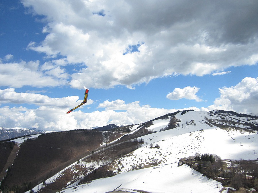

Ja, heute war Erstflugtag.
Mein unerkannt bleibend wollender Flugassistent war schon zu Beginn, bei der Fahrt auf den Berg spürbar nervös, später kam ich dahinter warum,- er konnte es einfach nicht abwarten, bis der Norca in der Luft war.
Eigentlich wollte ich mich nur etwas sonnen, es war ja wiedermal ein so schöner Tag. Nicht, dass ich nervös war, oder gar etwas Schiss hatte, neeeiiiiin.
Nun, dann gab ich halt nach. Wurde ja nach einem Jahr Bauzeit auch mal Zeit. So können wir diesen Baubericht als beendet ansehen.
Ein kleines Video gibt es in Kürze auf "Erstflüge".
Ja, und was soll ich sagen, er flog, einfach so. Nicht mal Nachtrimmen war notwendig, vielleicht zwei, drei Klicks. Bombastisch. Handlich, langsam und flott zu fliegen, ein "Must have".
Nur die Ruderausschläge werde ich noch etwas verfeinern und ein leichtes Spiel in zwei, drei Servogestängen beseitigen.
Viel Spass mit den Bildern und vielen Dank an Norbert und Uwe für die Hilfe und Geduld!

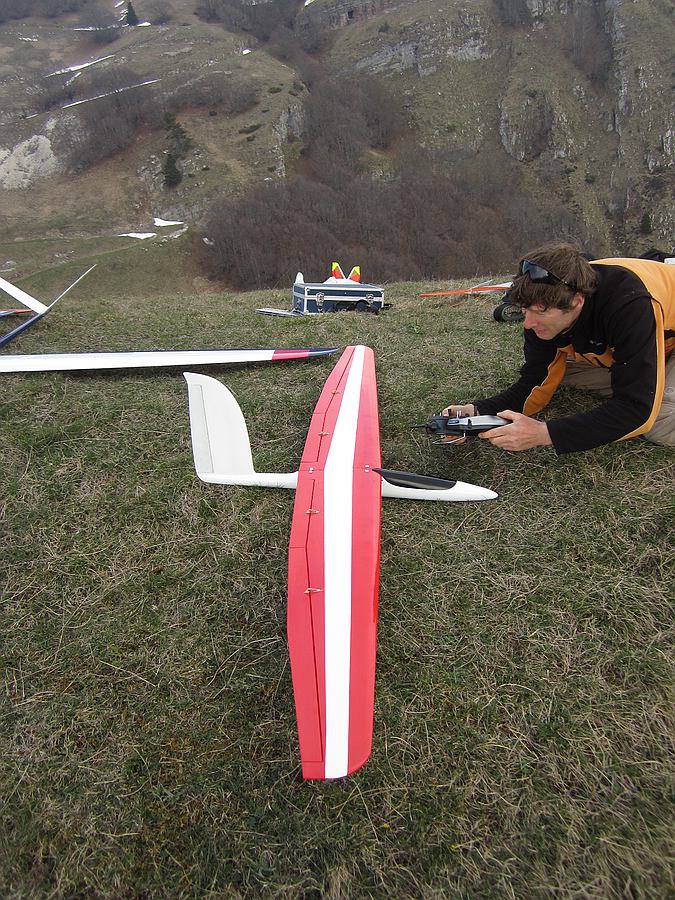

UweH hat geschrieben:dann gibts auch von mir ein paar Bilder ;-)

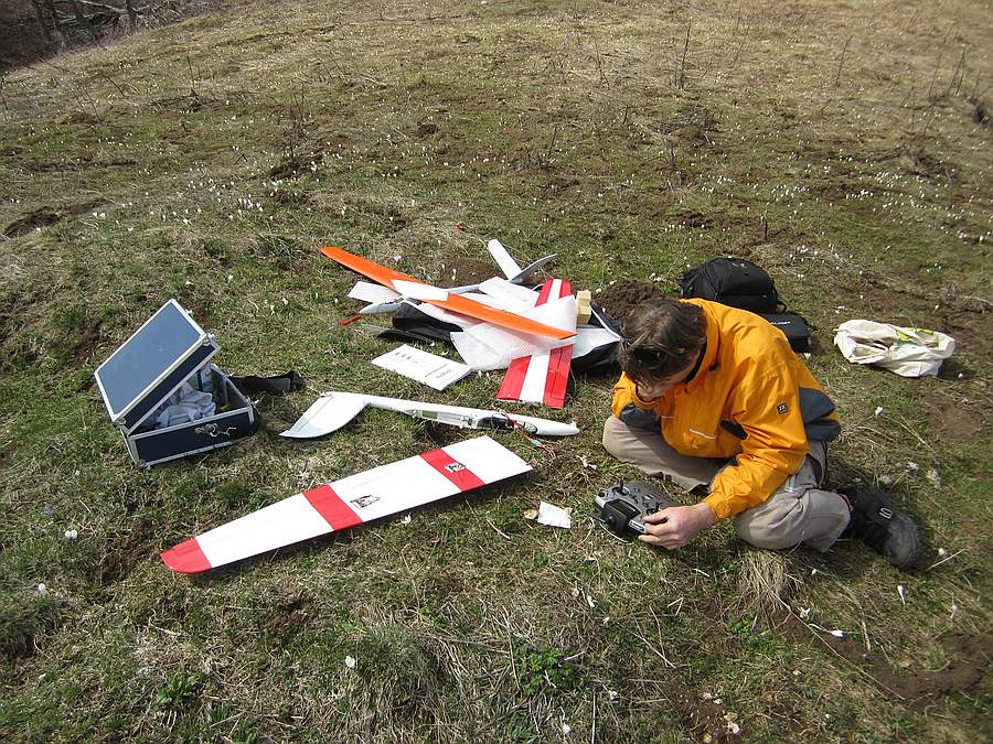

Hallo Leute, nachdem ich auf einen Hinweis in einem kleinen Fenster auf meinem Computerbildschirm hin auf die blöde Idee gekommen bin ausgerechnet heute Windows 8.1 herunter zu laden hat sich zuerst mein Computer selbsständig ohne mein zutun mitten in der Videosortierung abgeschaltet um mich nach gefühlt 5 Stunden Installation ohne funktionsfähige externe Festplatte wieder ran zu lassen. Microsoft finde ich echt Klasse und wenn einer der Programmierer der Firma heute Abend hier gewesen wäre bräuchte ich mir die nächsten 5 Jahre um meine Wohnung keine Sorgen mehr zu machen...oder wie lange atmet man für Totschlag im Affekt gesiebte Luft? :evil: :evil: :evil:
Aufgrund von Hard- und Softwareproblemen also erstmal ein paar zaghafte Bilder von Uwes Installation der Norca 8.1 -Hardwaresteuerung vor dem Erstflug, Multiplex-Programmierer sollten sich von ihm wohl besser ebenso fernhalten wie Microsoft-Programmierer von mir :shock:
Mittwoch fast den ganzen Nachmittag in San Valentino:
.....ich habe währenddessen folgendes gemacht:
Donnerstag dann in Polsa:
Freitag in Polsa dann Hoffnung, Silberstreif und Optimismus:
Nach dem Erstflug hatte das Norca-Schweinchen dann etwas Dreck am Stecken vom wühlen in einem offensichtlich extra angelegten Modell-Fanggraben quer über der Landewiese, der öfter in Anspruch genommen wurde:
Das Modell fliegt echt Klasse und das etwas höhere Gewicht störte an dem Tag nicht, Norca ergänzt Uwes Strong-Thermik sehr gut für höhere Windstärken und fliegt gefühlt ähnlich wie Petoma, aber mit weniger Pendeln, höherer Spurtreue und dank der großen Finne weniger Schieben aus negativem Wendemoment.
P.S.: Stefanos Hischsalami hat auch Daheim Super geschmeckt, aber das Carpaccio vom Reh auf Rucola und besonders der Grappa danach haben gefehlt, guggst Du:

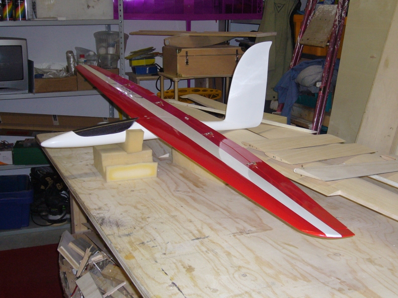

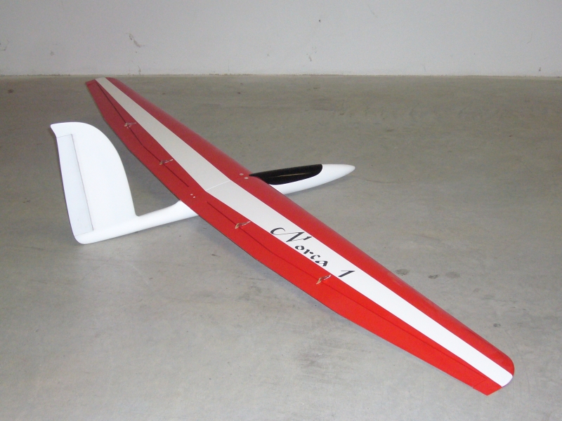

So, Norbert!
Nun ist er wirklich fertig, das "I-Tüpfelchen" ist drauf.
Vielen Dank nochmal!
Was ich noch erwähnen wollte, ein Seitenruder ist wie beim Strong-Thermik, von welchem der Norca-Rumpf entliehen ist, nicht nötig. Er geht wunderbar, ohne an Fahrt zu verlieren ums Eck, was man schön im Video sehen kann.
Beim Strong-Thermik macht es Sinn, er fliegt mit unterstützem Seitenruder schöner.
Ach, und ja, Thomas Laqua macht mir einen leichten Rumpf, angestrebt sind 150-18 Gramm. Mit dem dadurch hoffentlich ersparten Gewicht in der Nase, wäre ein Abfluggewicht mit GfK-Verbinder um die 1500 Gramm, mal sehen. Aktuell sind es gut 1900 Gramm.
Schöne Grüsse, Uwe

sag dem Thomas er soll Dir noch 2 Streifen Kevlar in die Seitenwände am Kabinenausschnitt einlegen, wegen dem im Dreck wühlen an dem Graben in der Landezone, weißt ja... :P
Der Schriftzug sieht gut aus, das ist ein wirklich schönes Brett :thumbup:

Hallo Uwe (I).
der ist wirklich sehr schön geworden.
Man könnte ihn fast für einen Österreicher halten.
Hier und da könntest du noch ein paar Ecken aufbringen, damit es da keine Missverständnisse gibt. :)

schon dein Norca mit dem Schriftzug :thumbup: :thumbup: und weiterhin viel spaß mit ihm.

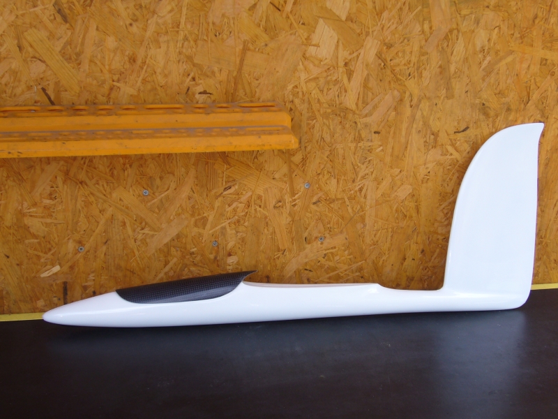

So,
gestern kam der neue Strong Run-Rumpf.
Gewicht 230 g, (Angabe von Thomas Laqua, habe ich aber noch nicht überprüft) Augenmerk auf hinten etwas leichter.
Was ich wollte:
Bisher fliege ich einen Strong Run-Rumpf sowohl mit dem Strong Thermik (tolles Thermik Brett, kann ich nur empfehlen mit Seitenruder, fliegt damit viel schöner, ohne Schieben durch die Kurve ), wie auch für meinen Norca ( hier ist kein Unterschied mit und ohne Seitenruder zu erkennen ).
Dieser Rumpf wog exakt 300 g ( ohne Einbauten ).
Beim Strong Thermik kein Problem, man kann schön, ohne notwendiges Blei, durch verschieben des Akku's, in meinem Fall ein 4er Eneloop, den SP einstellen).
Jedoch beim Norca, vielleicht auch durch den bei 49 mm liegenden SP, waren gut 200 g Blei notwendig.
Da kam die Entscheidung eines leichteren Rumpfes, um vom Abfluggewicht gut 1900 g runterzukommen. Uwe sagte mir, er hat die Fläche für um die 1500 g gerechnet.
Bauen wollte ich nicht, ausserdem gefällt mir der Strong Rumpf extrem gut, also bestellte ich bei Thomas einen "Light Rumpf". Dieser kam auch sehr schnell in Italien an, danke nochmal Thomas!
Gewichtsersparnis:
GfK-Verbinder 50 g (statt 192 der 10er Rundstahl) - 142 g ( ok, das kann ich ja auch beim Norca einsparen, aber ich rede mir gerne, was ich hören will, schön )
kein notwendiges Nasenblei - 200 g
70 g leichterer Rumpf - 70 g
= 412 Gramm, kann sich sehen lassen, finde ich.
Man wird sehen, wie er sich bei schwachen Bedingungen verhält.
Ich habe beim Bau der Flächen keine Absperrung auf das Abachifurnier gegeben, weshalb es zu stark das Harz absorbierte.
Aber er ist trotzdem sehr schön geworden, an dieser Stelle mal ein kleines Eigenlob 8-) .
Irgendwann kommt mir auch noch ein Strong Mini Extrem in die Casa, Chrima's "Soundcheck" lässt mich nicht mehr in Ruhe..., :thumbup: .
Schöne Grüsse, Uwe

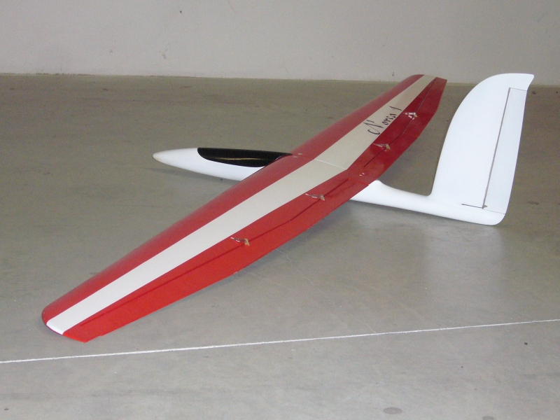

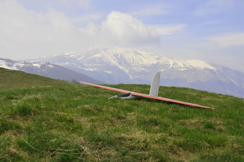

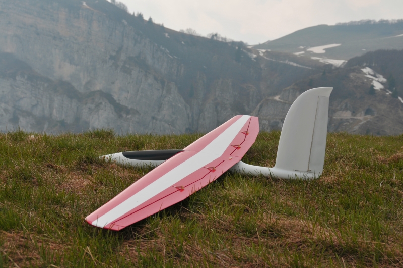

Re: BrettNurflügel NORCA
Sodele,
der neue Rumpf ist angepasst.
Ohne Seitenruder.
Gewicht 1550 Gramm mit 10er Gfk-Stab.
@ Uwe H. "yes we can" :thumbup: . Wenn man bedenkt, dass ich mit Stahlstab 1950 Gramm bewegte, ist das ein "gewichtiges" Argument, bei weniger guten Bedingungen es auch mal zu probieren.
Danke auch nochmals an Thomas Laqua für den prompten Service.
Greats
Norca mit Strong Raun Evo &quot;Light&quot; Rumpf
Norca mit Strong Raun Evo "Light" Rumpf
