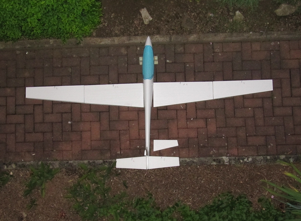

Hab mal den Rumpf exakt vermessen und den Nachbaumaßstab angepasst. Somit kommen wir auf M= 1:4,953
Rumpflänge: 1395mm
Rumpfbreite Endleiste min.: 64mm
Spannweite: 2560mm
Wurzeltiefe Tragfläche: 263,5mm
Mittlere Spw Tiefe: 190,3mm
Randbogentiefe: 118mm
Spw HLW: 616mm
Tiefe Wurzel HLW: 132mm
Tiefe Randbogen HLW: 92mm

christianka6cr hat geschrieben: Spannweite: 2560mm
Super, dann bin ich ja bei meiner 1:1 Zeichnung mit 2557 recht genau gewesen. Dann sollte der Rest eigntl. auch gut hinkommen ;-)

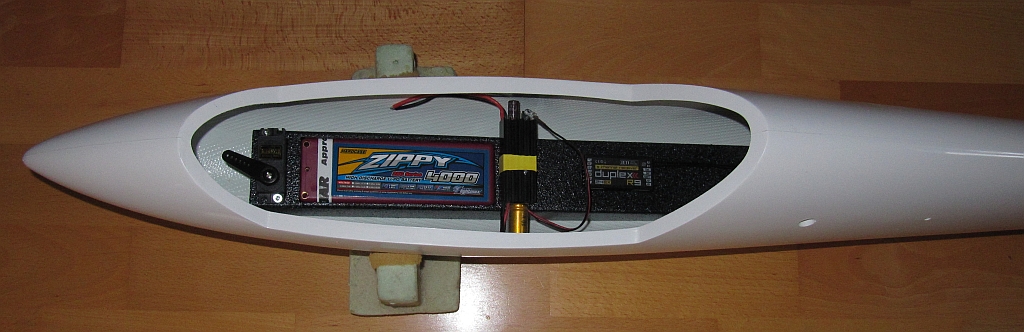

Alle Kerne sind fertig, die Servobox ala Suter ist einklebefertig lackiert, der Verbinder (24/12 aus Basaltrovings) und die Hülsen sind fertig, morgen kommen die ersten Teile in die Presse.

Stand zZ:
-Servobox bappt (mit HK-12 Servo auf Schleppkupplug, 4000er 2S-Lipo mit 8A-UBEC zur Stromversorgung, R9-EX)
-HR einseitig beplankt mit 160er CFK 45° im Ruderbereich liegt in der Presse
-Steckungshülsen sind abgelängt
