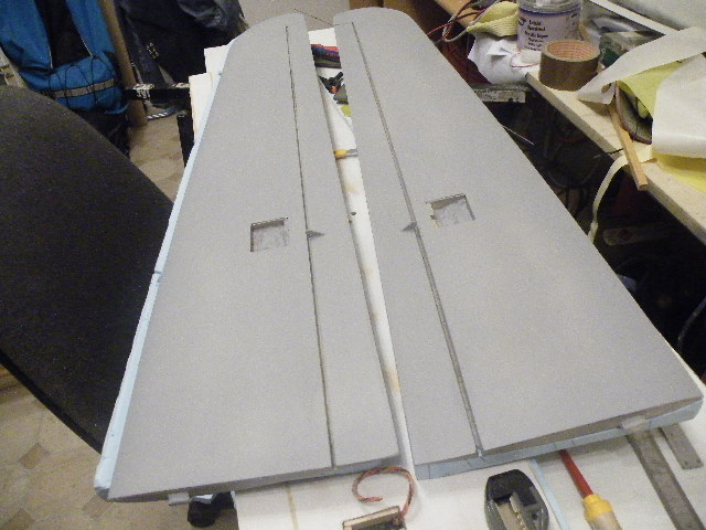

So Rohbau ist fertig , 2x gefüllter und geschliffen , nun geht es weiter mit Anlenkungen , Ruder aus schneiden und so weiter,

Re: Mein erster F3B Flieger selbstbau
Das sieht schon super aus, ich wäre froh wenn meiner schon so weit wäre.
gruss Chris
gruss Chris

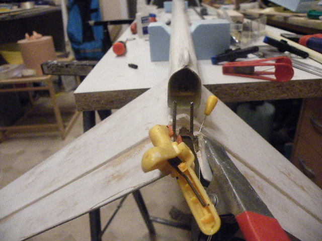

So sieht nun die eingeharzte Anlenkung am V-Leitwerk aus, war ein wenig Fummelei Schubstangen aus 6mm Kohlerohre sind auch fertig .

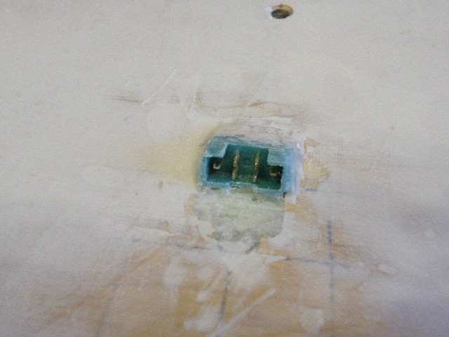

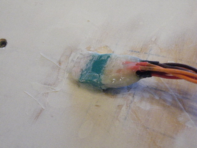

Es geht im Moment auch nur schleppend weiter, eine wenig ist aber gemacht, habe die Stecker an den Trennstellen in die Flüge eingeharzt,
natürlich vorher die Kabel angelötet.
Den Rumpf habe ich auch zusammengehartzt , nun Trocknet alles .

ja ein klein wenig auch heute gemacht, am Innenflügel eine Wölbklappe ausgearbeitet , Stecker sauber gefeilt, Rumpf das Überstehende Harz abgeschliffen,
Servos wieder eingebaut.
Unseren Kater Zugedeckt, gute Nacht

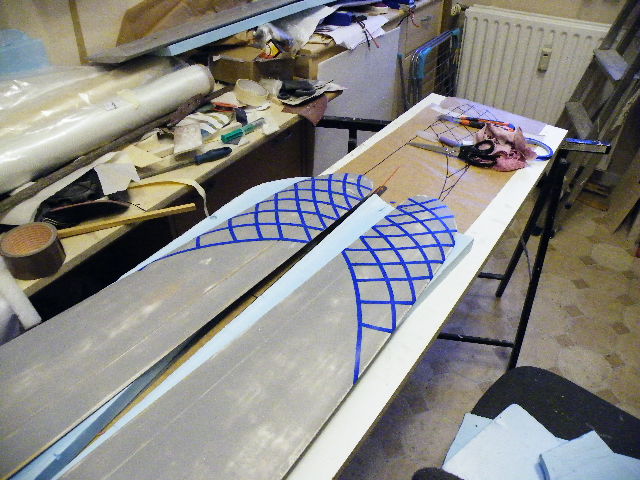

Hallo Michal
Also zum Abkleben das nichts ineinander verläuft hole ich mir immer Abklbeband aus einer Autolakierwerkstatt ist so ca. 5mm breit , alle anderen Flächen
die nicht Mittlakiert werden klebe ich mit normalen Krepp band und Papier ab.
Als Erstes musst du dienen Flieger Gründlich reinigen, ich mache das meistens mit etwas Verdünnung oder Aceton. Wenn es geht alle Servos ausbauen oder vernünftig Abkleben . Dann die ganzen Macken Spachteln , Schleifen, Spachteln Schleifen. Das ganze nun mit 400 Schleifpapier schleifen, ja und ich nehme entweder Füller zum Spritzen ,oder Rollen, anschließend grundiere ich mit Grundierung für Autolacke. Nach dem Grundieren, schleife ich mit 600/ 1000
papier Nass das ganze . Ja und dann kommt eben das Abkleben wegen dem Muster, da lackiere ich erst die hellen Farben zuerst, der Lack darf aber noch nicht ausgehärtet haben dann muss das Abklebe band runter, sonst reist der Lack!!! Wenn du die Ruder nur mit Tesa Anschaniert hast musst du es ab machen.
bei allen anderen nicht, musst halt die Ruder wieder gängig machen ,ich mache das mit einer Stumpfen Feile,
Ja wie dich man Lackiert ist so eine Sache , es muss decken und ist von Lack zu Lack Verschieden. Wenn du Sprühdosen nimmst kaufe dir einen lackiergriff dazu gibt es in Baumärkten.
Ja bei diesem wetter solltest du nur in einen Geheizten Raum Arbeiten so min. 20 -22 Grad sollten es schon sein.
Ja und im Freien lackieren ist so eine Sache geht zwar doch je nach Viehzeug was so alles fliegt ,zieht Lack magisch an.
Besser in eine Raum lackieren, oder Im Freien, aber zum Trocknen in einen Raum bringen.
Ich hoffe alle fragen beantwortet zu haben, und nun viel Spaß

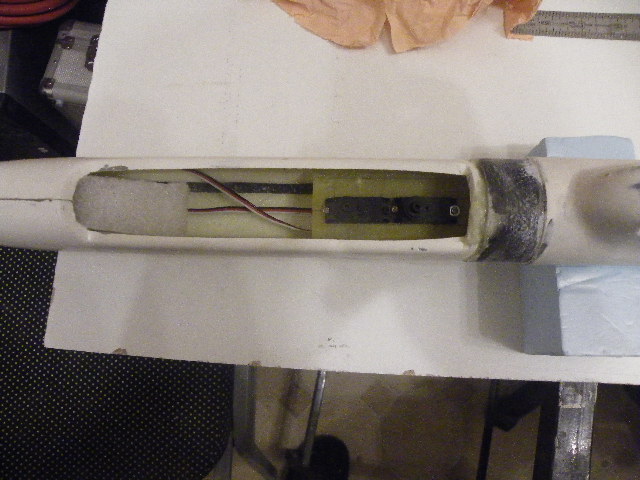

ein wenig ist bei mir auch weiter gemacht worden,habe die Servo rahmen eingeklebt , die Servos natürlich angepasst.
Die Außenflächen habe ich grundiert ,nun Trocknen sie im Keller, so kann ich sie morgen oder so noch mal schleifen,

Außenflächen sind nun Grundiert
Bilder bitte schön
Na ich weiß nicht ob die Bilder so spannend im Moment sind aber du bekommst welche.
Die Servo Halterungen musste ich etwas anders gestallten, mit Klötzchen, die Ino-Lab Servos sind etwas Größer wie die die ich sonst immer habe.
Die Anlenkung der Querruder geht nur von unten wegen dem Gestänge
Bilder bitte schön
- Geänderte Servohalterung Servos werden eingeharzt
- DSCF1062.JPG (107.66 KiB) 1586 mal betrachtet
- Unterseite Grundiert
- DSCF1064.JPG (114.99 KiB) 1586 mal betrachtet

so ging es weiter , Mittelfläche den Stecker gelötet und eingeklebt, und so sieht das Kabel zum Empfänger aus.
- Stecker Eingeklebt
- DSCF1068.JPG (104.33 KiB) 1578 mal betrachtet
- Kabel mal Angesteckt
- DSCF1067.JPG (110.43 KiB) 1578 mal betrachtet

heute habe ich an meinen Leitwerker wieder was machen können , die grundierten Flächen habe ich mit 1000 Papier nass geschliffen, ich glaube ist ganz gut geworden.
Beide Außenflächen habe ich für das erste lackieren mit Kontur band abgeklebt , nur noch den Rest mit Zeitung abkleben und mal sehen ob ich dann das erste mal lackieren kann .
Farbgebung seht ihr wen der Leitwerker fertig ist.
- Die erste Außenfläche ist geschafft
- DSCF1124.JPG (119.25 KiB) 1571 mal betrachtet
- Beide Außenflächen
- DSCF1125.JPG (118.56 KiB) 1571 mal betrachtet
